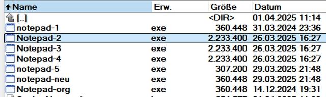

Iche nochmal...
Hier die (Stand heute) verschiedenen Versionen von Notepad.exe auf meinem System. Diese liegen in unterschiedlichen Verzeichnissen.
Notepad-1, -neu und -org haben die gleiche Dateigröße, aber komplett unterschiedlichen Inhalt.
Die -5 ist kleiner, -2, -3, und -4 sind viel größer, aber inhaltlich alle exakt gleich..
Ich habe alle erstmal durch "Virustotal" gejagt, keine Auffälligkeiten.
Hier in diesem Testverzeichnis (natürlich alle umbenannt) kann ich keine einzige .exe starten, es passiert einfach nichts.....
Beim Klick auf irgendeine .txt öffnet sich allerdings irgendein Notepad. Keine Ahnung welches, im System sind ja noch einige Links zu ...\...\Notepad.exe.
Alles sehr mysteriös (oder ich verstehe irgendwas nicht...)
Old-Papa
Die mit dem 8weky im Dateinamen sind Installer, die von Windows genutzt werden, um bei einem neuen Benutzer automatisch notepad.exe im AppData-Ordner zu installieren.
Das ist neu seit Windows 10.
Die in Windows.old sind von einer alten Windows-Installation.
Die in WinSxS sind Sicherungskopien, aus denen die Notepad.exe wieder hergestellt wird, falls man die im Explorer löscht.

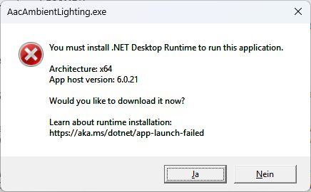

Tja, nun ist doch noch was aufgetaucht...
Mein Notebook hat (leider) diese blöde RGB-Beleuchtung unter den Tasten. Das Ganze ist ein Teil der asuseigenen "Armoury-Tools" und diese melden nun andauernd Fehler. Selbst ein Update derselben bzw. komplette De- und Neuinstallation brachte keine Abhilfe. Ich hatte das RGB-Geraffel immer so eingestellt, dass nur statisch eine Farbe leuchtet, doch jetzt poppen immer wieder neue Farben und Abläufe auf, das nervt extrem.
Irgendwas geht bei der Neuinstallation in die Dutten, denn ich bekomme in Endlosschleife (auch nach Rechnerneustarts) diese Fehlermeldung.
Egal ob ich Ja oder Nein anklicke, es ändert nichts. Diese Runtime wird weder geladen noch ignoriert.
Ich habe diese Tools komplett entfernt (Asus bietet ein Entfernungstool), das Fehlerfenster ist weg doch das RGB-Geflicker bleibt.
Mal sehen, was noch so aufpoppt.
Bis 24H2 hatte ich keinerlei Probleme mit der Kiste (doch, bei der Ersteinrichtung hakte was), die mitgelieferten Asus-Tools funktionierten 1A, meine installierten Programme ebenso.
Old-Papa
