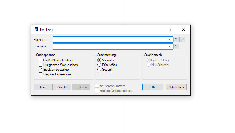

Damit ich dies verstehe. Du willst eine Datei bearbeiten ? Oder den Dateinamen ?
Wenn du eine Datei bearbeiten möchtest, kann ich dir PSPad empfehlen.
Auf Suche und ersetzen, du kannst dir auch die Liste der gefunden zu ersetzenden Namen anzeigen lassen und einzeln bestätigen.

das kann NP++ auch -> problem ist in diesem Fall das die 21 nicht nur in der "PDF Zeile" steht sondern auch an anderen stellen
