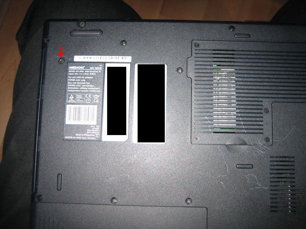

Ich habe ein Medion 96500 Notebook.
Da möchte ich gerne das DVD Laufwerk ausbauen.
Leider habe ich keinen Plan wie man beim Notebook sowas macht.
Kann mir da von euch jemand helfen,der sowas schon mal gemacht hat
Anbei brauch ich dann auch noch einen Tipp welches DVD Laufwerk man dort wieder einbauen kann,welches sehr gut ist und sich auch nicht weigert Video DVDs einzulesen:)
Unter dem Laptop sind schrauben und eine ist auch unter dem DVD LAufwerk.
Wie bekomm ich denn die Tastatur von dem Laptop ab???
Normalerweise mußt du nur eine Schraube lösen.
Sollte sich am "Ende" (in Richtung der Mitte des Laptops) des Laufwerks befinden.
Lösen und am Laufwerk ziehen.
Einfach mal probieren bevor du die Tastatur abbaust.
Hier ist mal die Rückseite des Lappis.
Die Schraube mit dem roten Pfeil ist mit dem Laufwerk verbunden,das kann man sehen wenn man die Lade los hat.
Aber das Laufwerk sitzt dann noch bombenfest.Können da auch noch andere Schrauben dran sitzen???
Die anderen Schrauben sind etwas länger und haben ein grösseres Gewinde.
Oder muss ich doch die Tastatur abnehmen????

Hast du probeweise einfach mal alle Schrauben in der näheren Umgebung des Laufwerks entfernt und dann versucht eben jenes heraus zu ziehen? Normalerweise sind die Laufwerke mit 2 Schrauben arretiert ... das deine 2te nun unter der Tastatur zu finden ist, kann ich mir schlecht vorstellen. Möglich ist natürlich alles :)
Hi!
Die anderen Schrauben sind alle fürs Gehäuse.
Habe die alle los gehabt und versucht das Laufwerk rauszuziehen.
Habe natürlich nicht wie ein bekloppter drangezogen,da ich nix kaputt machen will.
Mal gucken ob evtl mir der Medion Support weiterhelfen kann,bzw will.Die müssen sich ja mit den Dingern auskennen.
Moin!!
Hab das Laufwerk raus bekommen.War wirklich nur die eine rote Schraube,man musste halt etwas kräftiger ziehen:bigok: :bigok: :bigok:
THX Leute für eure Hilfe!!!
Dann besorg dir nun ein gutes Ersatz-Laufwerk. Probleme mit Medien haben leider viele der Slimlaufwerke :(
Inwiefern bei dir eine spezielle Blende verbaut ist und diese für das neue Gerät verwendet werden kann, musst du noch schauen...
