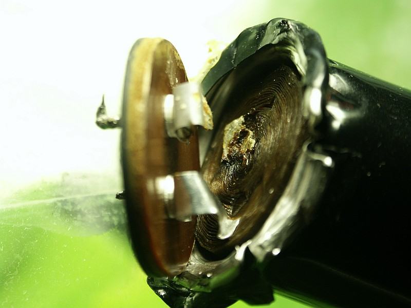

Das kommt ganz drauf an. Wenn mich in einem Netzteil Capxon LPs anschauen, Fertigungsdatum etwa 2004-2006, 400 – 450V und 180 – 470µF, dann gehen die Alarmglocken an.
Die Serie z.B. ist bekannt dafür, dass die Kontakte innen durch Korrosion zerfressen werden und ohne sichtbare äußere Anzeichen komplett tot sind. FSP hatte da damals richtig Stress mit, da sind reihenweise die PFC Schaltungen weggebrannt in den Netzteilen. Habe die aber auch schon in BQ und Enermax NTs gesehen.

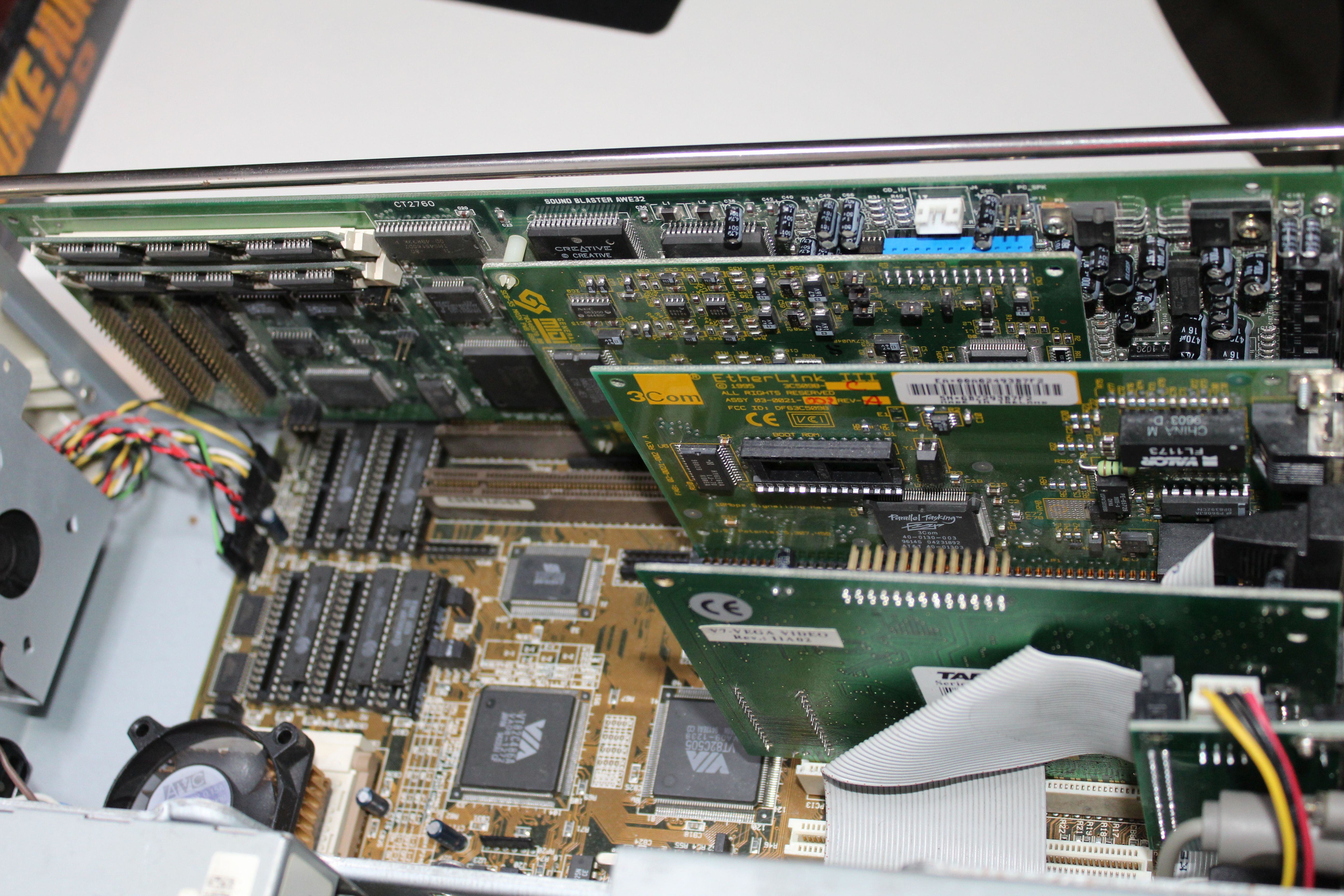

Habe heute Soundkartentesttag:
Hatte ja die Tage einige aus dem Forum bekommen und die funktionieren auch soweit :)
Wichtig war aber die hier:
und lüppt :)
Gab dann auch gleich ein Poserbild :d
Das sind halt Sachen, die man seiner Frau niemals erklärt bekommt. Warum kauft man ein alter Computerteil für 200+€, nur um ein 25 Jahre altes Spiel perfekt zu genießen? Dabei geht das heute selbst über Emulation...

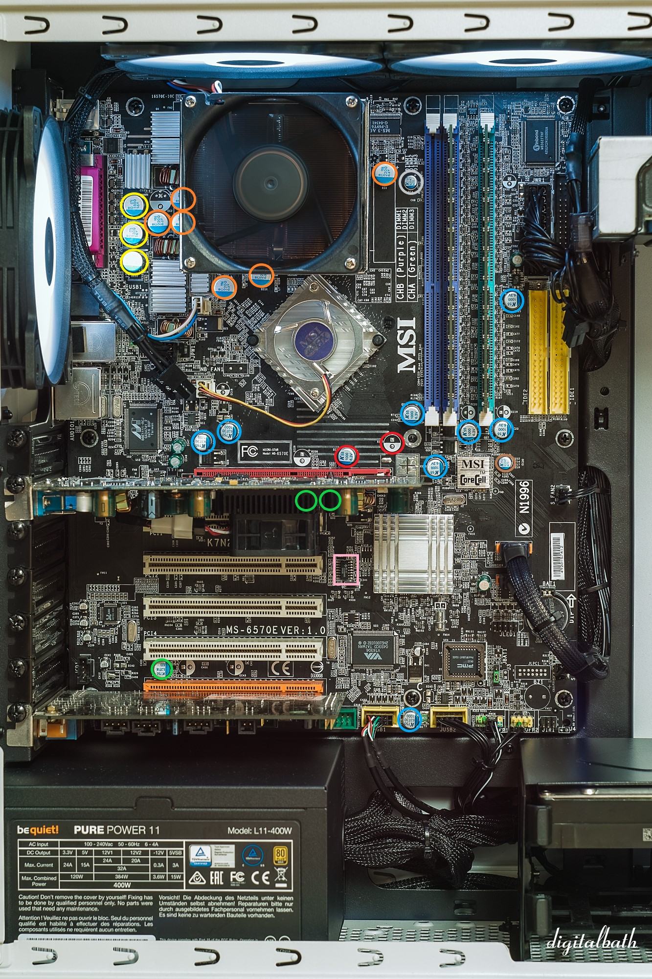

Vielen Dank nochmal dafür! Ich habe meine Bestände geprüft und konnte die Caps leicht gändert ersetzen:
gelbVcore primärUCC PSG 16V 1500µF
orangeVcore sekundärUCC PSC 6,3V 2200µF
rotVdd1x Kemet 755 6,3V 1000µF
blauVdimm, VTT, Vagp, sonstigesKemet 755/750 6,3V 1000µF
grün+5V(original 2x 10V / 470µF) 2x UCC PSA 6,3V 330µF + 1x Kemet 750 6,3V 820µF
braun5VSBKemet 750 6,3V 470µF
grauVdimm? / Vtt ?Kemet 750 6,3V 470µF
rosaVdd Überwachung / Regelung; MSI Beschriftung :(----
Es müssen noch die grünen KZEs ausgewechselt werden. Bei der nächten Bestellung werde ich das auch noch nachholen.
Bitte keine Grundsatz-Diskussion wegen modernes Gehäuse + alte Hardware starten. Meiner Meinung nach passt das schwarze MSI gut in das Focus G white und ich muss damit leben. :d
Es gibt noch kleine BIOS Problemchen (vl. auch was anderes), die ich lösen muss, ansonsten bootet es und läuft.

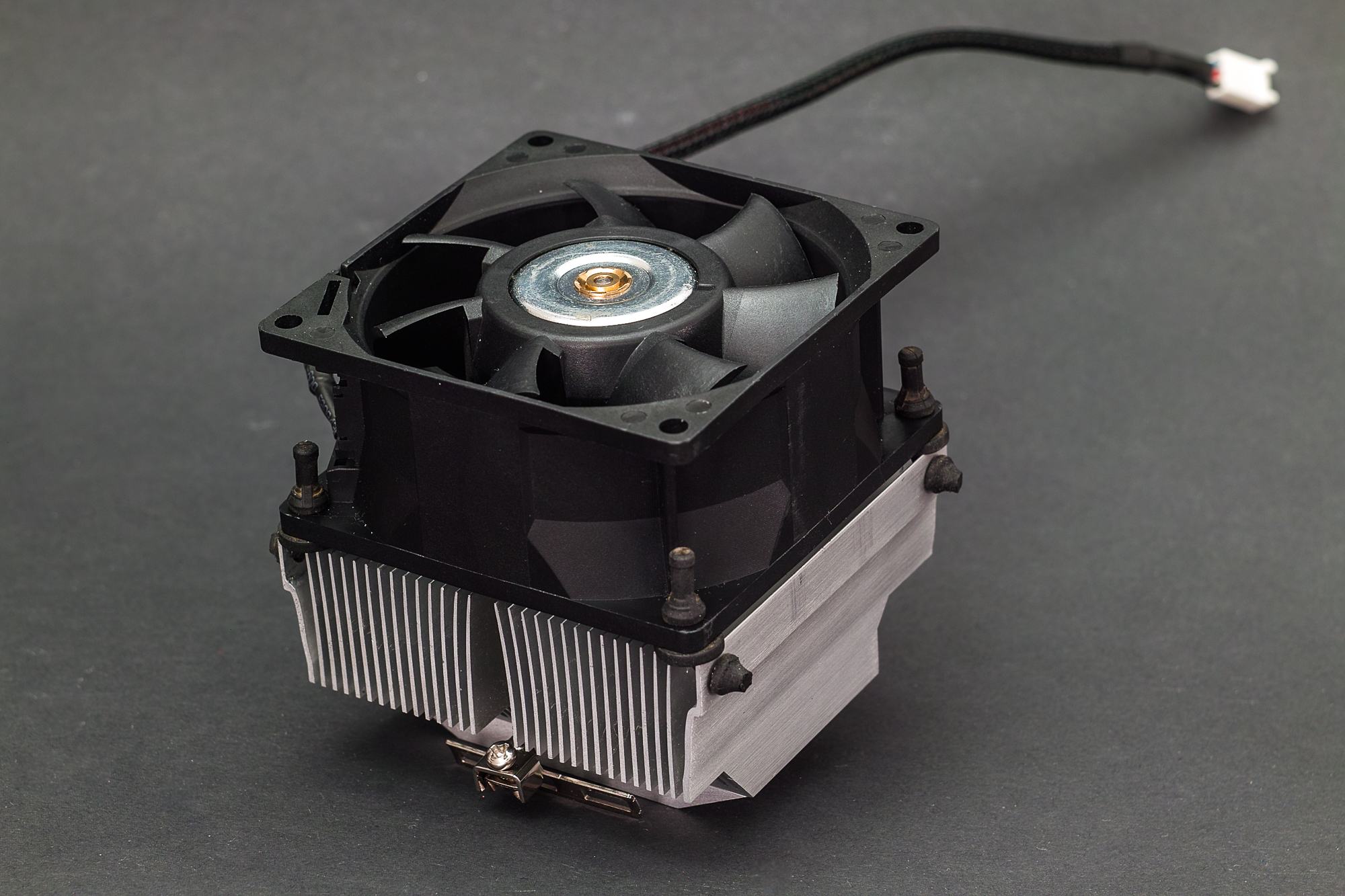

Vielleicht eine (kleine) Bastelidee für einen alten Arctic Kühler?
