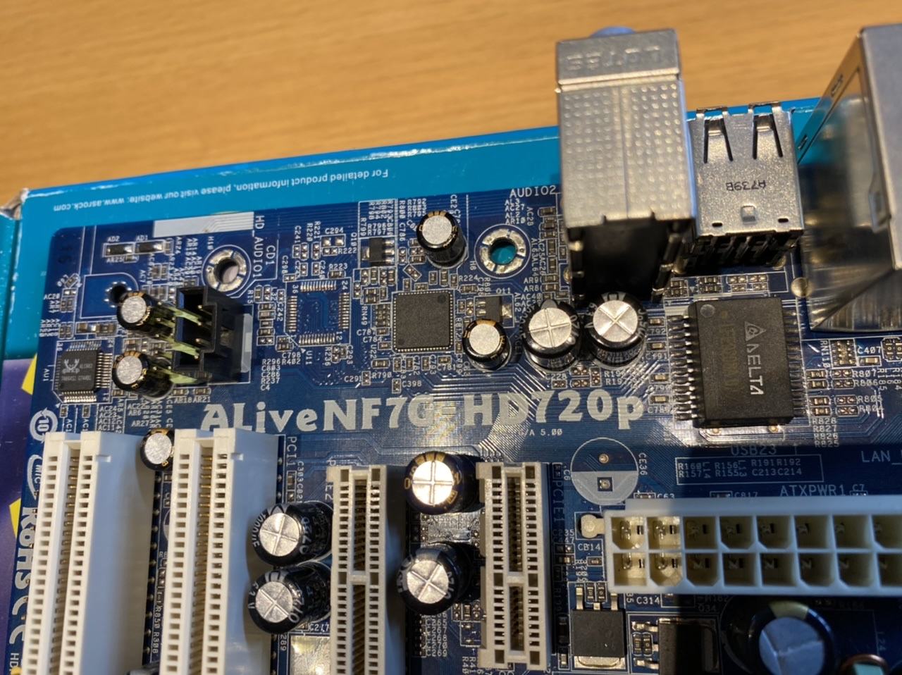

Anbei ein paar schnelle Schnappschüsse
Ist mATX und die ATX Blende ist noch dabei. Das Board ist seit ein paar Jahren eingelagert.
VG 😀

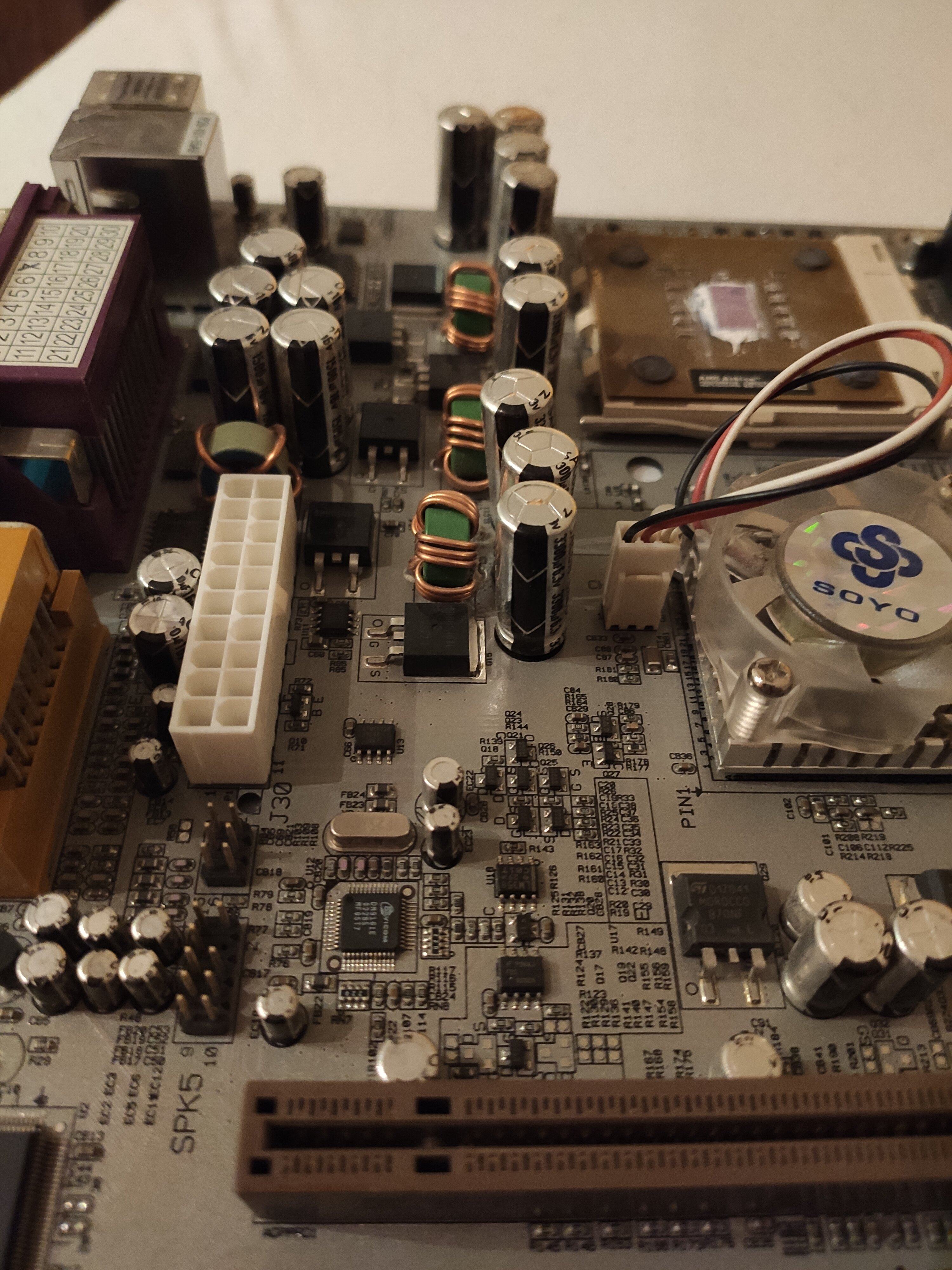

Die haben sich nicht ernsthaft speziellen Schrumpfschlauch auf die Caps machen lassen, damit die zum Board passen?! Gut das Solidcaps ein silbernes Alugehäuse haben... :)
@Tzk nein haben die nicht. Das ist bedruckte transparente Folie die aufgeschrumpft wird. Eigentlich sehen alle elkos unten drunter silbern aus. Zumindest die heutigen. Und auch bei diesem Board werde ich vermutlich nicht um poly's drum Rum kommen. Schade eigentlich das es nichts gescheites in 10mm Durchmesser gibt als normalen Elko. Auch finde ich keinen poly mit den exakten Maßen um die Optik eins zu eins erhalten zu können.
Ja, genau so wars gemeint. Normale Elkos haben ja auch einen Alubecher (sieht man ja oben auf der geprägten Stirnfläche), der meist durch die Folie in Blau/Violett/rot/schwarz verdeckt wird. Hier dann halt transparent mit farbigem Aufdruck. Ich finde übrigens das Polys kein Stilbruch sind, auch wenn es nicht mehr der Originaloptik entspricht. Das es für die klassischen 6.3V 3300uF low ESR keinen Ersatz gibt nervt mich auch, andererseits hat das wohl gute Gründe (siehe Massensterben der MBZ und Konsorten).
@Tzk einzig die nichicon uhw Serie bietet was ähnliches. Aber da reicht der esr wert vermutlich nicht (12mohm vs 17mohm).
Auch weiß niemand wie kritisch die Schaltungen dahingehend sind. Zum Starten von solchen Boards reichen minderwertige kondonsatoren, um zu sehen ob überhaupt noch leben auf dem Brett statt findet. Mit normalem Betrieb hat das jedoch nix zu tun.
An die Kenner: gibt es ältere poly's mit 10x20 oder 10x25 von mir aus auch in 8mm? Orig: 3300uf 12mohm 6,3v. 2800ripple. Also ältere Polymere die einer orgelpfeife ähnlich sehen? Gab's so etwas?
Nein. Polys kamen schon immer in sehr kompakten Bauweisen. Das einzige, was sich bei alten Polys ändert ist, dass die längst nicht in den Kapazitäten zur Verfügung standen, wie sie es heute tun. An 2700er Polys z.B. war damals nicht zu denken.
Jain. Die alten Caps haben i.d.R. sogar noch nach unten gestreut. Also da waren ESR8-10 keine Seltenheit. Die UHWs streuen erfahrungsgemäß hingegen deutlicher nach oben und liegen meist auf einer Linie mit den FRs was den ESR angeht. So viel besser sind die also nicht.
Und Illinois capacitors jzm 3300uf 6,3v gibt's nirgends und das Datenblatt ist von 2019:/ die wären schick gewesen
Hab Mal russisch paar andere gleiche schlechte Kondensatoren eingelötet. Macht immer noch kein Bild. Manchmal blinkert die Tastatur dauerhaft, manchmal gehts einfach wieder aus. Soll ich da jetzt wirklich noch versuchen poly's einzulöten? Kt400 ultra
Hm, das ist komisch. Die basieren auf dem gleichen "Rezept" wie alle anderen Caps dieser Art damals. Die Datenblätter die ich habe, gehen bis 2004 zurück von dieser Serie und im 2009er Datenblatt ist die Serie schon als EOL markiert. Kann mir nicht vorstellen, dass sie den anfälligen Schrott wieder haben aufleben lassen.
@WMDK wer weiß wer da das Datenblatt friesiert hat. Ich werde dem Board Mal noch ne chance geben. Ich denke die 1500uf 16v die noch gut aussehen, sind innerlich tot.
Das "innerlich tot" ist leider ein häufiges Problem und führt oft zu Trugschlüssen wo ein Board als tot angesehen wird, was es noch gar nicht ist. Rund die Hälfte der ausgebauten defekten Elkos in meiner "Defekt-Box" sehen optisch 1a aus. Man kann das daher also nicht 100%ig ausschließen, wenn man nicht alle wichtigen Elkos kontrolliert hat, ob die Werte noch passen.
Ein gutes Beispiel was ich da gerne bringe ist der 1800er 6,3V Elko zwischen dem AGP und 1. PCI Slot auf dem NF7(-S). Da sehen insbesondere die Ruby MBZ in 8 von 10 Fällen noch okay aus, sind aber in 50% der Fälle tot oder hochgradig degeneriert. Wenn dieser Elko nun einen weg hat, läuft das ganze Board nicht mehr an. Will sagen, schon ein getarnter Toter an der richtigen Stelle kann Ursache sein, dass nichts mehr geht. Ich weiß, es ist ätzend alles potentiell gefährliche runter zu holen, zu checken und ggf. wieder einzulöten, aber anders kommt man dem Übeltäter tlw. nicht auf die Spur.
So hab eben fix 3300uf sacon 6,3v sowie 1500uf 16v auch sacon auf Polymere gewechselt. Board läuft an. Dreht paar Runden und geht wieder aus:(
Den toten zwischen dem AGP hab ich auch gehabt. Den gleichen wieder eingelötet, laut Tester hatte der 1300uf. Bin ich von ausgegangen daß der zum testen geht

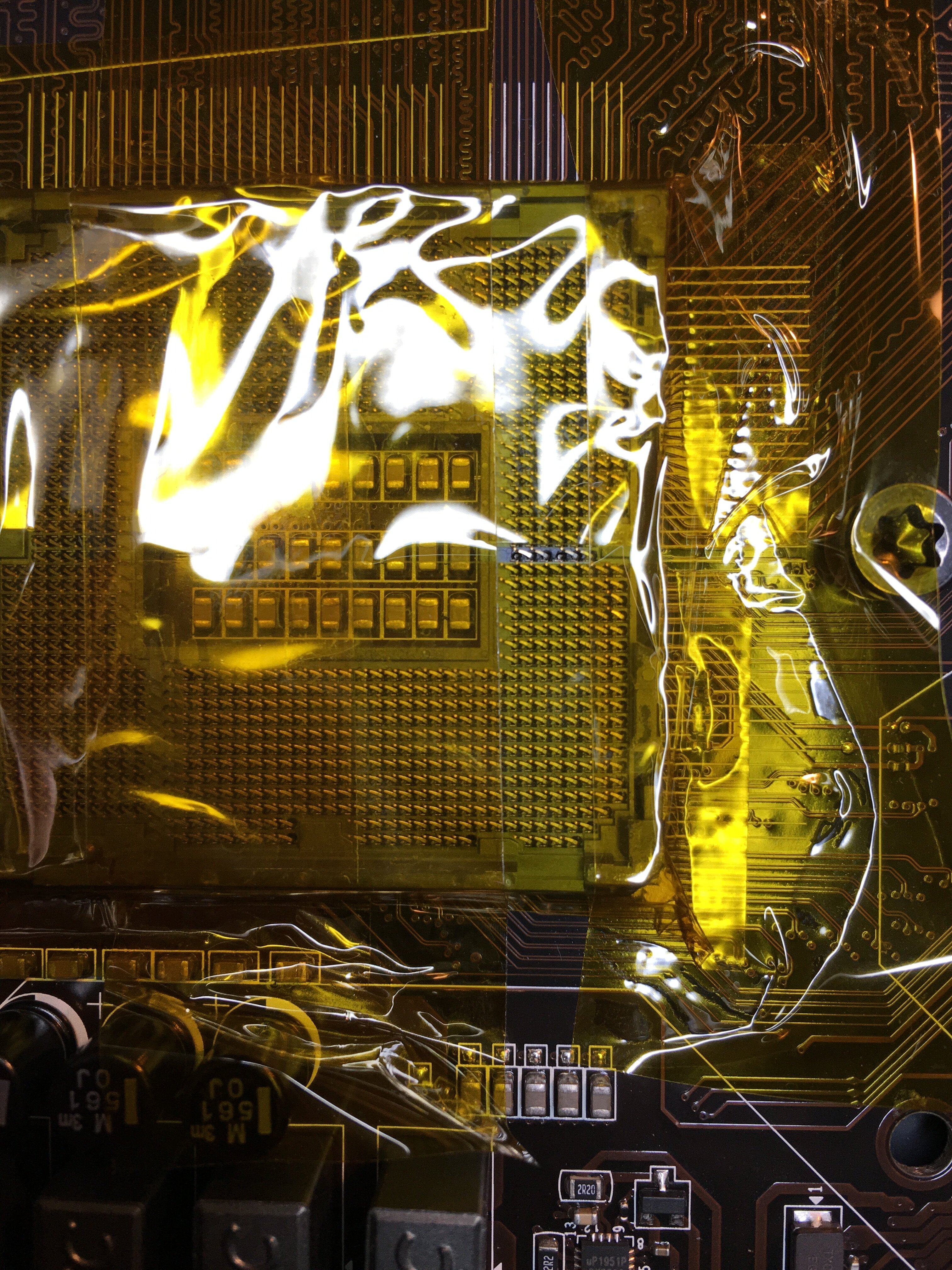

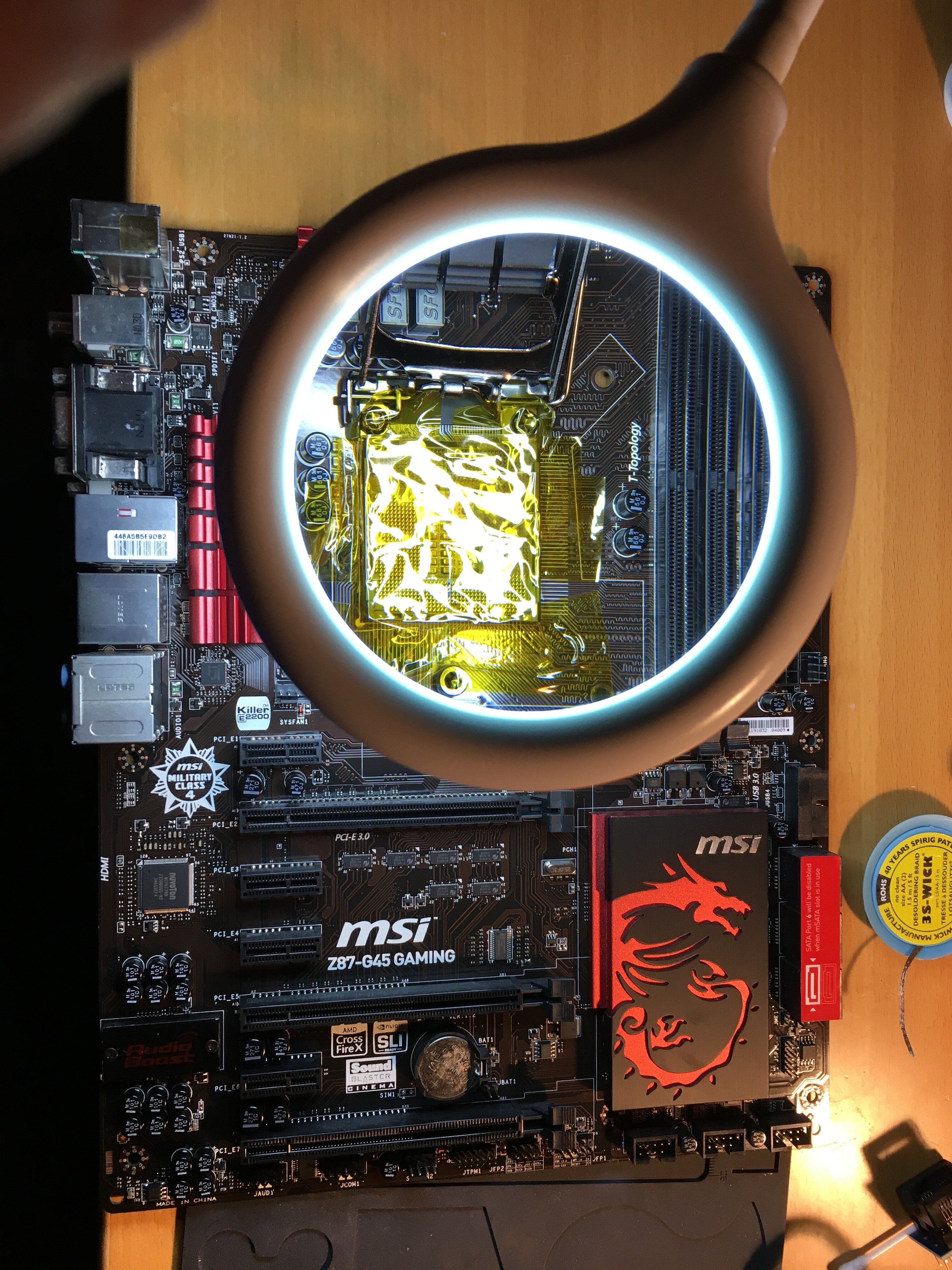

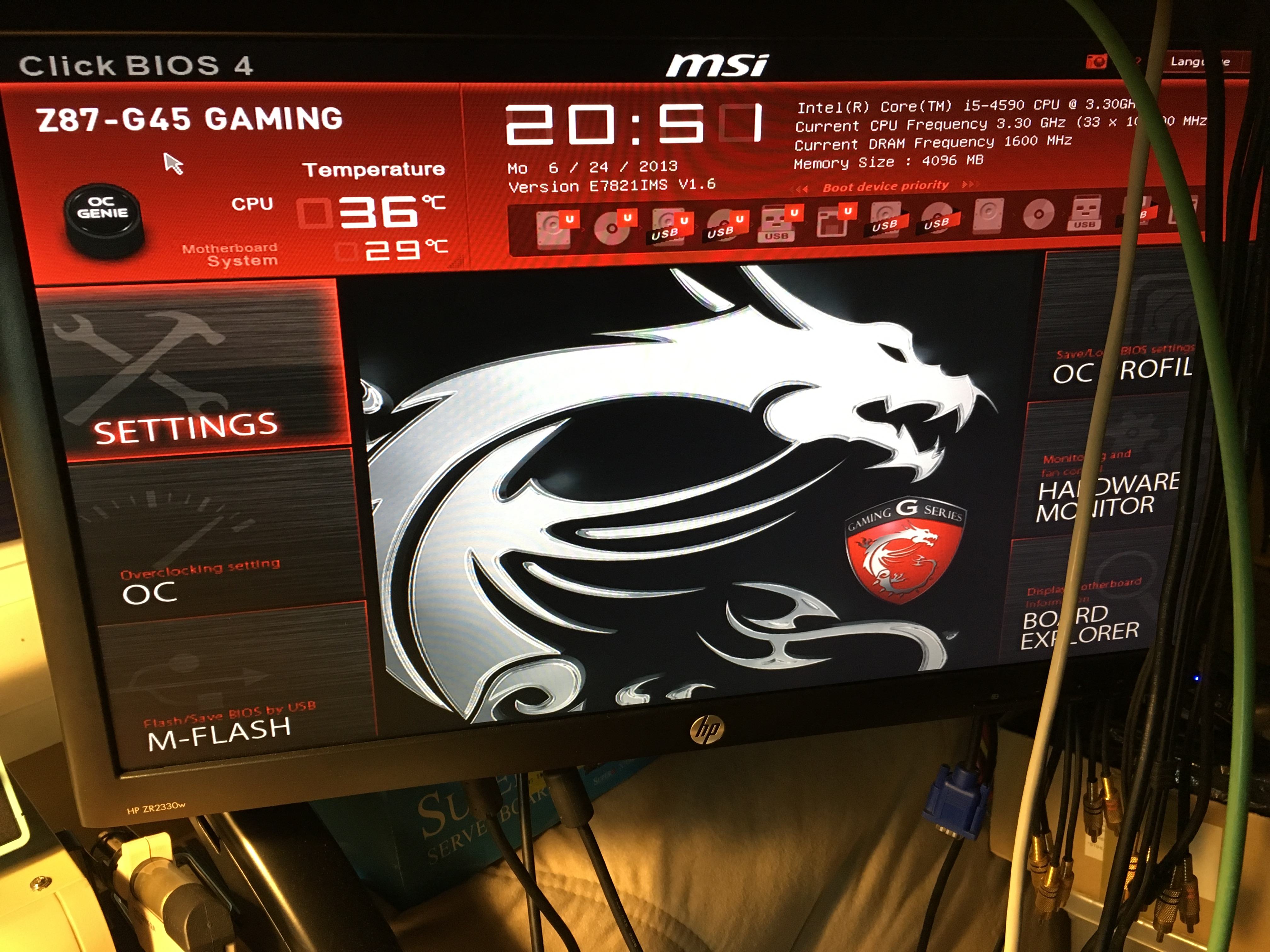

Hallo. Ich hatte vor paar Wochen ein Z97 mit zwei abgebrochenen Pins gekauft...
Hatte dann mal an einem kaputten Board geübt, ob man die Pins einzeln tauschen kann. Ist echt nicht einfach, aber es hat funktioniert. :fresse:
gruß
hostile
PS: LOL. Ich sehe gerade, das ist ein Z87. Wtf. ^^ Egal.
