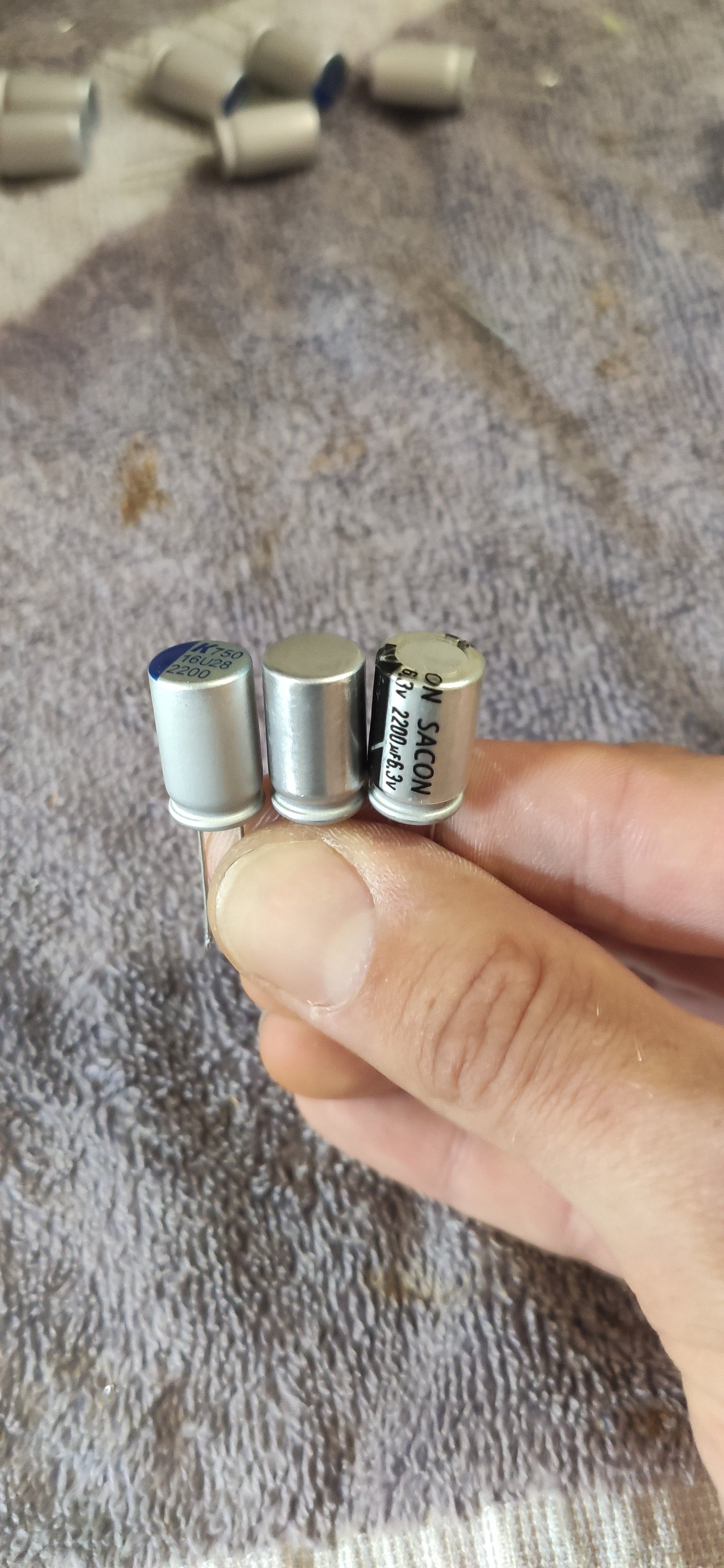

Türkis kann man alternativ auch durch Kemet A750 16V 2200uF ersetzen. Und bei den blauen bin ich mir nicht sicher, ob die FS reichen. Ggf auch hier Kemet A750.
Ich hab die Datenblätter gerade nicht griffbereit, aber bestimmt jemand anders :)

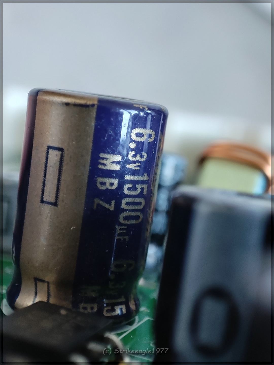

Es geht um den Ersatz für einen MBZ 1500/6,3 DM10 H12,5.
Du hattest als Ersatz einen A759 1500/10V empfohlen: https://www.mouser.de/ProductDetail/KEMET/A759MS158M1AAAE012?qs=vmHwEFxEFR/xZRTi8tq41A==
Ich hätte "am Lager" noch diverse A750 1500/16V: https://www.mouser.de/ProductDetail/KEMET/A750MV158M1CAAE010?qs=vmHwEFxEFR9W0rvjvmT/BA==
Auf dem Papier sind die ja sogar leicht besser, oder sind die 16V 750er auch so Streuselkuchen? Würdest du den als Ersatz für vertretbar halten (dass der 1,5mm höher ist als original sollte an der Stelle passen) oder besser den A759 bestellen?

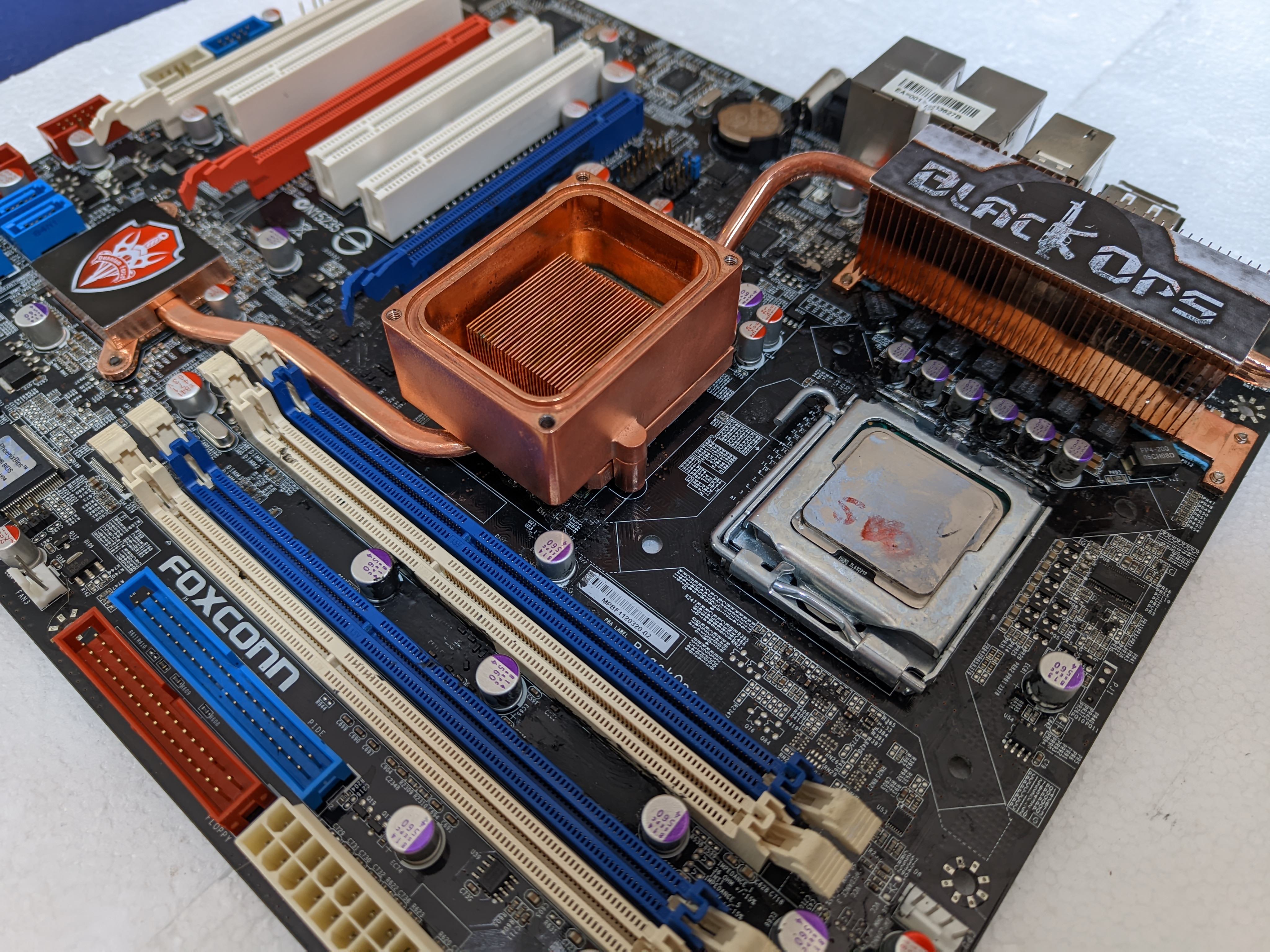

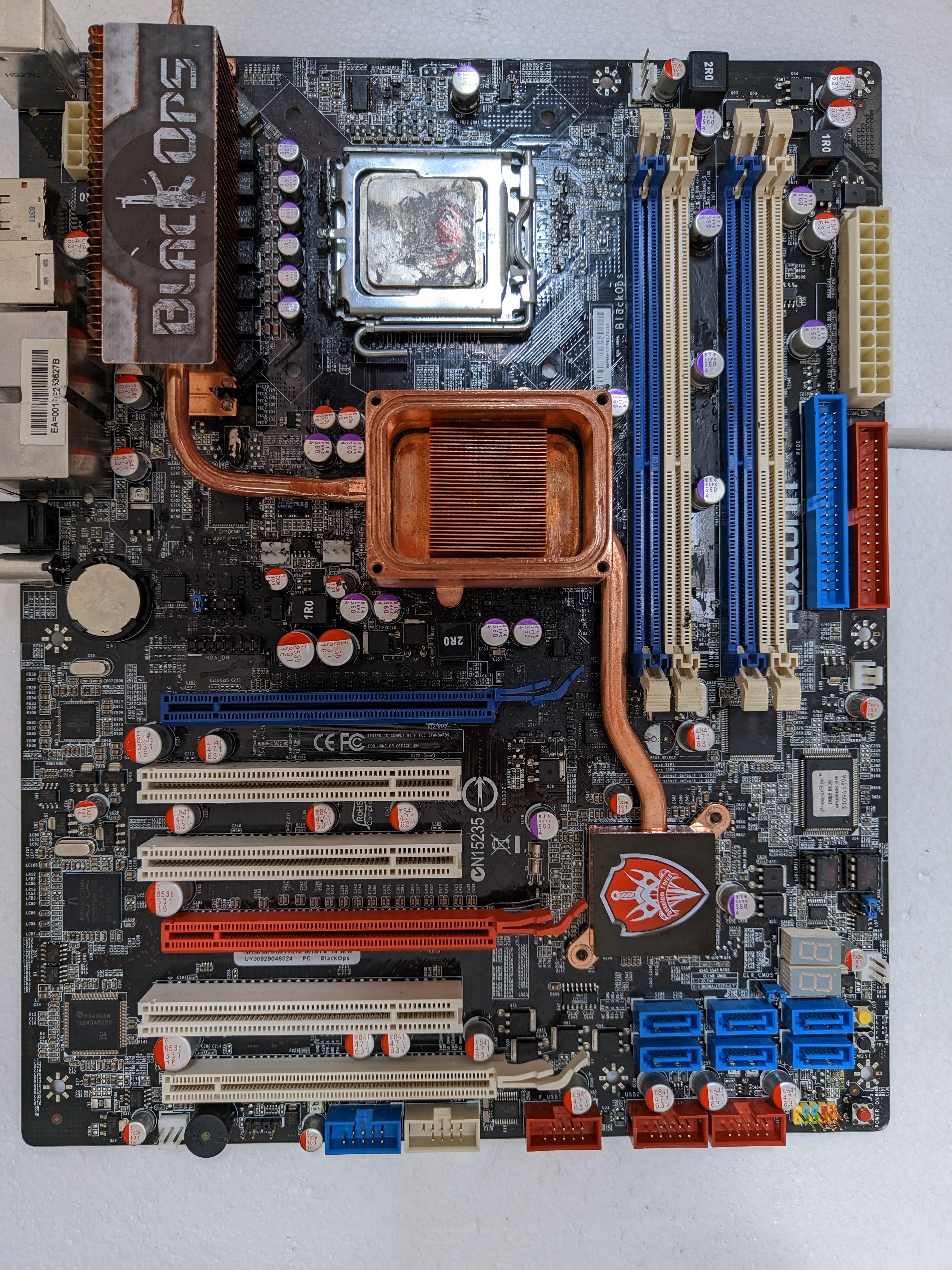

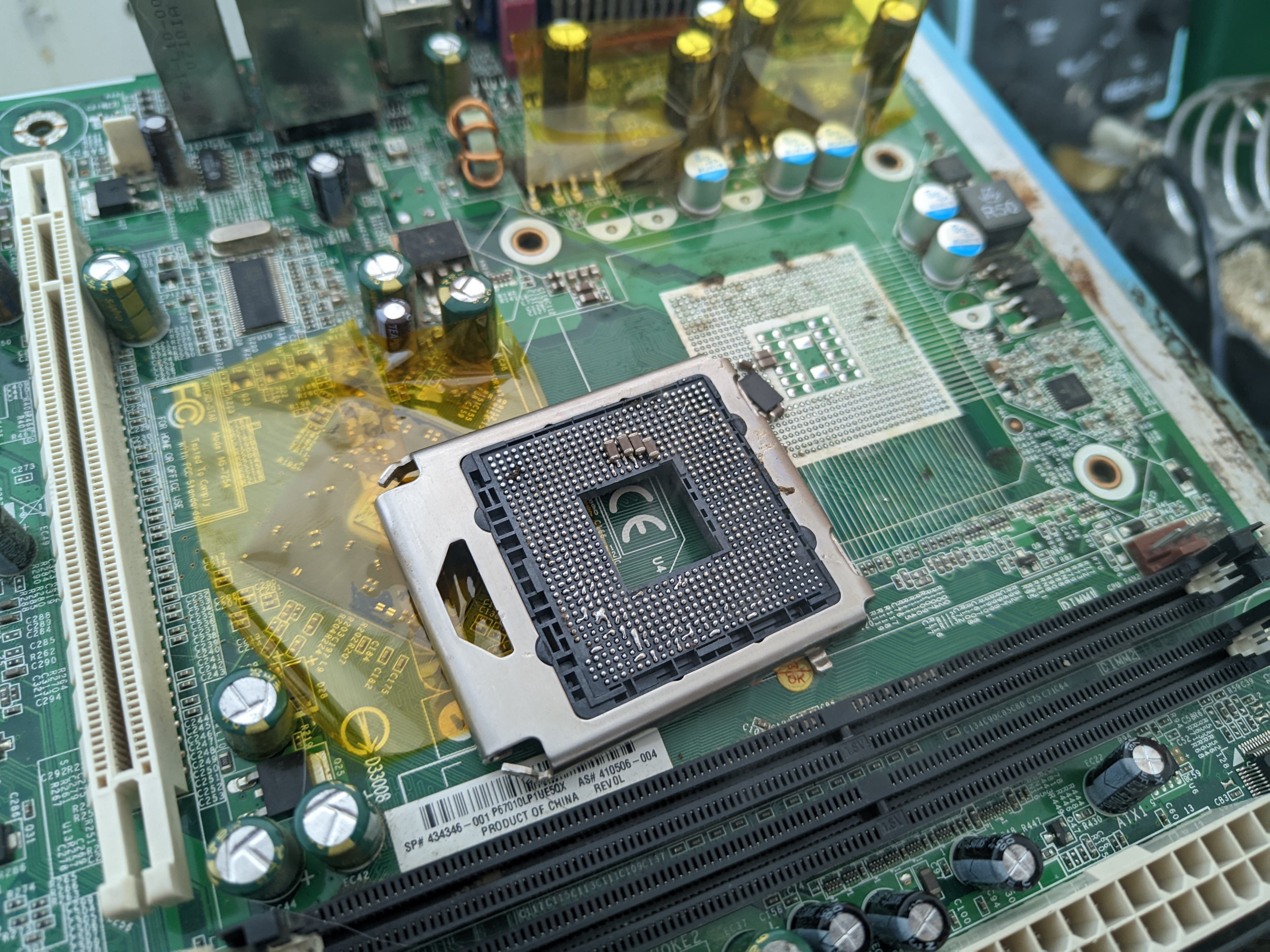

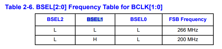

Ich hab heute das Foxconn Blackops X48 eines ehemaligen OC-Kollegen wiederbelebt bekommen - naja so halb jedenfalls.
Im Sockel ist unten links ein Pin abgebrochen (VTT, nicht weiter schlimm), aber leider kam mir auch der "BSEL1" Pin entgegen (8 Pins weiter oben).
Das Board startet mit kleinen CPUs wie einem E6300, aber mit einem E8500 keine Chance. Der E6300 läuft auch nur mit 200MHz FSB und mit 266MHz verweigert es den Dienst.
Das macht auch so halbwegs Sinn, denn im Datenblatt heißt es:
Der Pin hat also was mit der FSB Selection zu tun.
Ich hab das erste mal auch nen Sockel von nem Spenderboard runtergenommen. Das ablöten ging gut, aber saubermachen mit Entlötlitze ist schwierig, weil die Pins umklappen...
Vielleicht kriege ich den einen Pin ja noch irgendwie wieder befestigt. Beim Sockeltausch bin ich noch nicht so optimistisch.

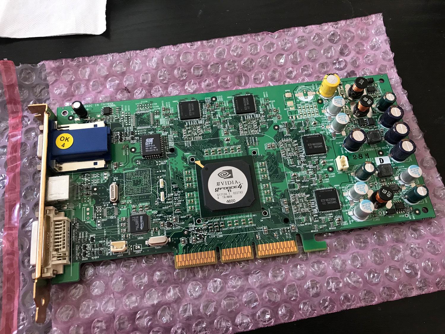

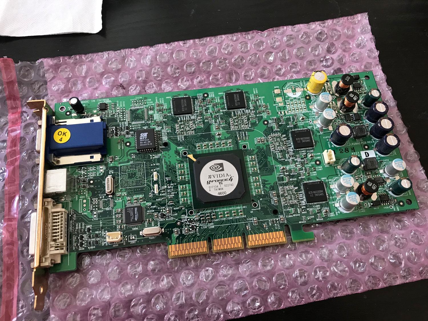

GeForce4 Ti4600 (Albatron)
4GSC LE T29A47016V1012
Polys bei LE wären etwas Overkill. Da reichen an der Stelle Pana FR völlig aus:
1GSC LE T20A10006,3V812
Auch hier Pana FR
2Fake-Polys?4706,3V10 (SMD)10

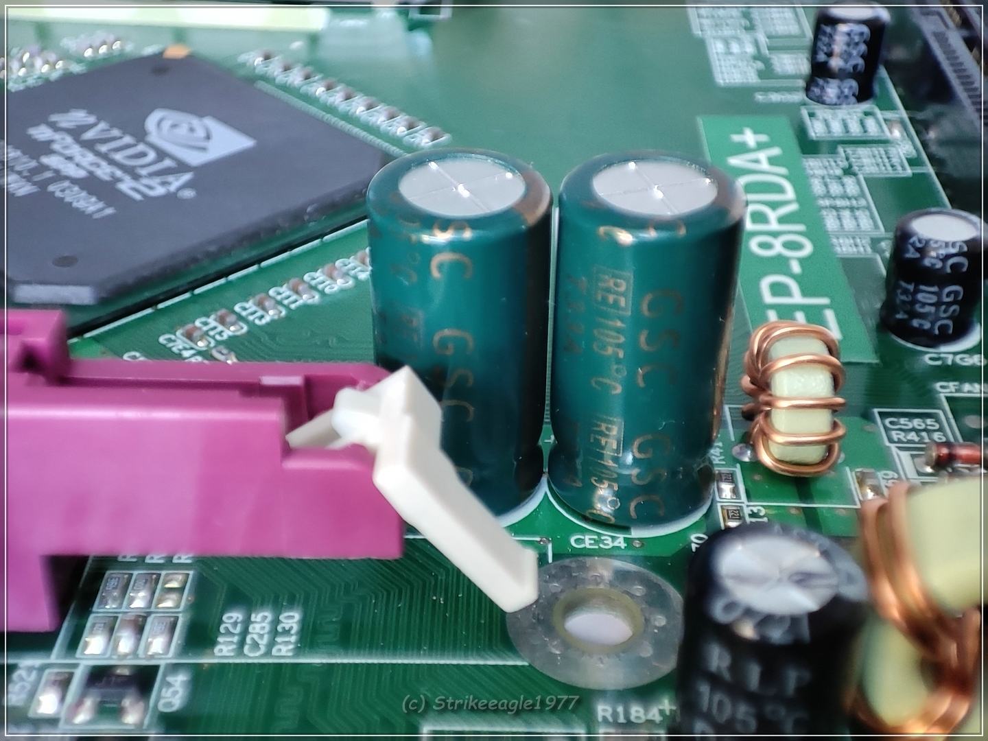

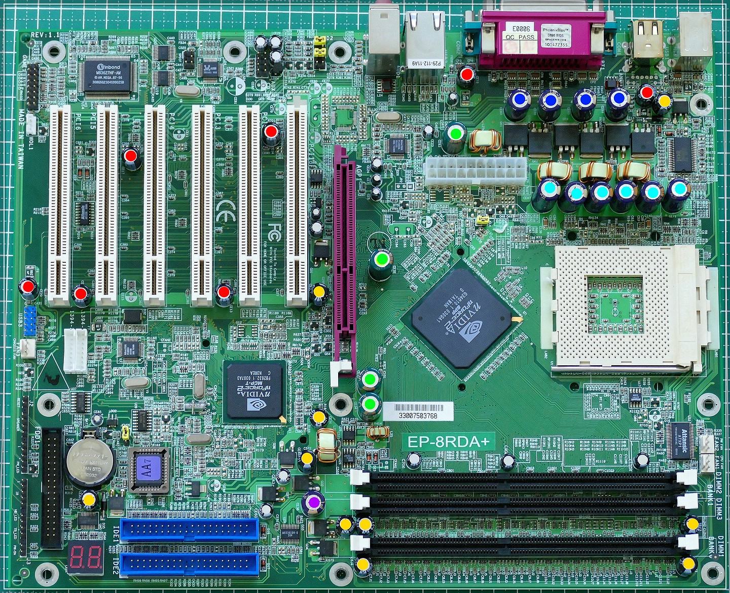

Epox EP-8RDA+ Rev. 1.1

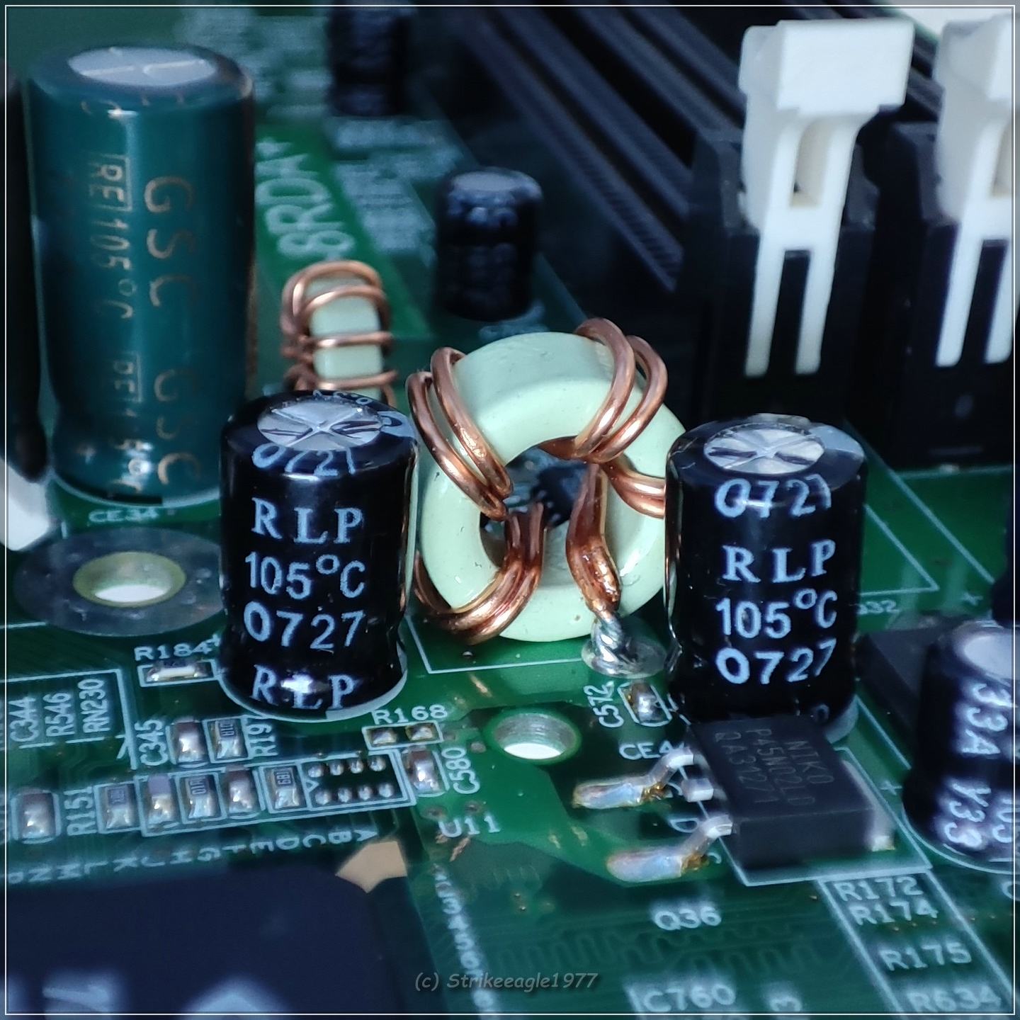

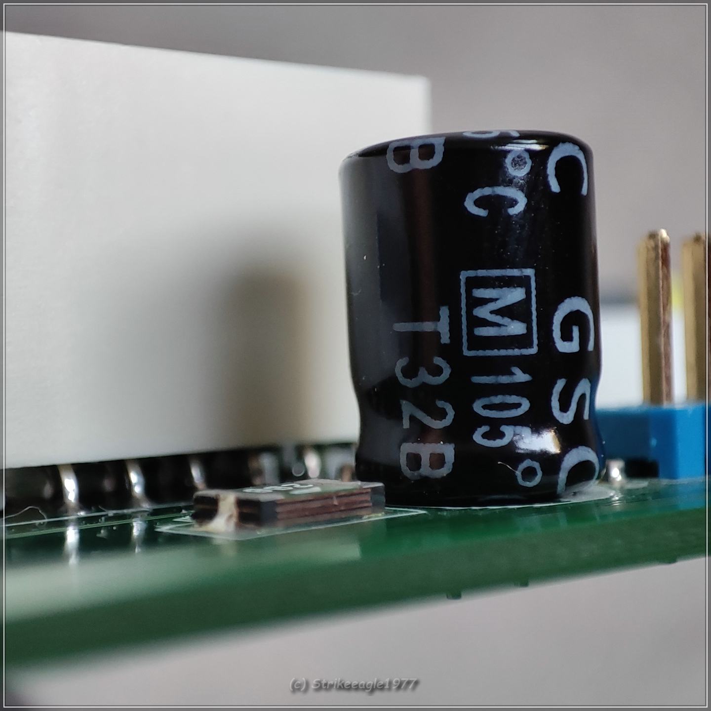

Rot7GSC (M) 3x T32B / 4x T31B16 V470 µF8 mm11,5 mm3,5A750KS477M1CDAE013 ok?
Kein Poly bitte, das gibt Stress hier.

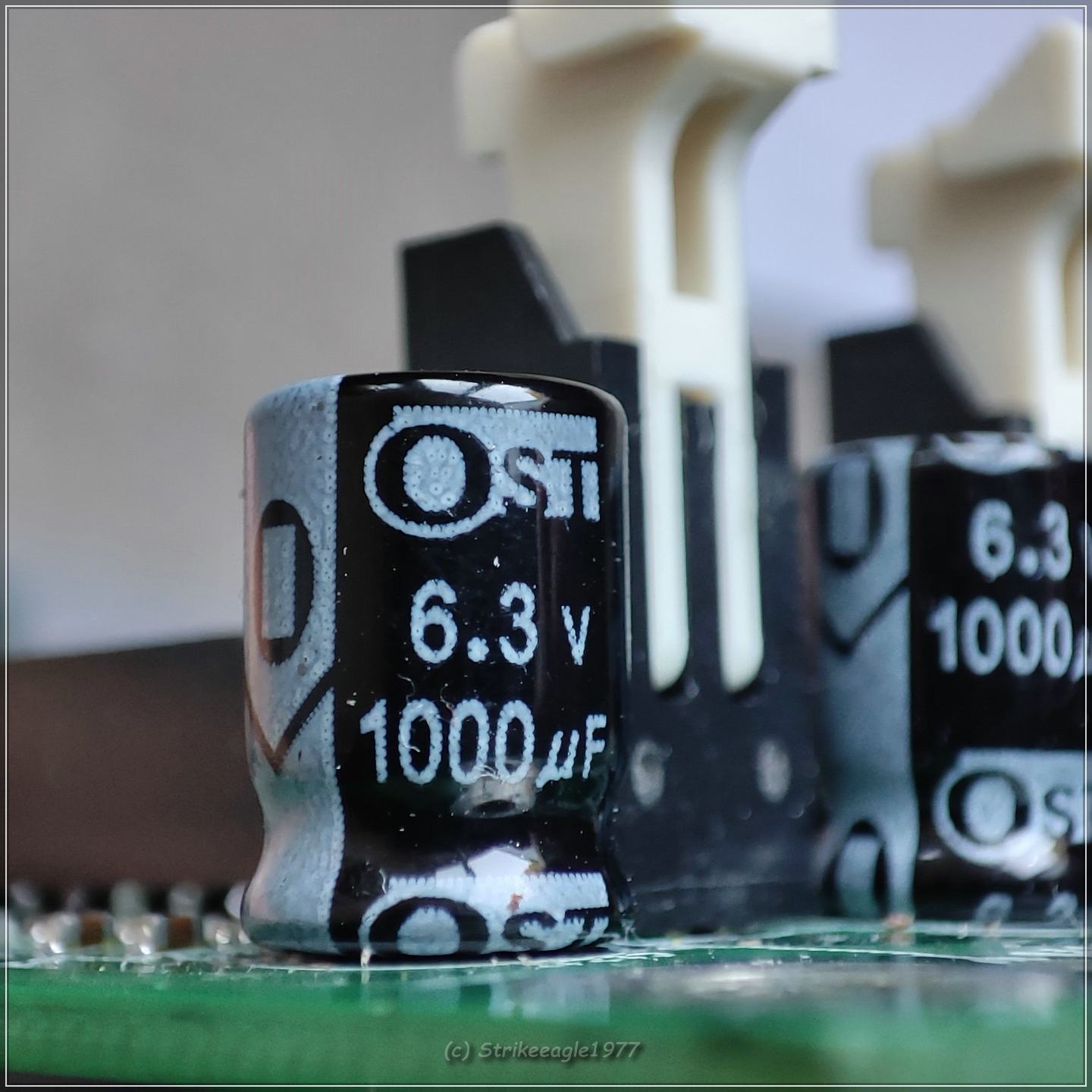

Gelb10OST RLP6,3 V1000 µF8 mm11,5 mm3,5EEU-FR0J102B oder A750KK108M0JAAE015 ok?

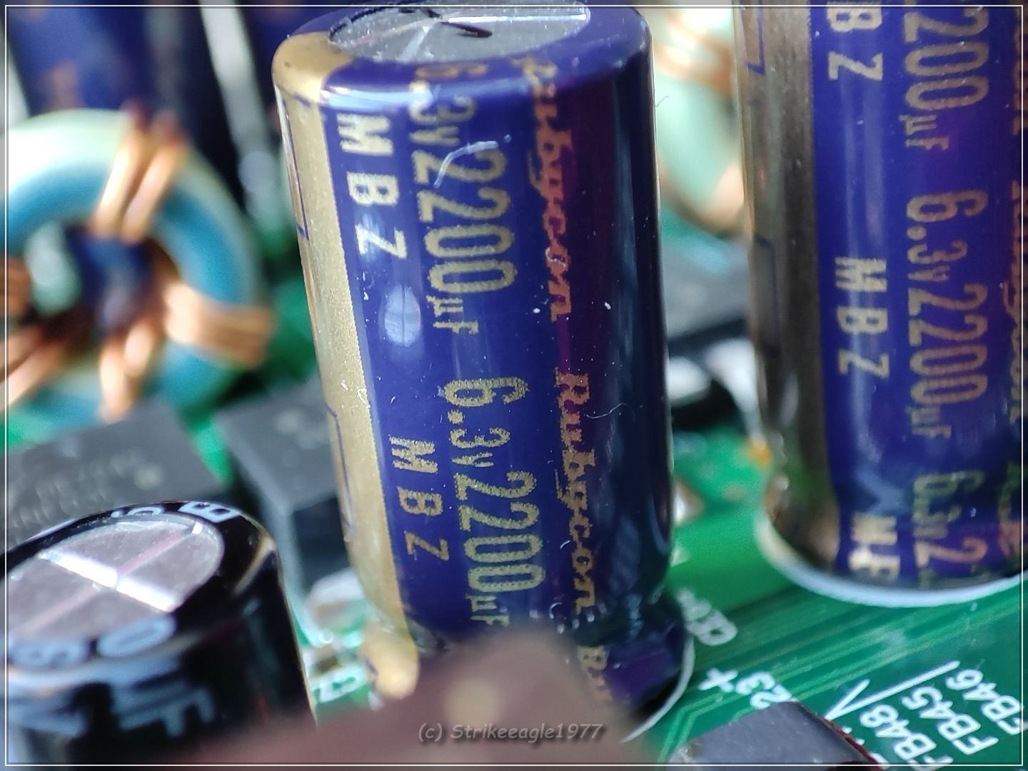

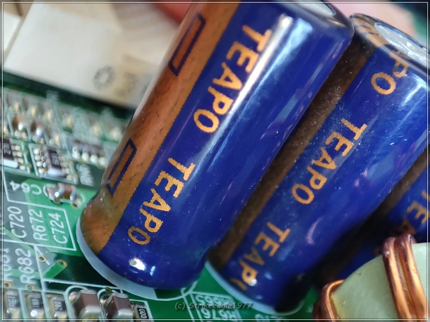

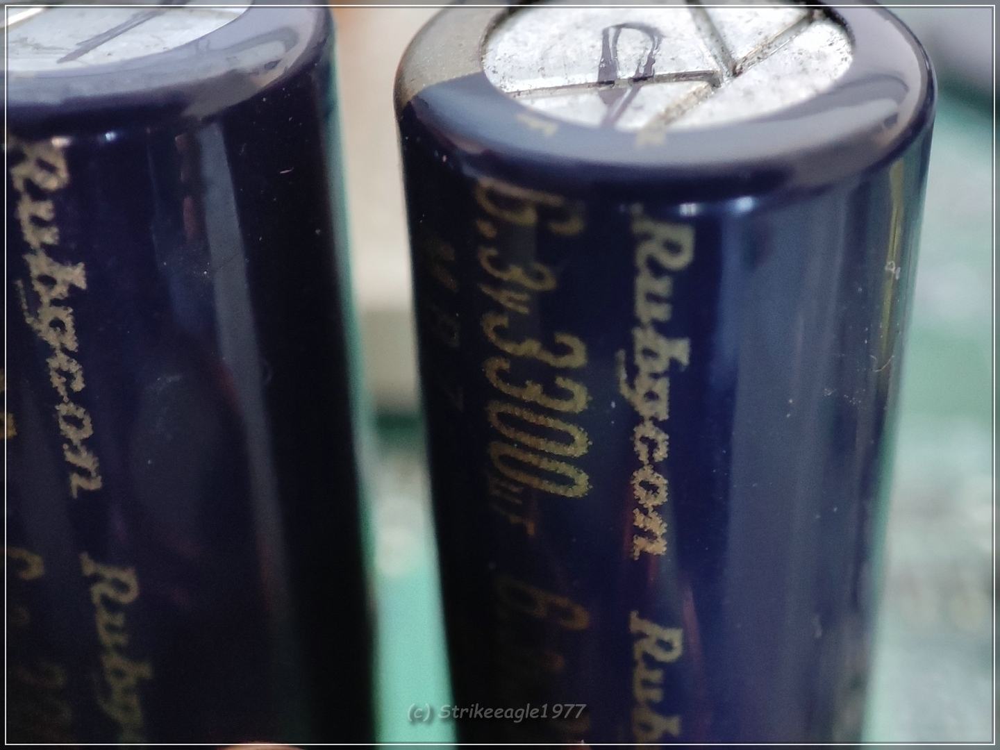

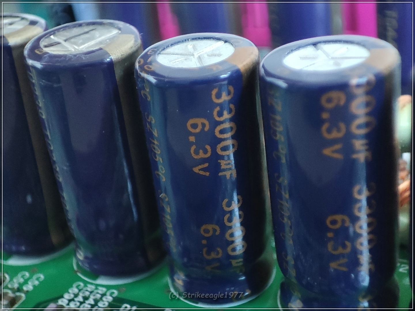

Türkis6TEAPO / Rubicon MBZ6,3 V3300 µF10 mm23 mm5PLG0G272MDO1 oder A750MW228M1CAAE010 ok?

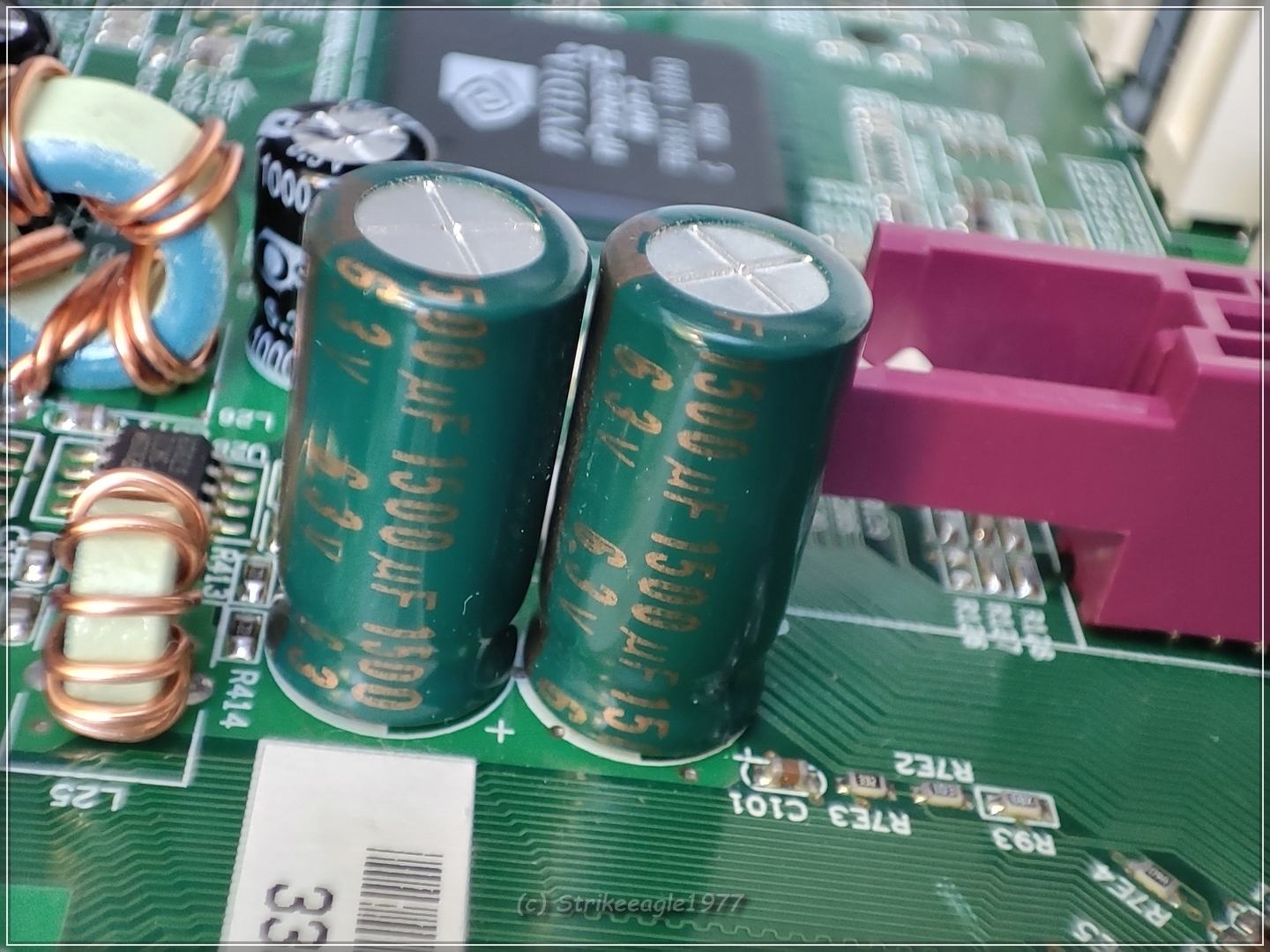

Lila1Rubicon MBZ6,3 V1500 µF10 mm16 mm5Kemet 4V A750MU188M0GAAE007 ok?
Grün4GSC (RE) T33A6,3 V1500 µF10 mm20 mm5EEU-FS0J152B ok?
Blau4Rubicon MBZ6,3 V2200 µF10 mm20 mm5EEU-FS1C222L oder Kemet 4V A750MU228M0GAAE007 ok?
Kannst nehmen.

Bzgl Foxconn Board: Ich schätze, ich könnte einfach einen neuen Sockel bestellen, der schon mit Balls kommt.

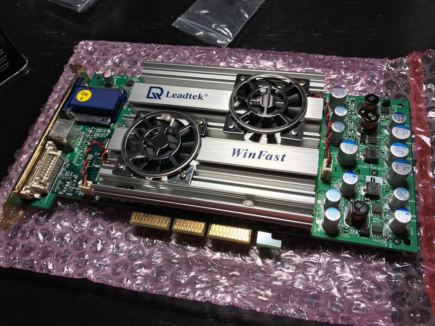

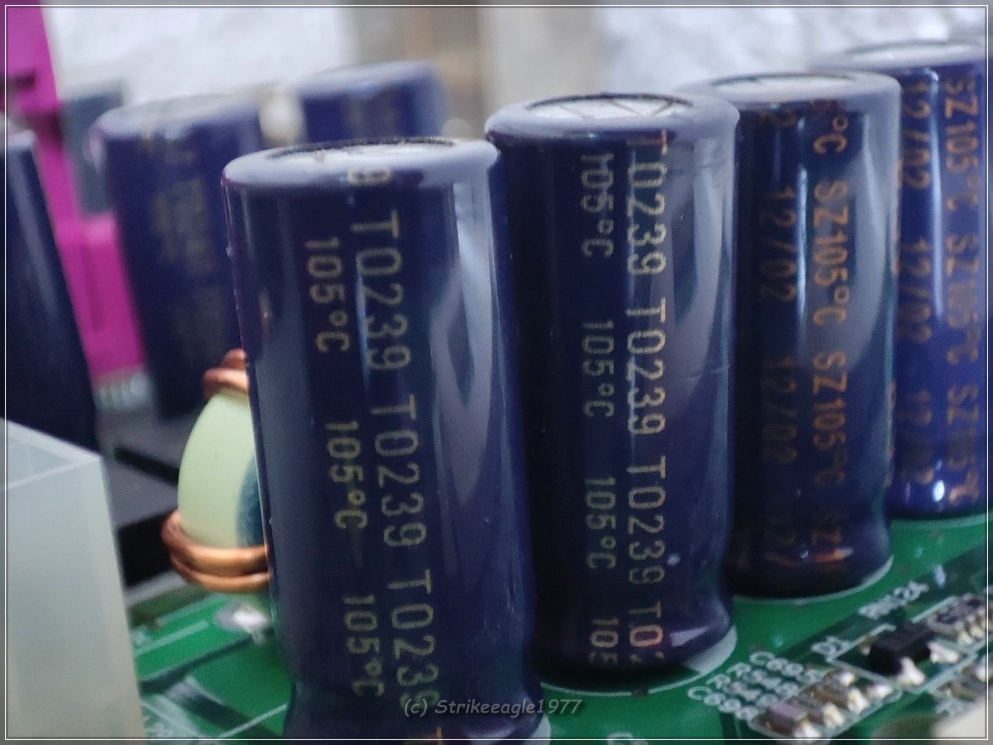

@WMDK Bezug nehmend auf die Fake polys gf46 ti. In anderer bestückung sitzen da SMD Caps die ein esr gemessen von 24-25 haben. Zählt die Empfehlung hier nur für diese bestückung? Die gf46 ti sollte bis auf wenige Ausnahmen überall ähnliche Caps nutzen im Gegensatz zur gf48 ti. Daher meine Frage zum vorgeschlagenen fp Cap esr60
@WMDK
Könnte man auf der Albatron Ti4600 auch Polys, idealerweise silberne einsetzen? Machen optisch einiges mehr auf der blauen Karte her.
@WMDK
Nun ich hatte die Albatron noch nicht in der Hand, aber das PCB sieht aus, wie das Referenz PCB aller 4600er und da habe ich schon sowas wie die A250 Ultra z.B. erfolgreich auch komplett mit Polys bestückt, selbst an den Stellen wo im Original so GSC RE Gurken saßen. Das sollte wahrscheinlich also klappen.

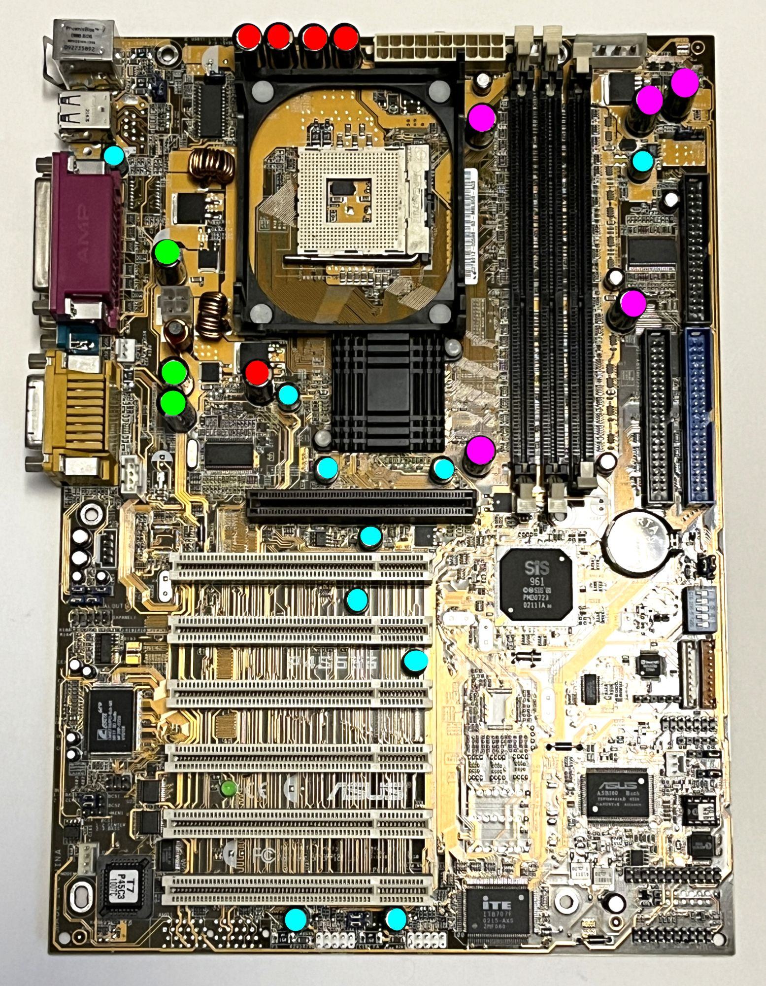

Asus P4S533 Rev. 1.03
FARBEAnzahlTypKapazitätSpannungDurchmesserHöheAustauschvorschlag
ROT5MBZ33006,3V1023A750 2200/16V

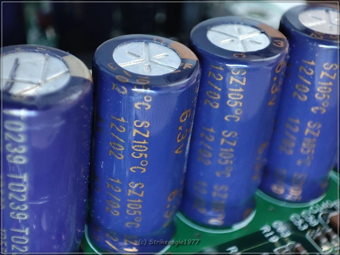

GRÜN3ZL120016V1023FM 1200/16V
PINK5Sanyo S.E.25 ?!?15006,3V1021???
TÜRKIS10TAICON HD(?)10006,3V812FR 1000/6,3V
Die TAICON sind mittel- bis hellgrün und haben (M) und (HD) draufstehen.
Die Sanyo sind halt so Sanyo-grün und es steht halt "S.E.25" drauf dort wo man die Bezeichnung suchen würde. Da konnte ich nichts zu finden.

Dafür bräuchte ich noch einmal Rückmeldung was das hier genau für Caps sind. An der Optik erkenne ich es noch nicht, sorry.
Und die Fragen von @Strikeeagle1977 und @Tweakstone sollten geklärt sein, dann kann die Order raus. Wir sind dann bei 5 Leuten und aktuell über 30 verschiedenen Caps - mir wärs ganz lieb, wenn wir diese Bestellung jetzt schließen und die nächsten Recap-Verrückten eine neue Liste aufmachen, damit wir bald bestellen können und die Fehleranfälligkeit nicht noch höher wird. Kann bei dem Interesse gerade sowieso nicht lange dauern. :fresse:

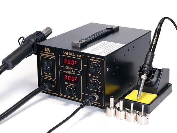

Ich hab ein Chinateil hier, müsste eine Yihua 952 oder so sein. Erwarten darf man nicht zu viel, aber für geschenkt ist es schon ok. Bild von dem Teil:
Bei bleihaltigem Lötzinn brauchst du ca. 180°C PCB Temperatur. Das heißt: Preheat auf mindestens 120°C PCB-Temp, eher 130-140°C. Dafür reicht eine Preheater-Temperatur von ca. 190°C.
Vollwertigen IR-Preheater hab ich ja nicht, sprich wenn muss ich mit Heissluft vorwärmen... IR Thermometer sollte ich mir dreingend anschaffen, wenn ich das so lese. Das Board ist sehr alt, sprich definitiv bleihaltig. Die offensichtliche Variante, also mit meiner Entlötstation alle Pins einzeln freisaugen und dann den Slot raus, würde ich mir gerne sparen, wenns eine Varainte für faule Menschen gibt :d Hinterher einzeln säubern ist klar, das muss ja sein.

Nein. Bei Caps wie MBZ sind Polys alternativlos, es gibt keine Alu-Elektrolyten, die solche Specs bringen, außer man dreht frei und ballert da 13x40 Bomben drauf, aber das passt halt nicht und sieht mehr als bescheiden aus.
FR1A152​
Taicon ist ein Joint Venture von Nichicon. Die Serien entsprechen sich also. Deine FR sind also leicht zu schlaff, du brauchst da eher die
FR1A102L​
Kann ich dir Montag sagen, hab die Liste gerade vom Handy aus nicht im Zugriff.

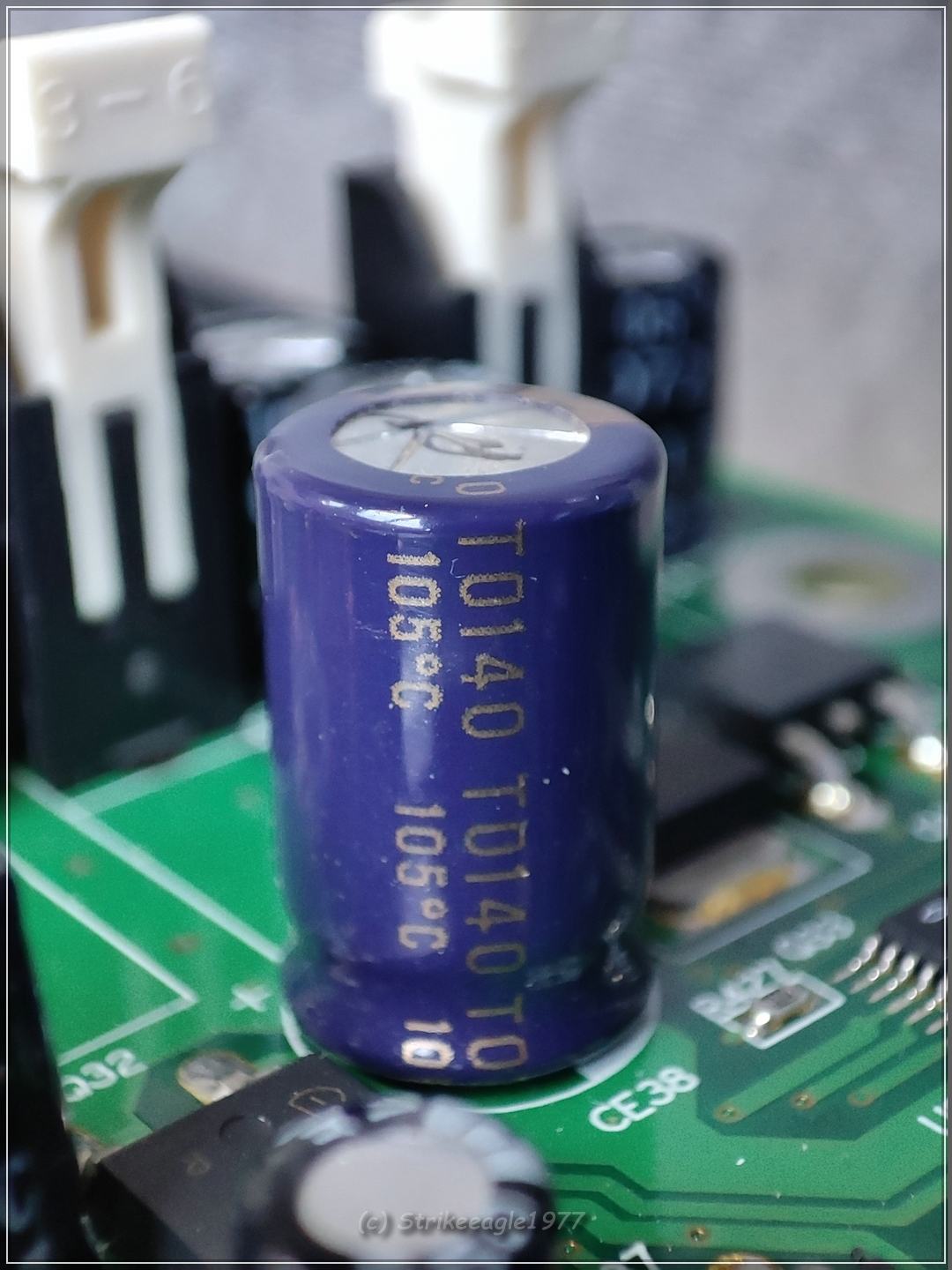

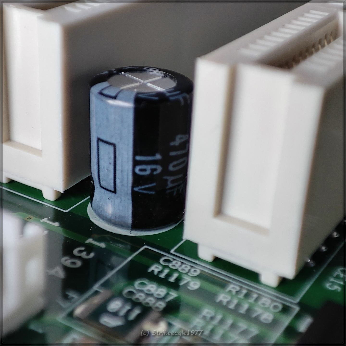

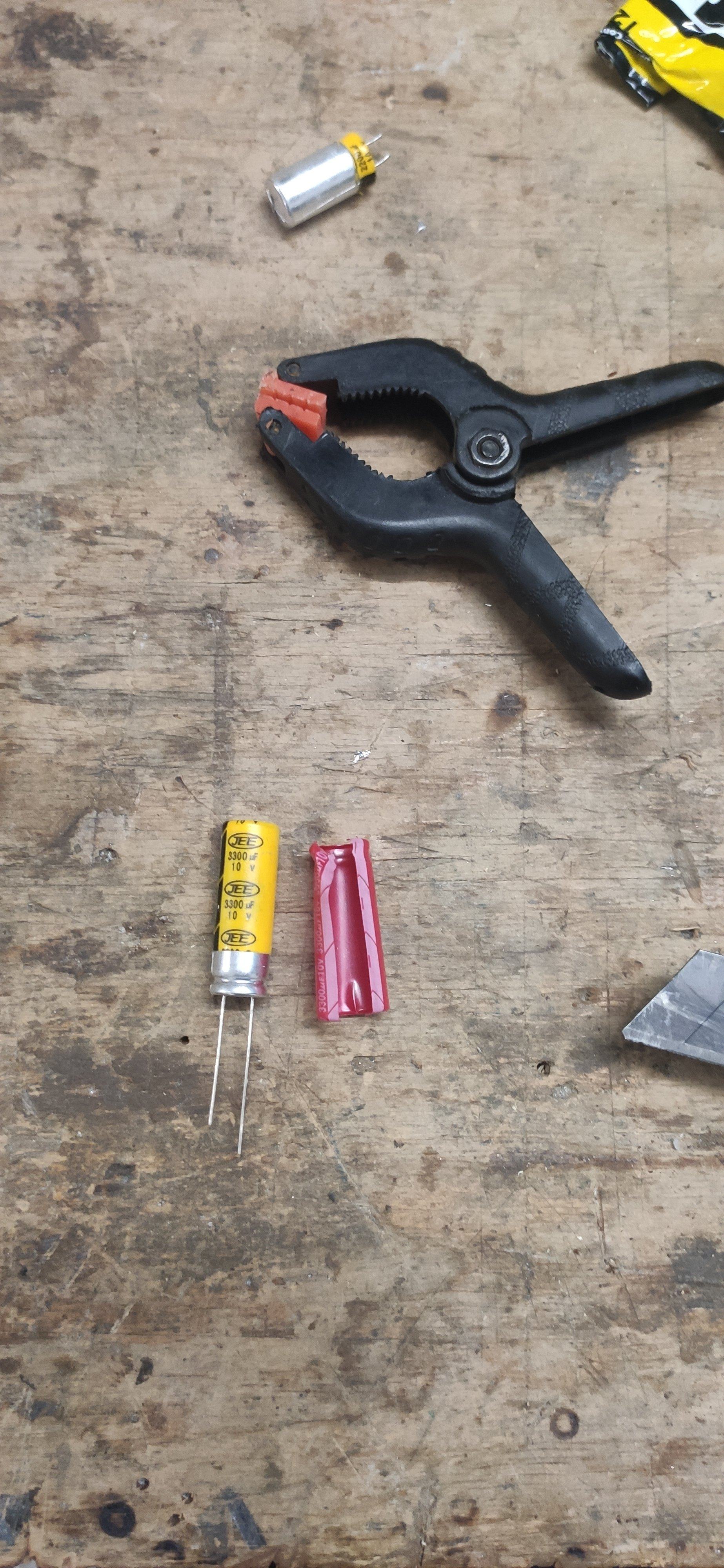

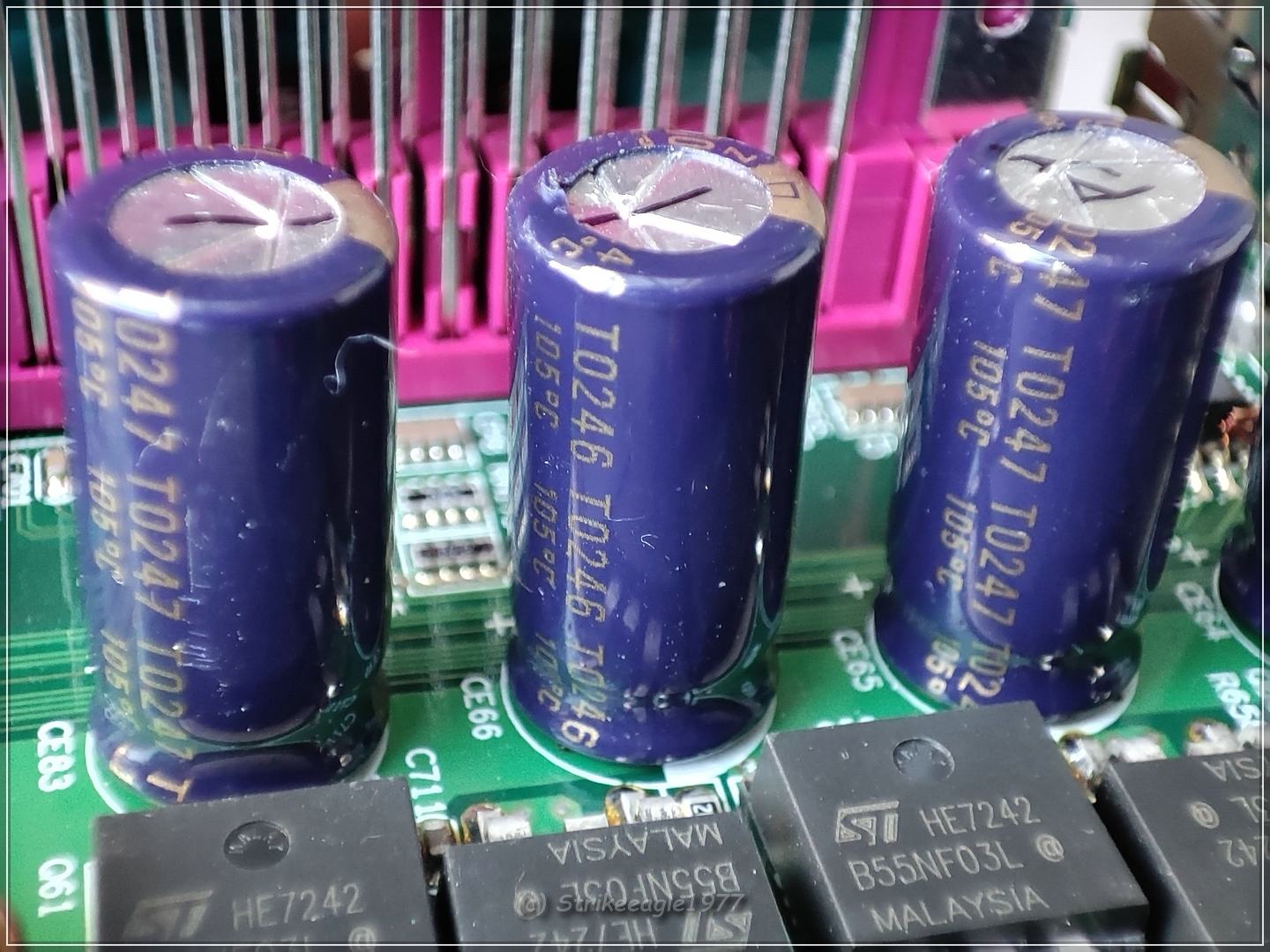

@Strikeeagle1977 es gibt dafür noch andere Möglichkeiten die originale Optik bei zu behalten. Jedoch mit leichten Abstrichen. Bei Elko auf poly, entfernen wir die Schrumpfung des Originals entweder auf dem schwarzen minus Balken entlang geschnitten mit dem Cutter, oder wenn der Elko schwarz ist und der minus Balken weiß, natürlich auf der schwarzen flächen. Dann entfernen wir ggf alle Markierungen auf dem poly, die unterschiedliche langen Beinchen zeigen uns ja eh die Orientierung. Ansonsten poly auf der Unterseite markieren. Anschließend die Folie vom Elko auf den poly kleben. Schnittstelle kaschieren, Edding schwarz, und dem Original feteschisten ist geholfen. Bauhöhe ist zwar nicht mehr original, aber diesem heldentod muss man dann sterben. Kostet Zeit und Arbeit die nicht jeder investieren will, aber man kann ja, wenn man definitiv Originaloptik haben will, Mal drauf rum denken:)
Elko Elko geht auch. Wird dann mit entsprechen farbigen iso band kaschiert. Im gezeigten fall, war es ein netzteilelko der im untersten Drittel nicht sichtbar war. Iso band hab ich zwar trotzdem drum gewickelt, war aber nicht von nöten.

Ich hab da mich weniger im Vordergrund gesehen, aber gerade bei den Epox waren schon viele Bilder im Forum vermeintlich ohne Solid Caps.
Deswegen dache ich an alle und wollte im Recap Thread halt eine (wenn möglich) Alternative anbieten.
Mir persönlich ist das in diesem Fall egal, weil das Epox siehe Detailfotos sowieso kunderbunt bestückt ist und 2. auch nur bedingt sichtbar sein wird.
Ich bin froh, wenn das alte Zeug läuft.

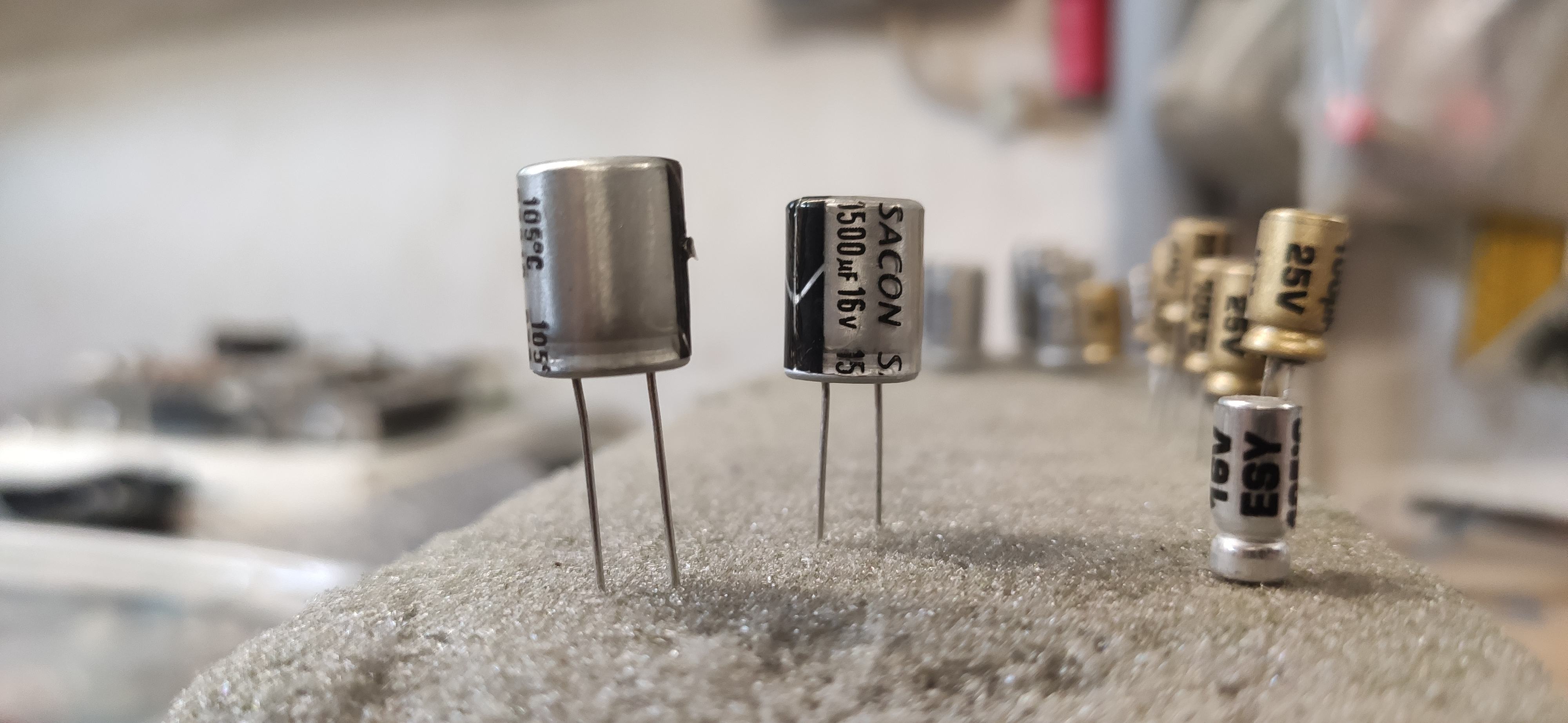

@Strikeeagle1977 es gibt straffe elkos, esr15 2200uf 16v rubycon zlq 10x25. Gemessen waren es glaube ich esr12-13 und bis auf 50mA ripple eigentlich passend. Jedoch weiß ich nicht ob ich da eine gute Charge erwischt hatte, Ferner wie lange der Elko diesen esr beibehält. Ob die nächste Charge dann esr15 glatt bringt, oder ob ich Messgerätefehler habe weil nicht hundertprozentig kalibriert. Es gibt nunmal stellen auf dem Board da muss man es sehr genau nehmen und ggf etwas bessere Caps verbauen um definitiv die spec zu erfüllen und kein zweites Mal Ran zu müssen.
Daher kommt hier klipp und klar von @WMDK die Empfehlung für kemet 2200uf 16v esr10.
Das ist erprobt, der poly übererfüllt alle unsere Werte. Und wenn eine Empfehlung ausgesprochen wird, erwartet jeder automatisch das diese korrekt ist und funktioniert. Daher gibt's da keine zweite Meinung. Der Rest ist probieren und testen.
Die Zeit will aber kaum jemand auf sich nehmen, deshalb gibt's Listen die Approved sind :)

Kannst du mir zu den Sanyo sagen, nach was ich da für ein Datenblatt suchen muss, also wie die heißen? Ich lege mir die gern alle ab wenn ich denen schonmal begegnet bin.
Also,
auf der gezeigten A250 Ultra TD sitzen drauf:
3x https://www.mouser.de/ProductDetail/80-A755KS108M0JAAE13
1x https://www.mouser.de/ProductDetail/661-APSG160E102MJB5S (grad nicht verfügbar)
5x https://www.mouser.de/ProductDetail/661-APSG160E561MHB5J
4x https://www.mouser.de/ProductDetail/661-APSF160E471MJB5S
Alternative für den nicht verfügbaren:
Manchmal gehts an manchen Stellen, manchmal leider nicht. Kommt halt immer auf Board und Bestückung an, teilweise auch auf die Revision. Ein Epox 8RDA+ kann man z.B. ohne Polys bestücken und muss keinen Kompromiss eingehen, ein 8RDA6+ ginge ohne Polys wiederum nicht. Die 3300er an der CPU brauchen mindestens die 16V 2200er KEMETs und die kleinen 6,3V 1000er Ultra-Low-ESR sitzen auch blöd zwischen Slots oder im Bauraum von Kühlern und Karten.
Recht hast du. Vielleicht hätte ich es etwas präzisieren sollen. Natürlich gibt es auch straffe Elkos, aber im gleichen Formfaktor wie im Original wird es immer dünn.
Um z.B. einen 1000µF/10V MBZ in 8mm Durchmesser mit einem normalen Cap zu ersetzen braucht es extreme Tröten z.B. 8x25 oder 8x30, aber dann bist du im Falle der MBZ gerade mal am Datenblatt und die sind halt leider einfach besser. Somit stünde dann eine extrem hohe Tröte auf dem Brett ohne zu wissen ob es geht und vor allem tlw. auch mit Einschränkungen für die Hardware. Wer will bspw. einen Cap höher 15mm zwischen Slots oder im Bereich der GPU sitzen haben? Kühlerprobleme vorprogrammiert. Daher werde ich sowas nie empfehlen, weil was an einer Stelle auf Board X theoretisch vielleicht passen würde, passt beim nächsten dann wieder nicht weil das Original an doofer Stelle sitzt und dann ist der Frust groß.
Die neuen ZLQ / ZLH habe ich auf dem Schirm, sind bisher über die Kapazitäten weg aber recht inkonsistent. Die Werte sind teils optimistisch und gerade an Stellen wo es wirklich drauf ankommt sind wir dann wieder beim Glücksspiel. Keine Option hinter der ich stehen kann.
Wie du schon sagst, mein Ziel sind belastbare Vorschläge und wenn meine Datenlage dazu nicht gut genug ist in Bezug auf Menge der Erfolge in bestimmten Konstellationen oder generelle Konsistenz der Serien, kommen sie nicht rein.
Sanyo AX(L). Können eigentlich nur die sein. Die High-End Serien verfügen über separate Kennzeichnung und farbliche Abstufungen und tragen nicht das standard Sleeve.
