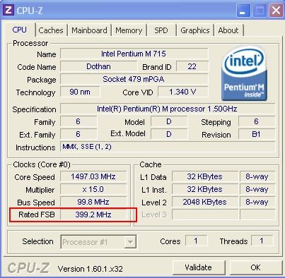

Willst Du vor dem Zusammenbau noch ein paar CPUs zum Probieren haben?

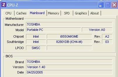

Ich habe schon gesehen - aber ich gucke noch einmal genau mit CPU-Z was da genau verbaut ist
Tatsächlich 400FSB
Der Chipsatz sollte können
Augenscheinlich das BIOS nicht . Einmal so - einmal so

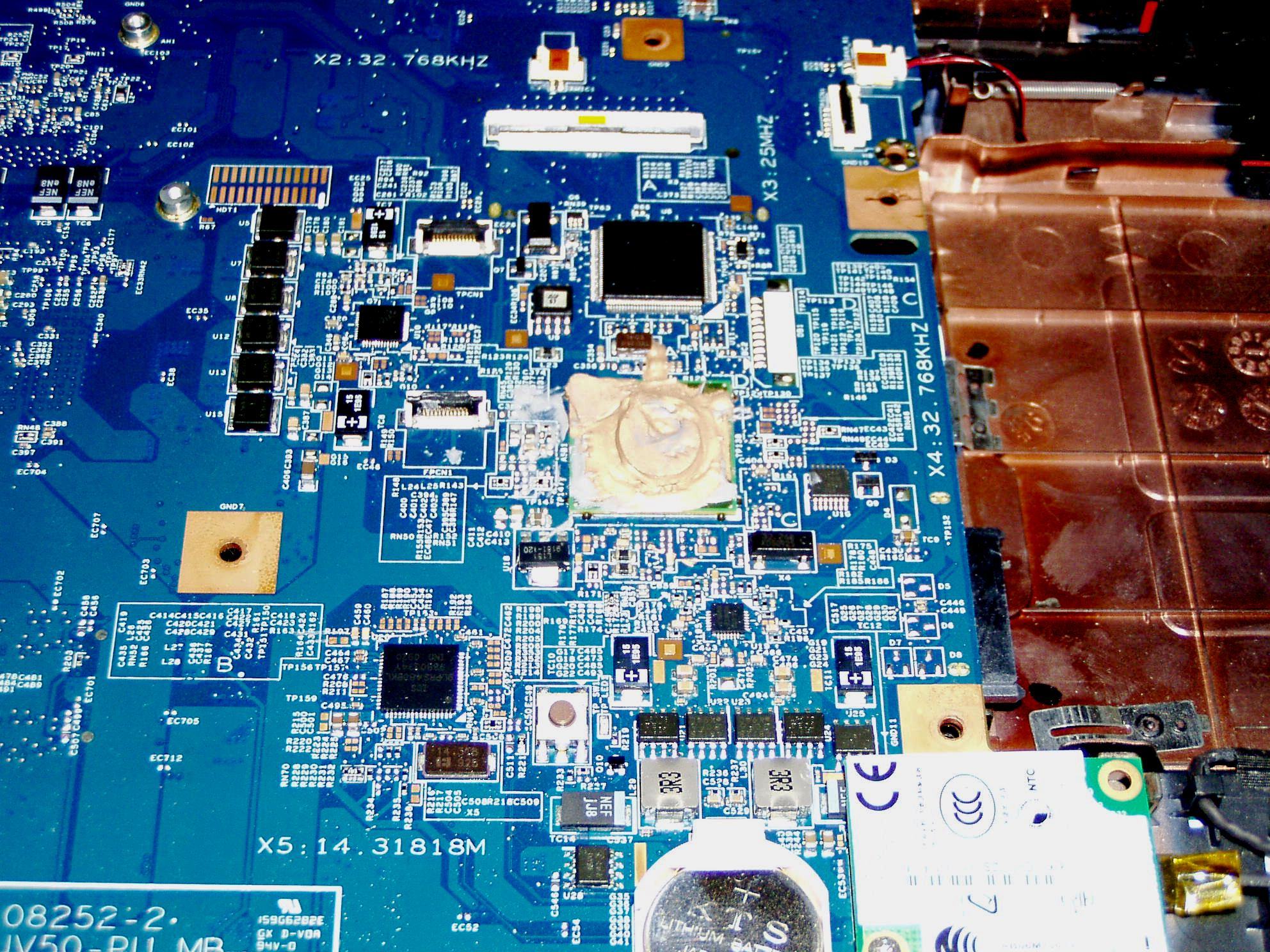

Ich habe mich heute einem der kein Bild auswerfen wollenden Laptops angenommen genauer - dem Acer Aspire 5536
Mal sehen, wenn ich das sauber kriege ohne die Platine zu verletzen, ob er dann starten will
Sehe ich auch so - hat aber nichts genutzt

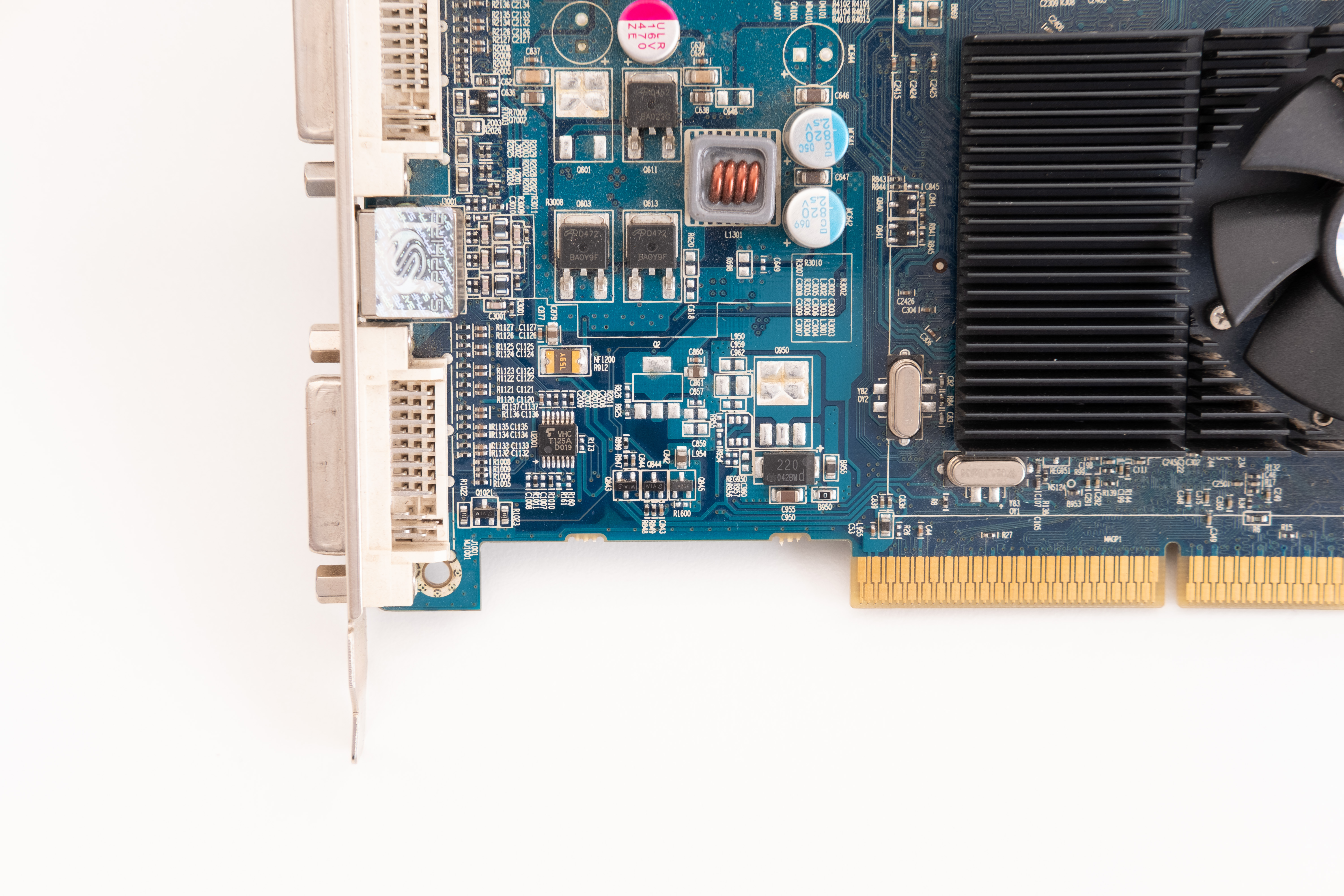

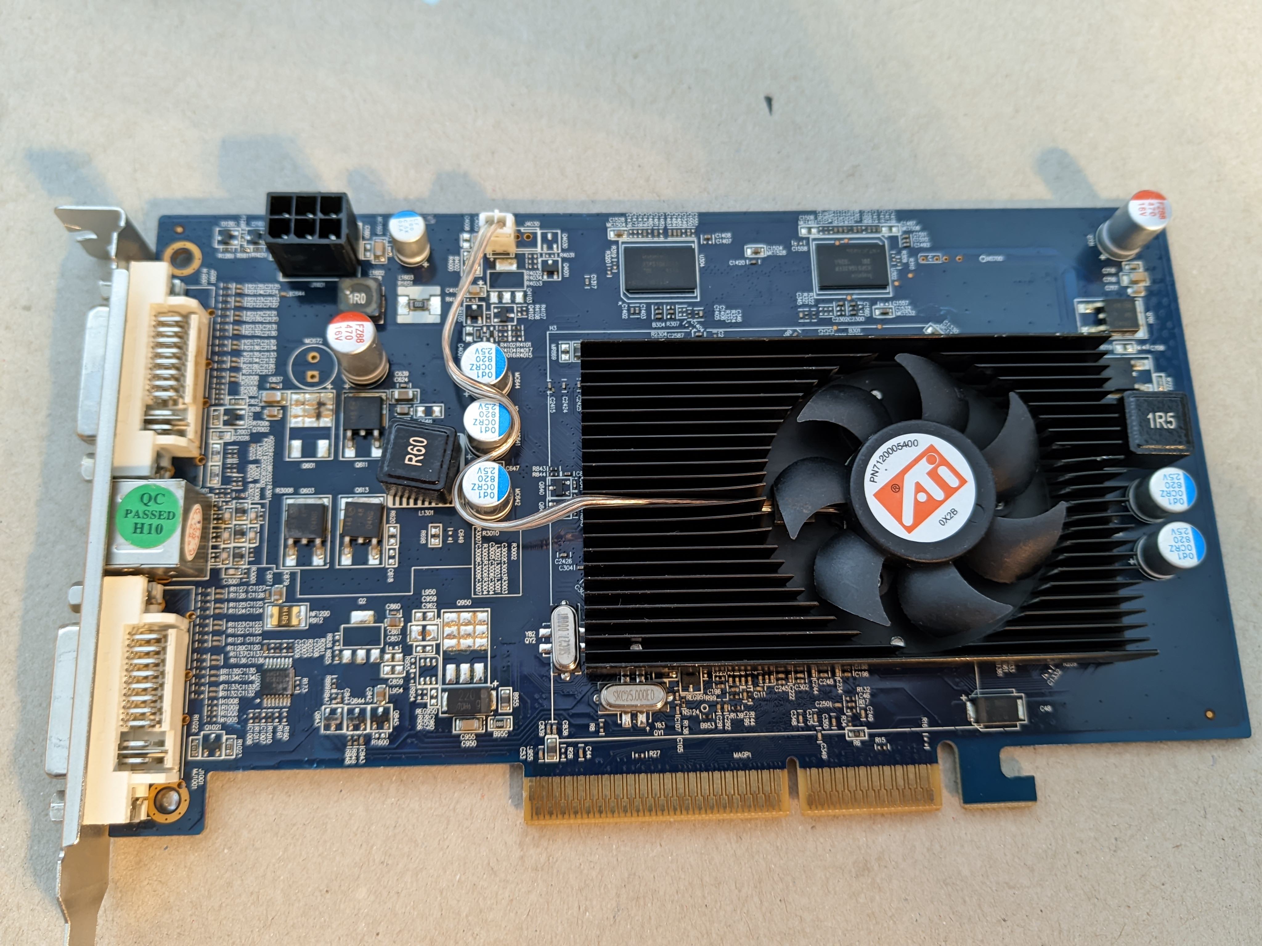

Also - nachdem das Schrottpaket heute ankam, brauche ich einmal eure Hilfe mit dieser HD4670 AGP DDR2. Da hat schonmal jemand dran rumgebastelt.

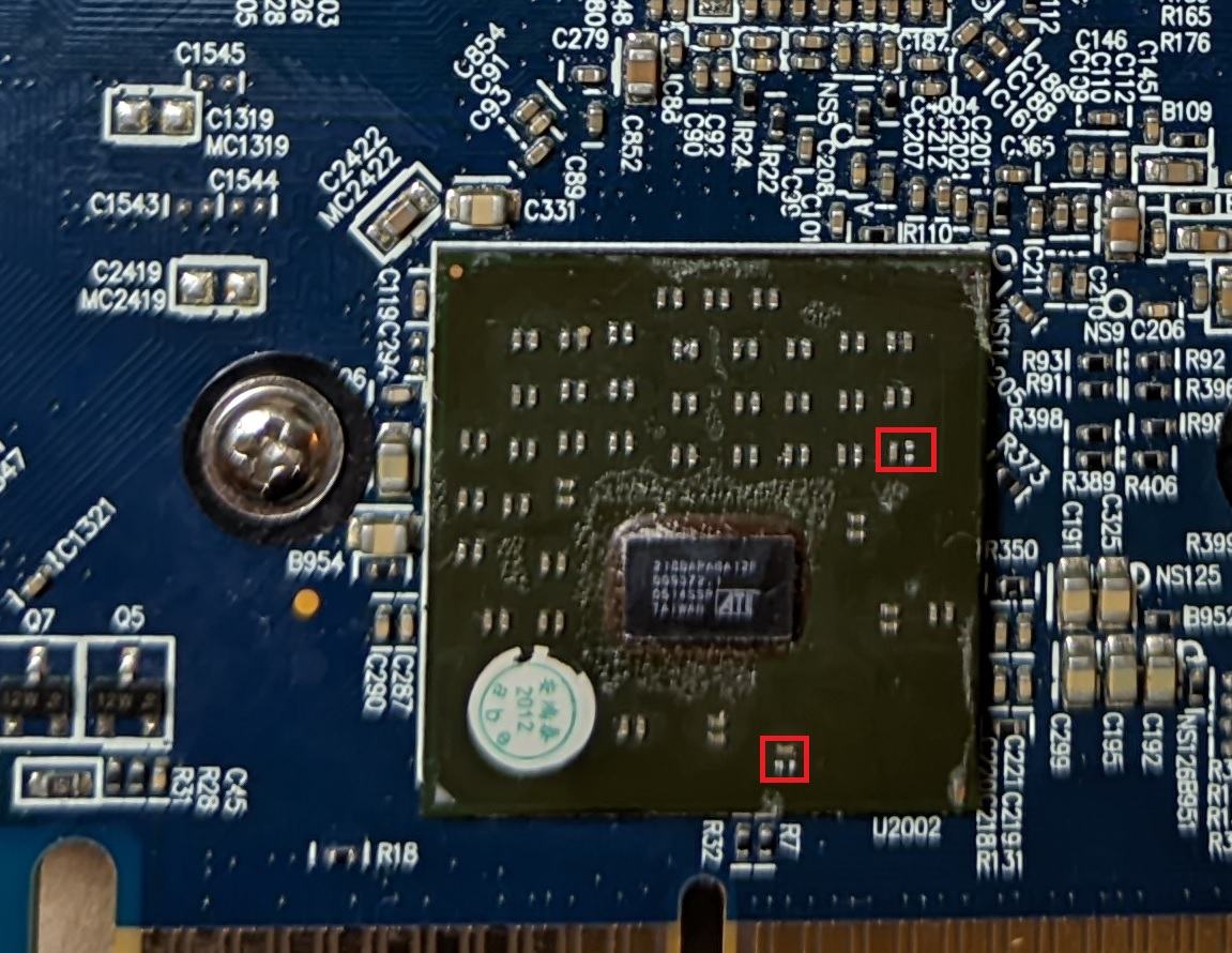

Falls jemand diese Karte (gabs auch als HD4650) bei sich hat, könnte derjenige mal bitte diese beiden Widerstände messen? Bei mir fehlt der linke. Das ist links überm AGP Slot, Vorderseite.

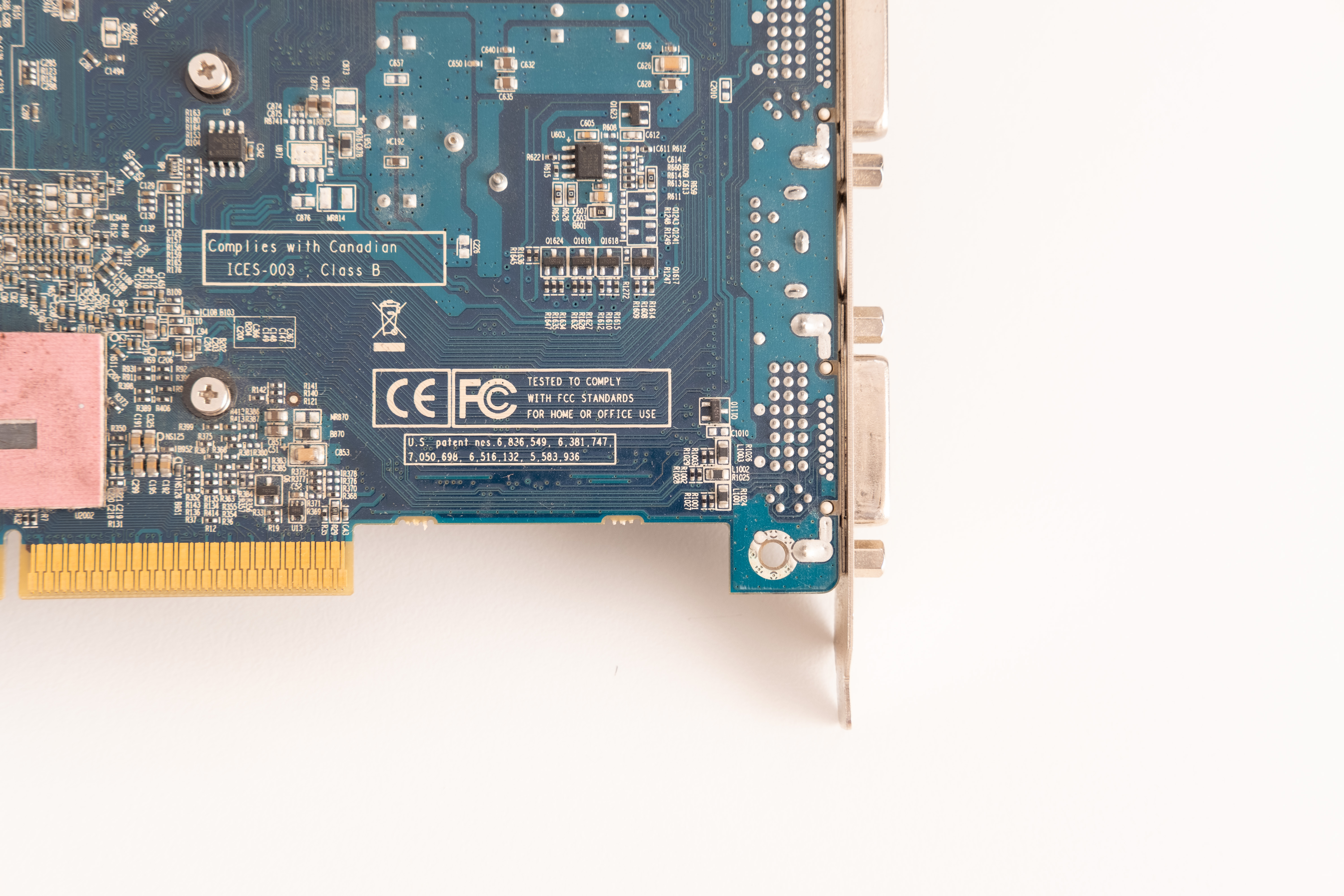

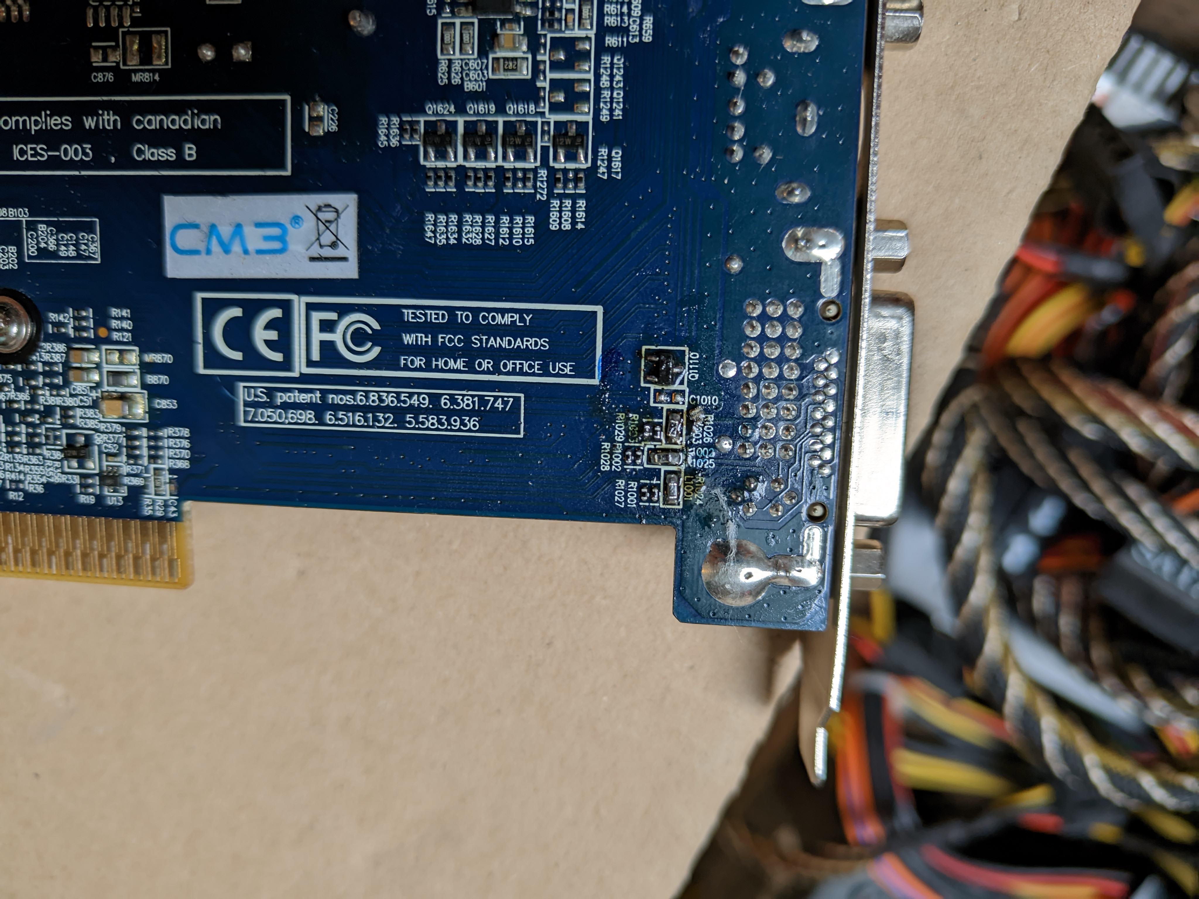

Außerdem brauche ich ein Foto von dieser Stelle (Rückseite vom unteren DVI Port). Ich hab Spulen und Widerstände ergänzt aber evlt. noch den falschen Transistor, der Bereich wird auf jeden Fall wärmer als er sollte.

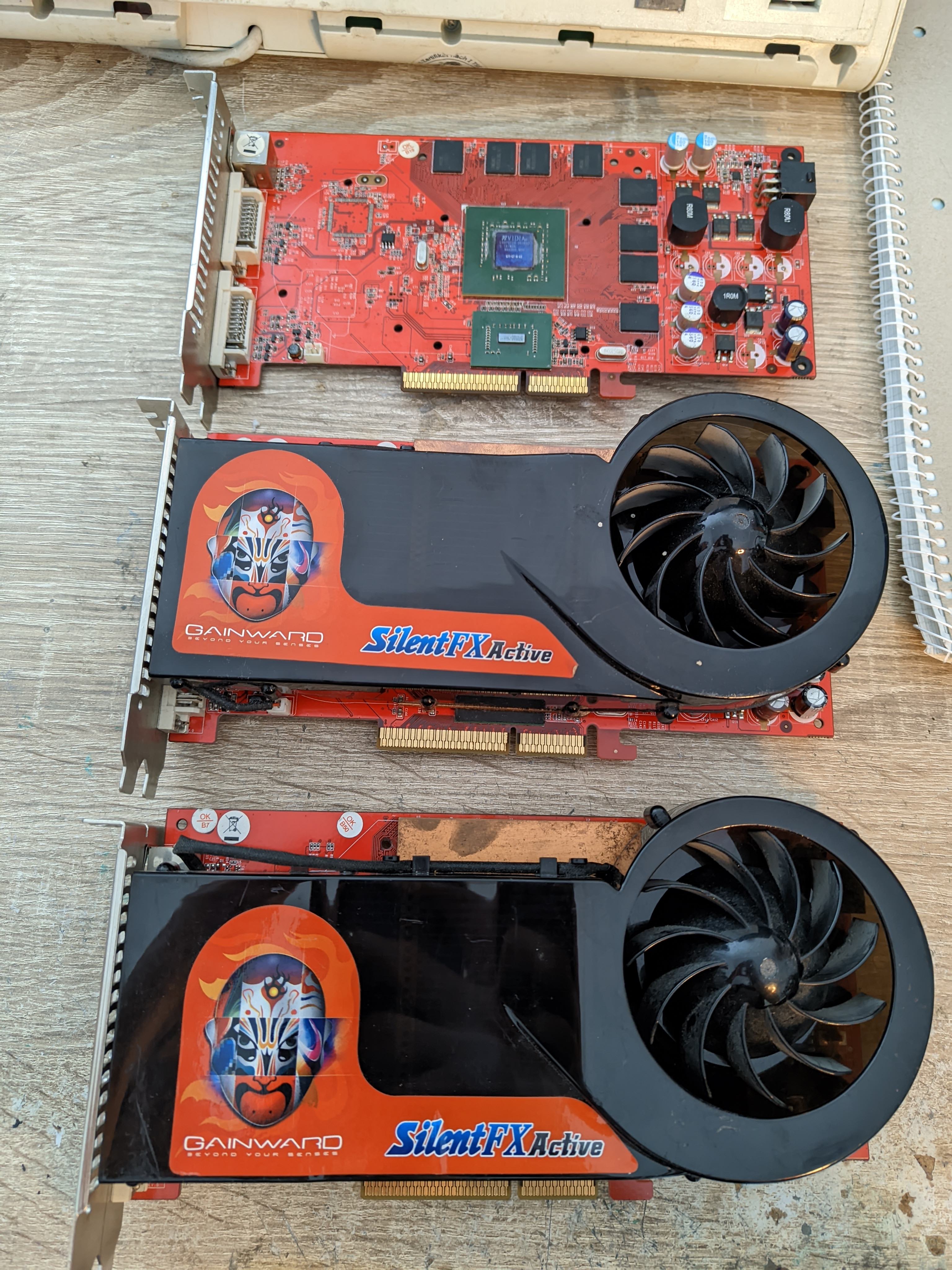

Eine von den 7800GS konnte ich zum Laufen bringen und durch den ungepolsterten Transport ist erstaunlich wenig kaputtgegangen.
Die zweite Karte macht genau dasselbe wie meine ursprüngliche, mit der ich schon alles durch habe (im Bild oben). BIOS piept wie als wäre keine Graka drin und der Rechner postet nicht.
Mir ist aufgefallen, dass die funktionierende Karte ein etwas anderes PCB hat - ob das was damit zu tun haben könnte? Ich hab ein bisschen mit den BIOS Versionen hin und her getestet aber das hat bisher nichts genützt.

@Masterchief79

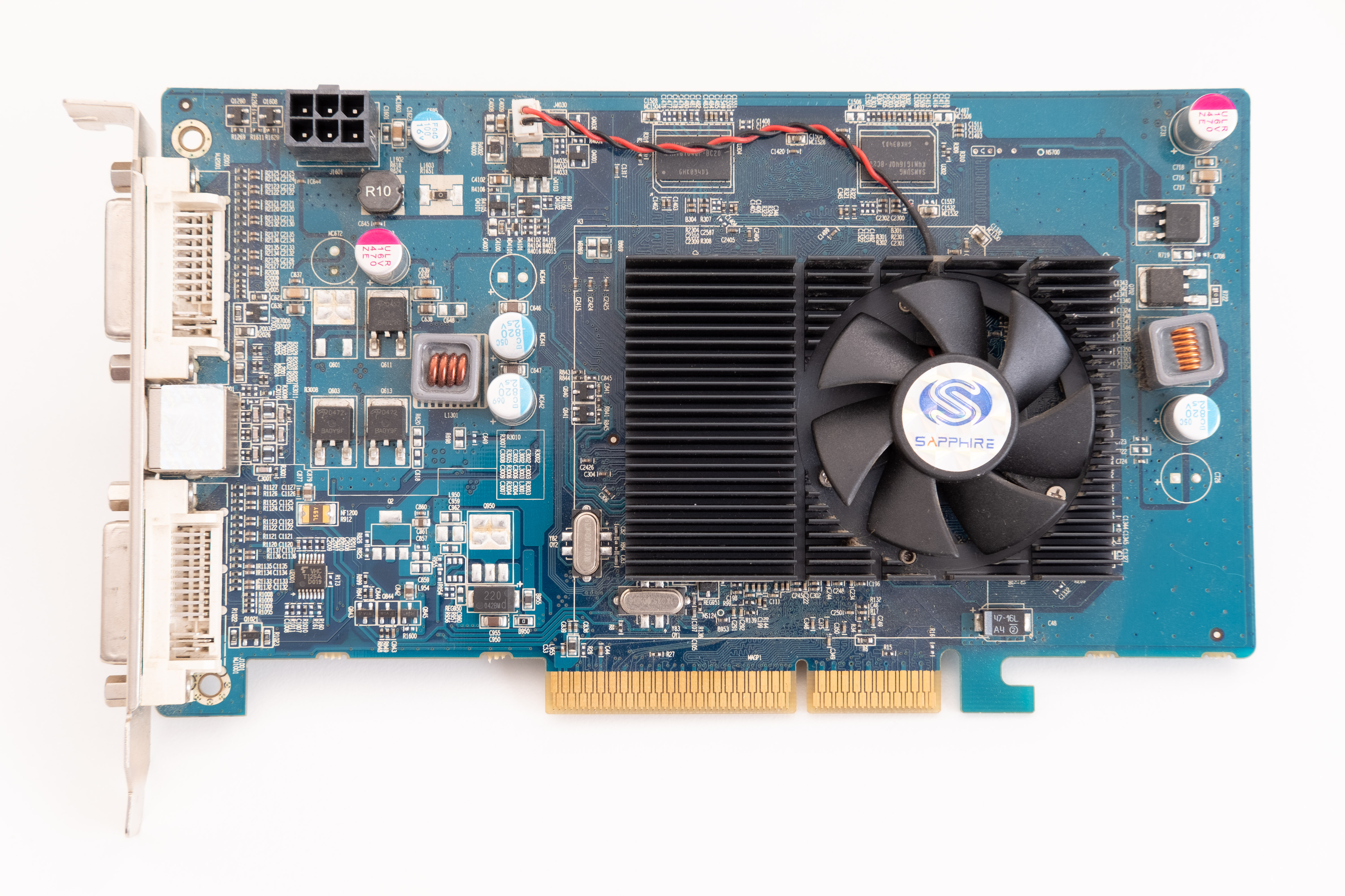

Hab gerade ein paar Minuten gehabt und mal ein paar Fotos der HD4650 DDR2 gemacht.
Sind in voller Auflösung, Messungen der Widerstände kann ich wie gesagt gerade leider nicht bieten, aber eventuell kannst du dir ja ähnliche Teile aus der Umgebung ableiten.

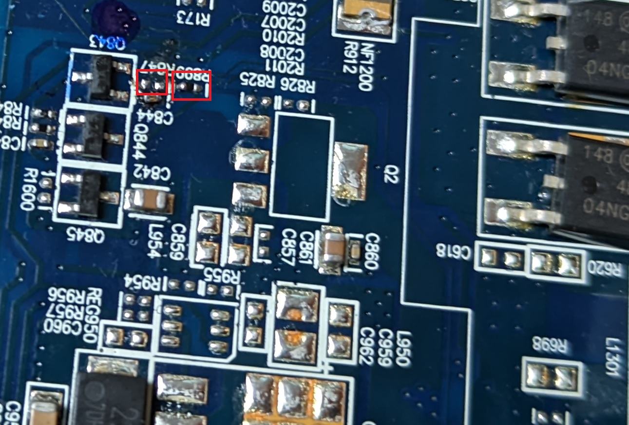

YES! Karte läuft wieder. Dank deiner Fotos konnte ich die Tranistoren ersetzen. Den Widerstand hab ich jetzt einfach mal durch nen 10K ersetzt, hab aber auch keine Ahnung wofür diese Schaltung überhaupt da ist - vielleicht ist das auch der Controller vom S-Video, also irrelevant.
Am Ende waren es zusätzlich noch zwei Kerkos auf dem Brückenchip, die fehlten - darauf muss man auch erstmal kommen:
Lasttest steht noch aus, aber Karte bringt auf jeden Fall wieder Bild.

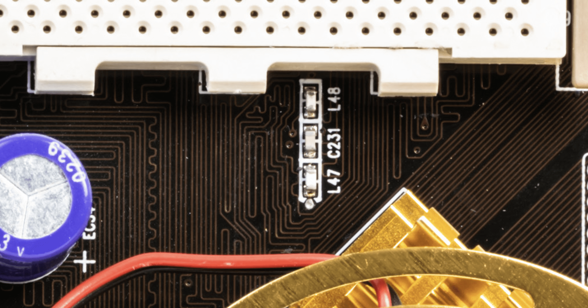

A quick safety notice from my side for all dfi nf4 owners, after finding 2 boards with the exact same issue: there is a feedback resistor on the chipset VRM that likes going bad (red), possible symptoms are random shutdowns, no vcore and dead chipset in that order the worse it gets, check FB pin (blue) should measure ~480Ohms to GND if it's over 500 consider replacing that resistor with a 900Ohm one or closest value you have.
@TAGG Kannst du dich noch erinnern, was du in dem Fall für eine Chipsatzspannung gemessen hast? Weil ich hatte ein defektes Board mit NF4 Ultra, wo ich 483 Ohm gemessen hab und nach Tausch zum NF4 SLI-Chip waren da auf einmal 498 Ohm.
Bei dem was mit dem defekt überlebt hat waren es deutlich über 2V das wo es mir den Chipsatz gekillt hat hatte den komplett offen dürfte also 5V direkt ins chipset gewesen sein, solange bei dir da um die 1,5V rauskommen ist der genaue Widerstand nicht wichtig.
Dann passt das bei mir. Welche Spannung hält denn der Chip dauerhaft aus? Weil ich hatte bei einigen NF4-Boards bis zu 1,57V gemessen und bei manchem DFI hatte sich der Gesamtwiderstand schon Richtung 500 Ohm bewegt, worauf ich schon Anflüge von Panik hatte. 😆 Evtl. könnte man ja dann den Beitrag von @Tzk um einen Spannungswert ergänzen.

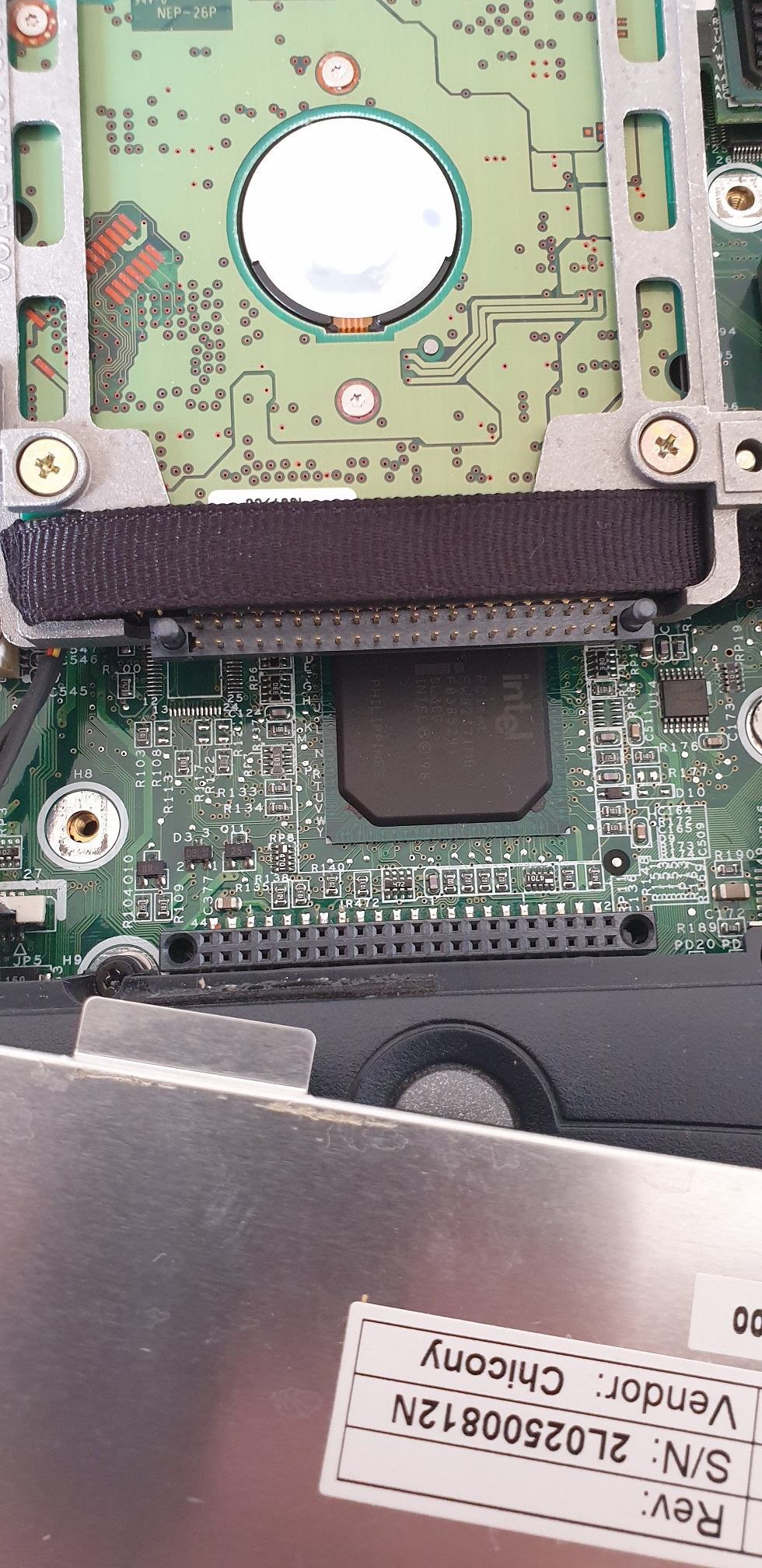

Moin,
Ich habe gerade mal ein Problem mit PATA 44 Pin für 2.5" LWs :( Ich wollte eine IDE HD durch eine SDD Ersetzen.
Also Diese Aktion endlich mal fertig bekommen.

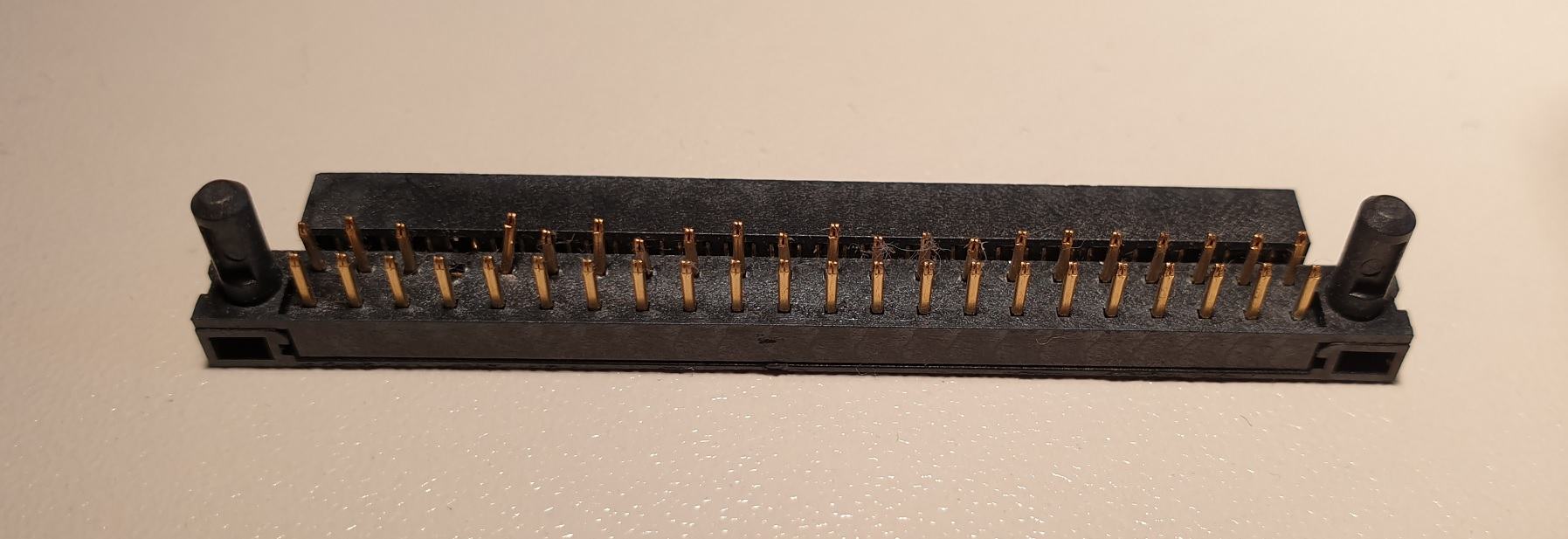

Auf dem Board vom Lappi ist ein Weiblicher PATA Anschluss. Da drauf steckte original ein WinkelAdapter:

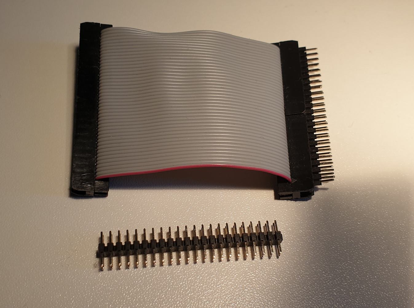

Und von dem ist leider beim entfernen ein Pin im Board stecken geblieben :( Die Pins sind auch alle lose und lassen sich sehr leicht bewegen bzw fallen teilweise von alleine raus. Als Ersatz habe ich mir nun 2 Pinleisten und ein kurzes 44Pin ATA Kabel besorgt:
Aber das funktioniert nicht. Selbst die OriginalHDD läuft nicht an, als wenn sie keinen Strom bekommt. Kann ich die Spannungen einfach Messen? Sollte Pin 41 und 42 +5v sein und 2,19 und 43 Ground? https://old.pinouts.ru/HD/Ata44Internal_pinout.shtml
Ich habe aber auch das hier beim googeln gefunden:https://superuser.com/questions/554...-pin-ide-on-both-ends-or-an-alternative-to-pl und die wollen Pin 1 und 2 und 43 und 44 verdrehen? Warum?
Geht meine Idee so überhaupt? Hat noch jemand eine Idee, was hier gerade schief läuft?
danke ;)
