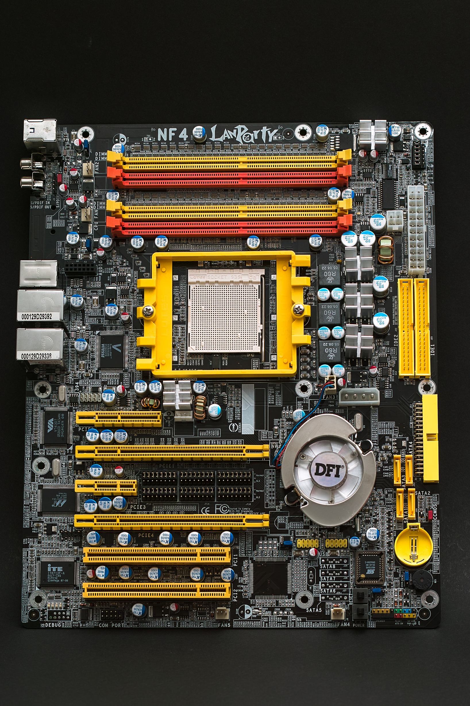

Sehr schön gelungen, dieser Kondensatorentausch :love:
Was mir aber auf dem Bild missfällt: auf dem linken Board fehlt das Audiomodul und es ist ein blauer Jumper beim CMOS verbaut, dem mittleren Board fehlt die CPU und das rechte Board ist die bleifreie Version und die Batterie fehlt :fresse: :lol:
@stunned_guy ja da kann ich nix dafür, die kamen so hier an
aber gut das du den letzten Punkt angesprochen hast....
Beim Löten kam es mir schon komisch vor bzw. sieht man es optisch auch an den originalen Lötstellen das an dem Board brösliges nicht fließendes Lot benutzt wurde. Bleifrei passt somit genau dazu!
Woran erkennst du das auf den Bildern? An den Stromanschlüssen die nicht den Kunststoff der anderen beiden haben?
Zu dem Board gibt es leider auch ein schon vor der Lötaktion bestehendes Problem wo gehofft wurde es verschwindet mit drm Kondensatortausch, es hat Startprobleme bzw. es kommt kein Bild.
Hab schon mehrere CPUs und Ramriegel getestet(in verschiedenen Bänken) und Grafikkarten in verschiedenen Plätzen.
Board startet, die 4 LEDs links unten leuchten und die gelbe am Ram, CPU usw. wird normal warm, es kommt kein Bild.
Der Piepser piepst nicht, es geht auch nicht von selber aus, also eigentlich alles ok....
Die beiden anderen Boards starten 1a.
Meine Vermutung.... durch das Bleifreie Lot gibts irgendwo Haarrisse/Kontaktprobleme.
Genau ;) Das ist der einzigstes markante Unterschied in der Optik.

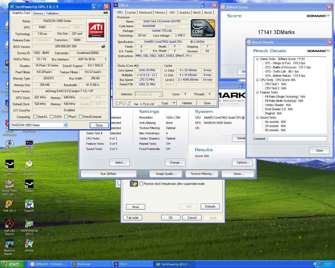

Die X850XT läuft mit den nachgerüsteten Mosfets gar nicht schlecht. 600/600 auf jeden Fall gamestable und echt sahnig für Far Cry, was die Leistung auch gut verwerten kann. Im Bench ging noch etwas mehr (630/640 ist dann abgestürzt).
Damit macht die Karte schon den G70 Nvidia Karten Konkurrenz. Ich meine ne 7800GT/X waren ungefähr gleich schnell auf dem Unterbau, aber da müsste ich nochmal mit genau den CPU Settings gegentesten.

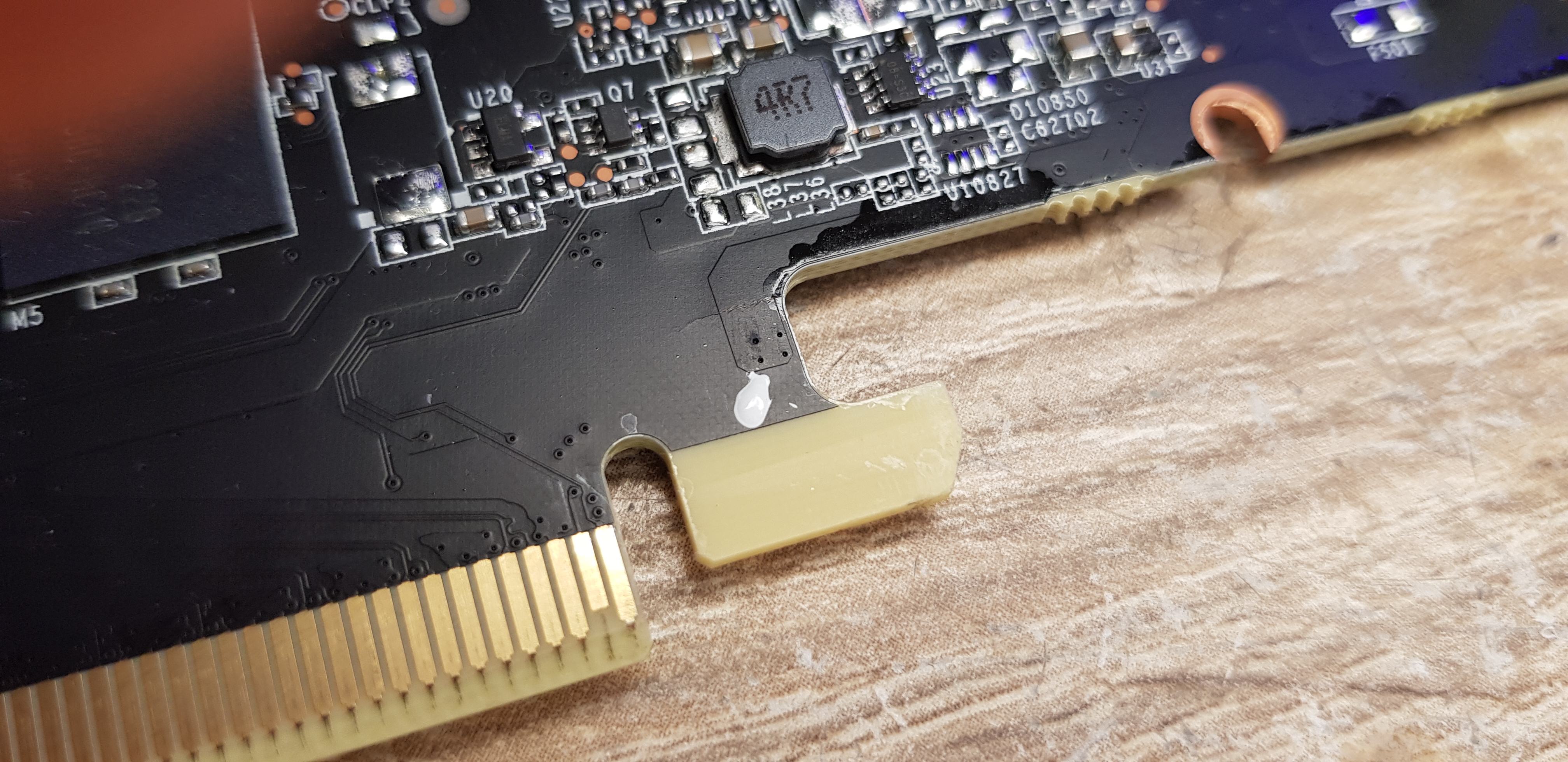

Die Retro-Karten machen im Moment viel Freude, heute konnte ich zusätzlich noch eine Radeon 2900 Pro (bzw. die FireGL Version davon) und eine 9800 Pro wiederbeleben. Die aktuellen Karten dafür nicht so - das hier wurde mir als "RTX3070 mit Fehler bei der Treiberinstallation" verkauft... Riss im PCB und die weiße Markierung zeigt, dass die Karte schonmal zur Reparatur war und die Person das auf jeden Fall wusste. Mann ey.

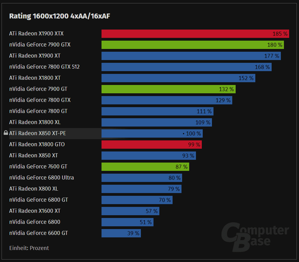

Ich tippe diese Karten sind bei "nur" 3.2ghz vom Kentsfield bereits im Cpu Limit. Zumindest in Auflösungen um 1280x1024 und Benchmarks wie 01SE und 03. Die übertaktete X850XT sollte auf einem Niveau mit der 7800GT sein, die großen 7800/7900er Karten mit 24 Pipes sind aber außer Reichweite und ein gutes Stück schneller. Das Gefühl bestätigen auch damalige Tests...
Randnotiz: Man schaue hier mal auf 7600GT und 6800 Ultra :D
Cooler Vergleich :) Ja das stimmt. 03 Ist halt mein "Standardbench" für so alte Karten und da kenne ich die Scores mittlerweile recht gut. Für 06 sind die Karten noch nicht stark genug - ich glaube man landet mit der X850XT um die 3000 Punkte, das ist noch eine Generation zu früh für repräsentative Scores. Im 05 ist das mit dem CPU Limit erfahrungsgemäß auch nicht besser. Also 03. Aber man muss schon aufpassen, dass man alles mit dem gleichen CPU Takt testet, weil es sonst Ergebnisse verfälscht.
Die 7600GT muss ja dann schon auf dem 90nm Shrink basieren, bei der Performance, oder?
Edit: Jup, G73 mit 90nm und 560MHz bzw. sogar G73B mit 80nm. Das ist gegenüber der 6800 Ultra mit 130nm natürlich schon ein Brett. Schon krass was da innerhalb zwei Generationen (bzw. auch innerhalb einer Generation bei der X1000/NV 7000 Serie) an Neuerungen bzw. Performance Einzug gehalten hat.

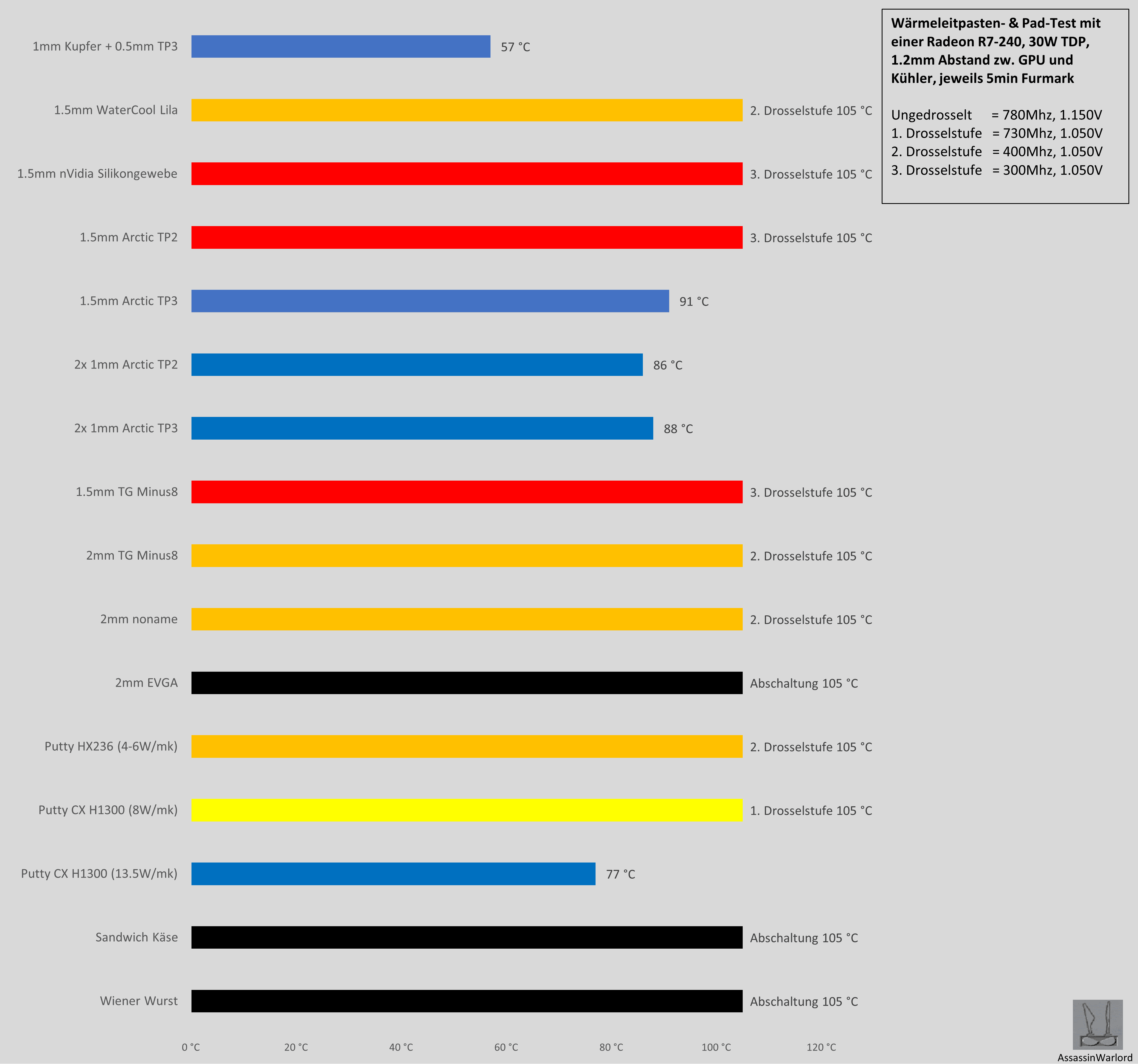

@P4schissel 0,5mm Pads sind gut, dicker sind diese Gewebe-Pads von Nvidia auch nicht. Allerdings hab ich letzte Woche auch gerade meine 7800GTX mit Thermal Putty zusammengebaut und das Zeug ist schon echt gut.
@McZonk
  • Wärmeleitfähigkeit 6,4 W/mK
Da kann ich tatsächlich noch eher dieses hier empfehlen. Ob die 13,5W/mK stimmen kann man bei dem China-Zeug natürlich unmöglich sagen. Aber jeder der es getestet hat, inklusive mir, war absout positiv von der Performance überrascht. Ich habe das gerade auf meiner 6900XT im Dauertest und hab noch ne zweite Charge nachbestellt. Hier @AssassinWarlord 's Test aus dem Discord, wenn ich mal so frei sein darf den zu zitieren.
ThermalPutty mit 13.5W/mk hinzugefügt, sowie die weißen nVidia Silikon Wärmeleitpads mit Gewebe innen drin, wird bei den Quadro/Tesla Karten genutzt. Und ein 1.5mm Lilafarbenes Wärmeleitpad was es bei den WaterCool GPU blöcken dazu gibt. Von der Konsistenz her ist das 13.5er ThermalPutty etwas Cremiger als das mit 8W/mk, merkt man auch beim entfernen, aber kann man genauso wiederverwenden wie das mit 8W/mk. Die Wärmeleitfähigkeit hat mich echt schwer beeindruckt, das ist sogar besser als die Arctic TP3 Pads
. Ich kann aber natürlich nichts über die Langzeithaltbarkeit sagen, ob das in einem Jahr immer noch so gut ist oder ob das zeug austrocknet...wenn das Zeugs aber so bleiben sollte, ist es eigentlich jedem Wärmeleitpad überlegen, da es sich durch die Konsistenz hervorragend an alle Konturen anpasst, und es hinterlässt auch keine sauerrein wenn man es wieder entfernen will
