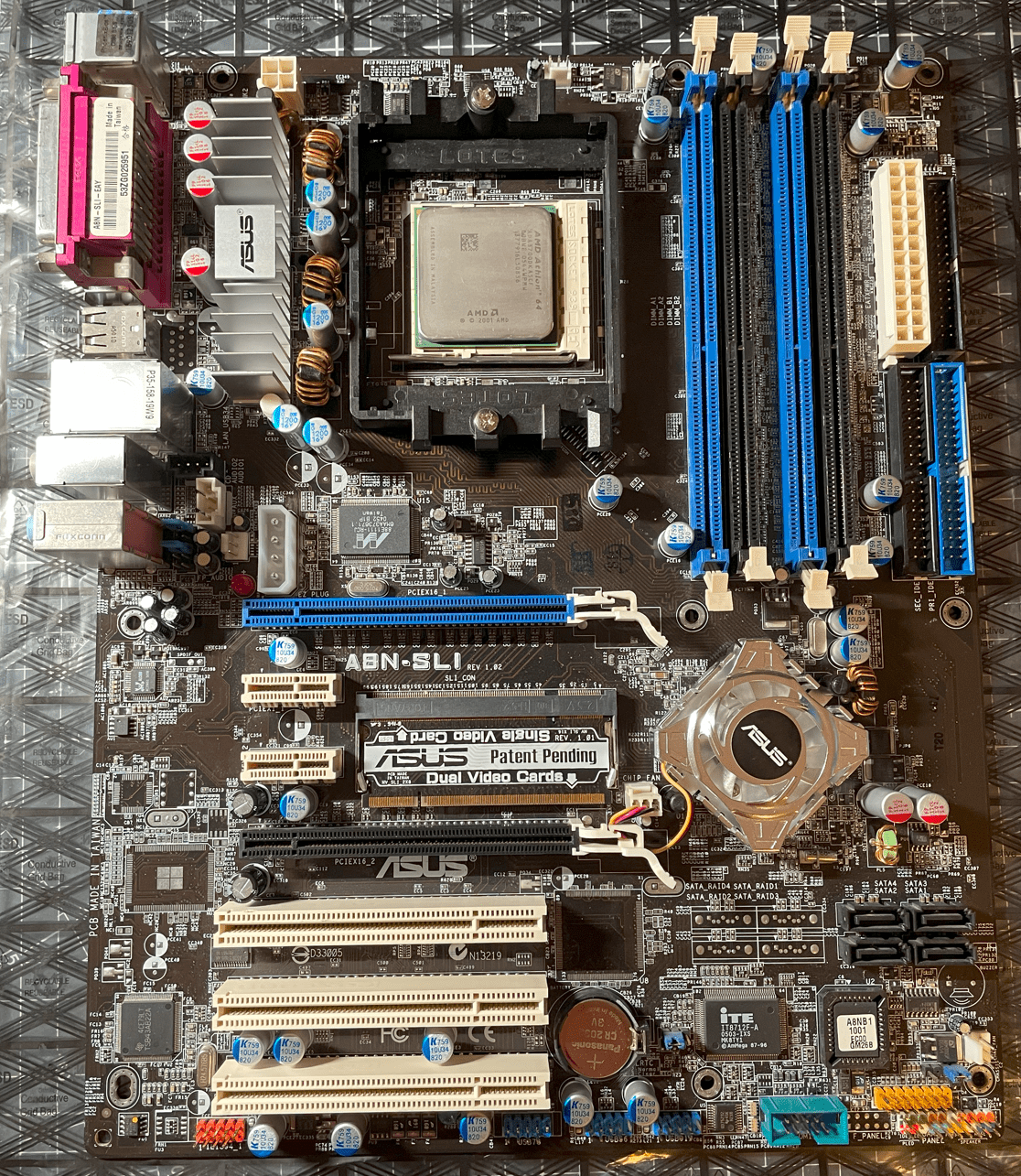

Ich sehe alle SLI-Versionen immer nur in PCB-Version 1.02. Gibt es auch eine 1.00 oder 1.01 Version ? Habe ich noch nie gesehen.

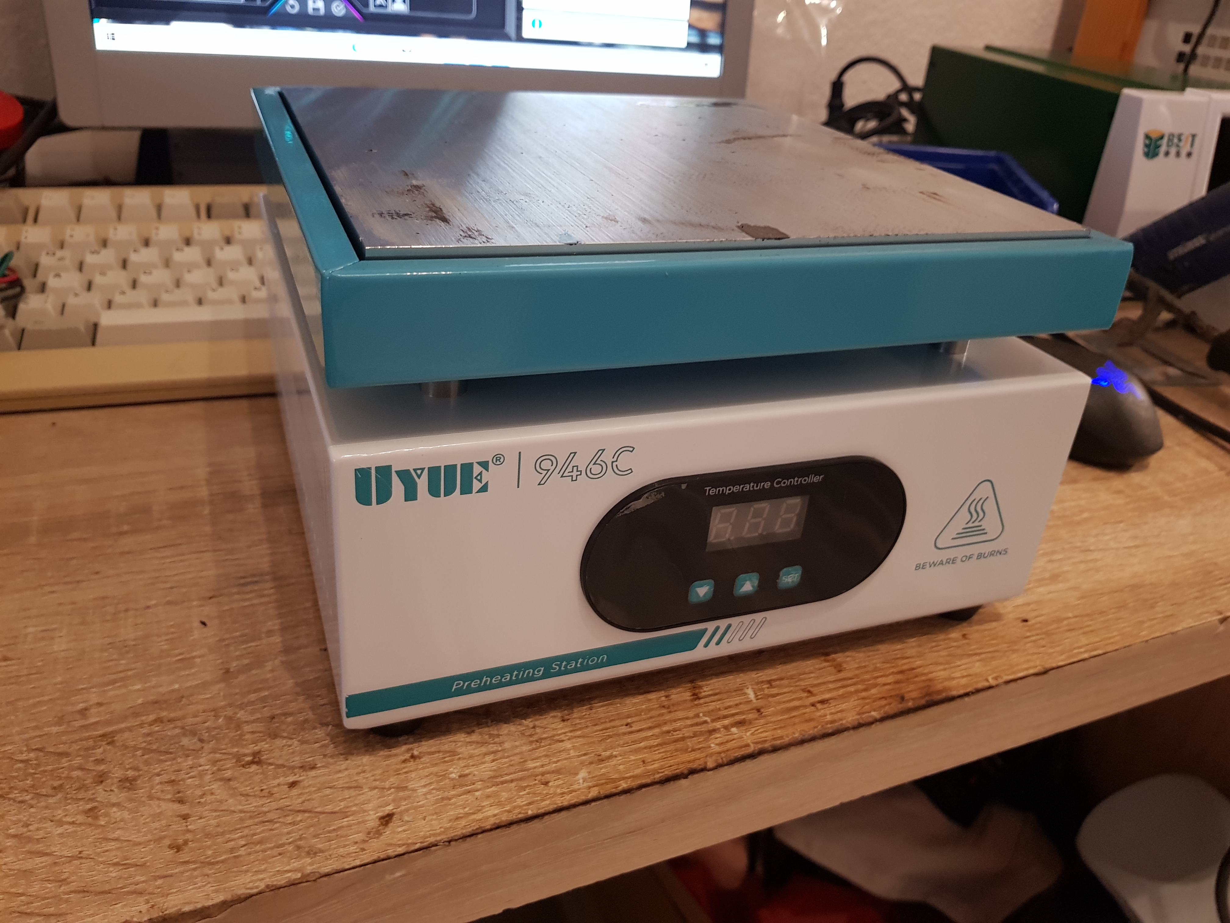

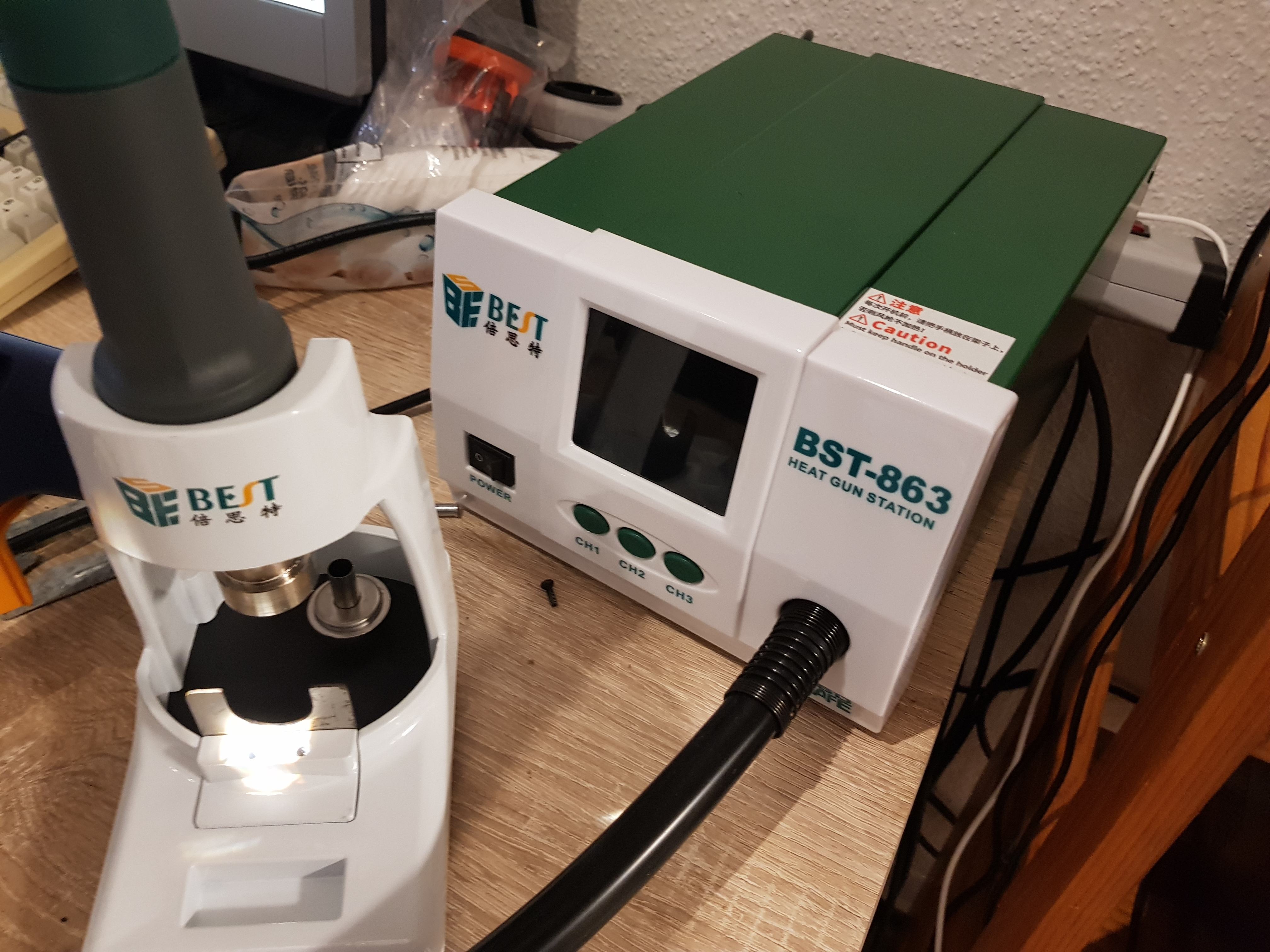

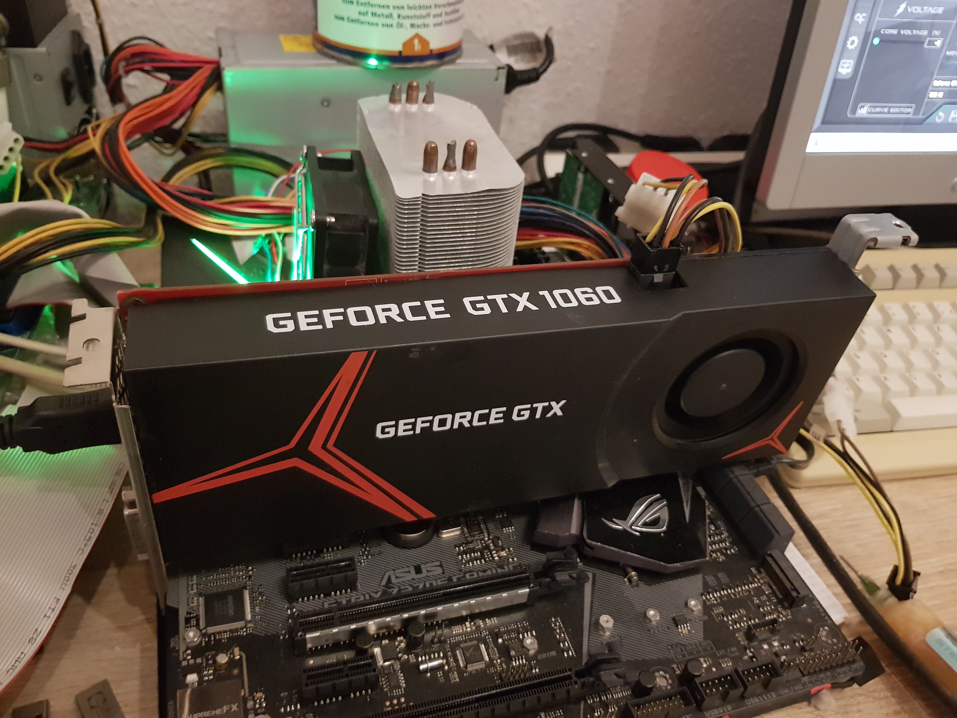

Hab mal mein neues Equipment zum tüfteln an Grakas abgelichtet. 350° Heizplatte und ne vernünftige Heißluftlötstation.

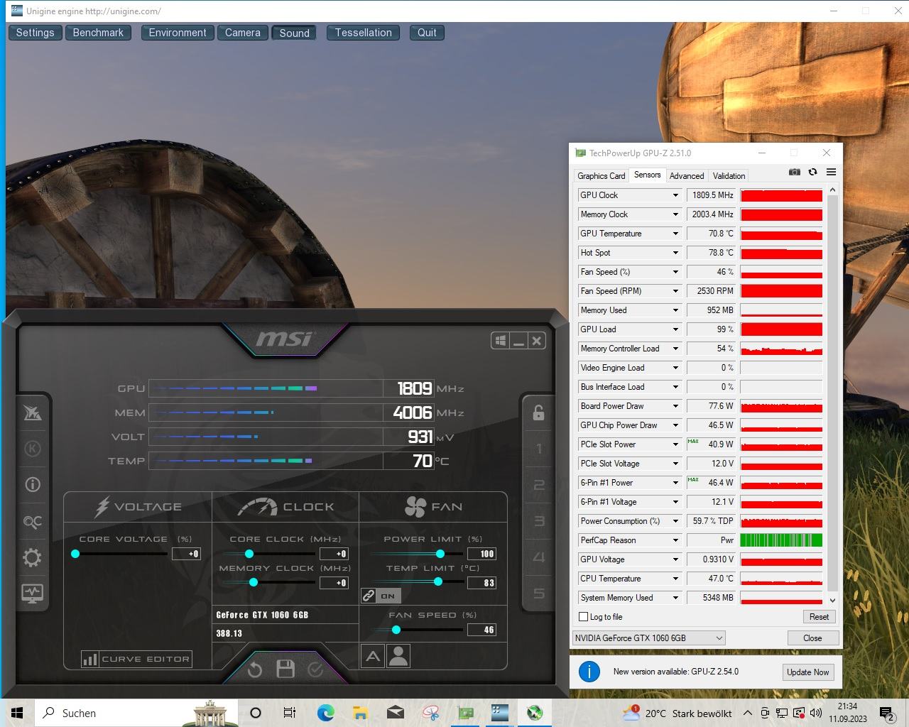

Immer noch recht ambitioniert, damit nen GPU Reball zu machen, aber ich wollte nicht gleich nen 4000€ Infrarot-Ofen kaufen. GPU Reflow hat mit meiner GTX1060 schon mal funktioniert.

also zumindest vom A8N SLI SE gibt es rev 1.01 Boards.
Lau diesem Thread auch beim A8N SLI:

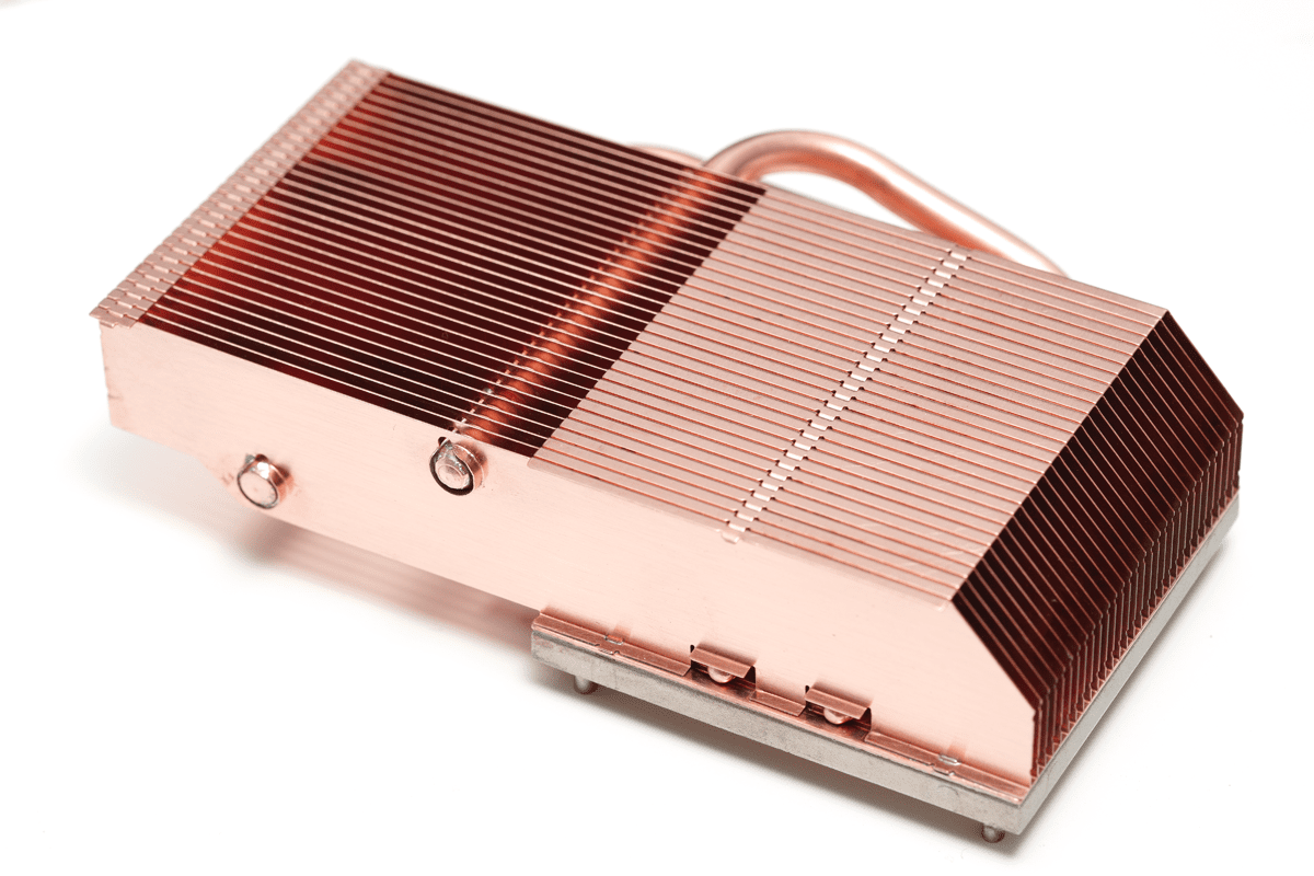

Wenns dir Wert ist hier extra zu posten, muss es wohl was besonderes sein. Ich sag mal proforma Glückwunsch. Ich hatte diesen Kühler auch schonmal in der Hand, mir will aber nicht einfallen, wohin der gehört.
EDIT: Evtl. 1950 oder 3850 AGP? Jedenfalls irgendwas mit Radiallüfter.

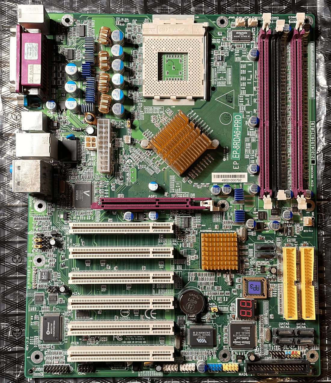

Der massive Pestausbruch rund um den AGP-Slot ist mir erst wirklich spät nach dem Kauf aufgefallen xD
Ich hab ein Epox mit VIA KT333 hier, das hat die gleichen Probleme... Meins scheint aber im Dauerbetrieb trotzdem stabil zu laufen. Ist das gefährlich wenn man es mit solchen Elkos betreibt? Kann das Board so andere Komponenten mit in den Tod reißen?
Ja. Die Elkos funktionieren ja dann nicht mehr und die Bauteile bekommen ungefiltert die Spannungsspitzen ab. Würde die Elkos tauschen und gut ist.
Naja, ein Epox mit platten Elkos ist auch keine Seltenheit.
Mein Schwiegervater hat noch sein KT333 Epox, dass seit Jahren genutzt wird und noch nicht die Beulenpest hat. Er sieht es auch nicht ein die Dinger zu tauschen. "Elkos gehen selten kaputt" sagt er. :fresse:
Ja, mit den Elkos hatte Epox seinen Ruf ein wenig ruiniert - auch wenn es längst nicht nur Epox war, die Mist verbaut haben in diesen Jahren.
Das obige Epox hat nicht mehr funktioniert (immer wieder Bildaussetzer). Nach der Reparatur gehts jetzt wieder einwandfrei.
2x Ja. Wie digitalbath schon sagte bekommen die nachgelagerten Komponenten nahezu ungefiltert den den Output der Spannungswandler zugeschossen inkl. aller Spikes, wodurch du z.B. Chips + Co. einfach langsam grillst, bis sie aufgeben. Definitiv nicht zu empfehlen, das so zu betreiben, denn der vorzeitige Tod ist damit vorprogrammiert.
Es gibt dann aber auch noch die "Instant-Katastrophe" als zweite Form des Defekts, also ein Kondensator, der vllt. normal aussieht, aber im Inneren bereits durch chemische Veränderungen angezählt ist im Hinblick bspw. auf die Isolationsschicht, was dann dazu führen kann, dass dir der Kondensator mit Knall + viel Rauch sowie elendigem Gestank um die Ohren fliegt. Nicht selten sterben dabei die nachgelagerten Komponenten gleich mit, bzw. je nach Ort des Geschehens und Auswirkungen auf den Rest der Platine, kannst du direkt eine größere Mülltüte ran holen.
Es gibt bestimmte Serien und Produktionszeiträume, die für hohe Ausfallraten extrem bekannt sind und gerade im Zeitraum von etwa 2000 – 2006/2007 gibt es extrem viel minderwertigen Schrott, der schon damals für ausufernde RMA Raten gesorgt hat, siehe der Tod von EPoX.
Grundsätzlich kannst du nahezu keinem der damaligen Low- und Ultra-Low-ESR Caps heute noch über den Weg trauen. Viele davon sind tickende Zeitbomben, die nur darauf warten auf ihre späten Jahre nochmal was killen zu dürfen :fresse: Scherz beiseite, als einfache Daumenregel für alte Hardware aus der Zeit: hängst du dran -> ReCap Pflicht, ansonsten ist es nur eine kurzfristige Frage der Zeit bis zum Ausfall / Totalschaden.

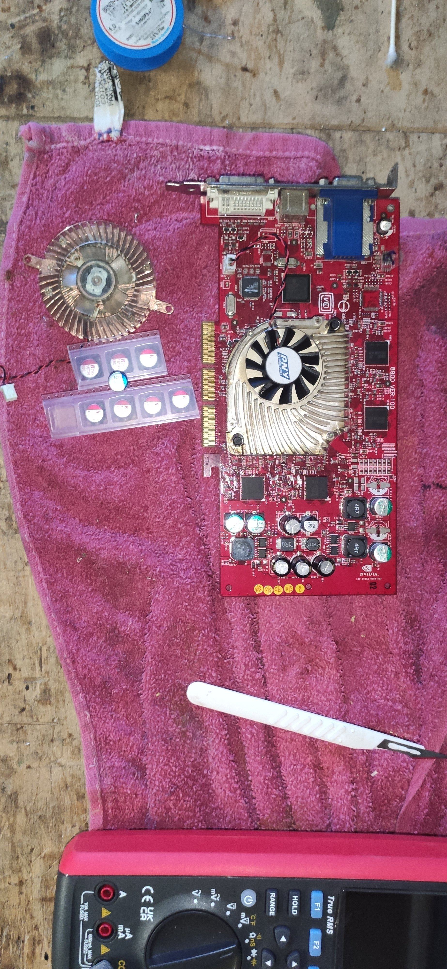

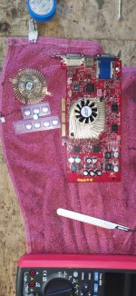

GeForce TI 4800
Karte ist nicht meine, gehört einem Freund.
Karte war laststabil hatte jedoch mehrere Defekte.

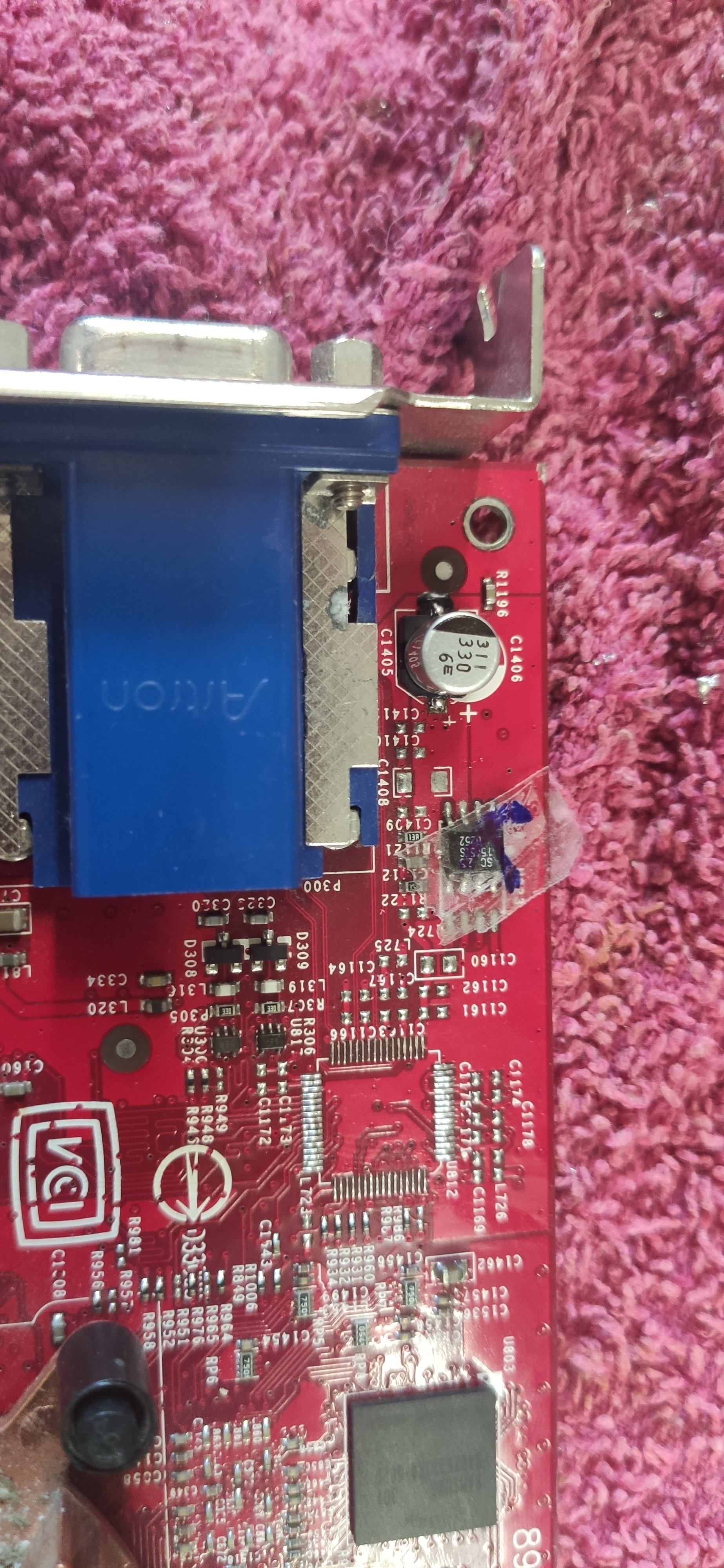

SMD Sicherung Rückseite hatte abplatzer war aber io. Hab ich getauscht.
Ein kerko GPU rückseite musste ersetzt werden. Elko oben links Vorderseite war inklusive Pad abgerissen. Das hab ich mir Kupferband und UV Maske gerichtet.
Hauptdefekt, VGA fehlende Farbe. Alle Bauteile jedoch vorhanden.
Durchgemessen, mittlere Spule (grün) Kartenrückseite, defekt.
Von einem Spender gemobbst.

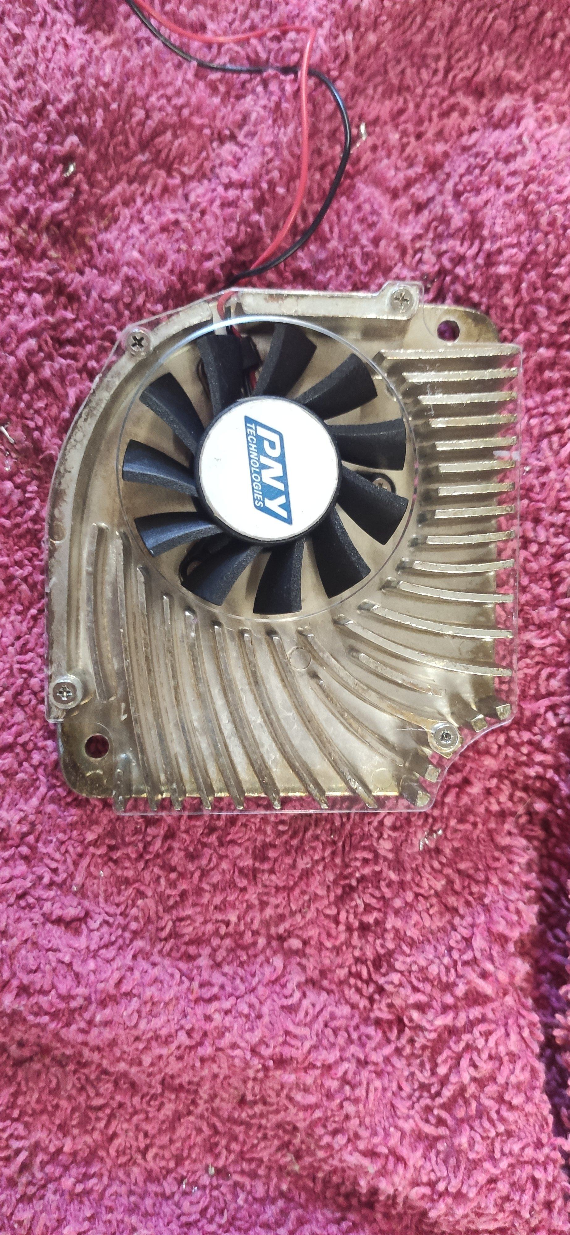

Msi propeller hat nicht so ganz gepasst, obwohl es ein MSI pcb ist, wünschte man sich einen pny propeller da die Karte auch so gelabelt ist.
Hab ich in meiner Ersatzteilkiste gefunden. Noch einen pny Aufkleber drauf, und die Karte war wieder in vollfunktionsfähigem originalen Zustand ,wie ich sie selbst besitze.
Ferner hab ich gleich alle elkos getauscht.
Das ging bis auf die originalen SMD gut von der Hand.
Habe diesen Umbau 1zu1 bei meiner eigenen gemacht.
Pana fj 680uf 16v gegen kemet 680uf 16v SMD.
Sun elec 470uf 6v smd gegen kemet 470uf 16v SMD.
Kzg 1000uf 6,3v gegen kemet 1000uf 10v.
Die bestückung der 4800 ist anders als bei 4600. Das musste ich selbst spüren da ich auf meiner zu straffe polys verlötet hatte.
Spulen wurden feuerheiß und spulenfiepen kam hinzu. Mit oben genannter Kombi aber einwandfrei. Geht jetzt zurück zu seinem Besitzer:)
