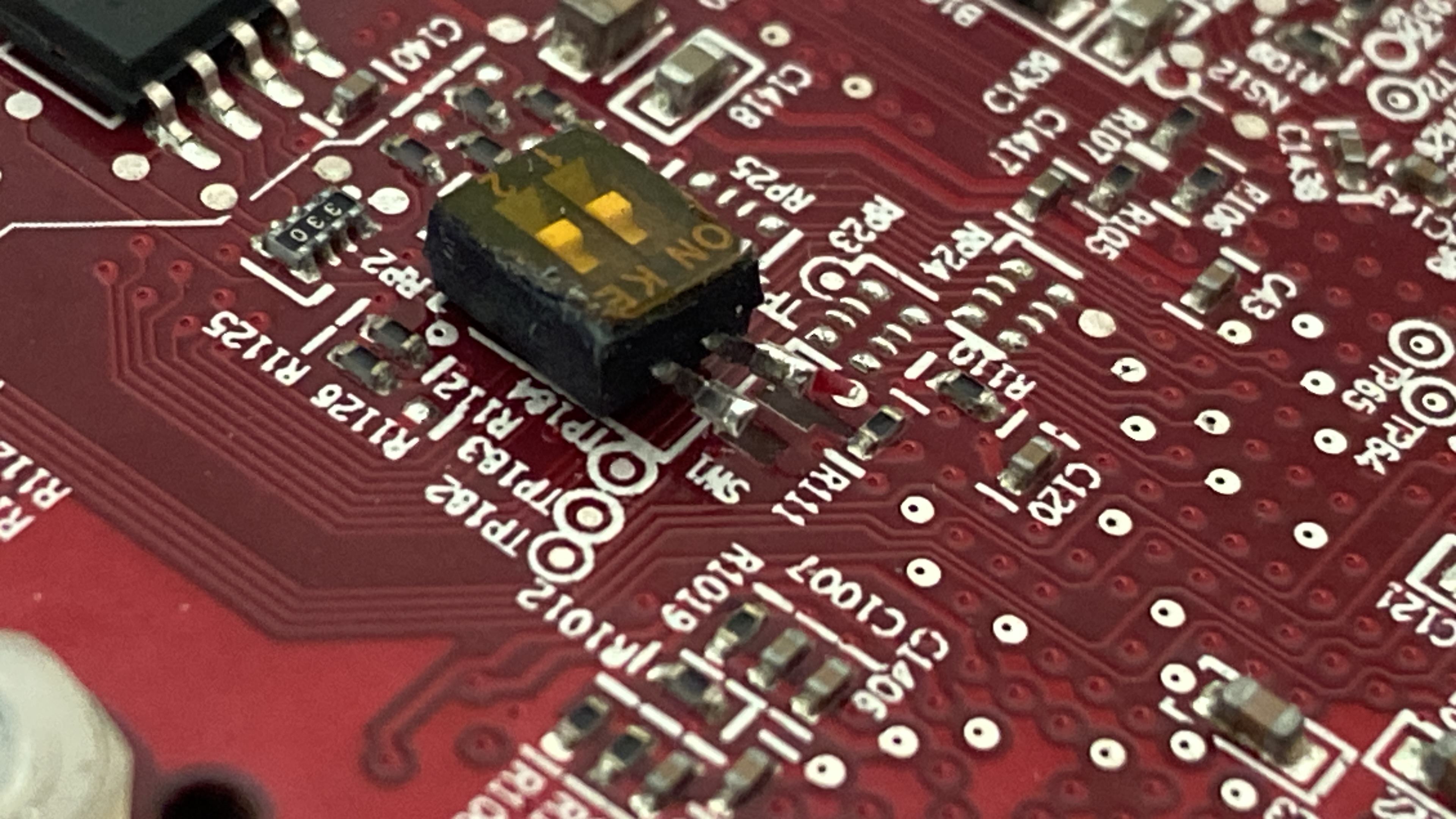

SOS an alle Lötgurus, ich wollte heute die X1950XTX in den Wasserkreislauf einbinden, dabei bin ich mit einem der spawa Kühler vom dfi an einem dip Switch auf der Rückseite der Karte hängen geblieben :wall: leider ist nicht nur der Switch weg,es hat natürlich auch die Pads vom pcb gerissen 🤮 kann man das reparieren?
Bestimmt, sofern jedes Leiterbahnende an irgend einem intakten Ende landet. Wie schaut denn die andere Seite aus? Hängen da die Pads auch in der Luft oder sind die noch heile?

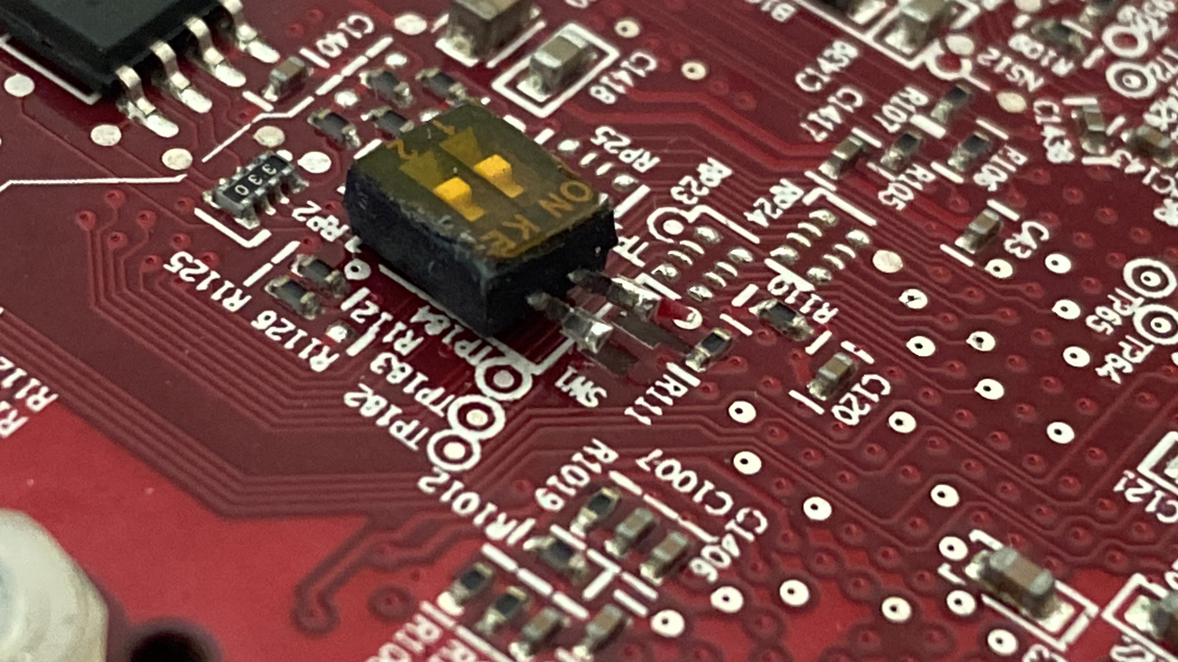

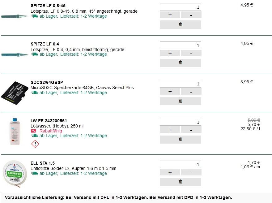

da wir im Quatschfred ja das Thema Lötausstattung hatten ...
Ich habe ja die ELV LS50 von Keeel83 hier stehen und werde mich bei zunehmend schlechterem Wetter langsam mal ans lernen machen.
Da ich die neuen Spitzen (die ist notwendig laut keeel83) auf reichelt verlassen muss, hier mal die frage, ob das Equipment, was so taugt.
Entlötpumpe habe ich ne gebrauchte mitgeliefert bekommen, muss ich ausprobieren. Brauche nur Flussmittel und Entlötlitze sowie die Spitzen.

Lötwasser? Das klingt sehr flüssig… ich nutze am liebsten Flussmittel, was von der Konsistenz eher bei Nutella befindet :d das läuft nicht weg. Dabei auch darauf achten, dass es „no clean“ also nicht ätzend ist. Sonst musst du danach immer waschen oder es korrodiert langfristig die Platine.
Lötzinn hast du?
Hallo Strikeeagle, auf das verlinkte "Lötwasser" würde ich lieber verzichten, das scheint doch etwas zu korosiv für feine Lötarbeiten.
Dann lieber sowas wie: TK83 NoClean nur Alkohol und Harz.
Link: Termopasty TK83 flüssiges Flussmittel (100 ml)
Der Shop hat auch Ersatzteile für Die ZD 915 Entlötstation.

Lötzinn hast du?
An sich ja, einiges altes aus den 80ern und 90ern, also das bleihaltige ;) möchte eigentlich bei einem Shop bleiben,
gibt es ne empfehlung aus dem Reichelt Shop?
Taugt da bei Reichelt nix an no-Clean Ware?
Ich möchte aktuell nicht allzu viel ausgeben, weil ich noch am Anfang stehe. ggf das auch schnell wieder sein lasse, wenn es nichts für mich ist.
Für den Anfang könnte man damit was anfangen, ist zum probieren erstmal ausreichend:
STANNOL 174081 Stannol Kolophonium 20g Dose​
Danach dann mit Alkohol oder Spiritus die Lötstelle etwas reinigen und Reste entfernen.
Und immer auf gute Belüftung achten, wegen der gesundheitsschädlichen Dämpfe!.
Wobei, bei einem "guten" Lötzinn meißt schon Flußmittel dabei ist und man eigentlich kein weiteres braucht.

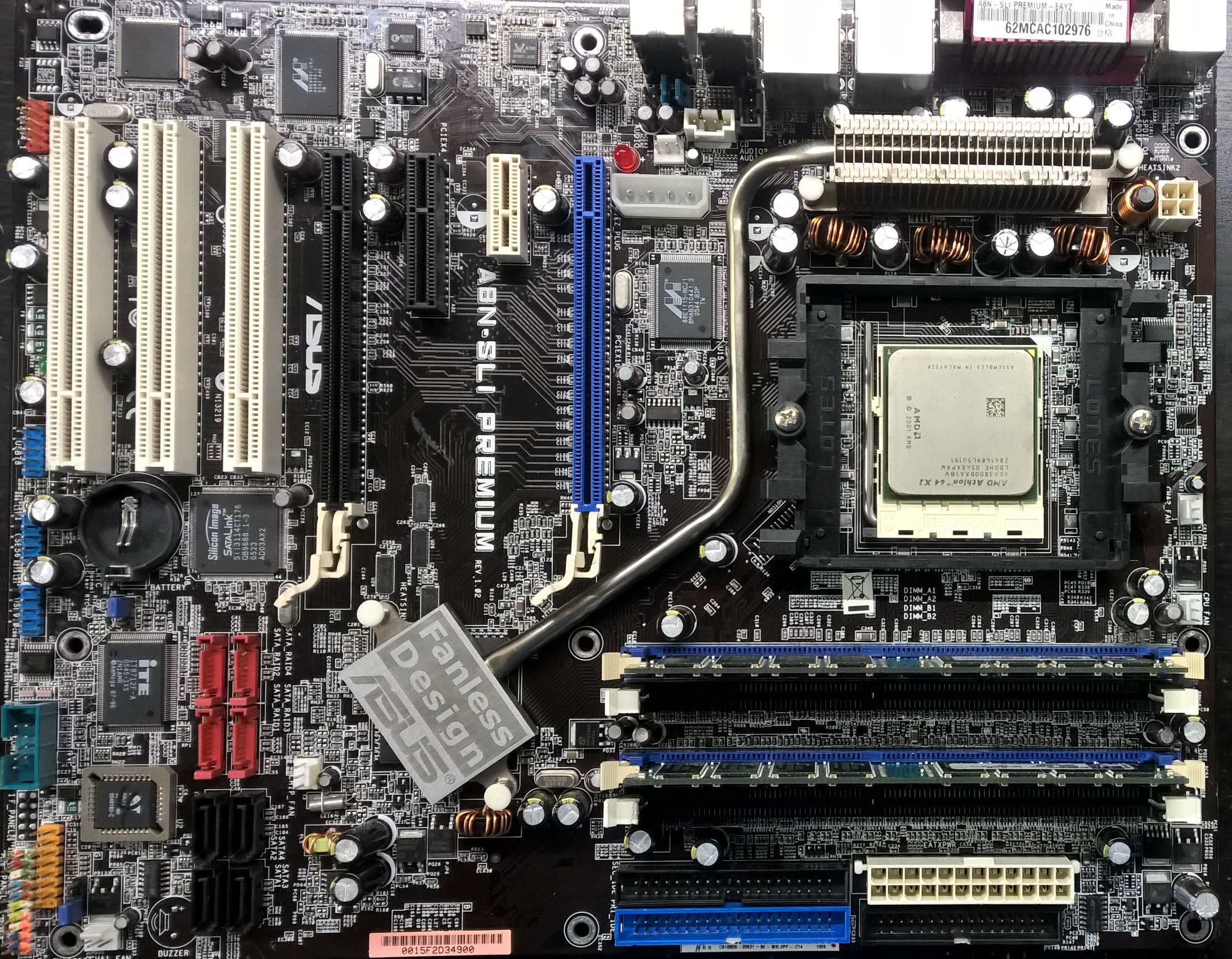

Asus A8N-SLI Premium
Ein zum Glück funktionierender Schrott-Fund. Einziges Problem war, aus der grünen Buchse kam kein Ton raus, aus den anderen (Rear, Sub, etc.) dagegen schon. Hatte erst auf Verdacht die Buchse getauscht, aber die wars leider nicht. Also einmal Codec (ALC850) neu und schon kommt wieder Ton raus.
