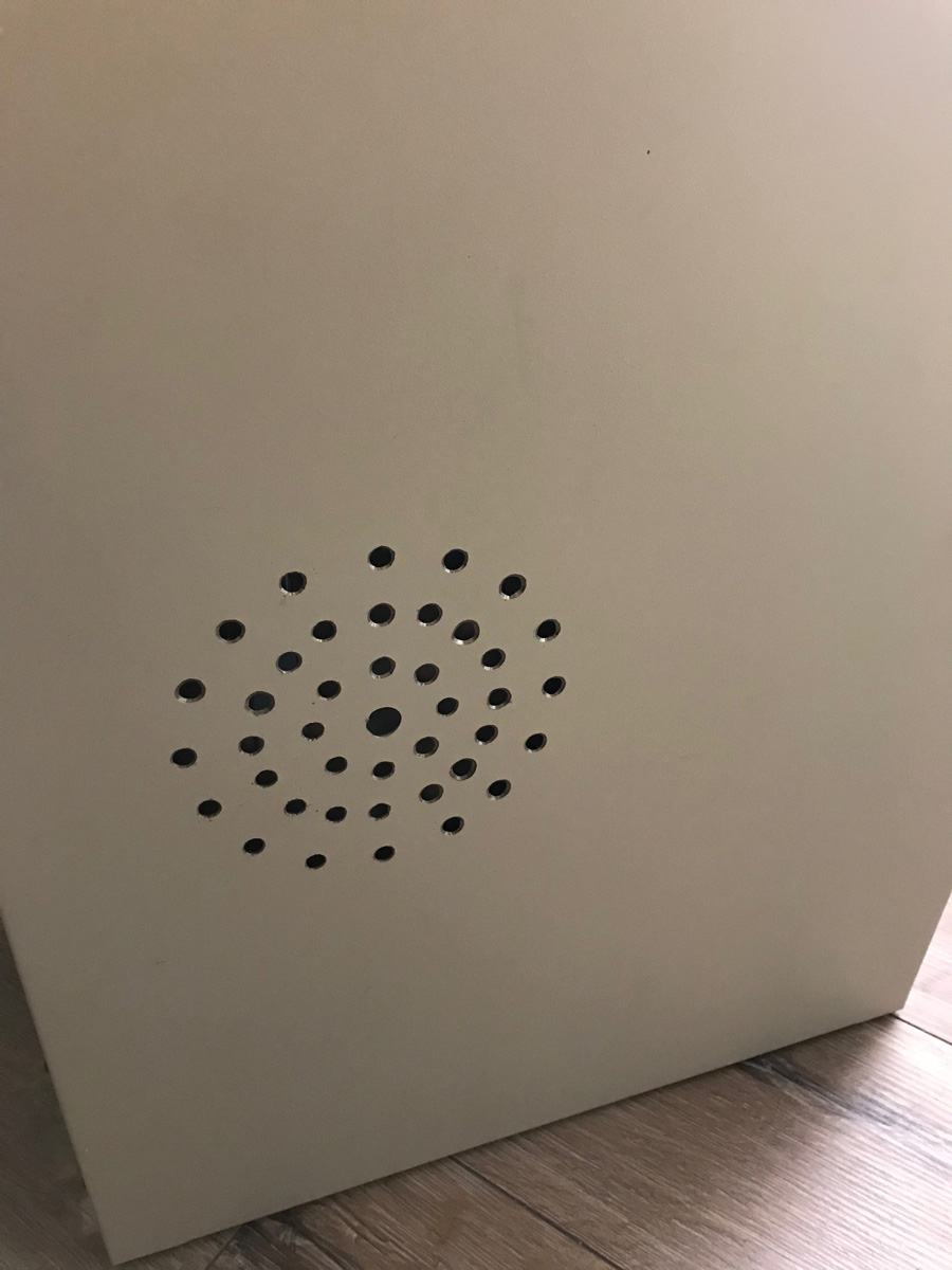

Gibt es hier jemanden, der mit behilflich sein könnte mit dem Ausschnitt und der Einpassung eines Window-Kits?
Ich habe da ein Gehäuse:
Wo der Vorbesitzer, zwecks "besserer Kühlung der Mainboard Rückseite" mal ganz stumpf Löcher reingedrillt hat – ohne Lüfter dahinter – einfach nur... weil es geht :fresse:
Na jedenfalls möchte ich die aktuelle Rückseite mit den Löchern auf die Vorderseite packen (Seitenteile sind auf beiden Seiten identisch) und der durchgedrillten Seite ein Windowkit verpassen, damit ich das Gehäuse überhaupt noch irgendwie einsetzen kann. Ich habe noch dieses hier liegen:
Gibt es hier jemanden, der mir das vernünftig machen könnte? Ich habe selbst kein adäquates Werkzeug zur Verfügung und auch keine brauchbare Werkbank. Ich könnte mir zwar eine Stichsäge kaufen und auf einen guten Ausgang hoffen, aber da ich nur die eine Seitenwand zur Verfügung habe, ist mir das Risiko zu groß, dass es entweder völlig daneben aussieht oder die Seitenwand hinterher verbogen ist, weil ich keine richtige Unterlage zum sägen habe oder mir alles verkratzt / vermackt.

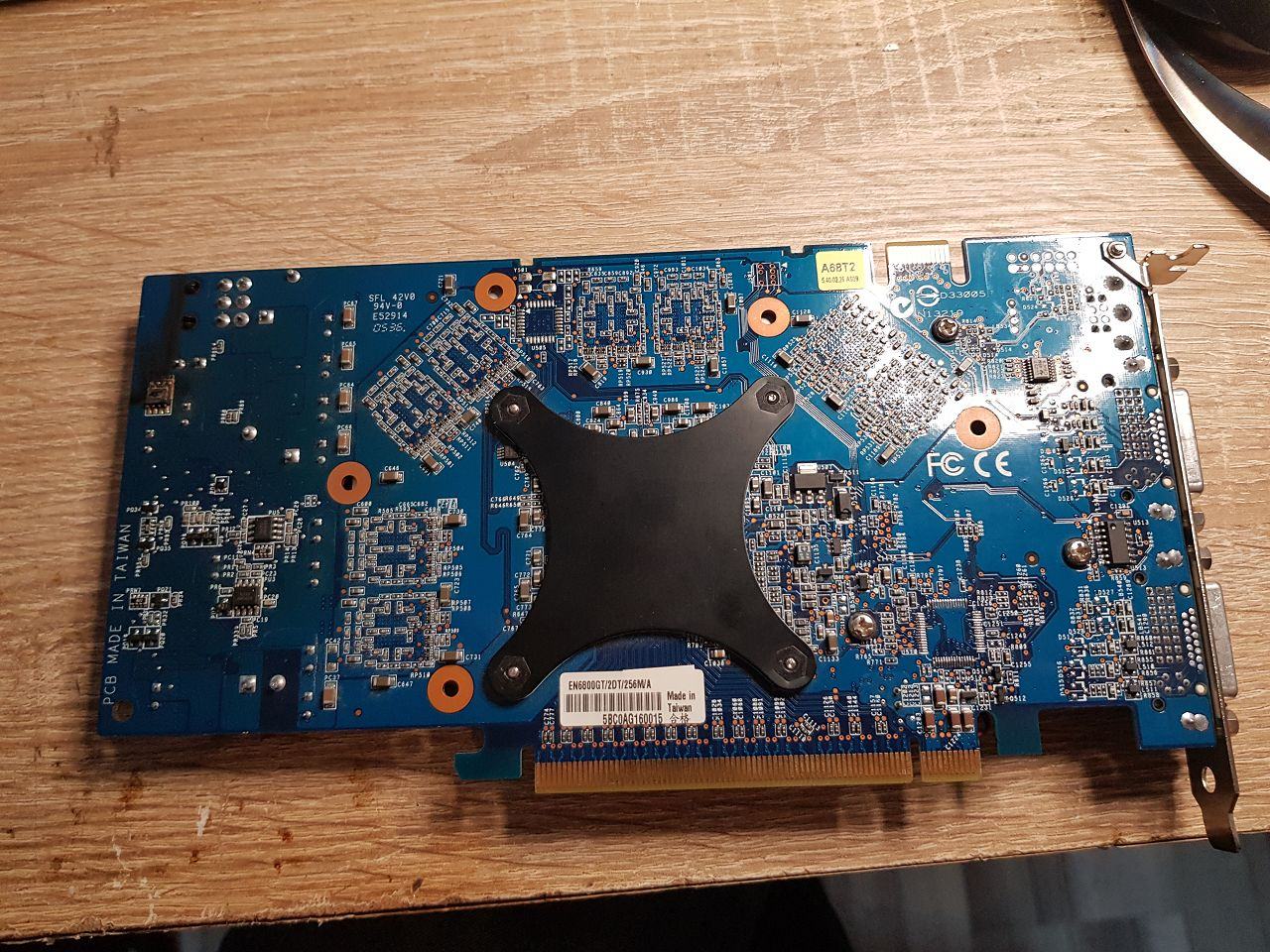

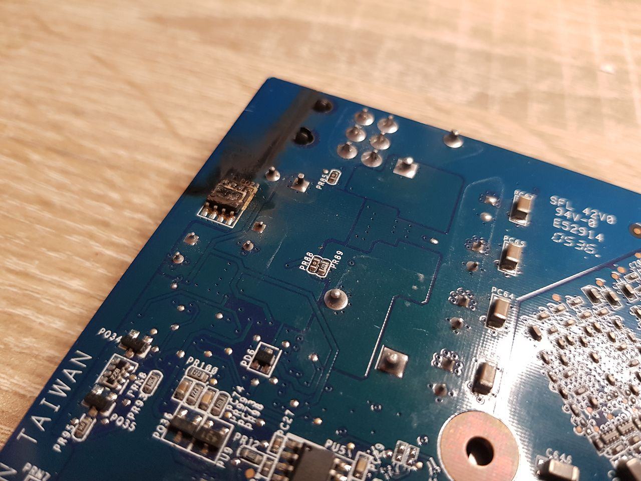

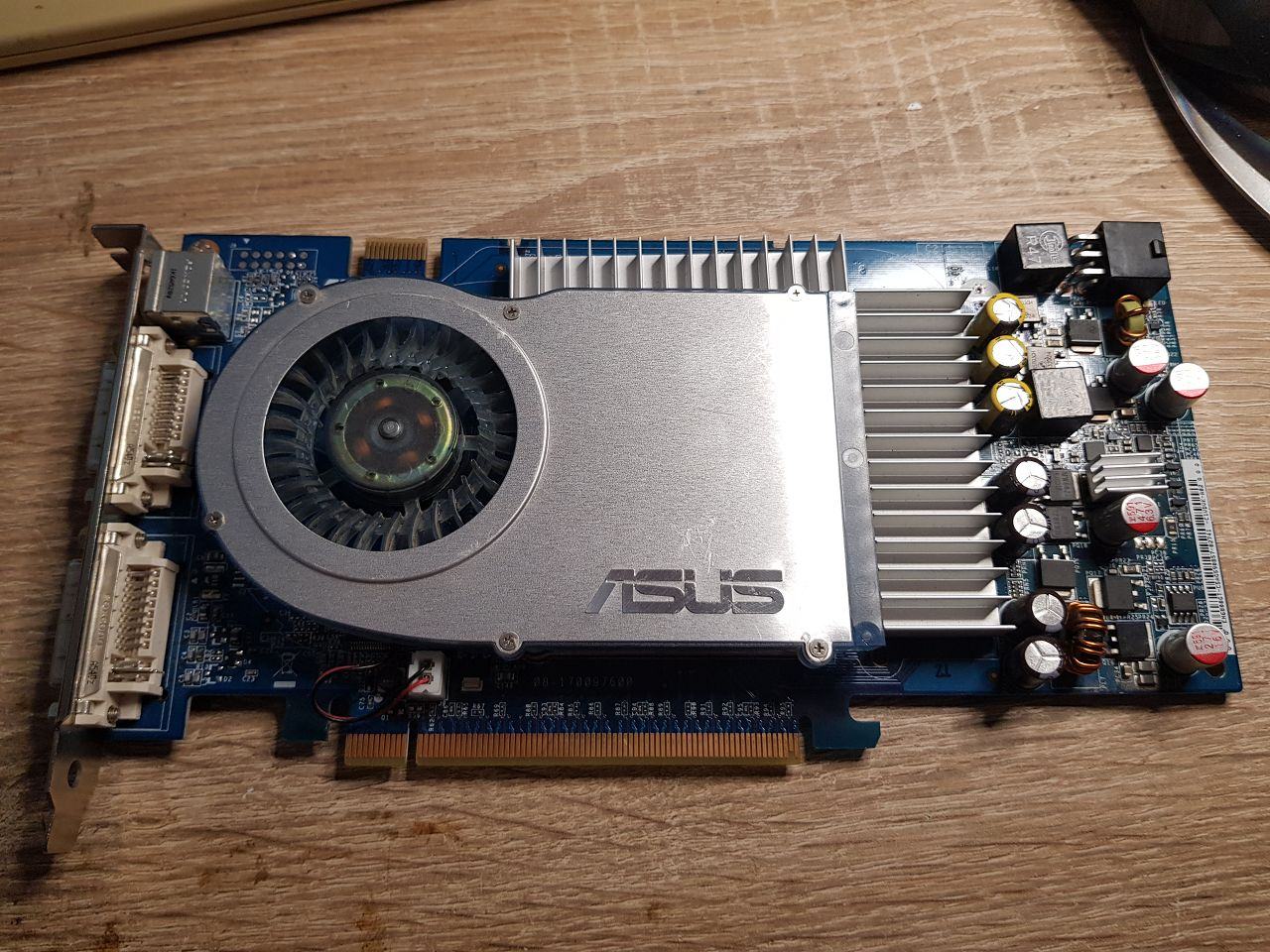

Ich hab heute meine Asus 6800GT von eBay bekommen und siehe da:
Kann mir vielleicht jemand sagen, was das für ein Chip ist (war)? :d
Zusätzlich war ein Mosfet von der Vorderseite Fritte, den habe ich schon ausgelötet und die Widerstände sehen jetzt wieder gut aus. GPU ist ein wenig niedrig aber ich hoffe, dass die keinen abbekommen hat. Den gehe ich jetzt tauschen. Aber bei diesem Chip bräuchte ich einmal eure Hilfe.
Soso, du hast mich also überboten :d
Hoffe du bekommst die wieder hin :)
Ah shit. Aber tut dir das jetzt noch besonders Leid, wo du siehst was mit der Karte los war? :d
Das da was verbrannt war hatte ich auf den Fotos schon gesehen ;)
Deswegen hab ich meinen Agenten beauftragt nur bis x€ zu gehen und nicht mehr, das passt schon (y)
Ich hoffe irgendeine der Karten läuft!
So genau hab ich natürlich mal wieder nicht geguckt. Ich kann ja nachher mal Inventur machen, was von dem Paket jetzt geht und was nicht. So schlecht sieht's gar nicht aus.
Auf der 6800GT habe ich den Mosfet jetzt bereits ersetzt, jetzt muss ich diesen Chip noch identizieren und hoffen, dass ich irgendwo eine Spenderkarte habe. Und, dass es der GPU gut geht.

Also kleines Update zu dem Paket von eBay, so sieht es aktuell aus:
- Asus 6800GT: Widerstand der GPU sieht, nachdem ich den mit meiner FX3400 gegengecheckt habe, gut aus. Muss nur noch den verkohlten Chip rausfinden und hoffen, dass mein ersetzter Mosfet von den Spezifikationen nah genug an dem Rest dran ist (wenig Erfahrung wie viel das ausmacht). Außerdem hat der schöne blaue Lüfter mal den übelsten Lagerschaden... :d

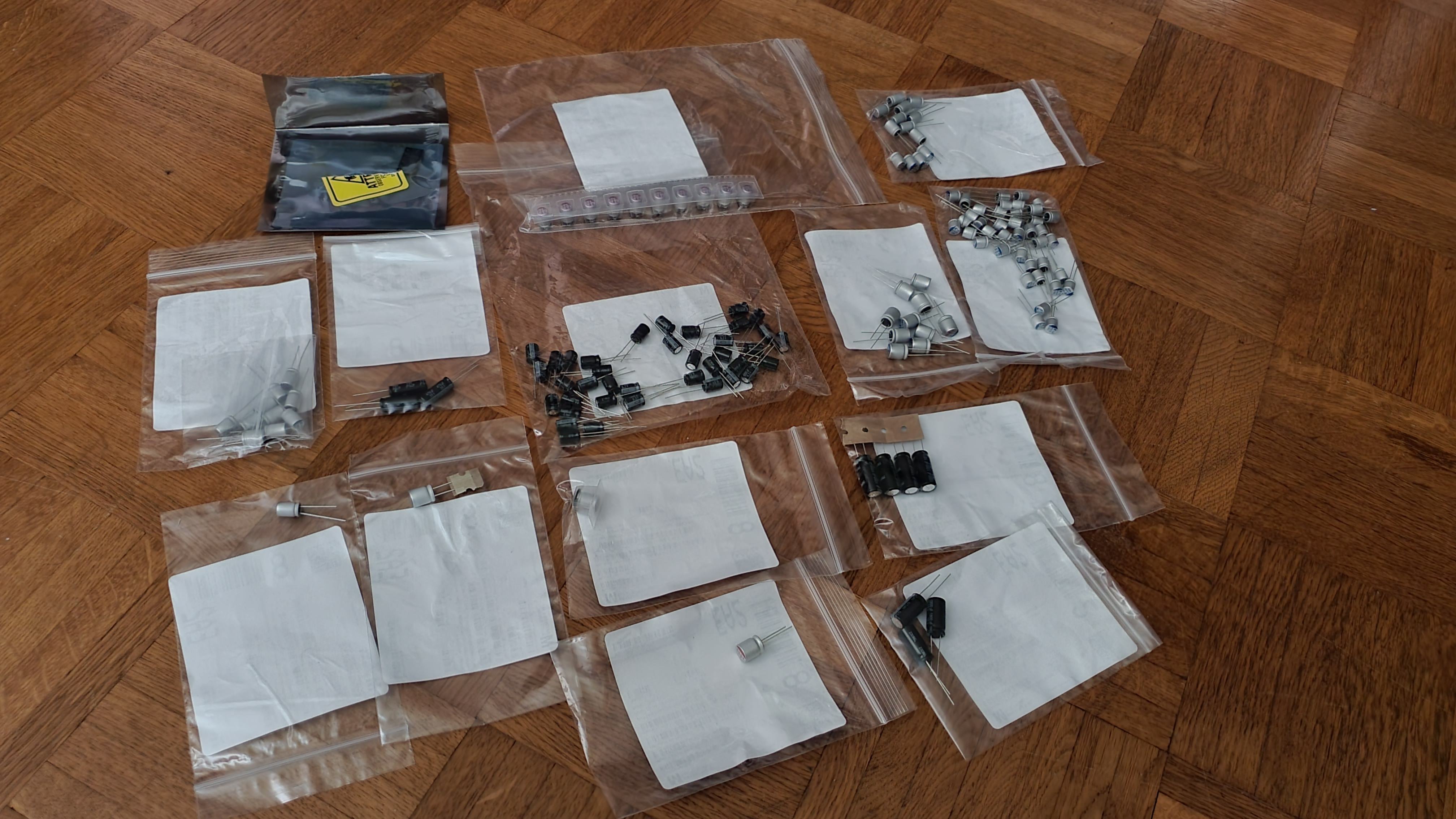

mal wieder 150Kondensatoren für diverse Boards und die 7950GT AGP bekommen, danke auch wie immer an @WMDK für die beste Beratung die es gibt (y) 8-)
sieht auf den Bildern immer so wenig aus :fresse2:

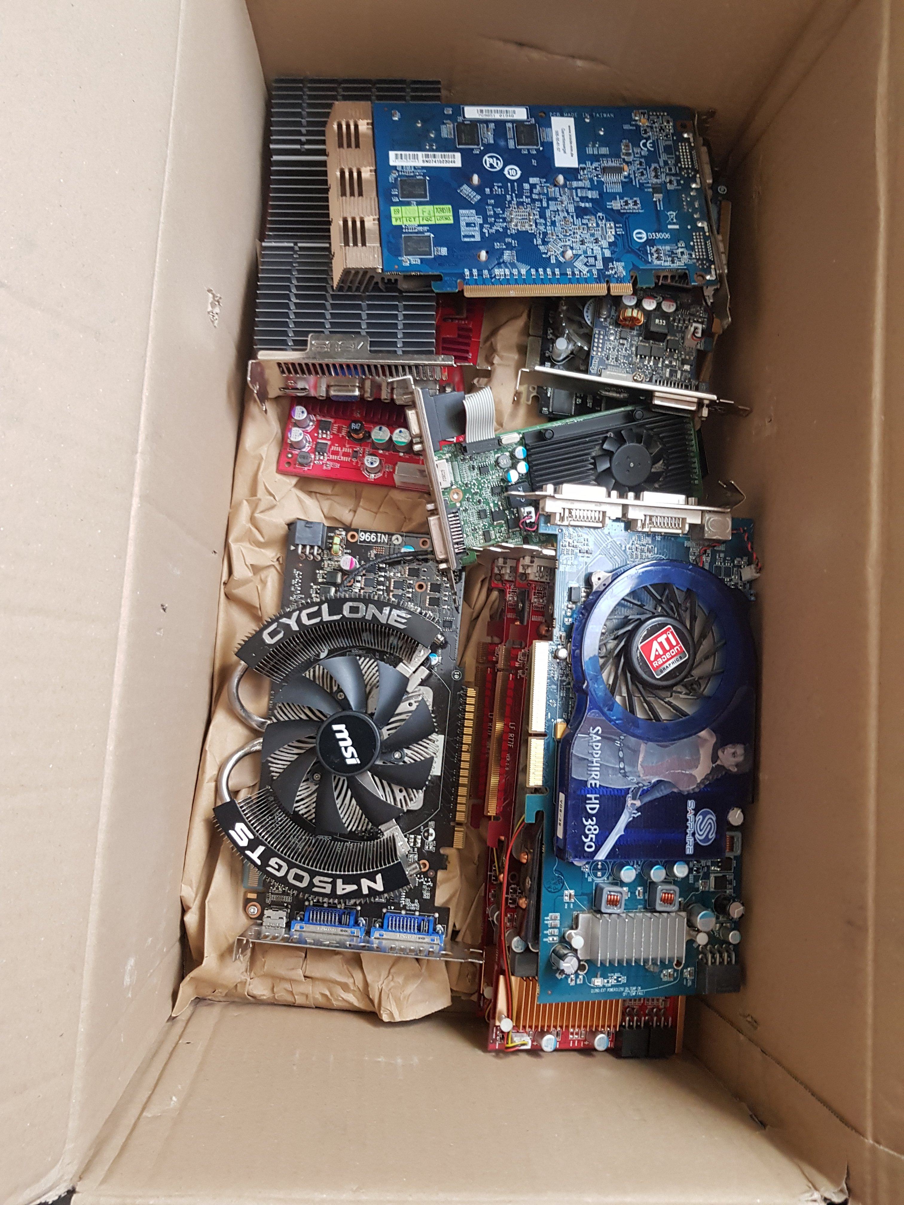

Brauche noch mal eure Hilfe zum Reparieren. Heute kam das nächste (und erstmal letzte) große Paket an. Ich hab dem Verkäufer extra gesagt, dass ich die Karten wieder in Betrieb nehmen will und er die vernünftig verpacken soll.... :mad: So lagen die da drin, und dann auch noch per Hermes.

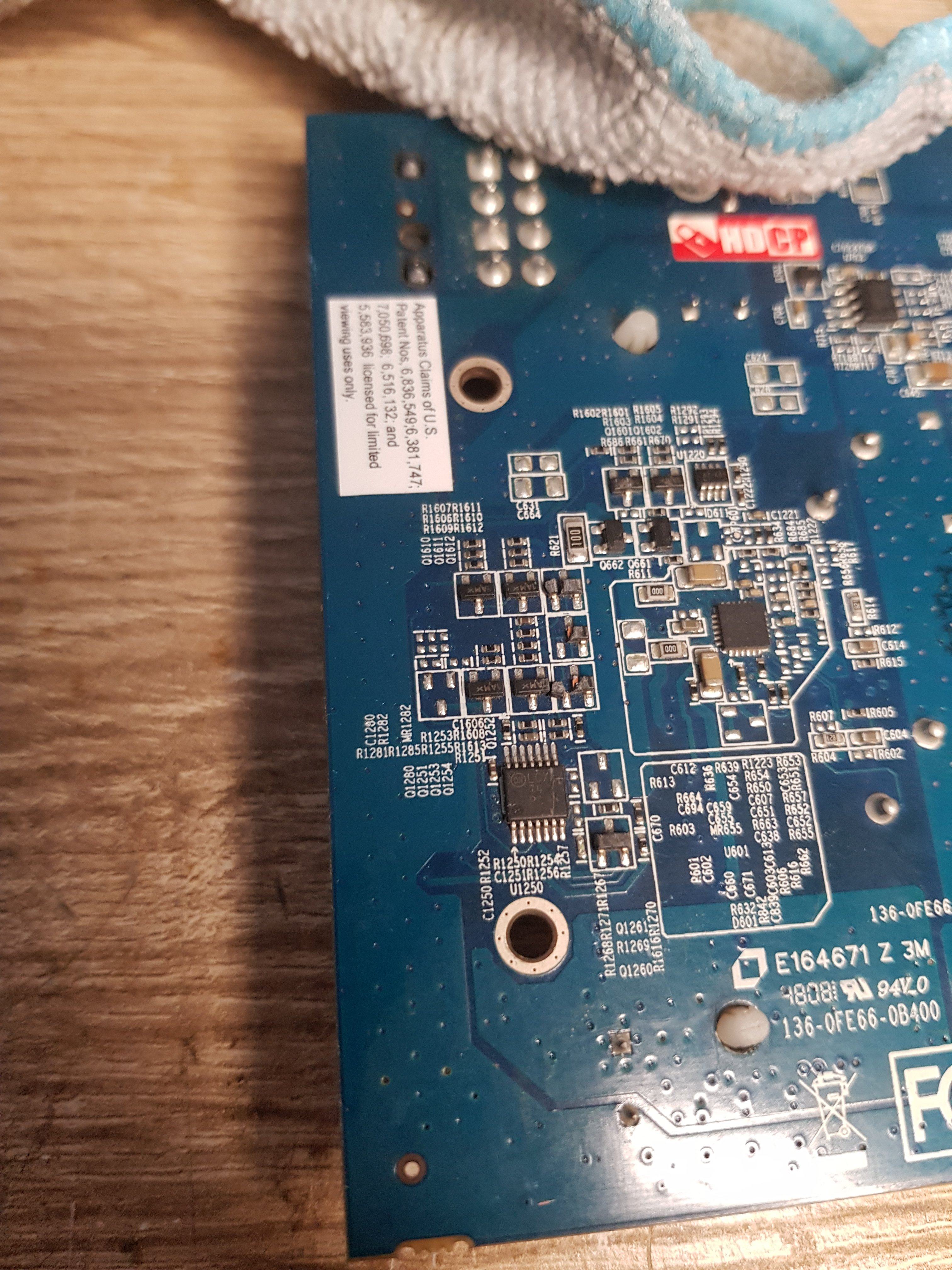

Auf der nächsten HD3850 AGP sind diese drei Transistoren (?) kaputt:
Ich hab welche von ner HD5770 eingelötet, auf denen auch "1AM.." irgendwas stand. Die Widerstände haben damit auch gepasst, verglichen mit der 3850 von gestern. Allerdings bekommt die GPU nur 0,5V und der Ram gar keine Spannung (Ram wahrscheinlich nicht aktiv weil vom GPU IC kein PWRGD kommt). Könnt ihr mir mal bitte erklären, worauf man beim Transistorentausch achten muss? Anhand der Aufschrift lassen sich selten Datenblätter suchen. Ich denke mal daran wirds liegen, sonst sieht die Karte erstmal gut aus.
Eigentlich müsste deswegen beim VK das Geld zurückverlangen für so viel Dummheit.
....extra gesagt, dass ich die Karten wieder in Betrieb nehmen will und er die vernünftig verpacken soll.... :mad:
"Hat er doch??" Da sind locker 3 Liter Luft drinne !:fresse:
..Sch..e.. !!
Echtmal, eine einzige Lage Zeitungspapier könnte schon soviel retten, aber nichtmal das... :(
Ich tret den Leuten dann meistens schon sehr böse auf die Füße und versuch da wenigstens irgendwas zurückzubekommen, und wenn es nur der symbolische Euro ist, nur damit die Leute nochmal n Finger krumm machen bei der Überweisung um zu merken "hey der war wohl nicht so glücklich wie ich das gemacht hab???" -> JA!!

Bisschen Zeitungspapier war drin, aber bei unter 5€ pro Karte (waren insgesamt 23 Stück) kann man auch irgendwie nicht erwarten, dass jede einzeln verpackt wird. Und die Resultate seht ihr ja. Ist ne Frage der Ehre, nicht der Finanzen, und das geht an manchen Leuten halt leider dementsprechend vorbei.
Bisher habe ich auch immer nur gleich aufgedruckt getauscht und es hatte gepasst. Es gibt auch gewisse SMD-Übrsichten, wo man sehen kann, was sich hinter der Bezeichnung verbirgt. Oft kann man auch dort nach Ersatztypen suchen.
1AM : https://www.mouser.de/ProductDetail...MIleeyq7fWgAMVvZSDBx17HQOZEAAYAiAAEgLWlPD_BwE
Hast du die Widerstände vom Transistor gemessen? Ich würde lieber im ausgebauten Zustand den Transistor mit der DIodenprüfung messen, dann hast du auch klare Werte, ob der PN-Übergang noch geht.

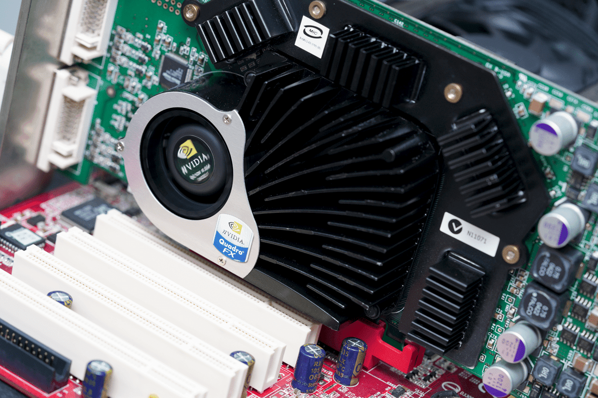

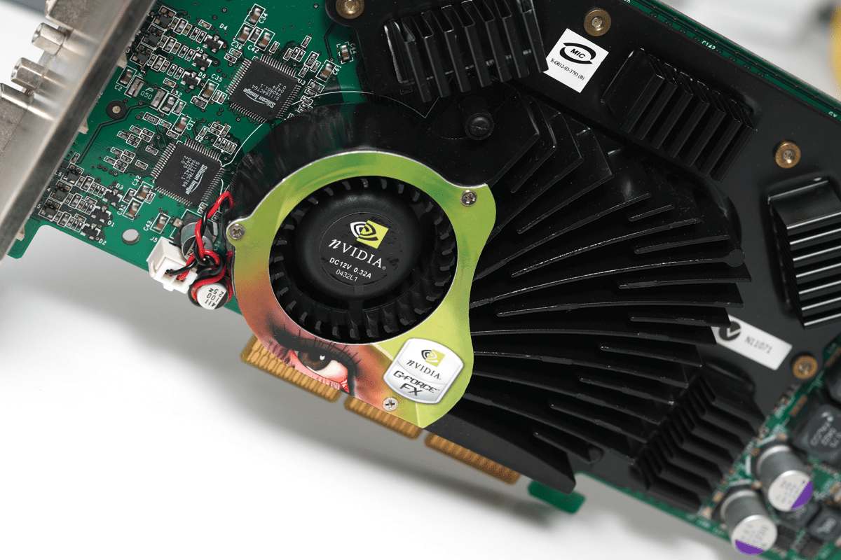

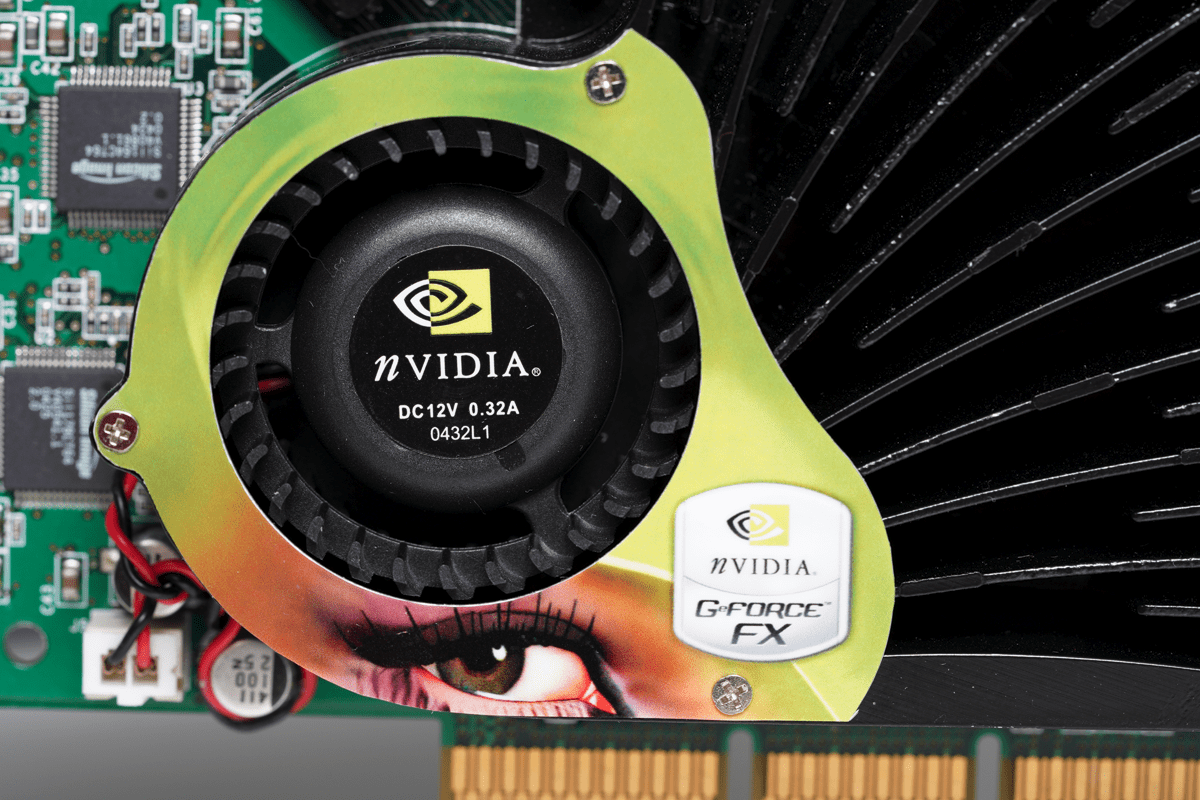

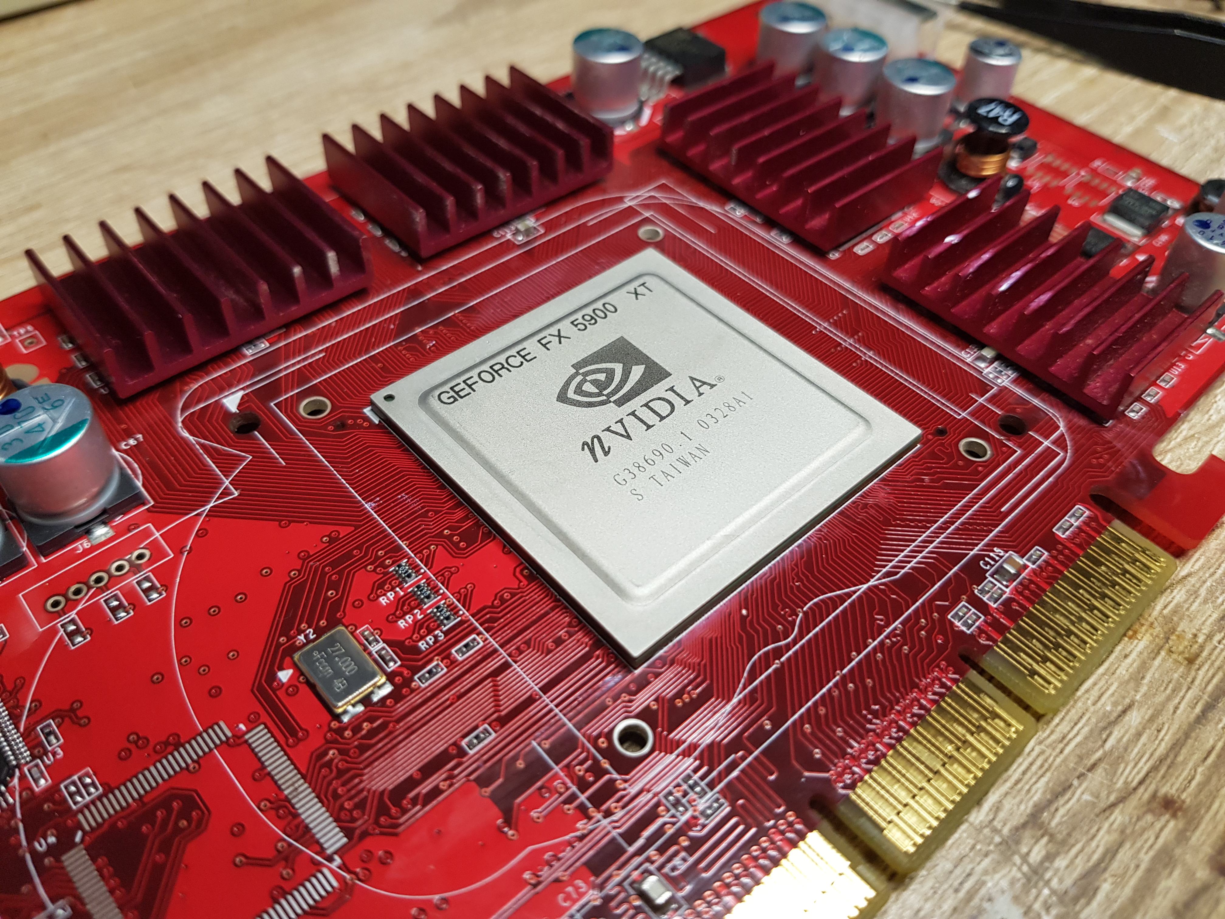

Vor einiger Zeit habe ich in einer Workstation eine Quadro FX 3000 gefunden - und da ich nun wirklich keine Lust auf die überteuerten Preise der GF-5x00 Serie habe, habe ich in guter alter Zonk-Manier die Quadro kurzerhand in eine Geforce umgewandelt. Zur Perfektion fehlte eigentlich nur noch die Optik (mit den 2 DVI und minimal anderem Platinenlayout muss ich leben), aber der geile Referenzkühler musste noch sein Äußeres ändern. Und da kommt er wieder ins Spiel, unser guter @WMDK. Der ist nämlich nicht nur Kondensator-Berater vom Feinsten, sondern hat auch ein Händchen für Grafik und Druck.
Vorher:
Und so darf ich euch die QuForce 5900 Ultra vorstellen:
Danke an @WMDK für die hervorragende Arbeit in Sachen Design und Druck - nachdem ich gestern die Folie aufgebracht habe, hat das Endergebnis meine (leider immer sehr hohen) Erwartungen noch einmal deutlich übertroffen. Hut ab! :wink:
