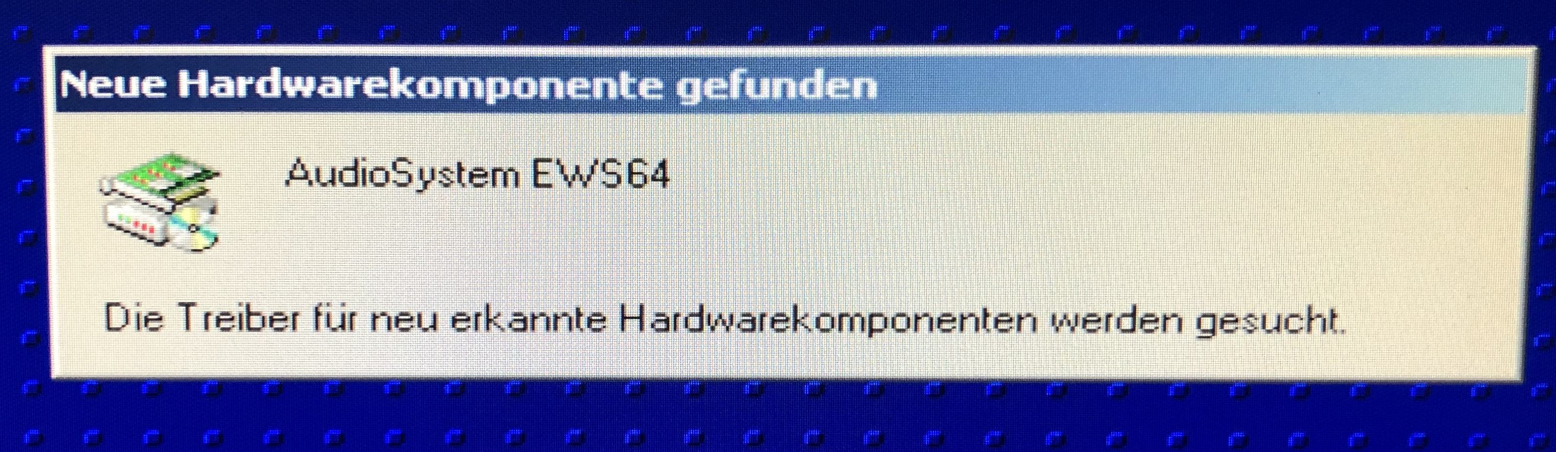

Erster Erfolg, sie wird inzwischen erkannt :banana:
nun folgt die Treiber Installation. Mal sehen, ob auch alles ordnungsgemäß funktioniert.
Falls ja, sollte ich dann doch noch die Essig-Methode anwenden oder lieber happy sein und die Kosmetik lassen?
Was ich bisher machte:
-verschiedene CPU's getestet
-verschiedene RAM-Riegel
-Bustakt auf den niedrigsten Wert gesenkt
-2 verschiedene BIOS-Versionen
Anderer PCI Slot?

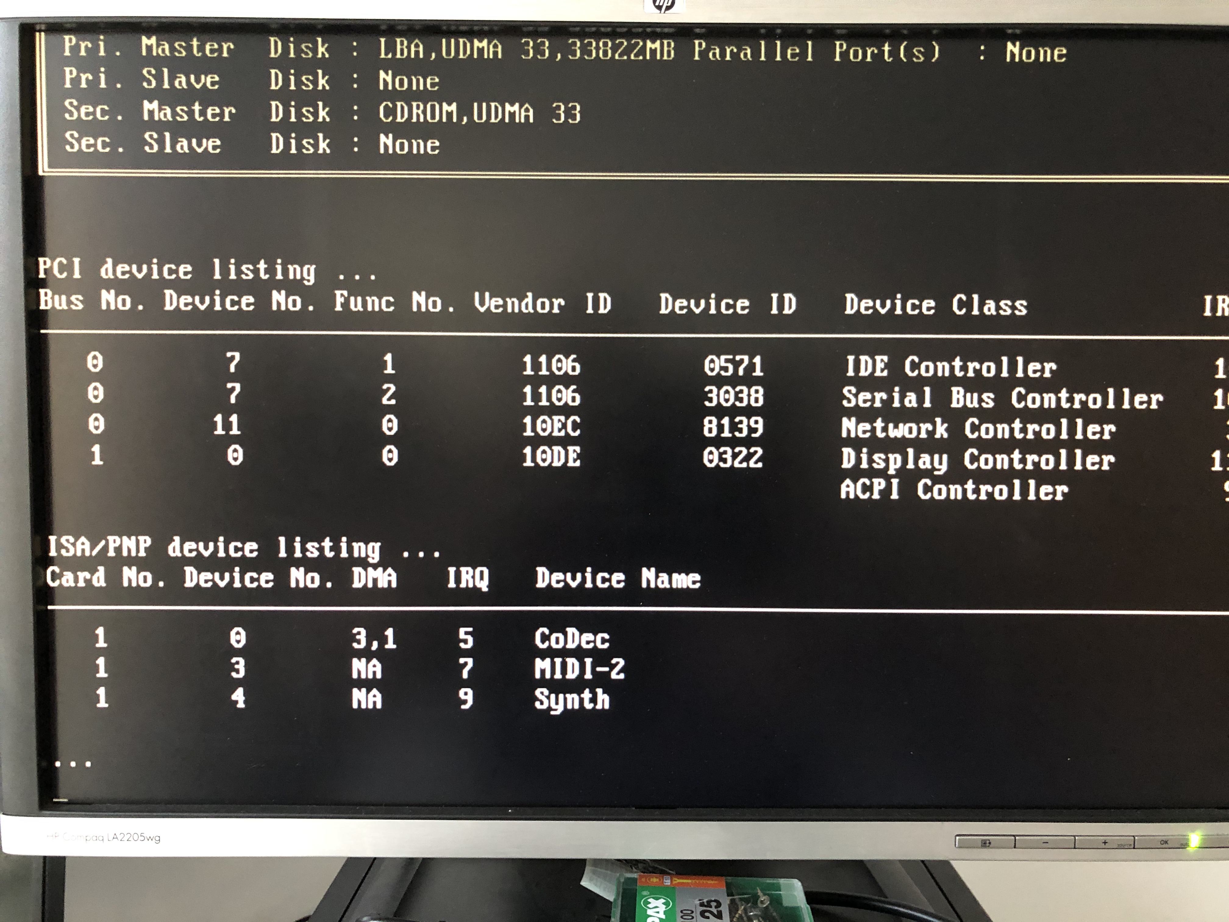

Zu meinem L2 Cache-Problem: Hat wer zufällig einen Winbond W25P243AF-4A rumfliegen oder ein schrottreifes Board mit dem Chip?

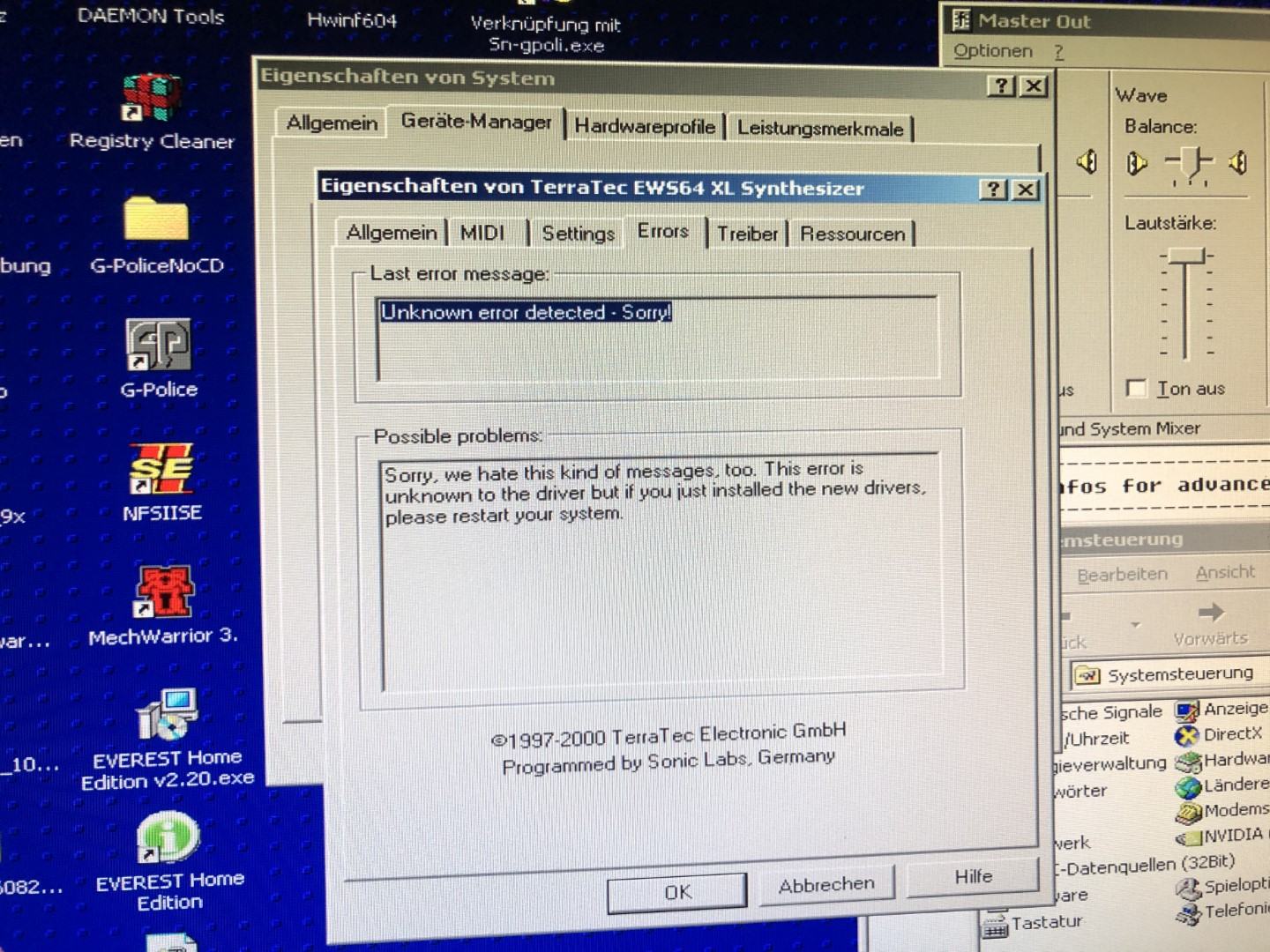

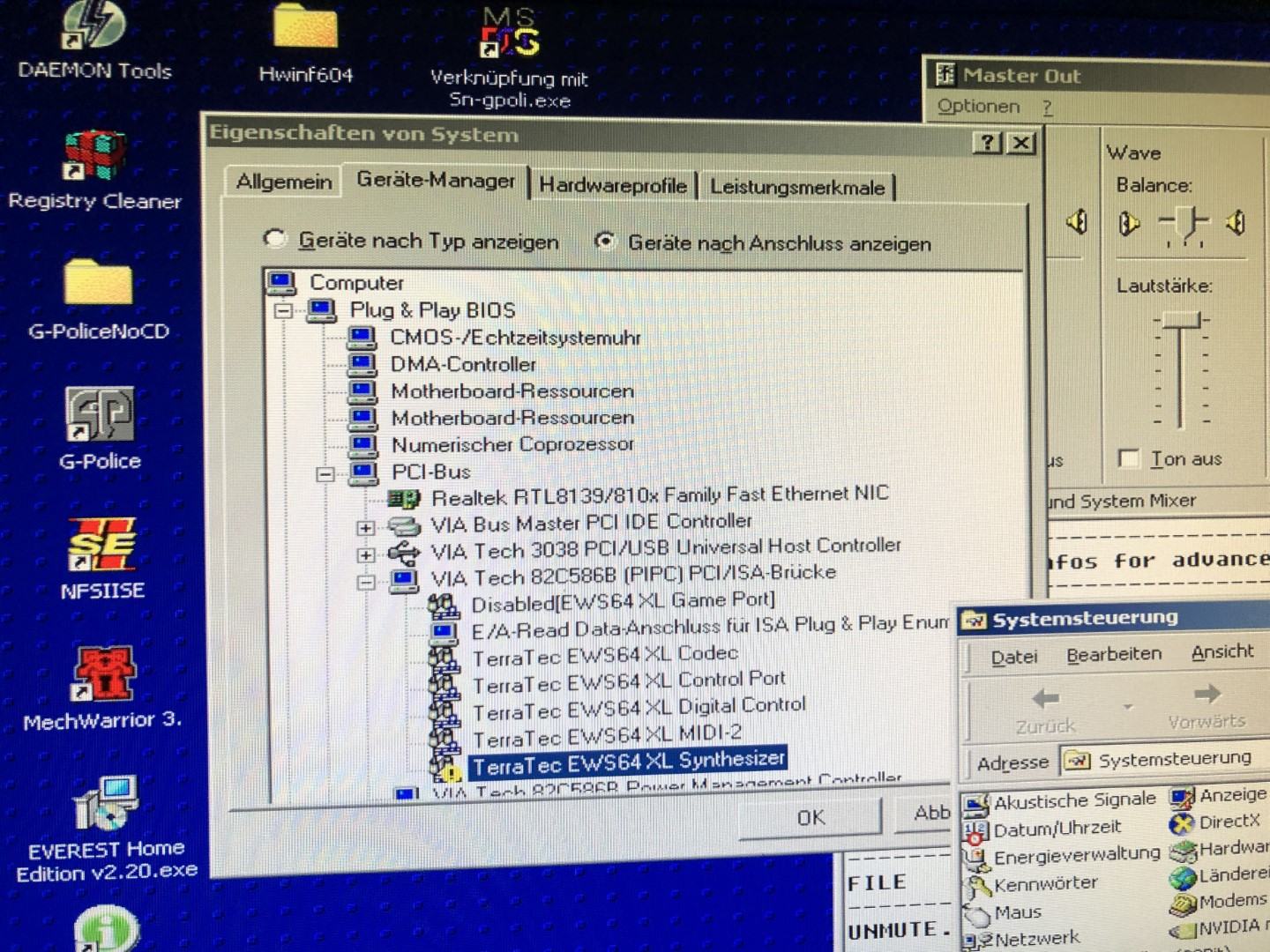

So, scheint zu funktionieren. Habe mal MW3 angezockt :d
Ist aber 'n Biest und der Synthi zickt noch, was aber hoffentlich ein bekanntes Resourcen-Problem ist.
Komme aber die nächste Woche nicht dazu, dem nachzugehen. Werde trotzdem dran bleiben...

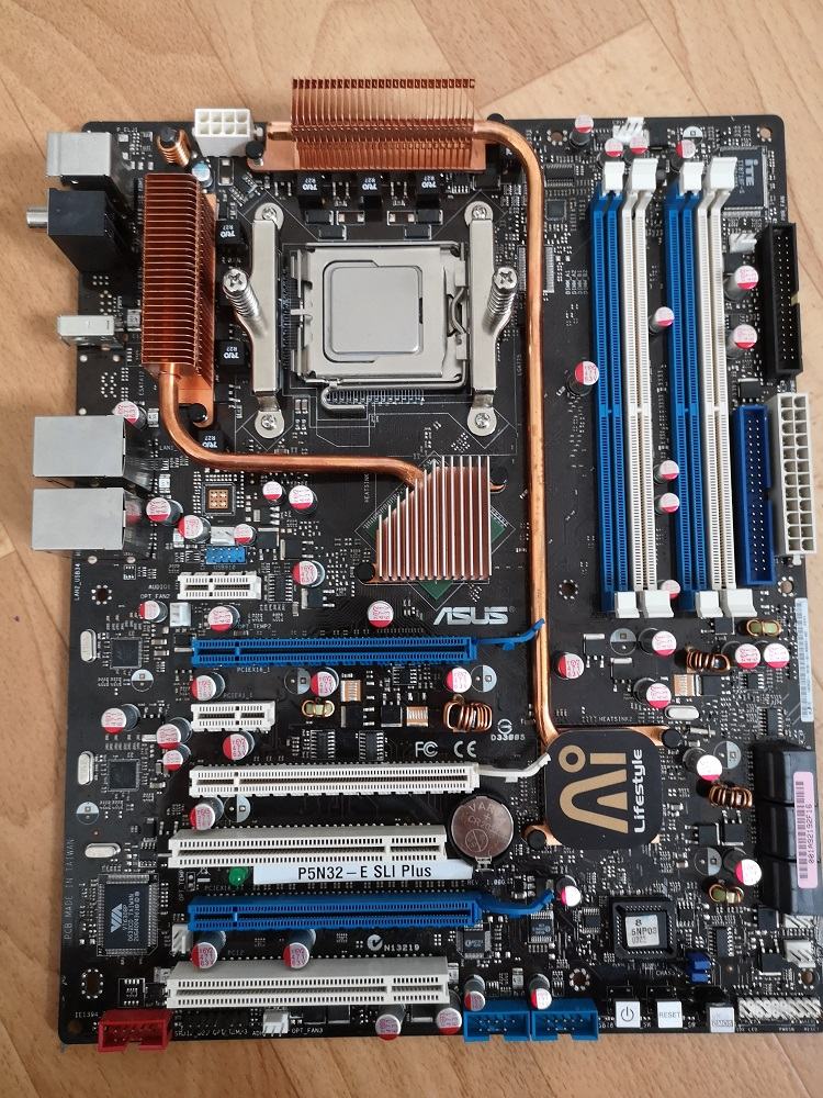

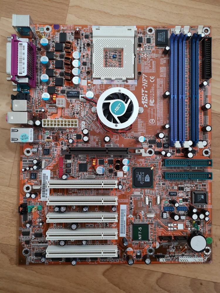

Hier mal 2 Mainboards die ich ein wenig gemoddet hab.
Das P5N32-E SLI Plus hatte keine Power, Reset und Clear Cmos buttons, hab da ein wenig mit hilfe eines alten Crosshair 1 nachgeholfen.
Das NF7 2.0 hat dank WMDK neue Solid Caps bekommen.
EIn AN7 und NF7 1.1 warten noch darauf.

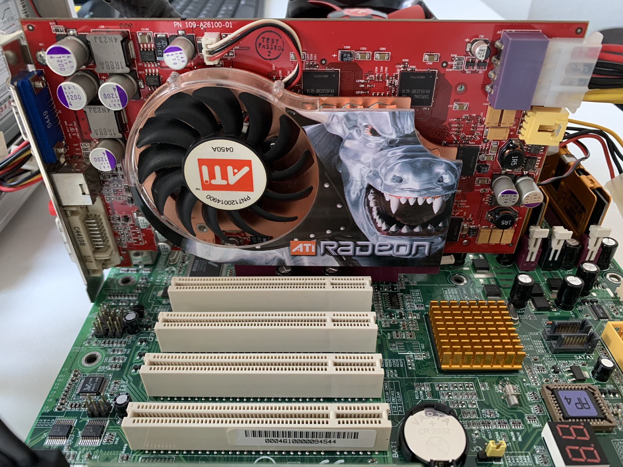

Ich habe hier einen Patienten... eine ATI Radeon X800 XT-PE AGP.
Nach mehreren Jahren im Schrank wollte ich die Karte mal auf meinem derzeitig aufgebauten Sockel-A System testen.
Also erstmal eingebaut und eingeschaltet. Die Lüfter vom Rechner haben kurz gezuckt, die Diag-LED zeigte kurz einen Code, dann war wieder Ruhe. Oha...
Bei der genaueren Überprüfung stellte ich einen defekt an einem Kondensator fest. Eine Seite / ein Bein war "abgerissen" und nicht mehr mit dem PCB verlötet. Im Bild der ganz rechts am Ende. Ich habe die Karte komplett zerlegt, gereinigt, frische WLP und den Kondensator wieder angelötet. Karte eingebaut, eingeschaltet und siehe da, der Rechner startet und zeigt ein Bild.
Doch es gibt Probleme:
Er bootet nur über DVI. Über VGA bleibt der Bootvorgang hängen. Starte ich ohne DVI- oder VGA-Kabel und schließe das VGA-Kabel erst an, nachdem die Diag-LED „FF“ zeigt, sehe ich auch über VGA ein Bild, jedoch friert der PC sofort ein.
Beim Betrieb über DVI zeigt er Postscreen, BIOS und Memtest an. Doch beim Start von Windows XP zeigt er nur den Ladebildschirm (sehr dunkel) und friert dann ein. Dabei friert der ganze Rechner ein, also Festplattenaktivität = Null. Beim start im Abgesicherten Modus sieht man noch, wie er die Dateien lädt, der Cursor blinkt, danach friert er ein.
Beim booten wechselt er zwischen Postscreen und Promise-Controller mehrfach die Auflösung bzw. Ansteuerung vom Bildschirm. Hier kommt es sporadisch zu Fehlern, so das der Bildschirm kurz "DVI Signal Error" anzeigt. Lasse ich alle Bildschirmkabel ab und starte, fährt der PC normal hoch und lässt sich über den Power-Schalter wieder normal herunterfahren.
Ich habe es zusätzlich mit einer X800 Pro getestet, hier startet der Rechner fehlerfrei. Es liegt also nicht an Bildschirm oder Kabel.
Was kann das sein? Ich habe das PCB bereits vollständig auf eventuelle Kurzschlüsse überprüft, nichts gefunden...
  • Danke
Reaktionen: Tzk
So ein Problem habe ich mit meiner Palit X850 XT AGP auch. Habe mich noch nicht weiter drum gekümmert, aber die macht ähnliche Mucken auf Sockel A. Du stehst damit also nicht alleine da ;)
Karte mal in nem anderen System gegengetestet? Nicht, dass es irgendwelche Inkompatiblitäten und/oder BIOS Einstellungen sind, die dir hier die Suppe versalzen.
Bei der x800xt mit Bildfehlern ist es ausgeschlossen das jemand vorher ein mac gemoddetes BIOS geflasht hat? MFG
Konnte ich noch nicht in Erfahrung bringen. Muss erst das Bios der Karte in DOS extrahieren. Das muss ich mir erst einrichten. Ich habe vorhin nochmal versucht, Windows mit einer PCI-Grafikkarte zu booten, während die X800 steckt, was auch funktionierte. Im Windows erkannte er dann das neue Gerät, installierte die Treiber für "Radeon X800 Series" (ganz normaler Catalyst 10.2), dann wurde das Bild schwarz und gleichzeitig hörten die beiden VelociRaptor auf zu schnurren... der Rechner war wieder fest. :unsure:
Ich teste nochmal in einem anderen Rechner... hab allerdings zur Zeit nix da für AGP außer Sockel-A.

Wenn nix beschädigt ist, also mechanisch, dann ist entweder ein falsches/inkompatibeles bios schuld, oder die gpu wurde gegrillt.
Der albtraum Part 2 :d
Das die GPU einen weg hat glaube ich eigentlich nicht. Vielleicht sollte ich sie mal in den Ofen schieben... :unsure:
