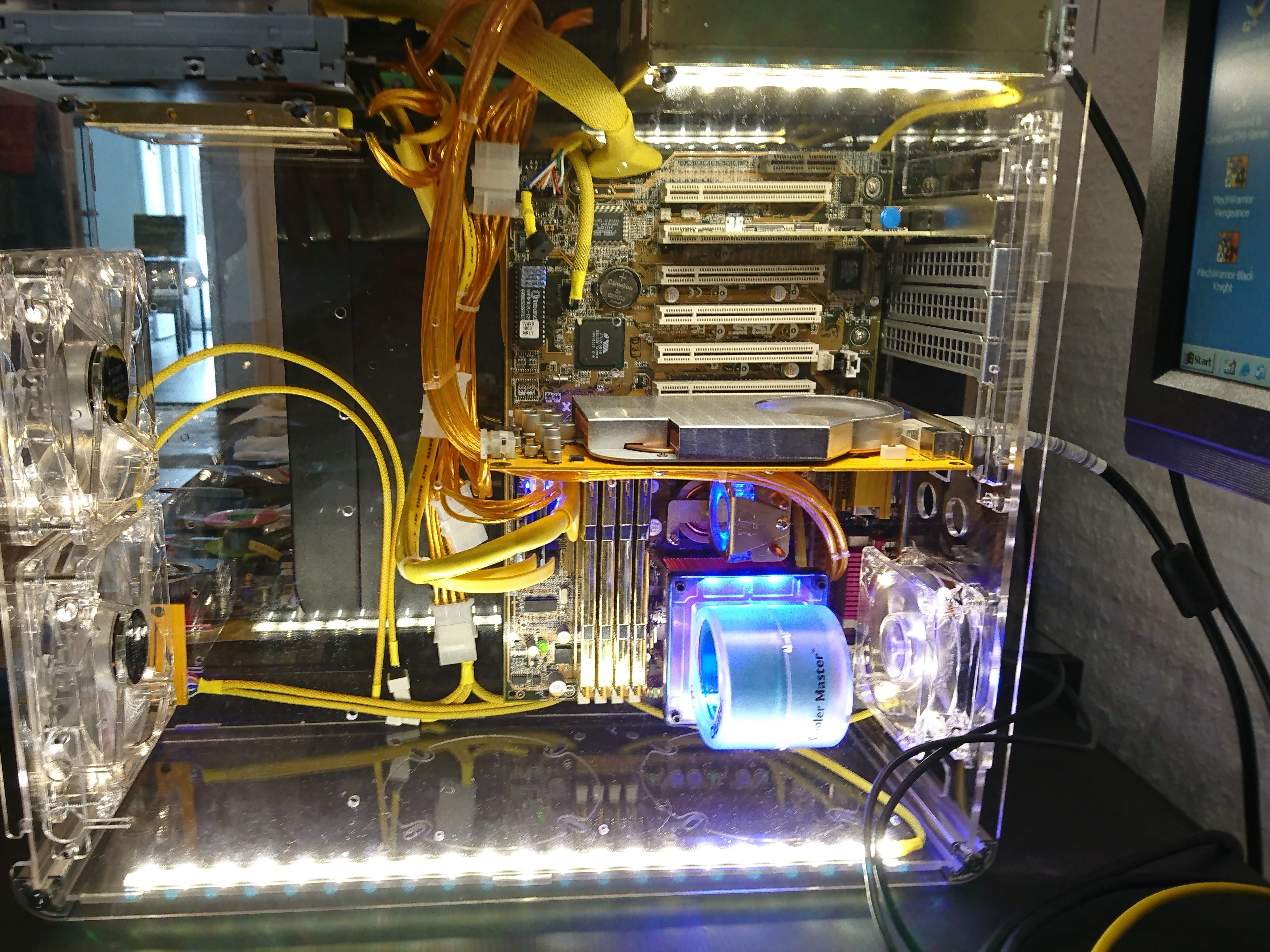

Das ist eine meiner Retrokisten. P3-s 1400 mit tuv-4x full Polymere recap, 2gb , win98/2000. Aero7+ CPU kühler, TT Spirit nb-kühler, und protoypen GeForce 6800 128mb (16ps/6vs) in gelb. Deswegen frag ich obs bei dir um Optik geht:)

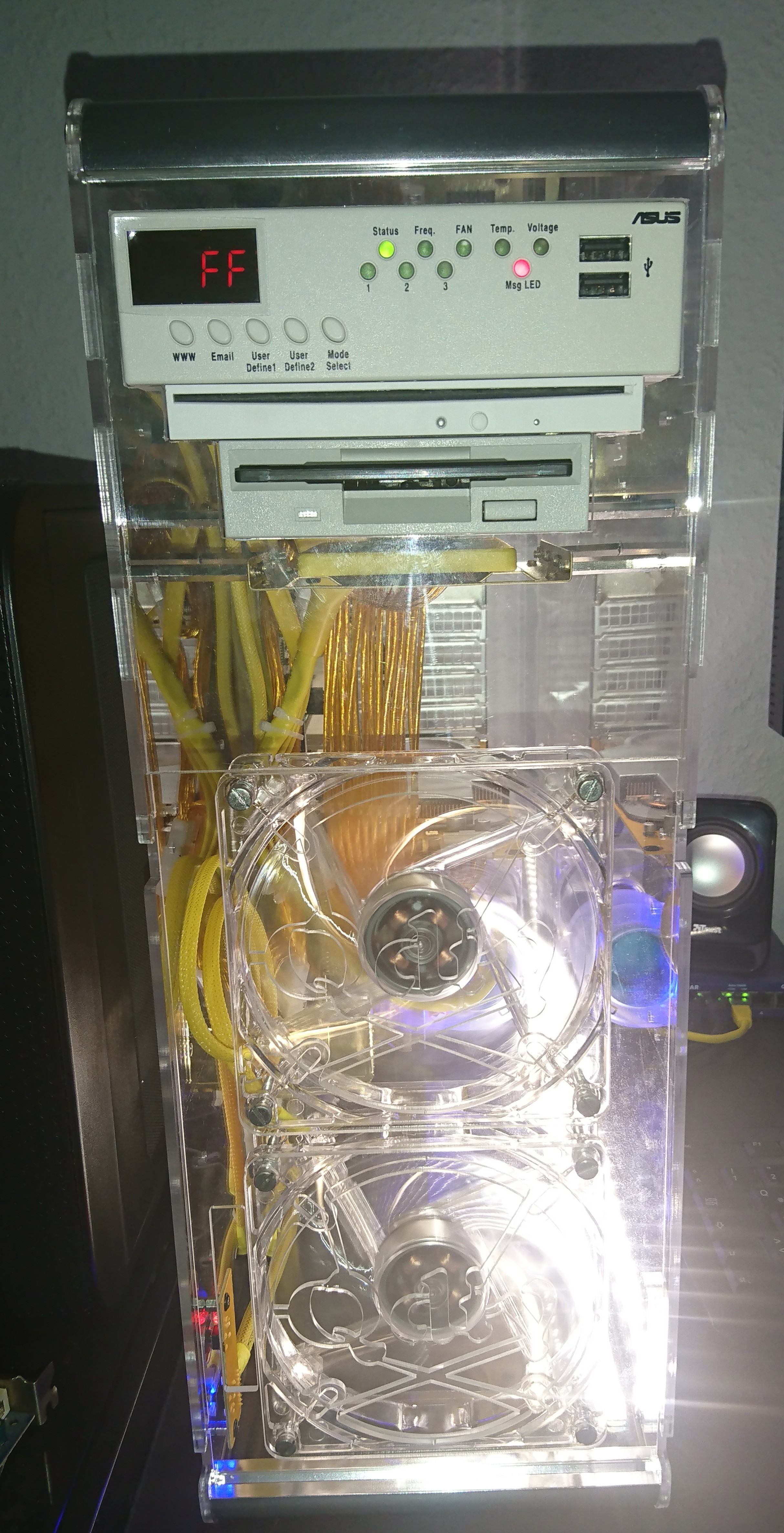

Was für ein Gehäuse ist das, sieht so durchsichtig aus ?.
Das ist das pc-006 atx Gehäuse. Nicht das m oder sm. Das normale. Umgebaut auf BTX Standart mit vielen kleinen Änderungen. Komplett Transparent. Mit 120gb ssd auf 80 GB formatiert. Slot-in dvd-brenner in weiß,floppy und Asus ipanel in weiß. Ist fast fertig und schon ziemlich ne Runde Sache:) MFG
Hier die Frontansicht

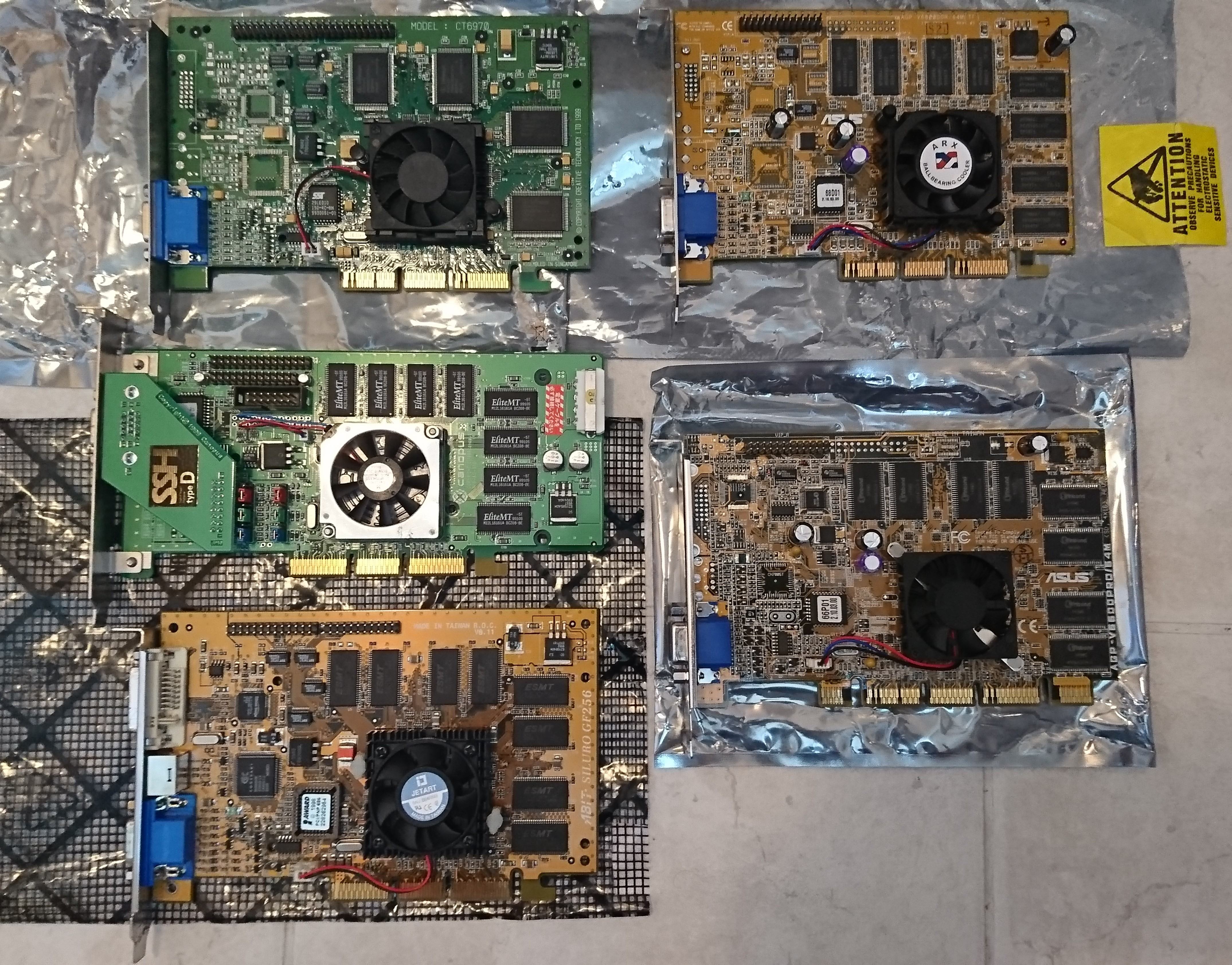

Alles gf256
Die Canopus GF256 ist der absolute Traum. 😍 Ich habe von Canopus "leider" nur die GF3 Ti 500 und GF4 MX460.
