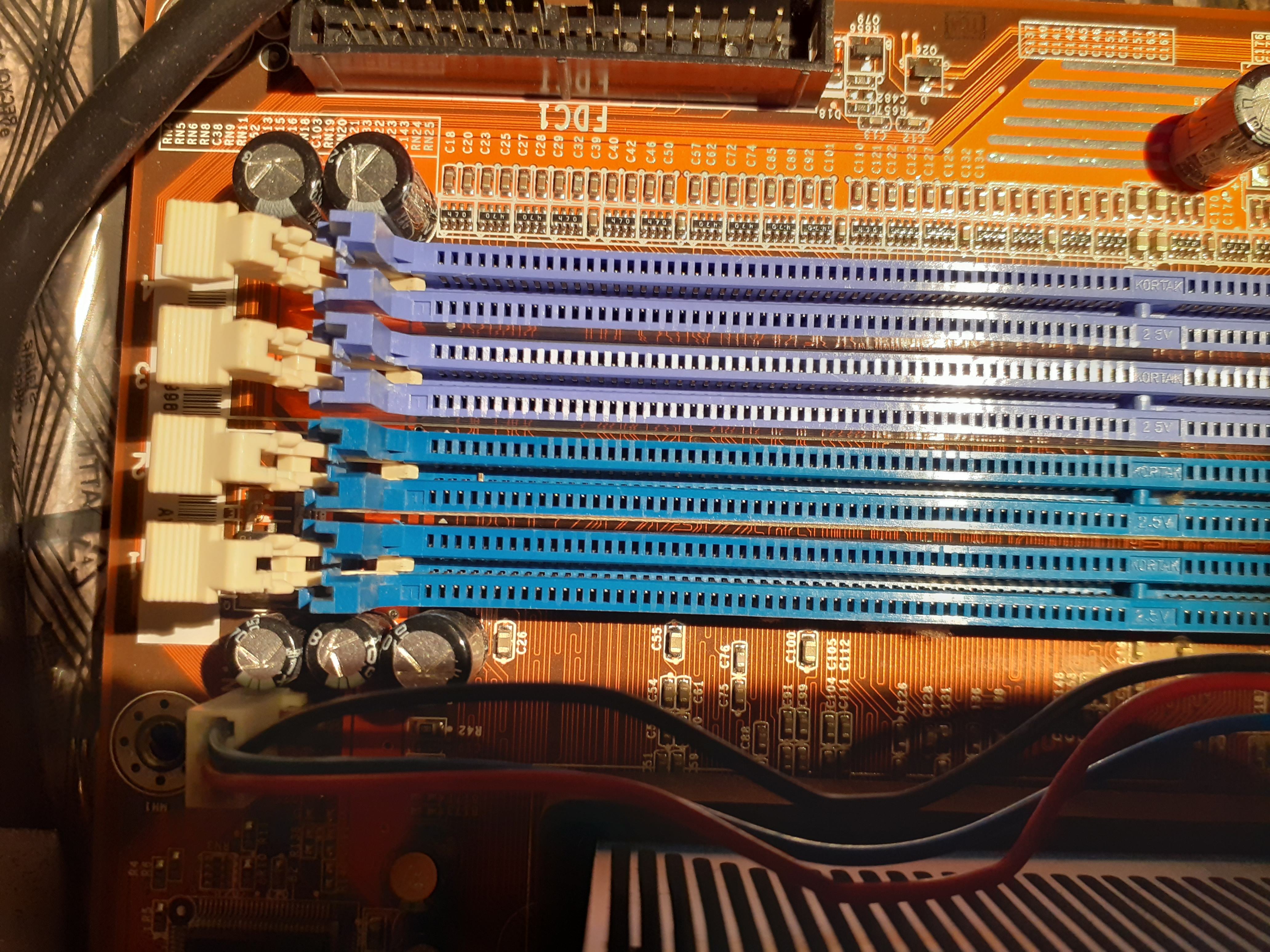

Moin,

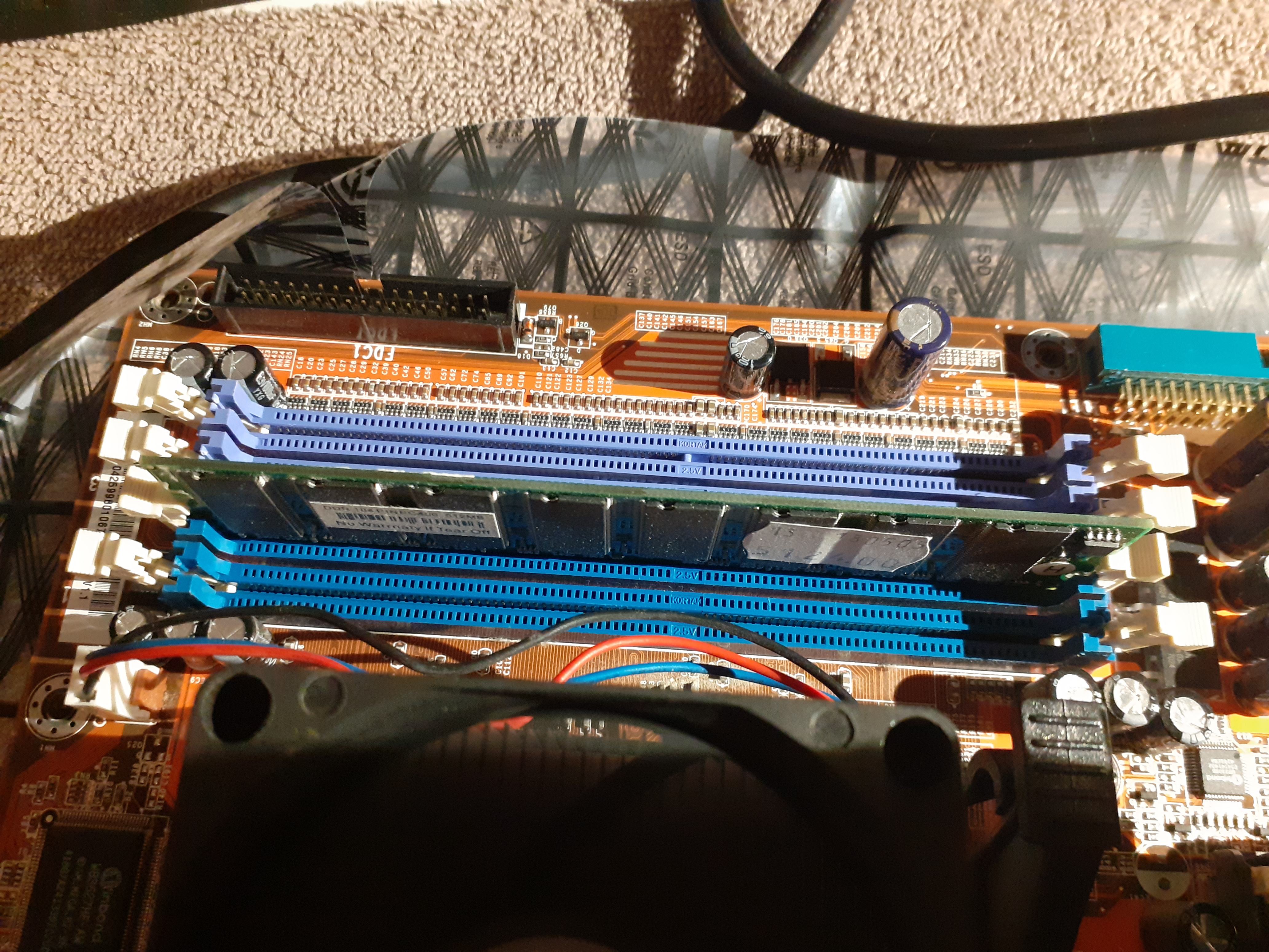

hab da ein Problem... wahrscheinlich für feinfühlige ruhige Hände kein Problem... nur ich weiss nicht, ob meine Finger das hinbekommen, zumal ich atm nicht weiss, welche Hilfsmittel ich dafür nutzen könnte..
ich denke ihr seht relativ direkt, was das Problem ist!? :fresse:

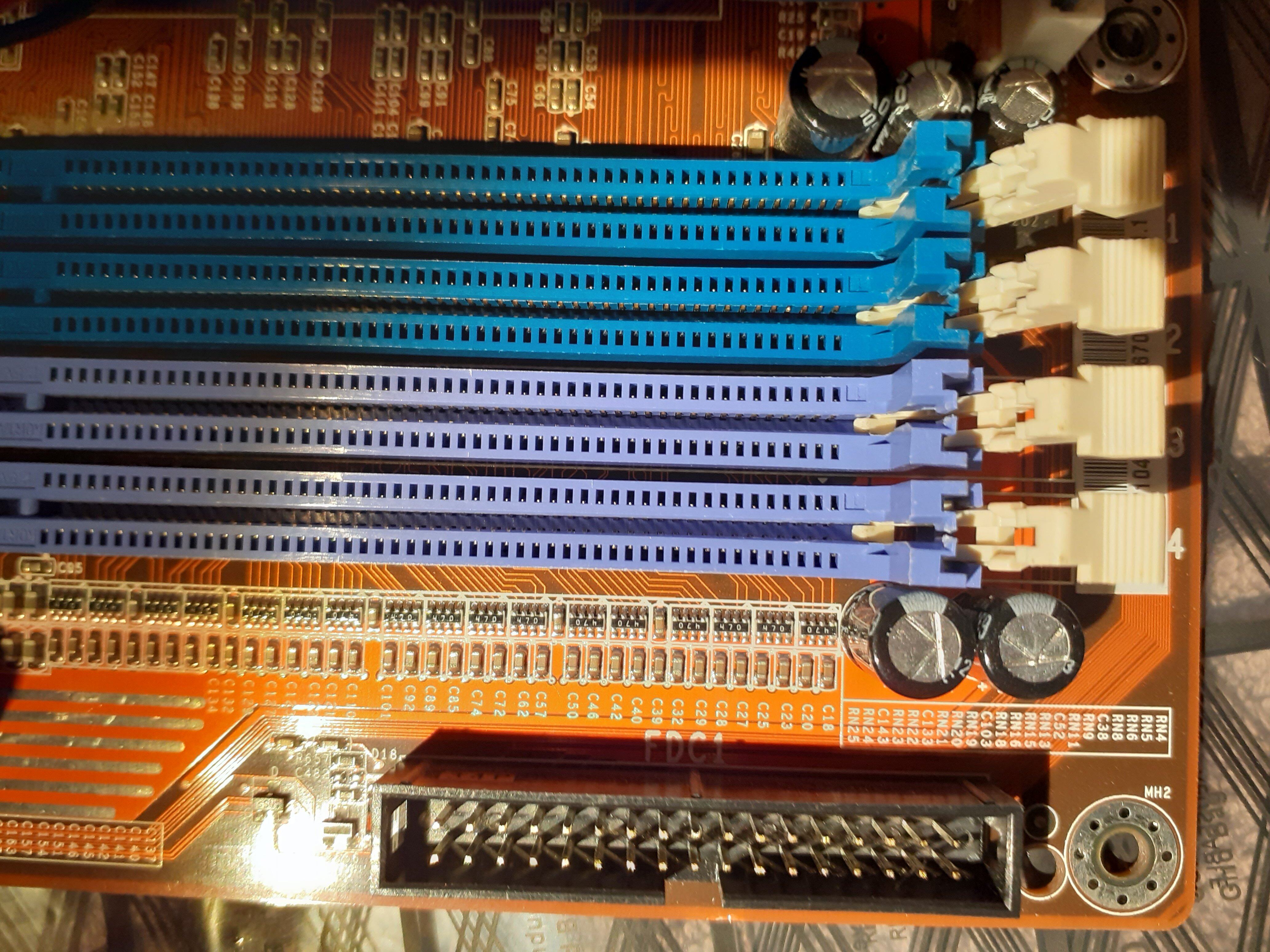

1x in der Mitte Dreck und da mich @bschicht86 letztens eingenordet hat, was RAM Sockel angeht , erkenne ich auch den Pin Defekt. Wie das zu reparieren ist? kA, dafür müsste man wissen, wie die Dimmsockel aufgebaut sind und mal einen zerlegen. da bin ich raus.
Sicher das es Dreck ist? Sieht eher nach einen umgebogenen Pin aus... Würde ich versuchen zu richten und ab gehts. Alternativ halt keine Vollbestückung mehr nutzen, sondern nur 2 Riegel. Solange da kein Kurzer im Sockel ist, klappt das.
beides?, Pin in blauen 2. Sockel links aussen und Dreck im gleichen Sockel ziemlich mittig wo der Steg ist ...

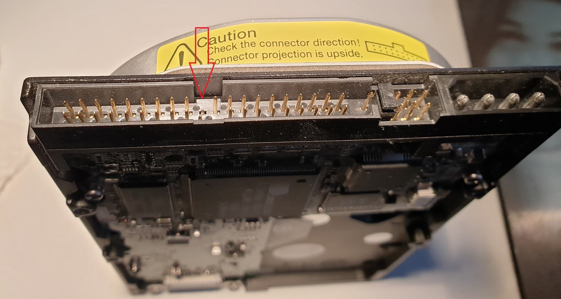

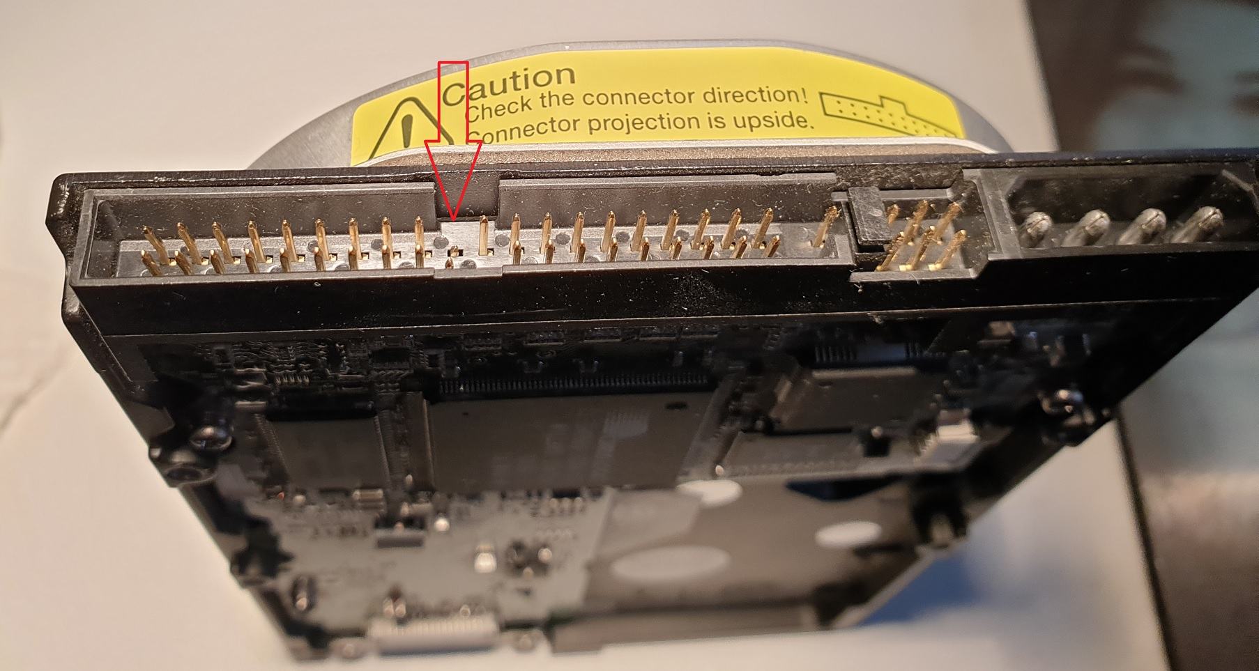

Hätte hierzu jemand eine Idee? Ich bin eigentlich nur neugierig ob/was auf der HDD noch drauf ist.
Sie läuft an wenn sie Strom bekommt. Mit einer Pinzette habe ich nicht genug Grip / Kraft um den Pin zu richten. :(
Superfeine Flachzange bestellen? Meint ihr das geht damit?
Edit: kann man den Pin überhaupt einfach da rausziehen?

Vielleicht kannst du an das Ende noch einen Draht anlöten und hochziehen? Danach den Pin wieder sauber machen.
ist etwas knapp um den Pin noch zu greifen und zu ziehen oder?
wie sieht das auf der Platinenseite aus?
Jaaaa, da ist Dreck, habe noch gepinselt und das dann wohl dahin verschoben, wollte es noch rausnehmen... :fresse: Hab aber grad erst die Foto´s gemacht.. ;)
Noch dran, aber verbogen.. deswegen die Idee den Pin einfach rauszuziehen.. und hoffen der reißt nicht ab.
edit: greifen kann ich ihn mit einer meiner Pingzetten. Bekomme den damit aber nicht gezogen und rutsche immer ab.. Deswegen die Idee mit einer kleinen Zange oder so. Müsste ich aber bestellen. ich habe nichts das klein genug ist.

Ich räume dir eine schlechte Chance ein, dass das wieder heile wird. Wenn du eh nur 2 Riegel nutzt, würd ich das so lassen. Für eine Reparatur müsste aber der Sockel raus und dann könnte man einen Ersatzpin reinsetzen.
Ich hatte das zwar schonmal erfolgreich bei mehreren SDRAM-Slots gemacht, aber bei @Strikeeagle1977 's Asrock hab ich geflucht, weil das Board zuviel Wärme gezogen hat. Hat am Ende dann doch noch irgendwie geklappt, aber ein ganzer Tag war futsch.
Montiere mal die Platine ab und mach mal ein Bild, wo die Pins auf der Platine verlötet sind. Wenn du Glück hast, ist nur die Lötstelle gerissen, sprich Pin von hinten wieder durchdrücken und den Pin anlöten. Wenn die Leiterbahn gerissen ist, wirds etwas komplizierter, aber reparabel.
Also nach etwas frickelei mit einer Nadel konnte ich den kleinen Metallstift wieder aufrichten... und es läuft auch, wobei er nicht mehr so "hoch" steht wie die anderen und nachdem ich den Speicher wieder rausgenommen habe, scheint sich das wieder etwas Richtung Sockelmitte biegen zu wollen... Ob das nun irgendwie auf Dauer gescheit bleibt ist fraglich :fresse:
Hinten auf der Rückseite ist nix an den Lötstellen, ist wohl ein reines Problem mit dem Beinchen in diesem Kontakt...
von hinten wieder durchdrücken scheint eine Super Idee zu sein. Ich hab bisher überhaupt nicht dran gedacht die Platine abzunehmen.
Das schieben mache ich aber morgen Tagsüber :)
muss ja auch nur noch 1x funktionieren, nur zum checken ob / was auf der Platte ist.

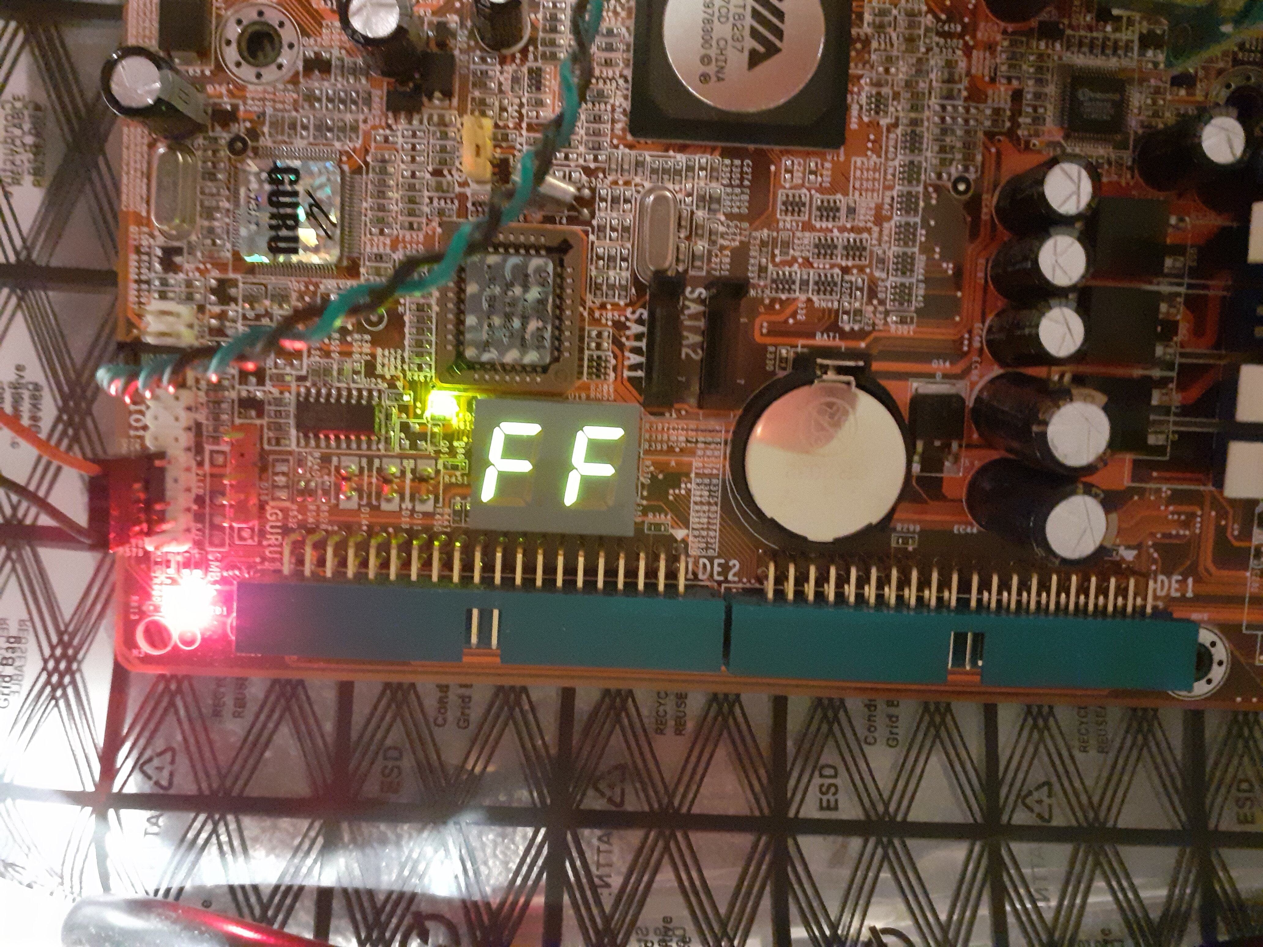

@digitalbath und @bschicht86 : Könnt ihr / man mir das nicht auch bei meinem defekten FUJI xa2528 bitte machen ? - den BIOS Sockel umlöten ?

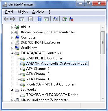

Also ich habe mich gestern den ganzen Tag mit meinem DELL Vostro 1000 Laptop beschäftigt. Unter XP habe ich beim Tippen eine Anschlagverzögerung drinnen (ist aber nicht eingeschaltet - Registry Fehler ?). Bei win7 ist alles OK. Habt ihr eine IDEE was ich da noch machen könnte ?

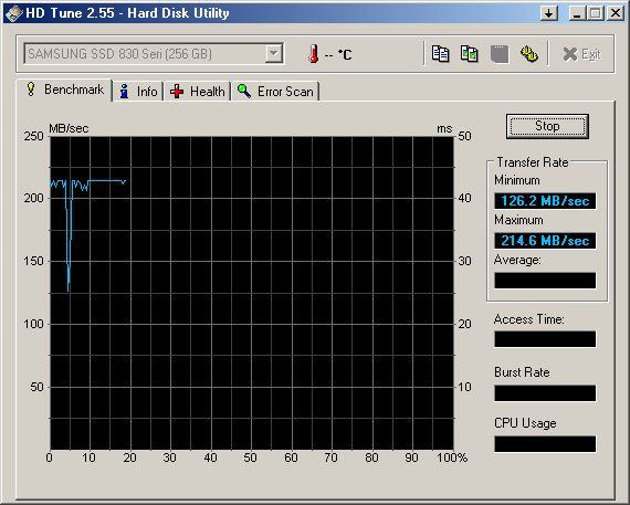

Ich werde jetzt noch weiter Basteln und eine SSD einbauen um zu messen, wie schnell der SATA Kontroller ist. Kein Tool kann mir das anzeigen.
Laut dem hier
dürfte es eh nur SATA I sein - mal sehen

Ich habe aber gesehen, das der BIOS Chip quasi "durch das Board durch gelötet" ist. Also nicht so wie bei dem Gigabyte Board. Da wird eine Lötstation mit Absaugfunktion sicher besser sein ?

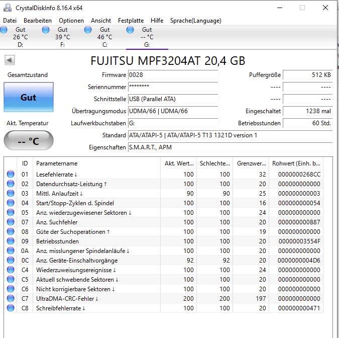

So erster Test - SSD schafft doch mehr als 200 MB/s
Im Prinzip könnte ich helfen. Man muss bedenken, es war mein erster Sockel. Ich garantiere für nichts.
Ich denke mal @bschicht86 hat da mehr Erfahrung wie ich.
Normale BIOS Chips haben keine Beinchen um durch die Platine zu löten. Ob das eine Sonderversion ist? Wie heißt der BIOS Chip?
Wieviel Beine hat der denn? Hast du ein Bild davon?
Die Frage hatte ich mir auch gestellt. :)

Operation gelungen:
Platte liefert wieder Daten.. \o/
