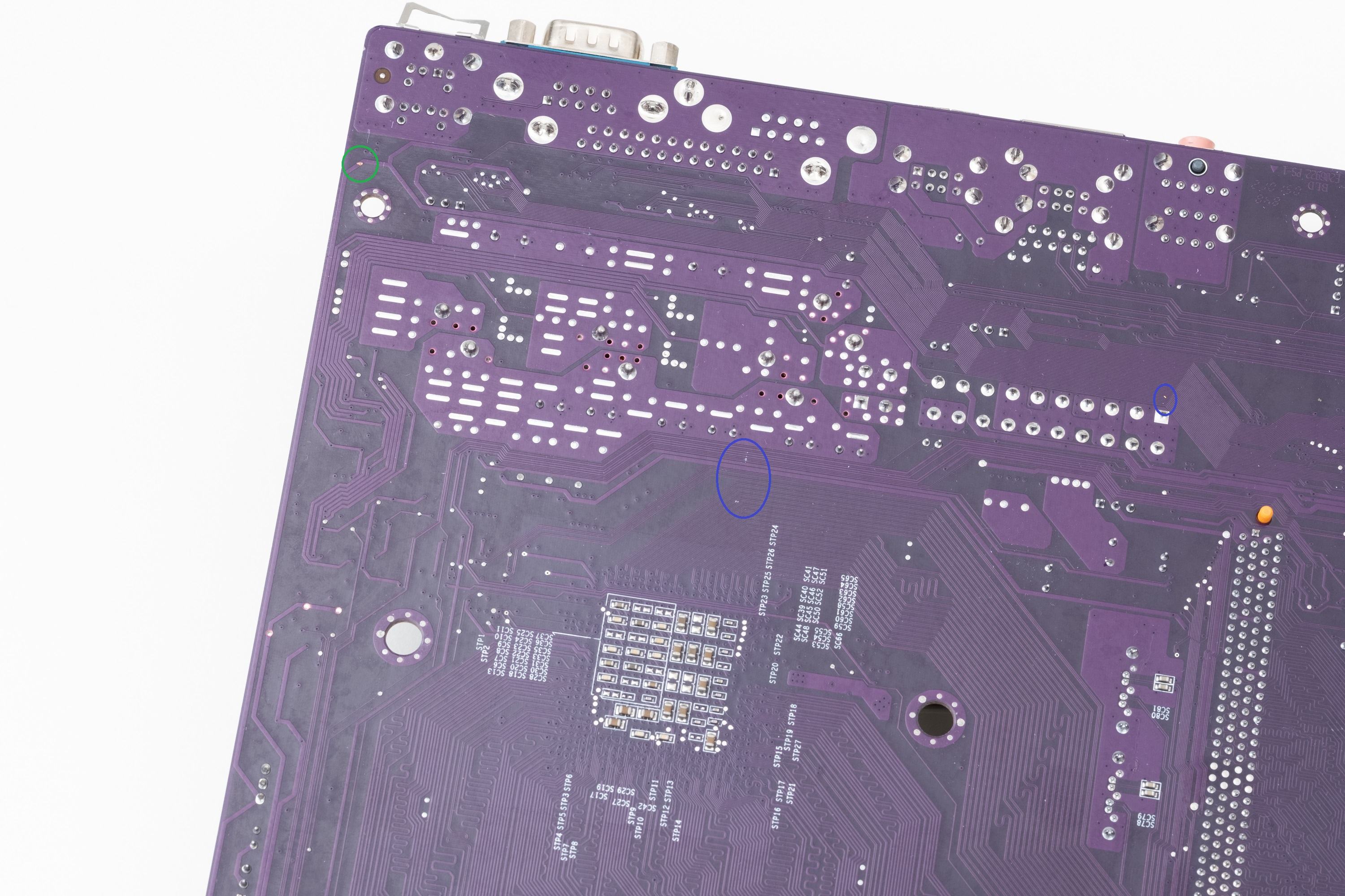

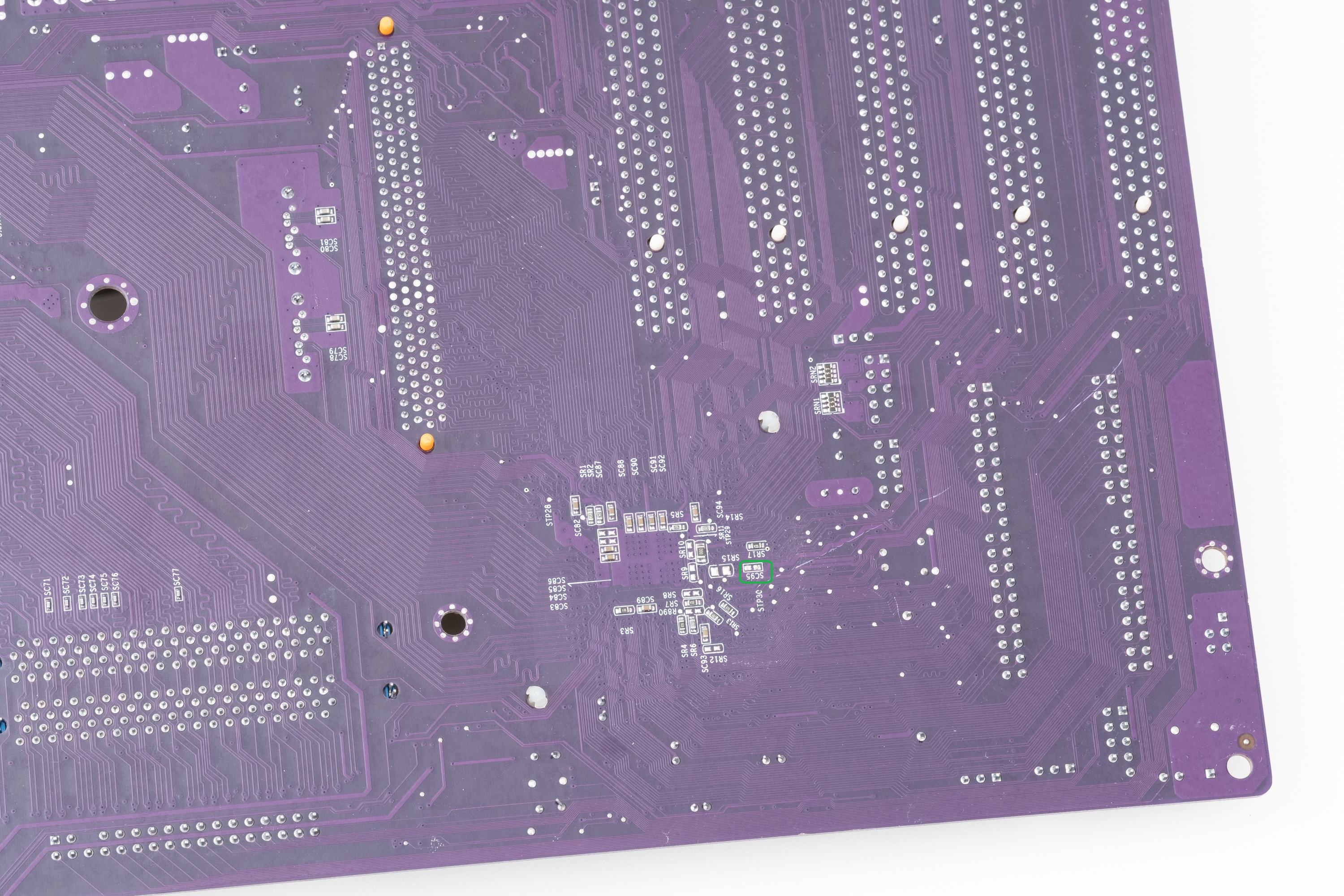

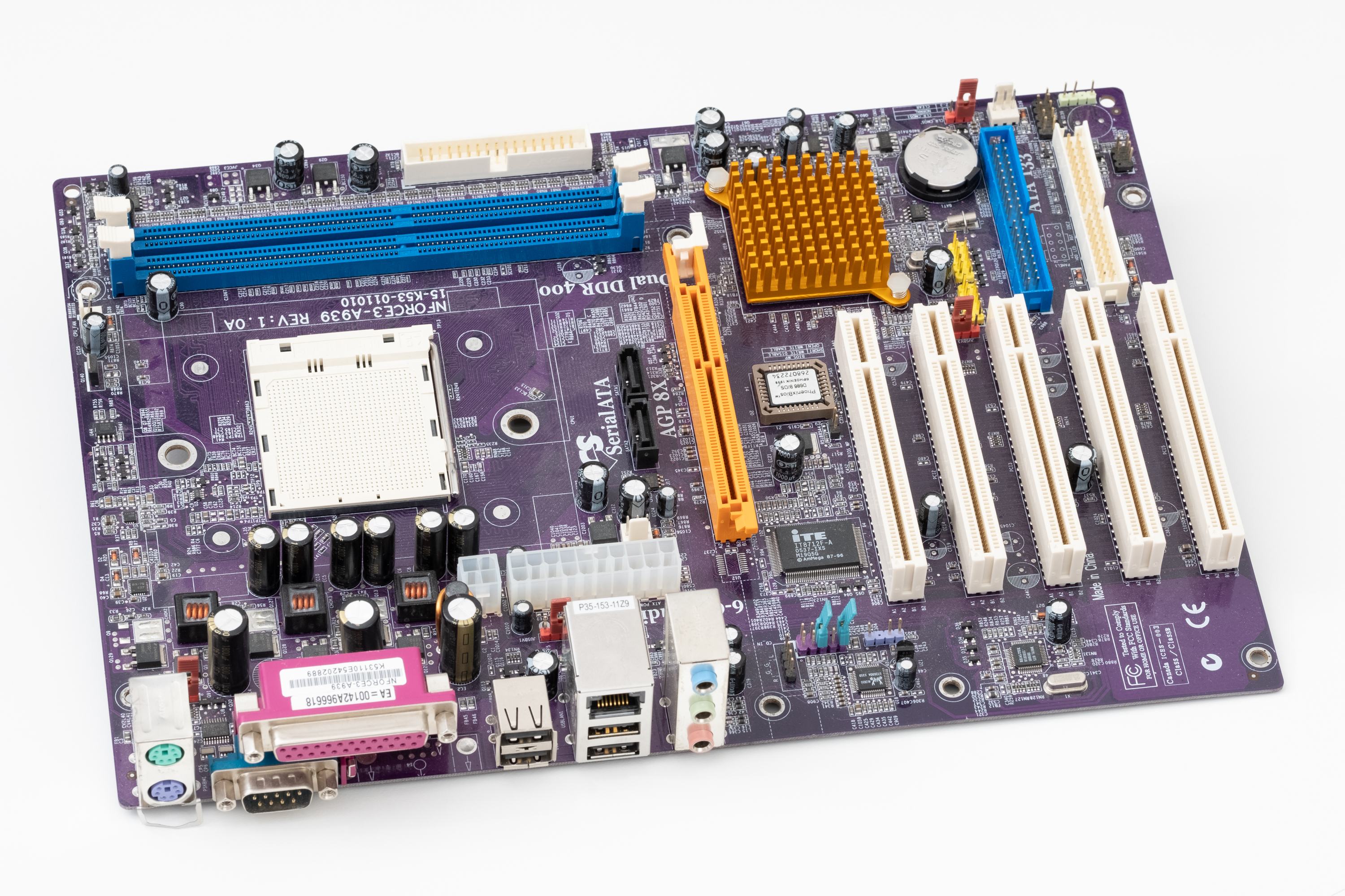

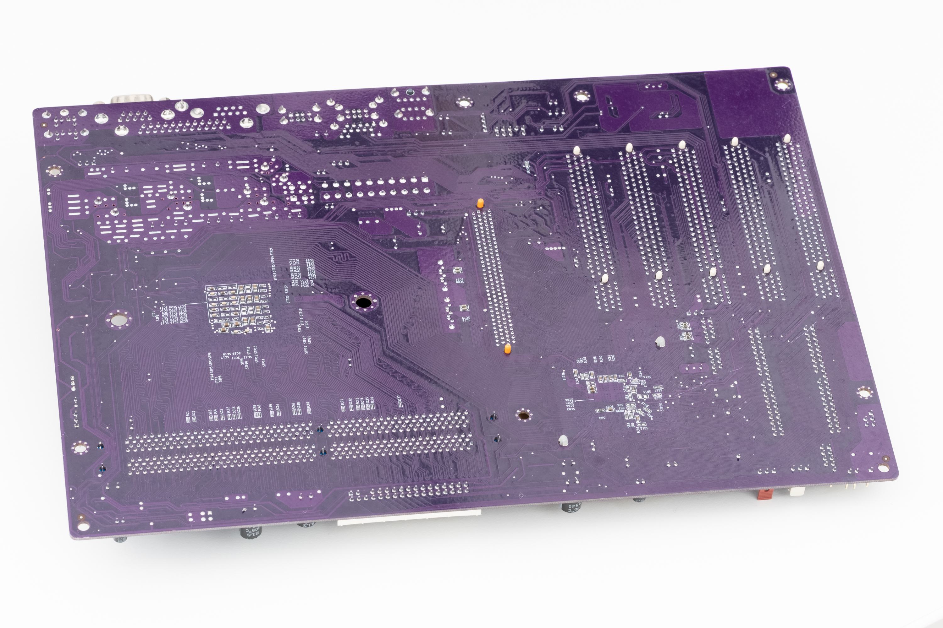

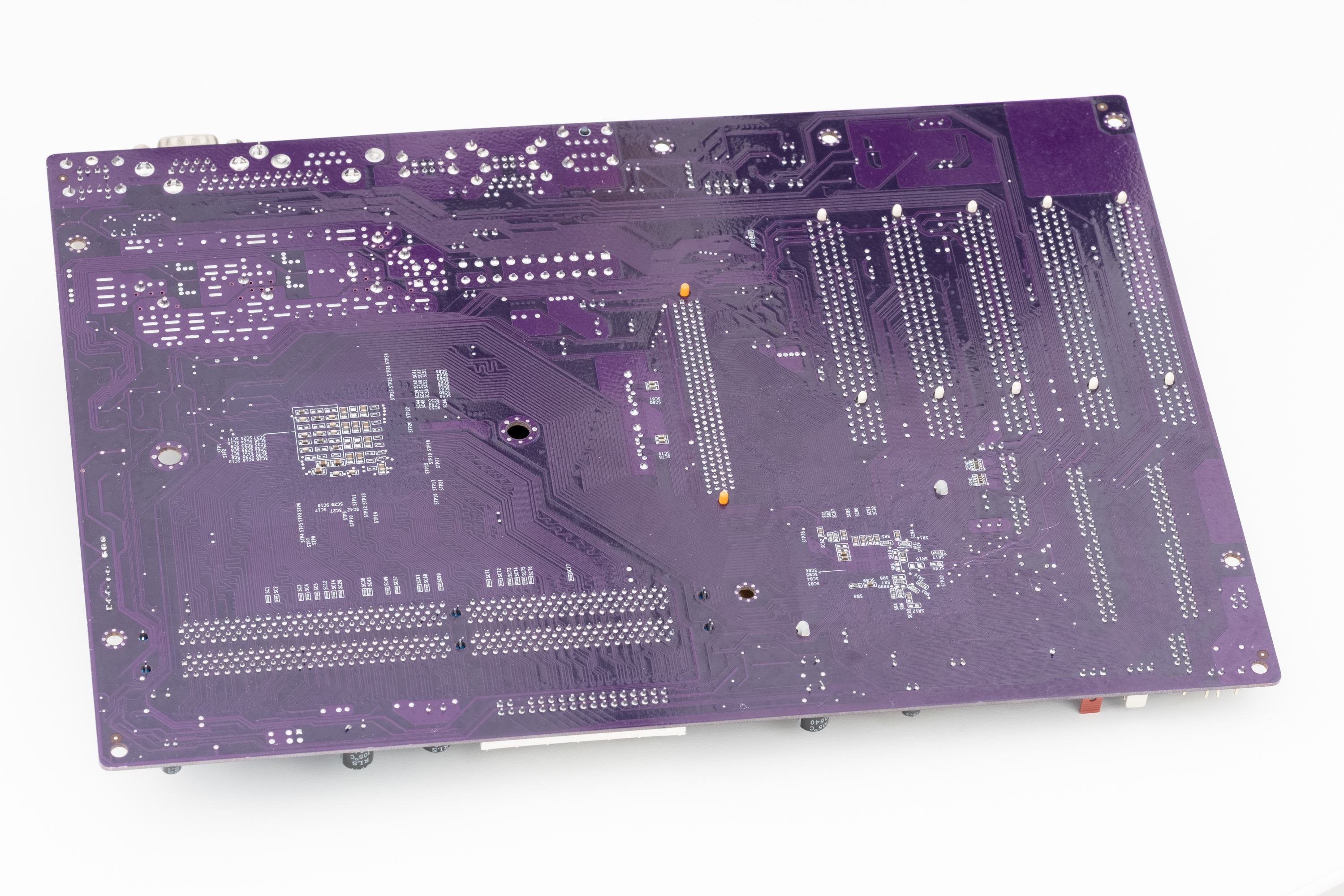

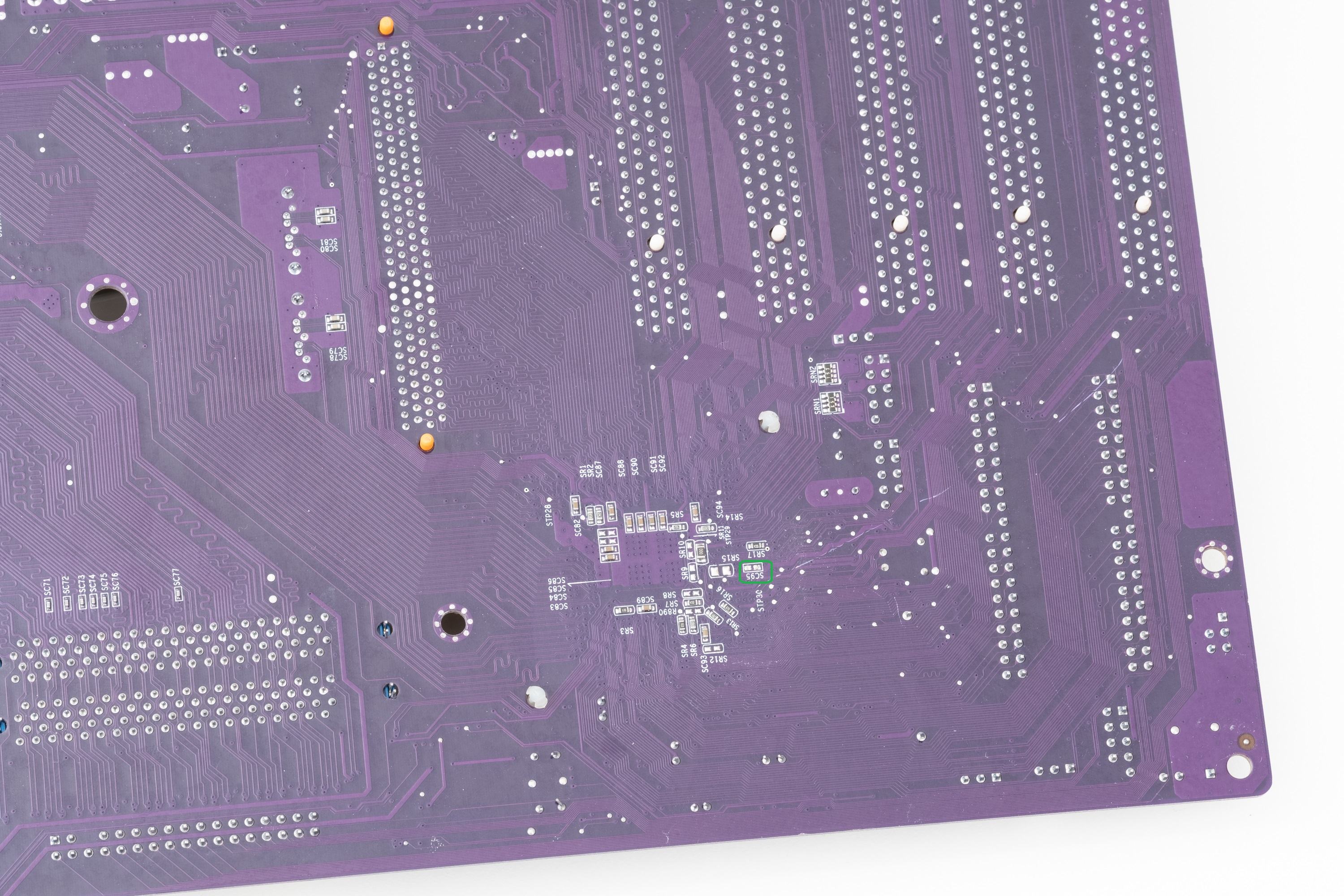

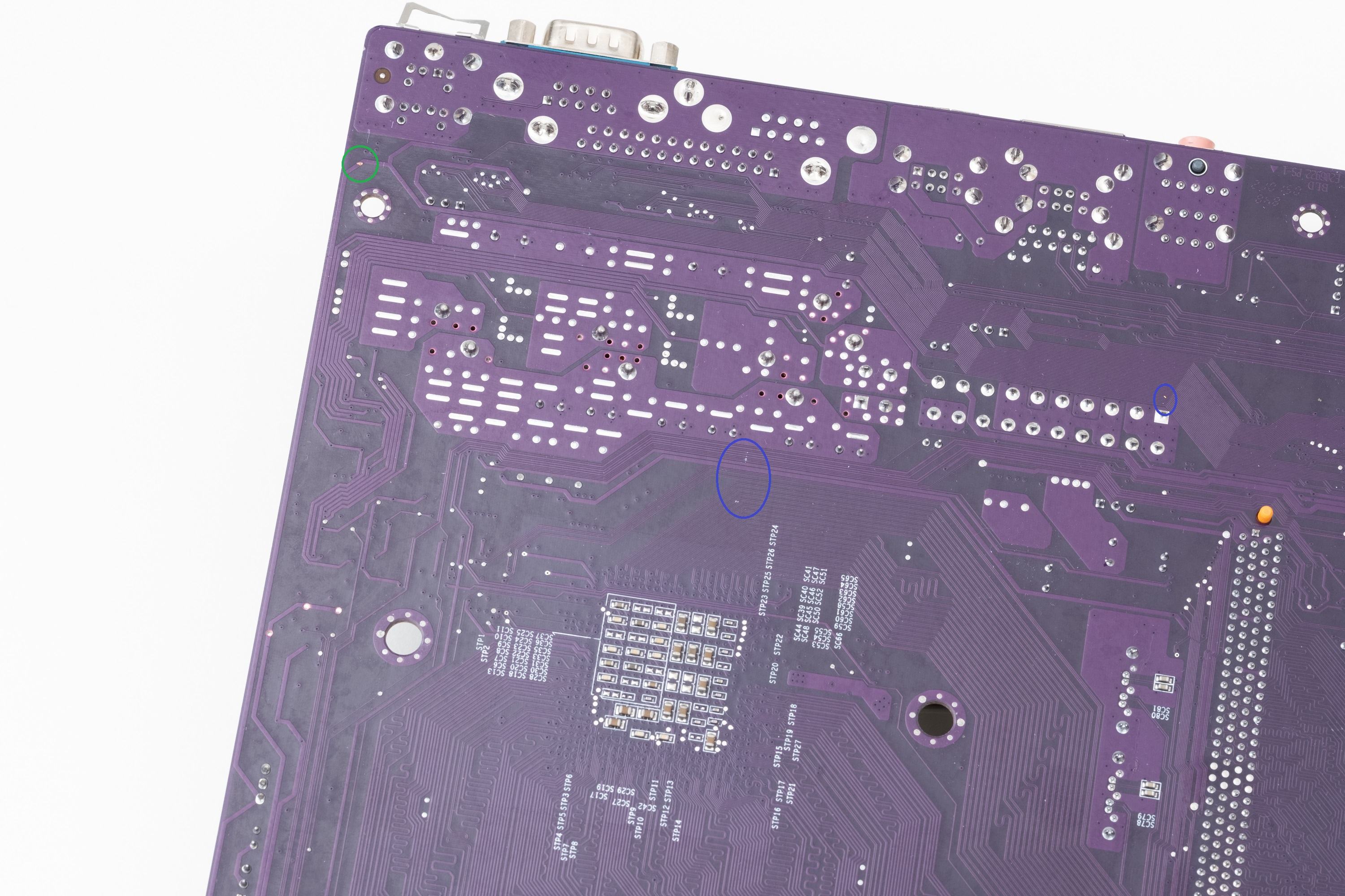

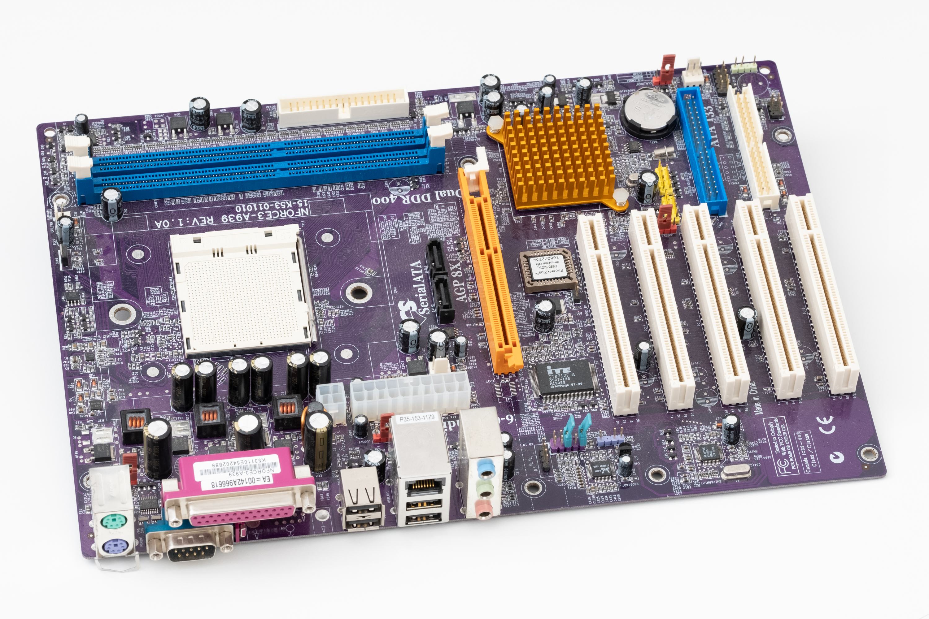

Hab hier mal ein paar Bilder des ECS, das muss ich ja im Verschenkethread nicht komplett ausrollen, da ist es hier vielleicht besser aufgehoben :) .
Bei Bild 3, der grüne Kreis ist ein echter Kratzer, die beiden blauen waren nur Dreck und ließen sich grad mit dem Finger abwischen.
Bei Bild 4 fehlt der Widerstand im grünen Rahmen.

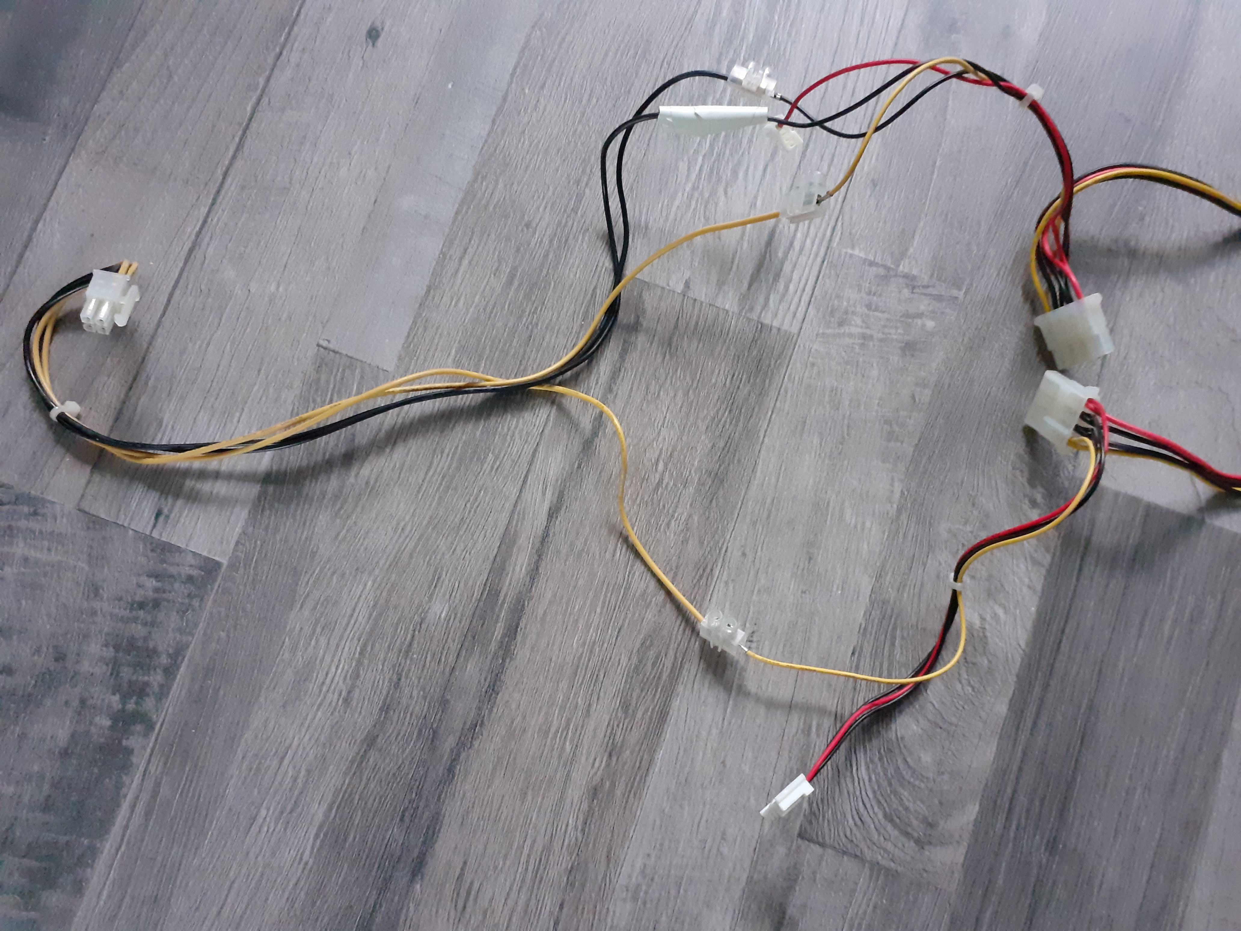

ich hab ein einfaches Projekt des Vorbesitzers meines beige-farbenen Abit-PC´s entdeckt!
P4-Stromversorgung einfach gemacht:
Also selbst wenn das so lief, werd ich das dennoch nicht betreiben. Das gehäuse ist eh verbogen und hab beim auseinanderschrauben wohl unbewusst eh noch weiter verbogen, wie pappe... hab alles ausgebaut, die netten Reset/power-switches und HDDled gesichert und der rest wandert gen Wertstoffhof :fresse: was ich mit dem rest mache (hitachi DVD/30GB HDD) weiss ich noch nicht... ;)
Klarer Fall für "Tüddeldraht und Panzertape hält die Welt zusammen". Interessant gelöst, aber nein. Einfach nein... :fresse2:

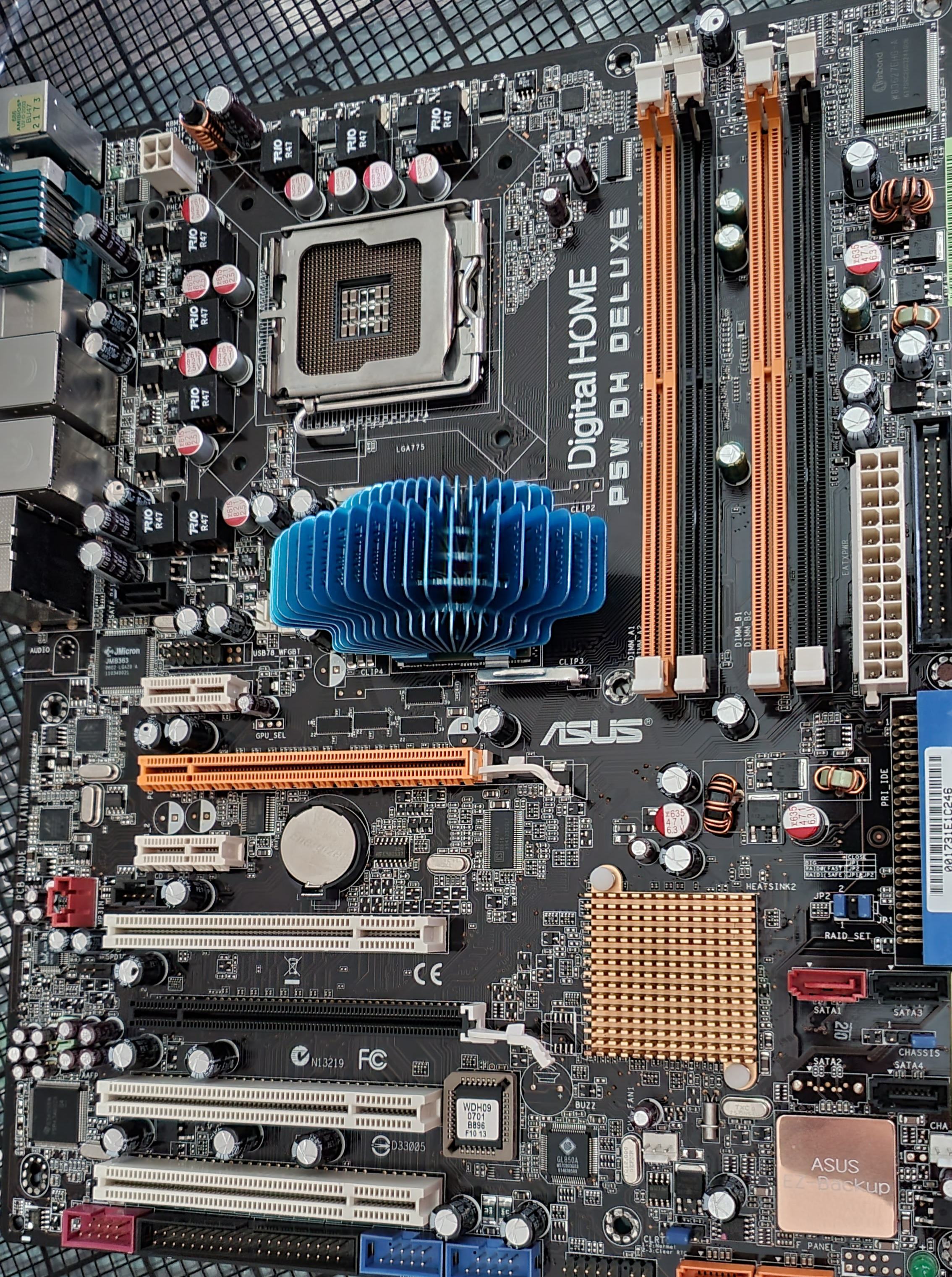

Das Asus P5W DH Deluxe hatte ich damals neu gekauft und gut 8 Jahre selbst betrieben mit OC. Über den Daumen gepeilt sind da sicher 30.000 Betriebsstunden drauf gegangen. Danach werkelte es weitere 9 Jahre in Mutters Altags Office PC. Leider gehört das Board noch nicht zu den voll mit Polys bestückten, aber immerhin sind schon ein Paar drauf. Defekt ist optisch von den anderen Kondensatoren keiner.
Trotzdem möchte ich das Board technisch aufwerten und für zukünftige Einsätze in top Zustand haben.
Asus P5W DH Deluxe
4x Sanyo WX 6x11mm 6,3V 330uf (Ram)
4x KZG 8x18mm 16V 1000uf (Spawabereich)
2x Rubycon YXA 6x11mm 16V 220uf (PCI Slot)
4x Rubycon MBZ 8x11mm 16V 470uf(über Ram, vor 2 PCI, unter Spawas)
25x Rubycon MBZ 8x11mm 6.3V 820uf(überall verteilt)
die ganz kleinen braunen Kondensatoren ohne Aufrissrillen im Deckel habe ich mal weg gelassen, die sind sicher nicht relevant, das wären noch 10x 16V 100uf KMG 5x12mm
@WMDK @Tzk @digitalbath @Stangelator
-> Lösungsmittelbasierte Caps, i.d.R. unauffällig / weniger chemisch instabil. Stehen lassen, solange unauffällig.

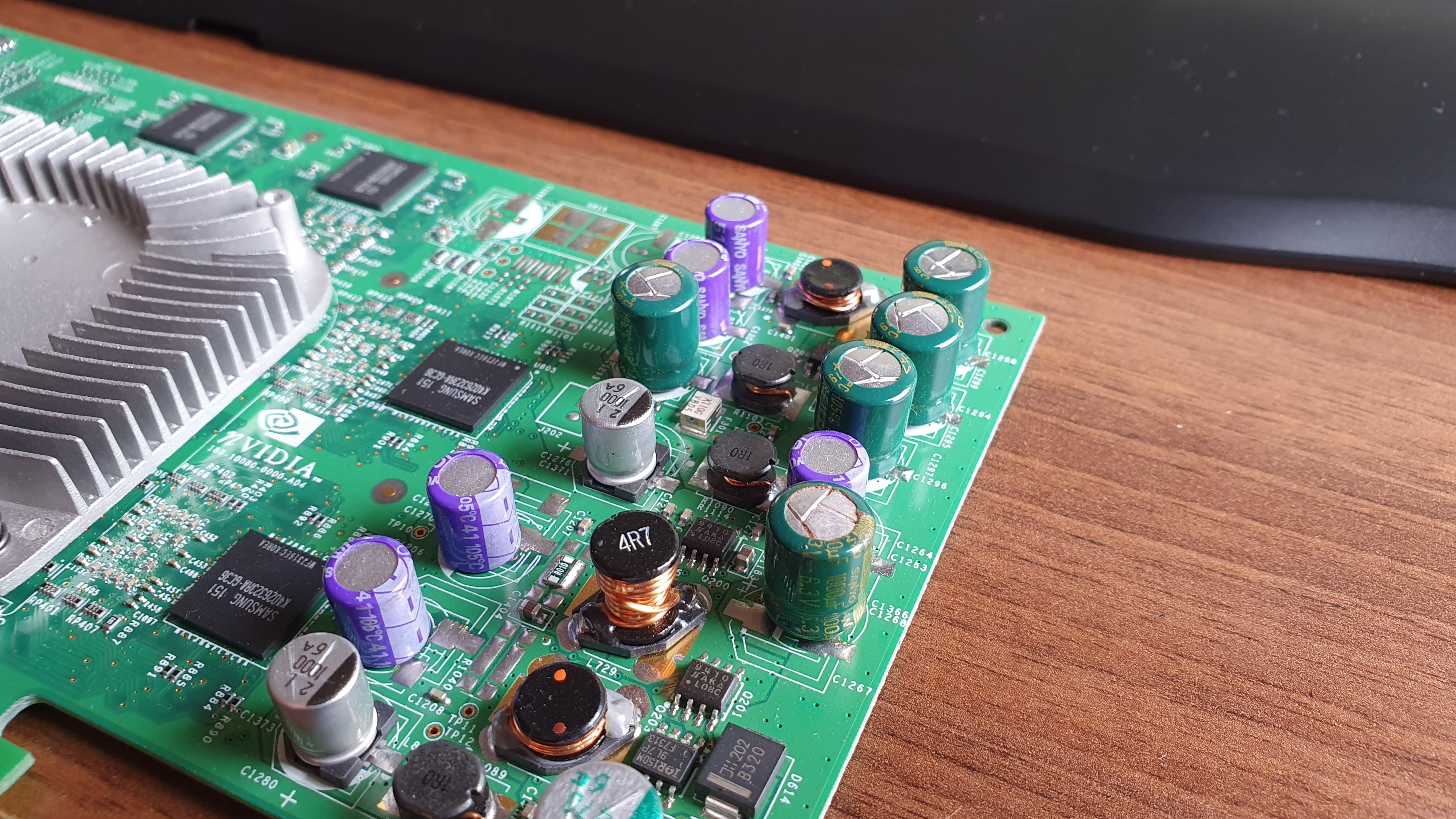

Hätte dann hier noch eine Quadro 750xgl Karte bei der Kondensatoren defekt sind @WMDK
1x Sanyo WX 10x12mm 6.3V 1000uf
4x Sanyo WX 10x12mm 16V 470uf
das wars dann aber wirklich jetzt :coffee2:

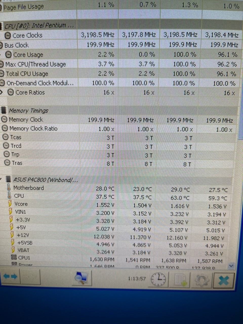

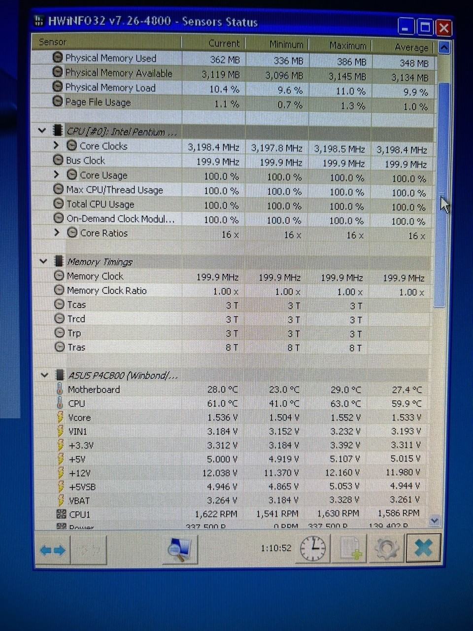

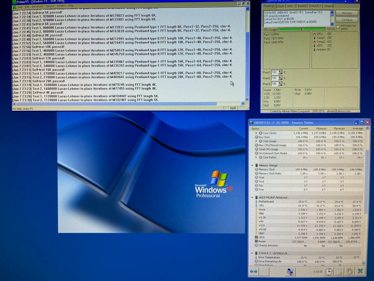

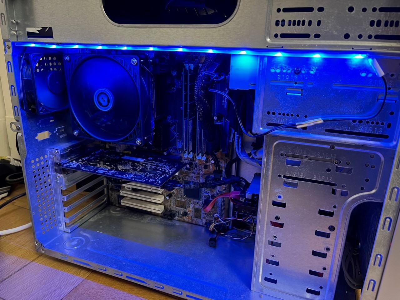

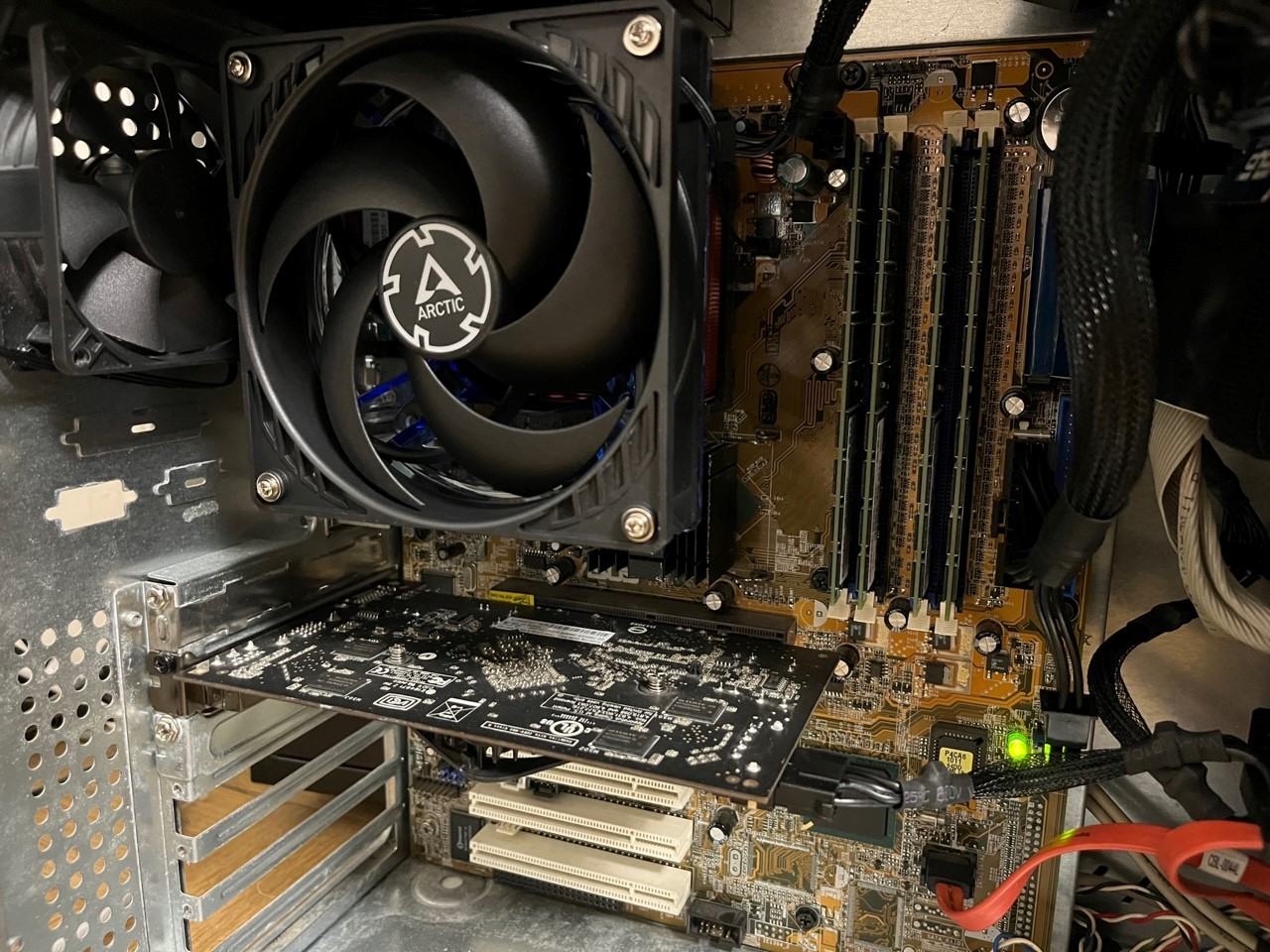

So hab mich jetzt ein paar Tage eingeigelt und ein wenig Veränderungen vorgenommen. Als erstes habe ich mir nen Arctic P12 besorgt für meinen selbstbaukühler und ich muss sagen es hat sich gelohnt.
der P4 wird jetzt vernünftig gekühlt und ist dabei flüsterleise. (37,5 Grad im Idle und max 63 Grad bei Prime Vollast)

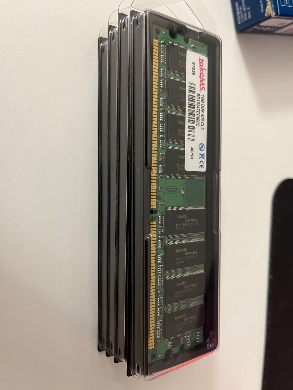

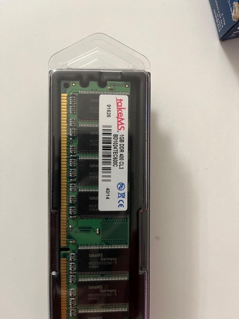

Habe auch noch bei nem Händler
4 x 1GB DDR1 (400MHZ CL3) für 2,44€ pro Stück bekommen und dem Rechner noch ein Speicherupgrade verpasst. Ich dachte mir bei dem Preis geht das klar für Neuware.

So dann fehlt nur noch der ReCap des Asus Boards und dann würde ich sagen dem Zocken steht nichts im Wege.
Danke an alle die mir mit Rat und Tat zu Seite gestanden haben.
Ihr seid Weltklasse.
Gruß Chris
