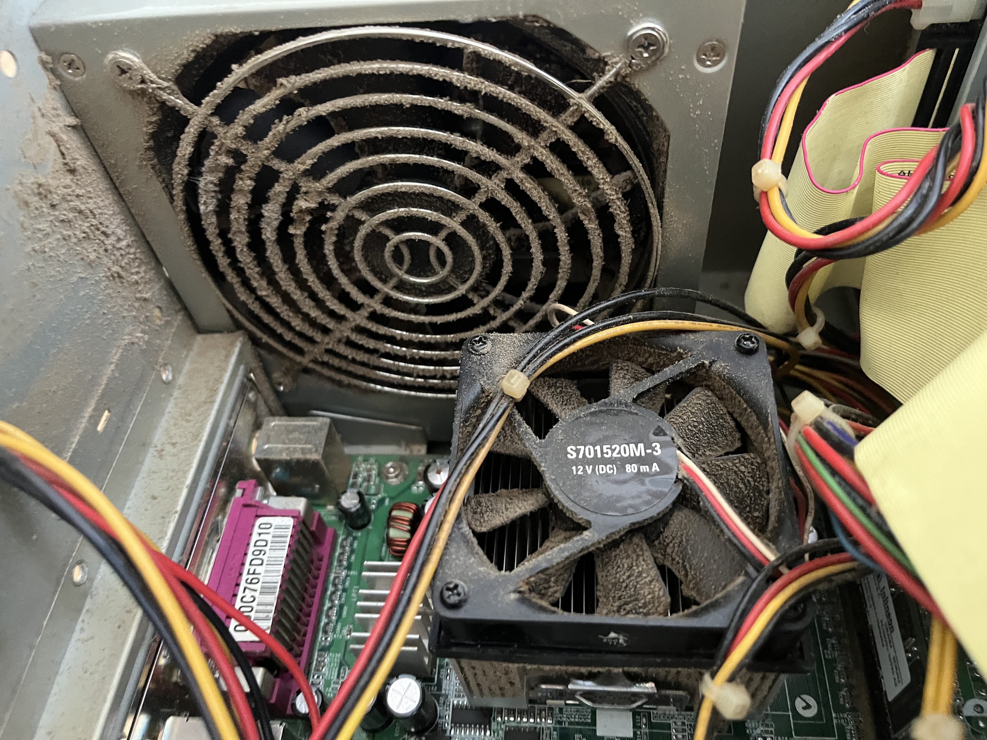

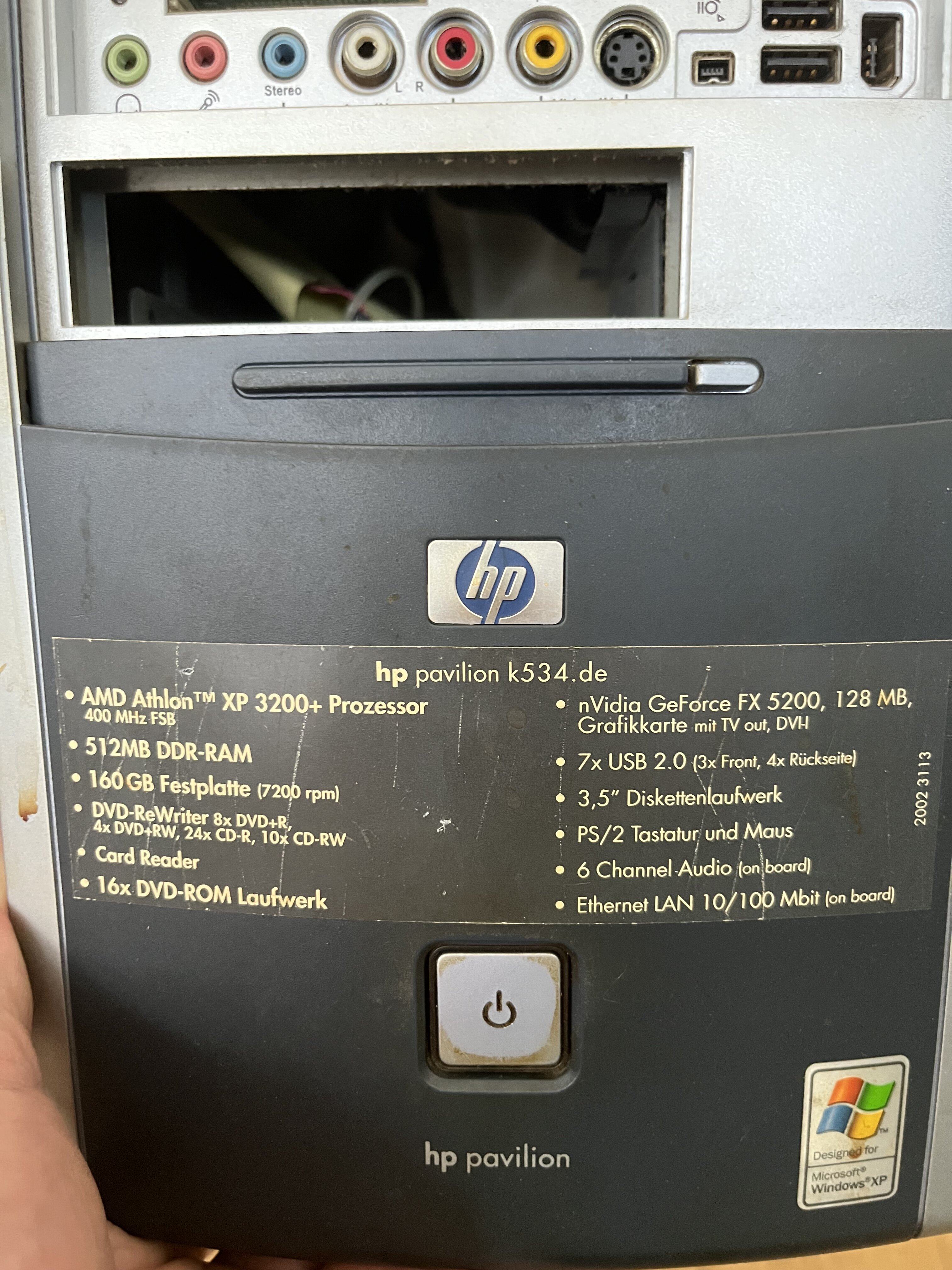

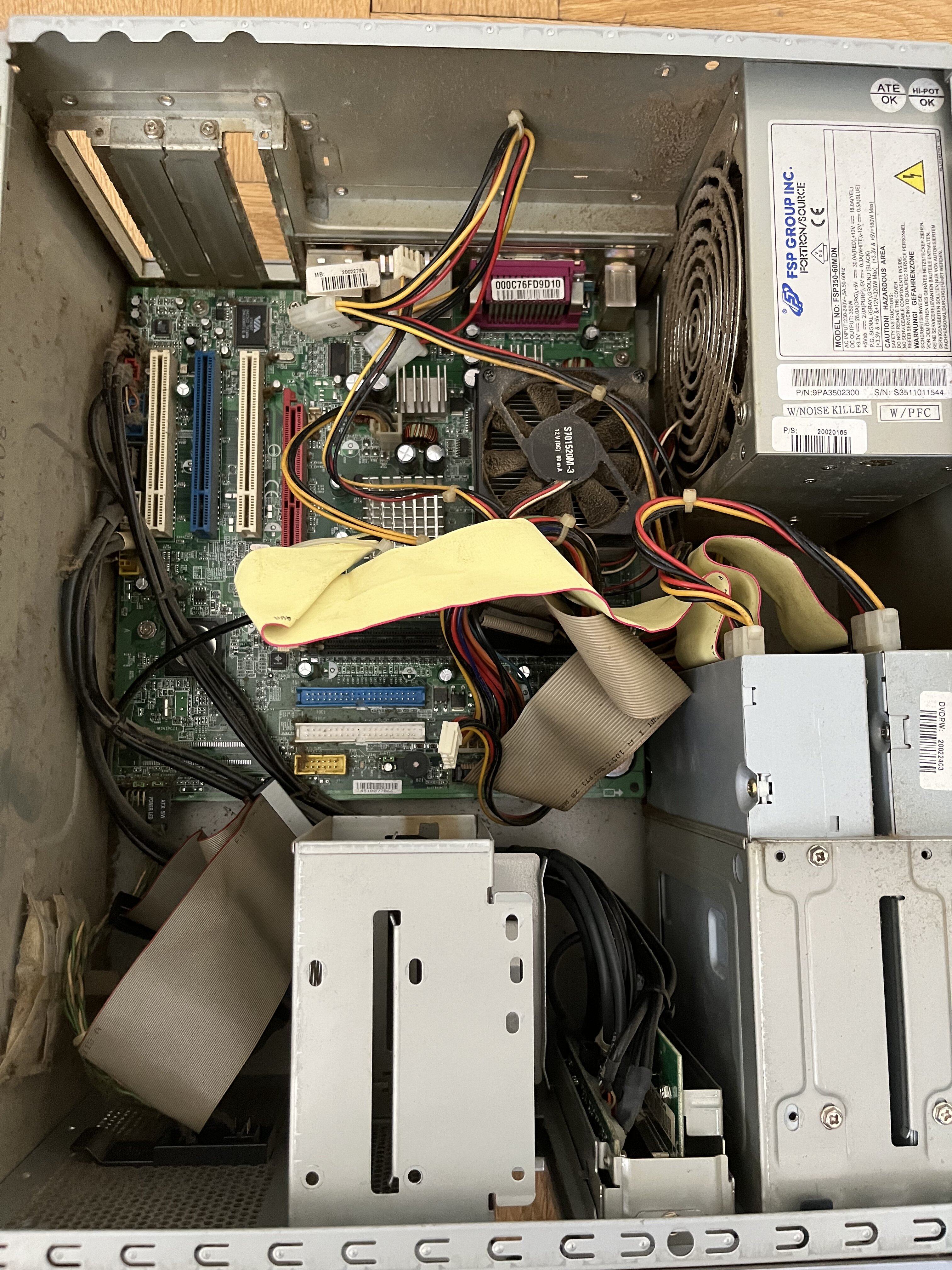

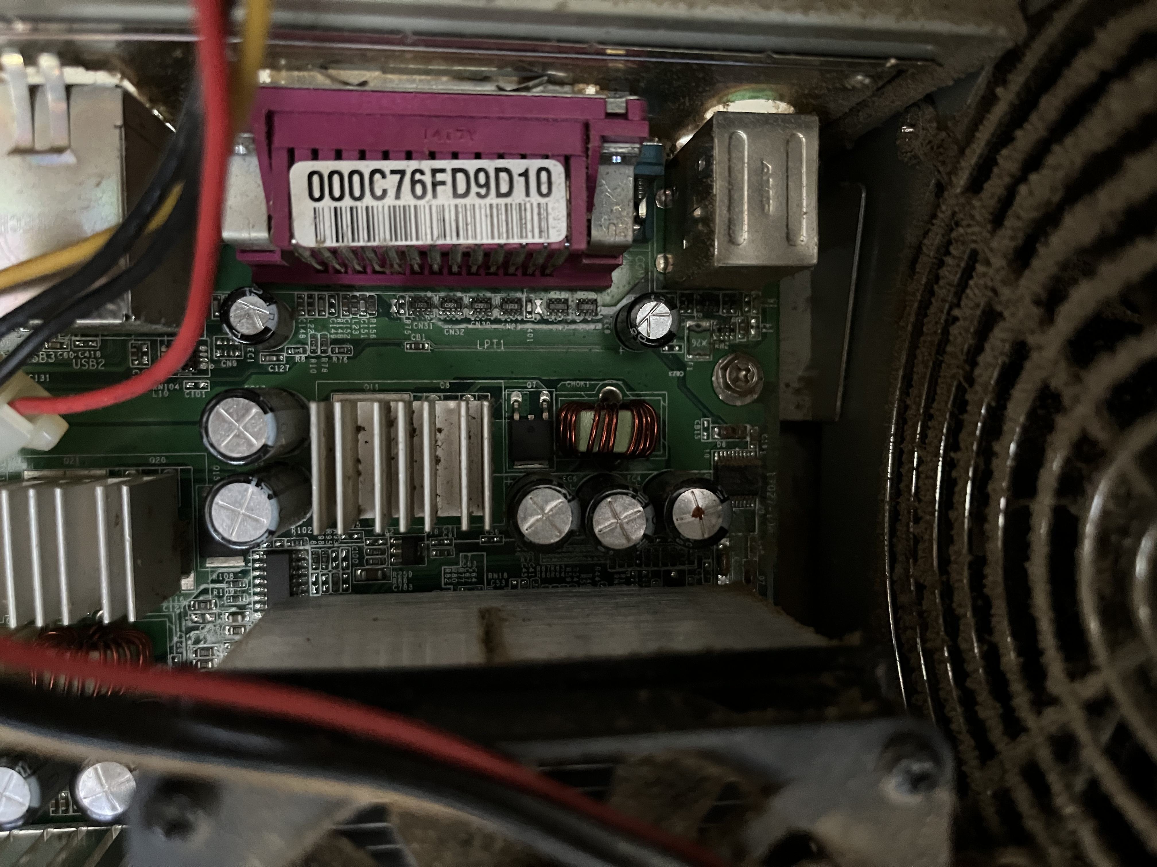

Hab ich grade von nem bekannten bekommen. Er fand die Geschichte mit dem p4 zu geil da hat er mal im Keller geschaut. Der Winter kann kommen 😂

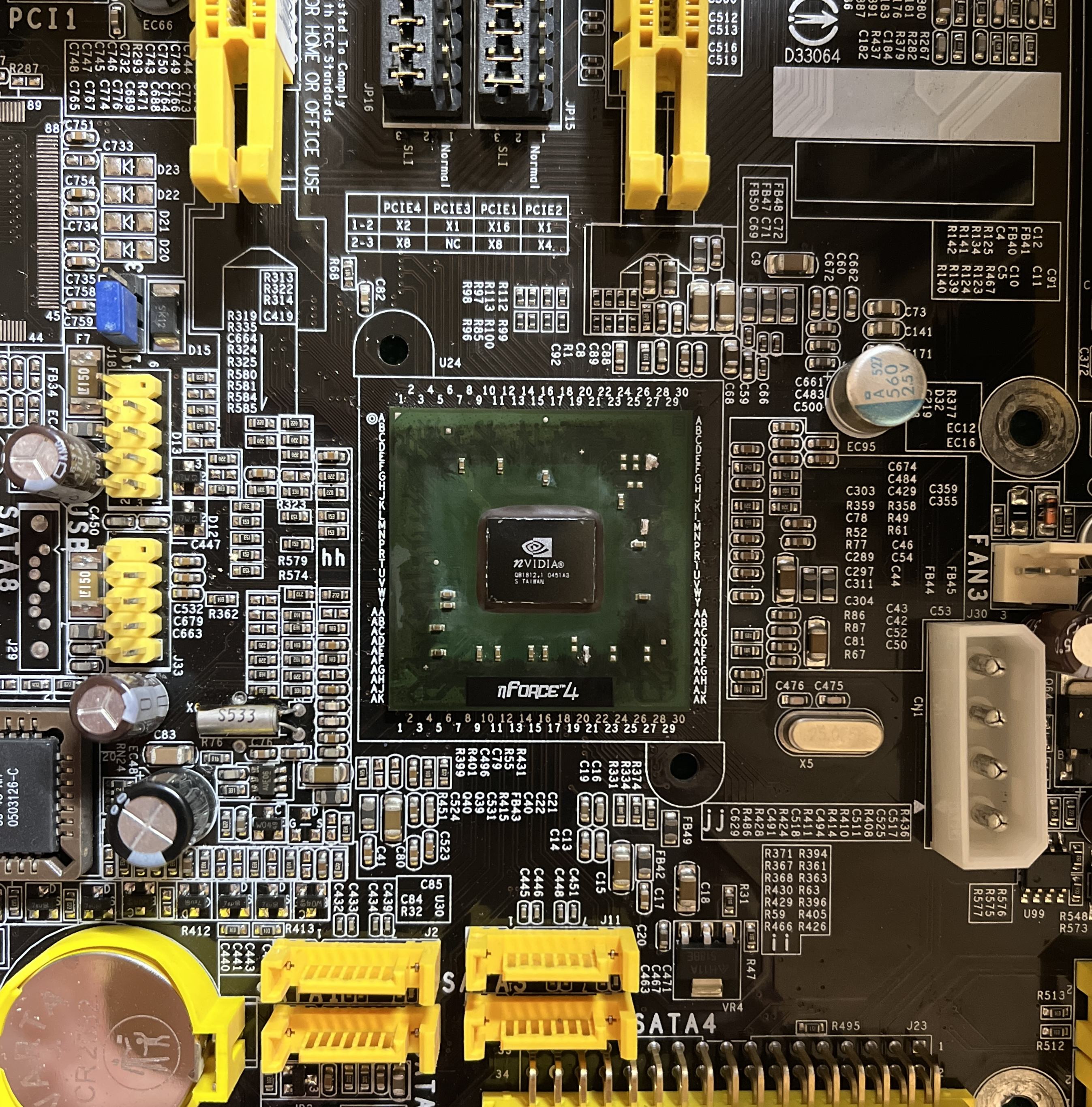

Wird nach wie vor als "nForce4 Standard" erkannt.
Wenn ich das hier https://www.techpowerup.com/articles/120 richtig interpretiere, muss ich den SATA-II Mod noch machen, damit alle Features des SLI-Chipsatz aktiviert sind. Ob er dann beim booten auch als SLI-Version erkannt wird? Orrr nee nochmal ausbauen ... 😑
Ich habe das ganze vor 15 Jahren mal bei meinem damaligen Ultra-D erfolgreich mit Bleistift gemacht. Das war dann aber wahrscheinlich ein Ultra-Chipsatz, auf dem SATA-II bereits aktiv war.
Hab es endlich geschafft mal weiter zu machen. Nachdem ich bei meinem DFI den SATA-II Mod nun auch noch gemacht habe und den SLI-Mod zur Sicherheit nochmal etwas nachgebessert habe, wird das Board beim booten nun als nForce4 SLI erkannt. 😎

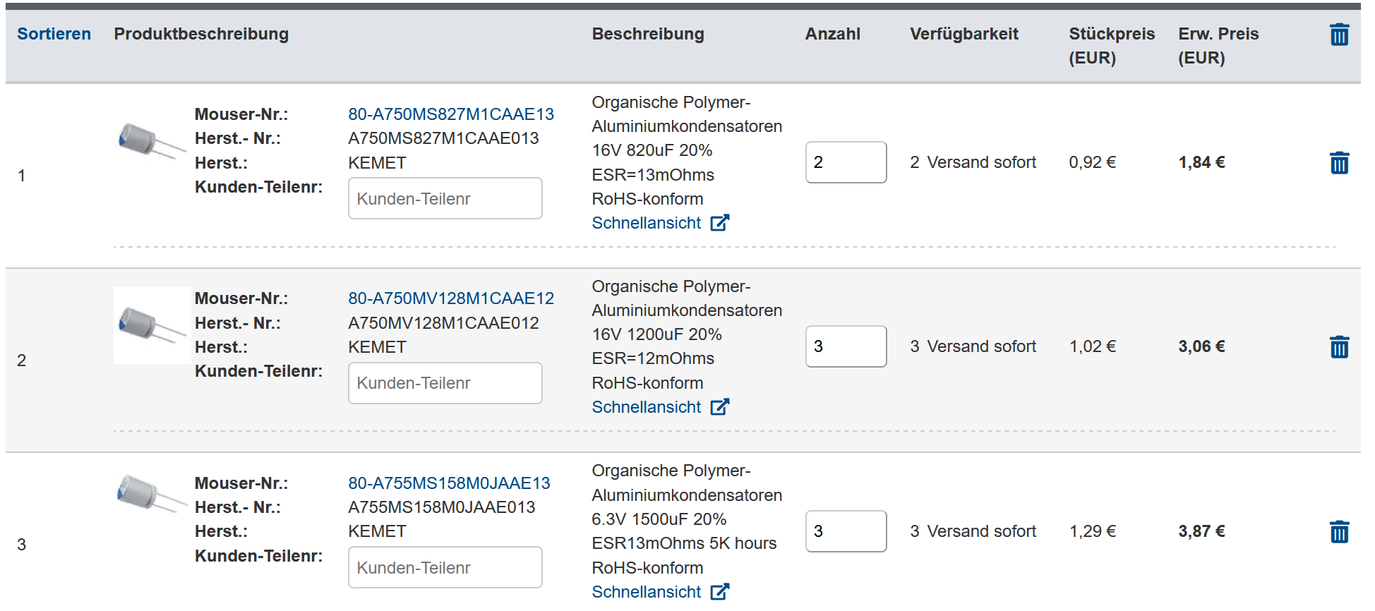

Würde ich von abraten. Der ESR ist nahezu doppelt so hoch (Nichicon HD 0,016 Ohm, UCC GPD 0,028 Ohm).
Um die 4700er HDs adäquat zu ersetzen gibt es nicht so viele Möglichkeiten:
oder
würden passen.
In der gleichen Silberoptik habe ich nichts passendes finden können. Im Notfall kannst du die Ummantelung entfernen, wenn es unbedingt silber sein muss, nur ist dann halt oben kein Aufdruck drauf ;)
