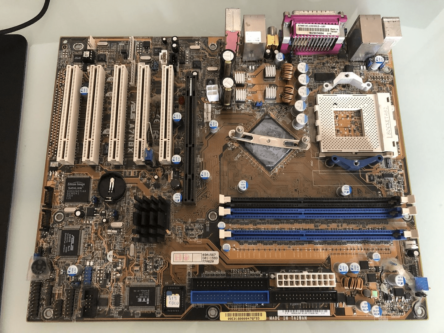

@Tzk: Also gilt für das ASUS A7N8X-X Rev 2.0 sowie auch Asus A7N8X-E Deluxe, der folgende Austausch:
AnzahlBereichOriginalAustausch
5CPUKZG 6,3V 3300uFPLG0G272MDO1
5
CPU
KZG 6,3V 3300uFA750MU228M0GAAE007
3Über AGP-SlotKZG 6,3V 3300uFPanasonic FR (Wie lautet die genaue Bezeichnung?
3Über AGP-SlotKZG 6,3V 3300uFA750MU228M0GAAE007

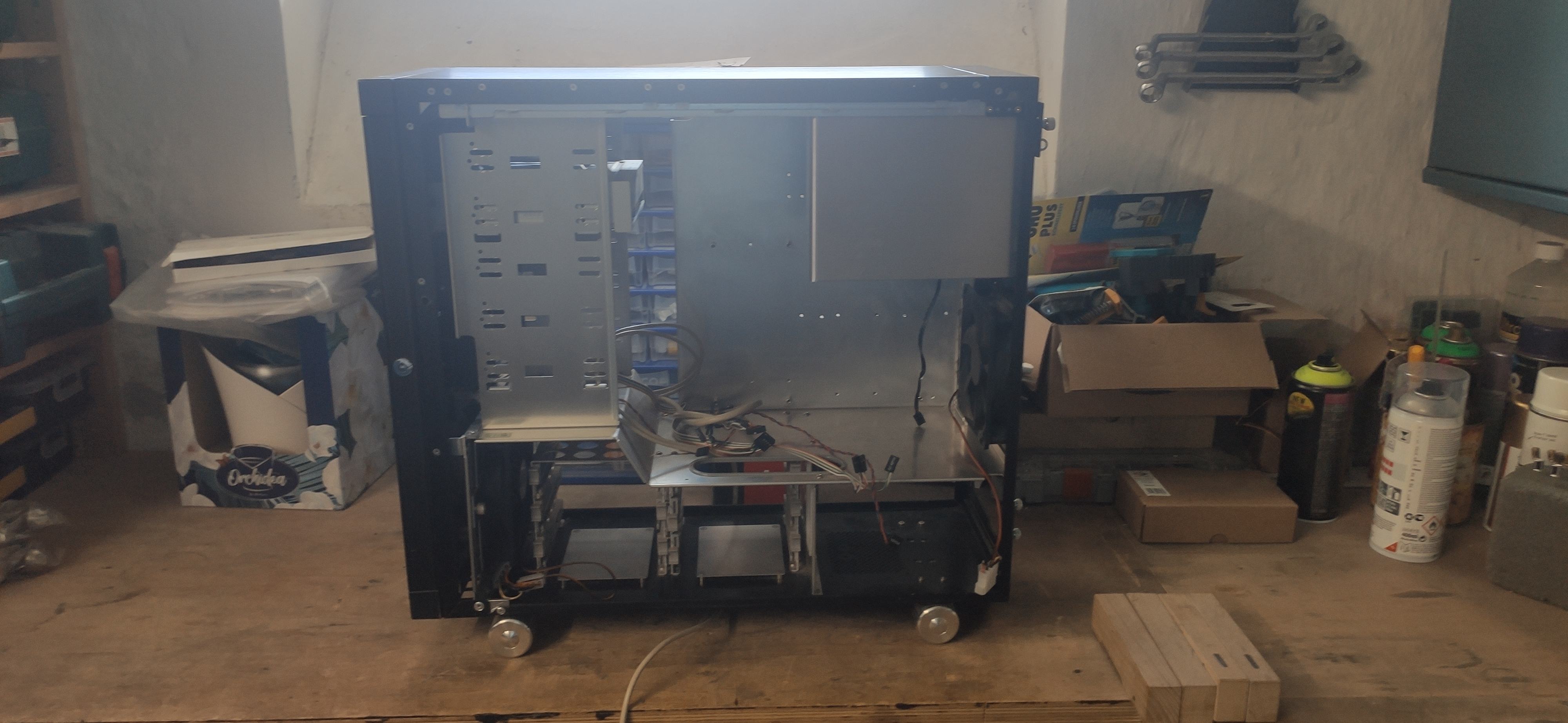

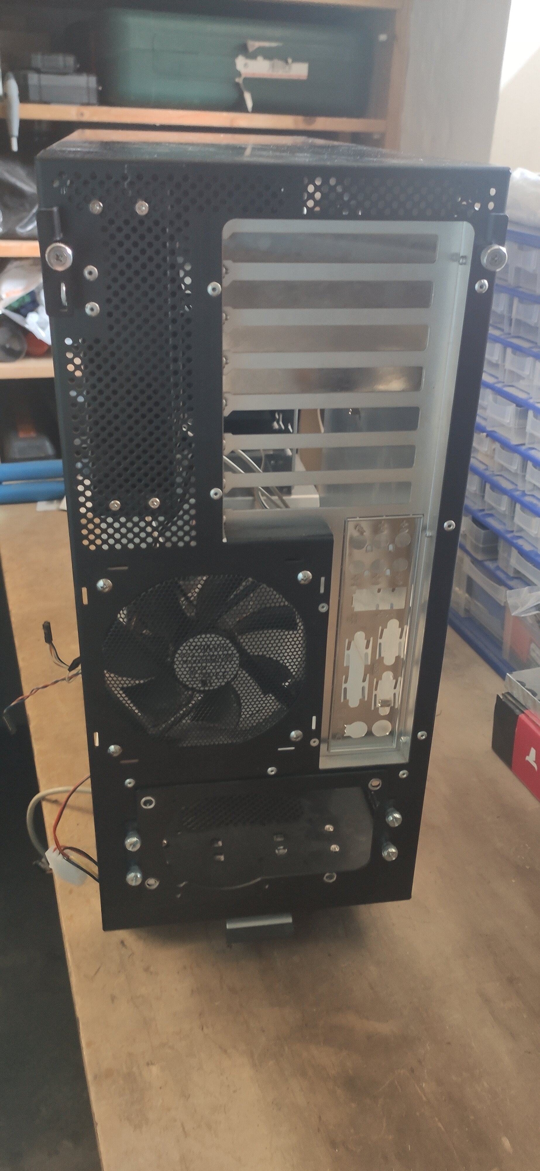

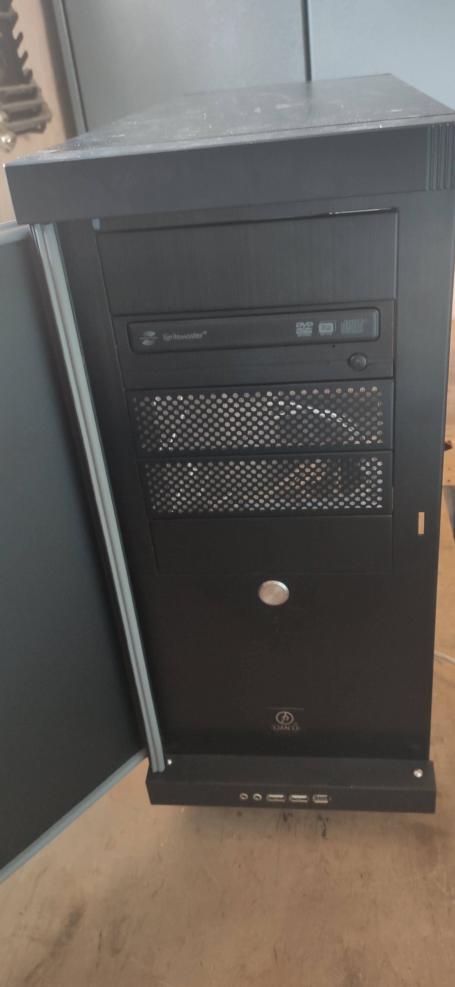

Jemand von euch Bock auf ein älteres lian li Gehäuse? Schwarz, soweit wie ich beuteilen kann vollständig. Klassisch im Design.
Gelebt hat das Gehäuse definitiv. Neu ist das natürlich nicht mehr.
Sieht nach V2000 aus. Wieviel willste, inkl. Versand (DHL Paket)?
V1020/30 oder so könnte das sein. Sind nur 4 HDD schrauben wie ich das überblicken konnte. Ansonsten vollständig.
Stimmt. Die 1000er hatten Räder :d
Alles gut. Hab genug Lian-Li Zubehör da :)
How much the fish?
@freakyd ich würde so 24,5€ inkl Versand anpeilen. Muss messen ob ich mit den Maßen hinkommen.

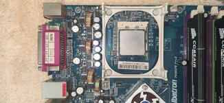

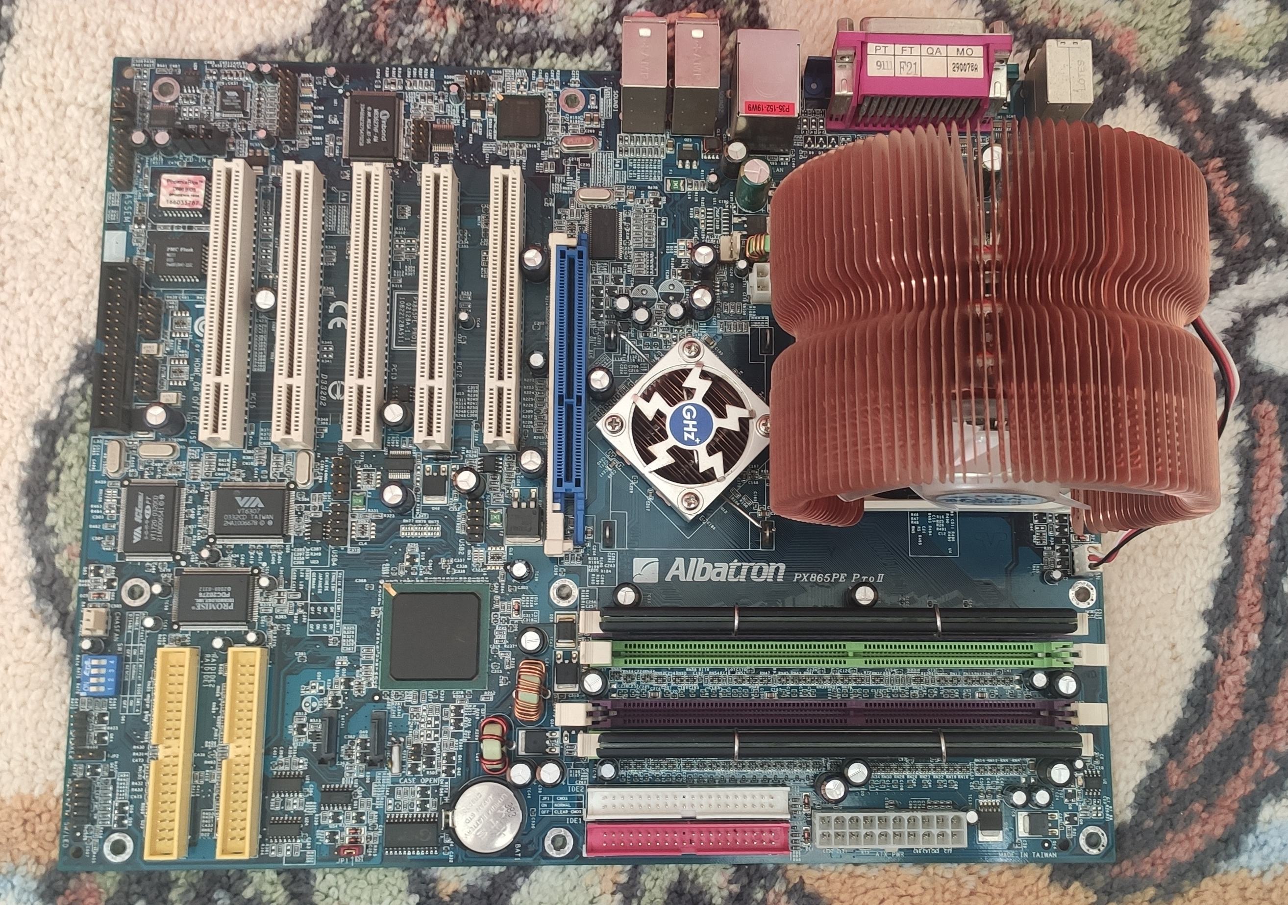

@Stangelator Das ist das deutlich besser ausgestattete Schwesterboard (untder dem "Cybis"-Aufkleber bei mir versteckt sich ja ein Albatron-Schriftzug). Kannst du mir bei deiner Platine bitte interessehalber mal die Bestückung der CPU-VRM fotografieren/aufschreiben?
Der fette Zalman Brocken versperrt mir da die Sicht (so ein Ding brauch ich auch mal noch...).
@McZonk also 3x 1500uf 16v Sanyo WG, 3x 2200uf 6,3v Sanyo WG, 4x 820uf 2,5v sanyo os-con lila, vermutlich sp series. Hab ich nur nicht direkt gefunden.

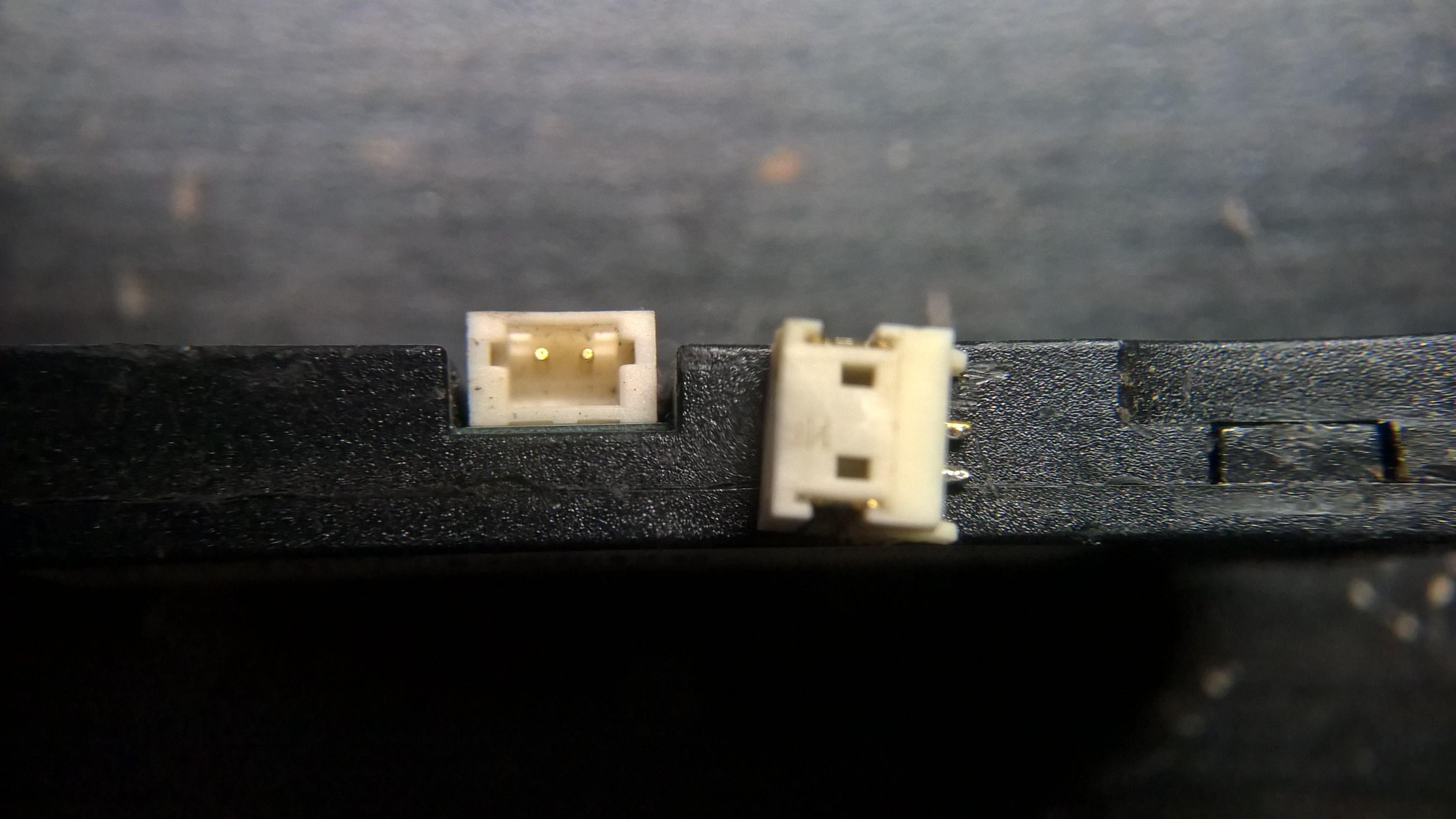

Kann mir wer sagen, unter welcher Bezeichnung den Stecker für die Buchse findet? Abstand der Pins ist ca. 1,4mm

Ich hatte vor längerem schon die Caps vom A7N8X zusammengestellt. Damals sah das so aus:
Statt der PLG am Cpu Sockel kannst du auch A755 4V 2200uF verwenden. Die sind deutlich günstiger und laufen ebenso gut.
Im Link sind für den 12V Mod 2x Pana FR 16V 3300uF gelistet (roter Kreis). Die haben einen Durchmesser von 12.5mm, was an der Stelle zu groß ist. Deshalb passen dann nur zwei Stück nebeneinander und keine drei. Alternativ gehen auch Kemet A750 16V 2200uF (A750MW228M1C(1)E010) in 10x16mm oder Panasonic FR in 16V 1800uF 10x25mm (EEUFR1C182L). Davon gehen dann drei nebeneinander.
Sofern du keinen 12V Rail Mod machen willst, solltest du dort einfach Pana FR 6.3V 3300uF (EUUFR0J332L) einsetzen können, die haben 10x25mm. Oder Kemet A755 6.3V 1500uF in 10x12mm. Sollte beides gut passen.
Im Prinzip musst du dich nur entscheiden ob du auf 12V umbauen willst und falls ja, dann natürlich 16V Caps nehmen. Davon abgesehen sollten die 16V Caps auch ohne den 12V Mod (ergo bei 5V) einwandfrei laufen. Ich meine @digitalbath verbaut mittlerweile, egal ob 12V Mod oder nicht, einfach die 16V Typen und fertig. Ansonsten ist das Asus sehr robust, dem kann man einfach Polymerkondensatoren verpassen.
Mein Board sieht übrigens mittlerweile so aus und hält bei 294Mhz den FSB Rekord im HWBot für Asus A7N8X. Außerdem hat es 3DMark 2001SE im Loop bei 270MHz geschafft ;)
Ich bin ehrlich gesagt kein Freund der 3300uF Pana FRs. Die sind recht groß und die Auflagefläche recht klein (und irgendwie kippelig). Ich bin beim Ein- und Ausbau ständig gegen die Elkos gekommen. Die 1800uF FRs sind zum glück etwas kleiner. Für den primären Teil würde ich kleinen Kemets in 16V nehmen.
So schaut es aus. Die 16V Caps können auch weniger. Hat den Vorteil, dass man später immer noch auf 12V mod umbauen kann. Da ich nur zwei Netzteile habe, die eine starke 5V Spannungsversorgung haben, baue ich meist auf 12V um. So spare ich mit den Stress mit dem Netzteil.

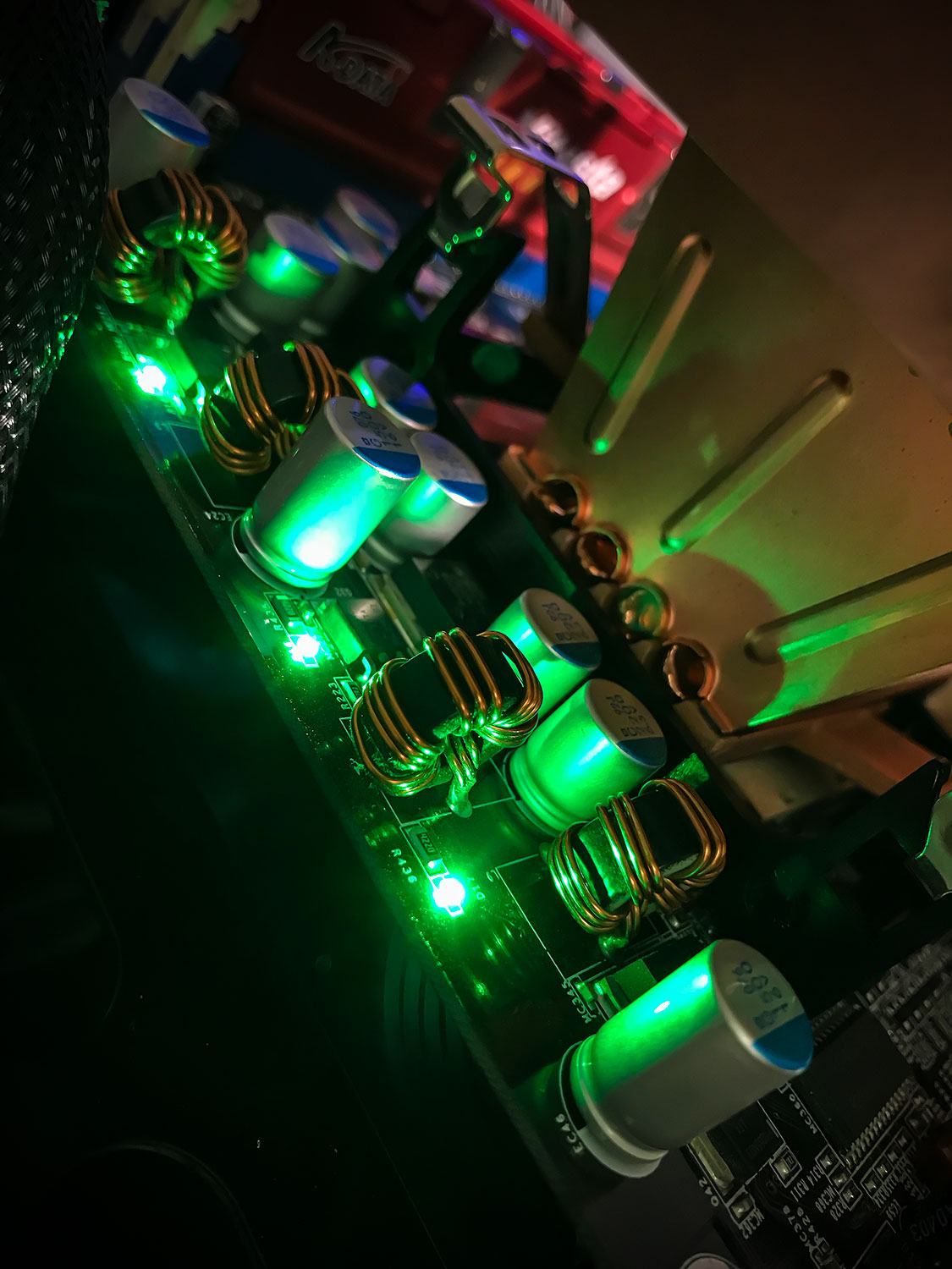

Ein solches Board nicht zu recappen wäre meiner Ansicht leichtsinnig. Da sitzen auch je nach Ausstattung Nichicon HM/ Ruby MBZ / UCC KZG drauf, die nicht gerade für absolute Langlebigkeit bekannt sind :-)
Ich habe bei einem meiner Bretter vor knapp einem Jahr den ReCap an allen Schwachstellen-Elkos vorgenommen und es wurde anschließend dankbar mit FSB300+ belohnt, was mit den alten Orgeln nicht möglich war.

Hallo @WMDK, @digitalbath und @Tzk,
ich komme etwas leider durcheinander, deswegen hier meine Übersicht zur Kontrolle:
Asus A7N8X-X Rev 2.05CPU sekundärNichicon 4V 2200uF (PLG0G272MDO1)
Asus A7N8X-X Rev 2.05CPU sekundärKemet A750 4V 2200uF (A750MU228M0GAAE007)
Asus A7N8X-X Rev 2.03CPU primärPanasonic FR 6.3V 3300uF (EUUFR0J332L)
Asus A7N8X-X Rev 2.03CPU primärPanasonic FR 16V 1800uF (EEUFR1C182L)
Asus A7N8X-X Rev 2.03CPU primärKemet A755 6.3V 1500uF (A755MS158M0JAAE013)
Das größte Problem bzgl. Bestellung ist die CPU sekundär Seite, da der PLG0G272MDO1 sehr teuer ist und der A750MU228M0GAAE007 lediglich bei mouser mit 20,00 € Versandkosten verfügbar ist. Die Alternativen auf der CPU primär Seite sind einfacher und günstiger zu bekommen.
Hättet ihr da eine Idee?
@mGa
Die Liste sollte korrekt sein. Ich würde für die primären Elkos entweder die Pana FR 16V 1800uF oder die Kemet A750 16V 1500uF einsetzten. Unabhängig, ob du das board auf 12V moddest oder nicht.
Das Problem mit der Mouserbestellung kann ich nachvollziehen. Ab einem Bestellwert von 50€ entfallen die 20€ Versandkosten. Deswegen sammel ich bei mir, bis ich eine Bestellung auslösen kann. Bei den Alternativen sieht es (m.M.n.) leider nicht so gut aus.:(

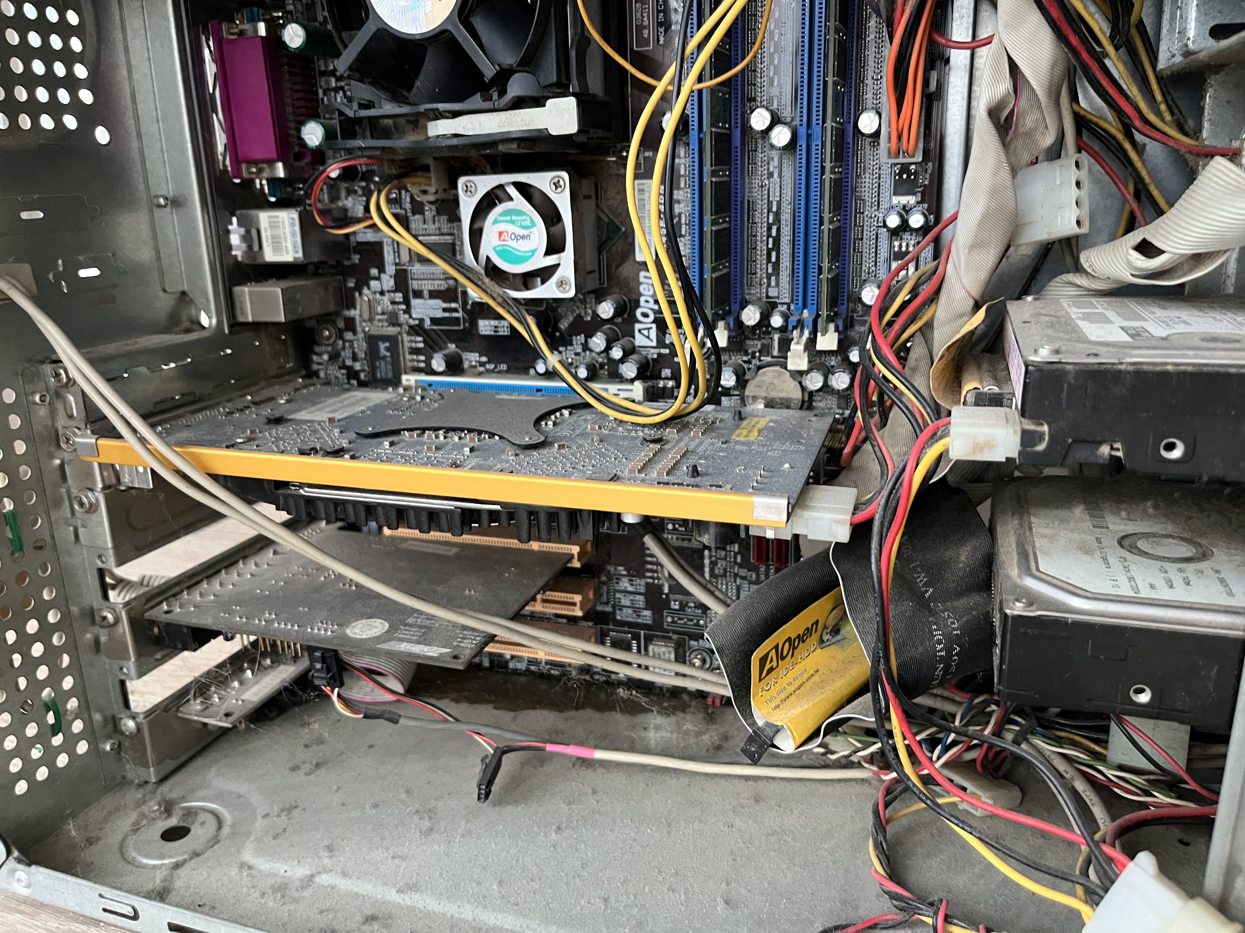

Ich bin der Chris und auch ich habe meine liebe zu alten Computern wieder entdeckt.
Ehrlich gesagt ist dieser auch kein unbekannter, da es mein alter Computer war, den ich vor 15 Jahren verschenkt habe.
Leider ist er in einem extremen Raucherhaushalt gelandet in dem es ihm nicht gut ging.
Eckdaten:
Pentium 4 Northwood HT 2,6GHZ
1 GB DDR1 Ram

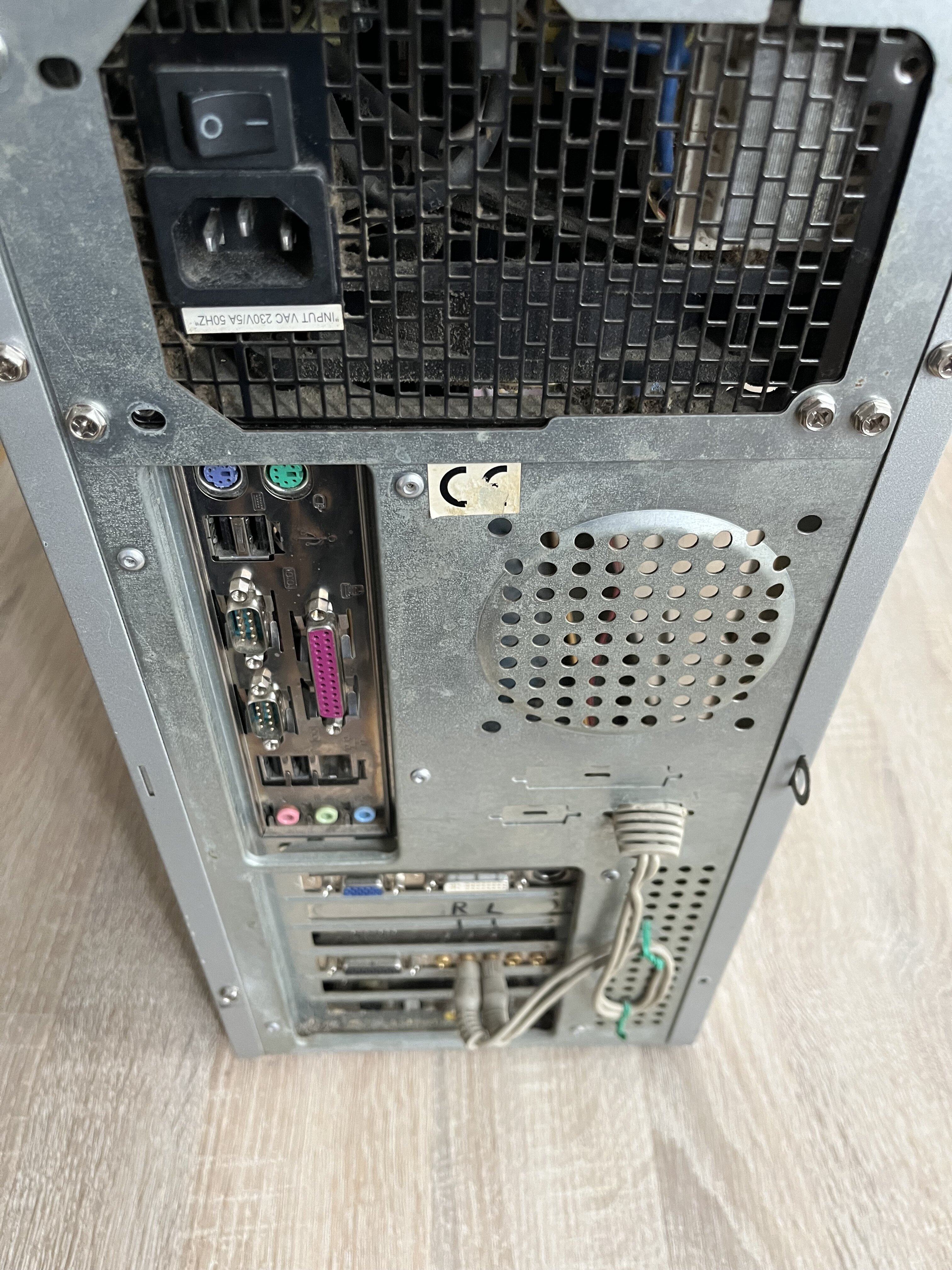

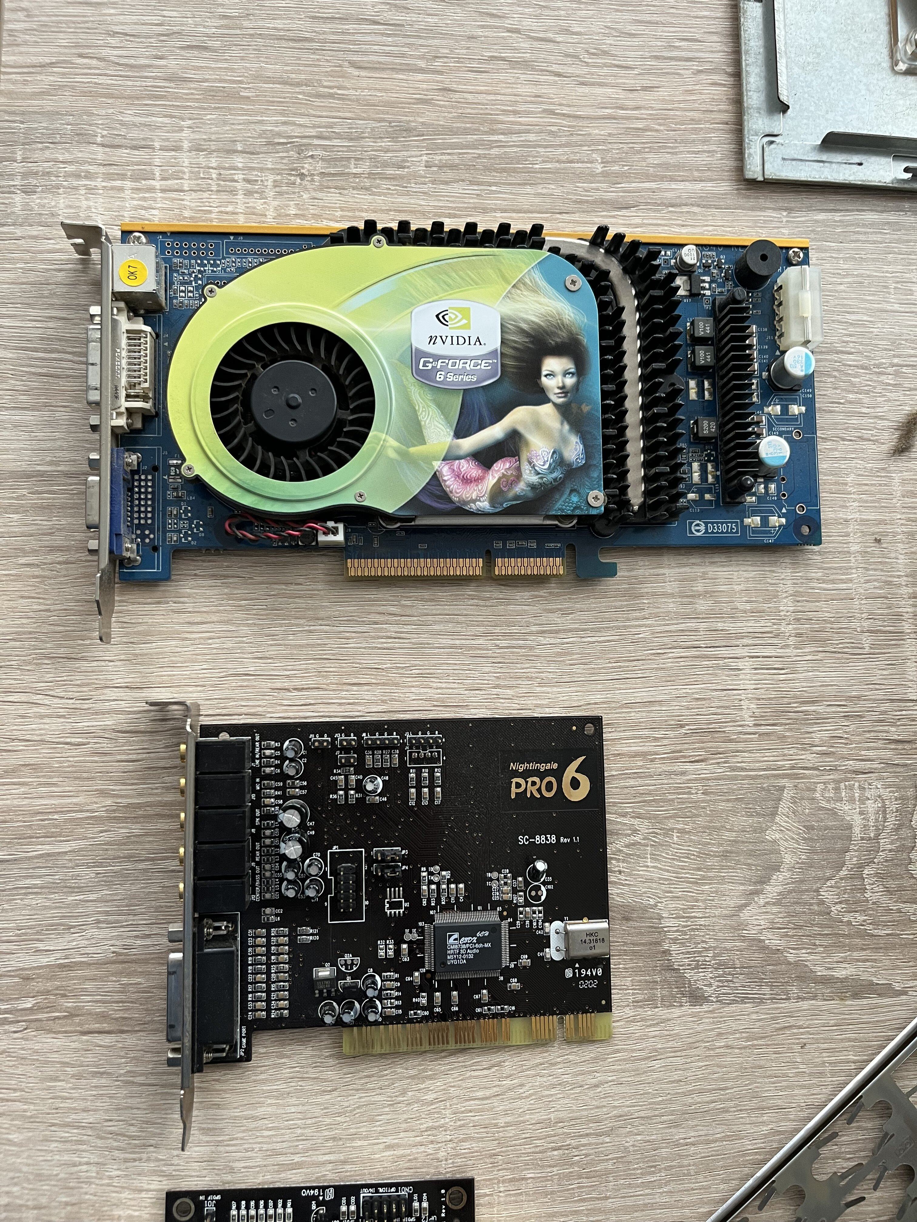

Geforce 6800GT - leider defekt benötigt ein reflow.
Zoltrix Nightingale Pro 6 Soundcard
Aopen AX45F-4DN Mainboard - erfolgreich recapped
Hier kam wirklich alles zusammen. Rauchen, abgefallene Füße, ausgelaufene Getränke und überhitzte Hardware, sowie alte Kondensatoren.
Mehr dazu in Teil 2.

danke für das Kompliment. Ich habe schon mal geschaut aber die gehen ab 80 los (AGP Version !!!!) deswegen will ich mal schauen ob hier jmd ne heißluft station hat und mir da ggf. helfen kann, da ich irgendwie an dem Ding hänge.
Habe aber als Alternative heute ne XFX 7600GS geschossen mit 256MB Ram. die ist nur ein klein wenig langsamer als die GT aber immerhin ne alternative.

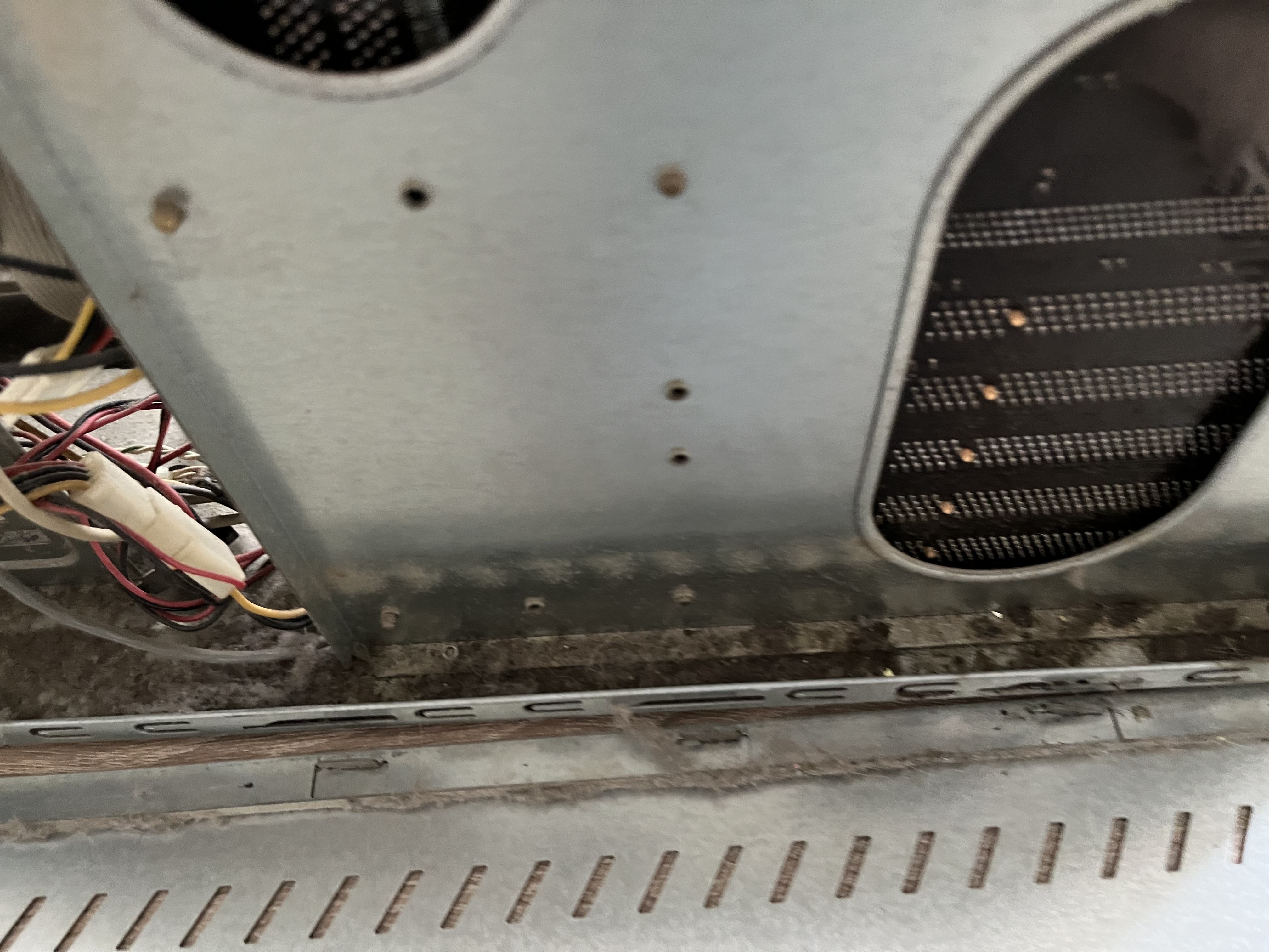

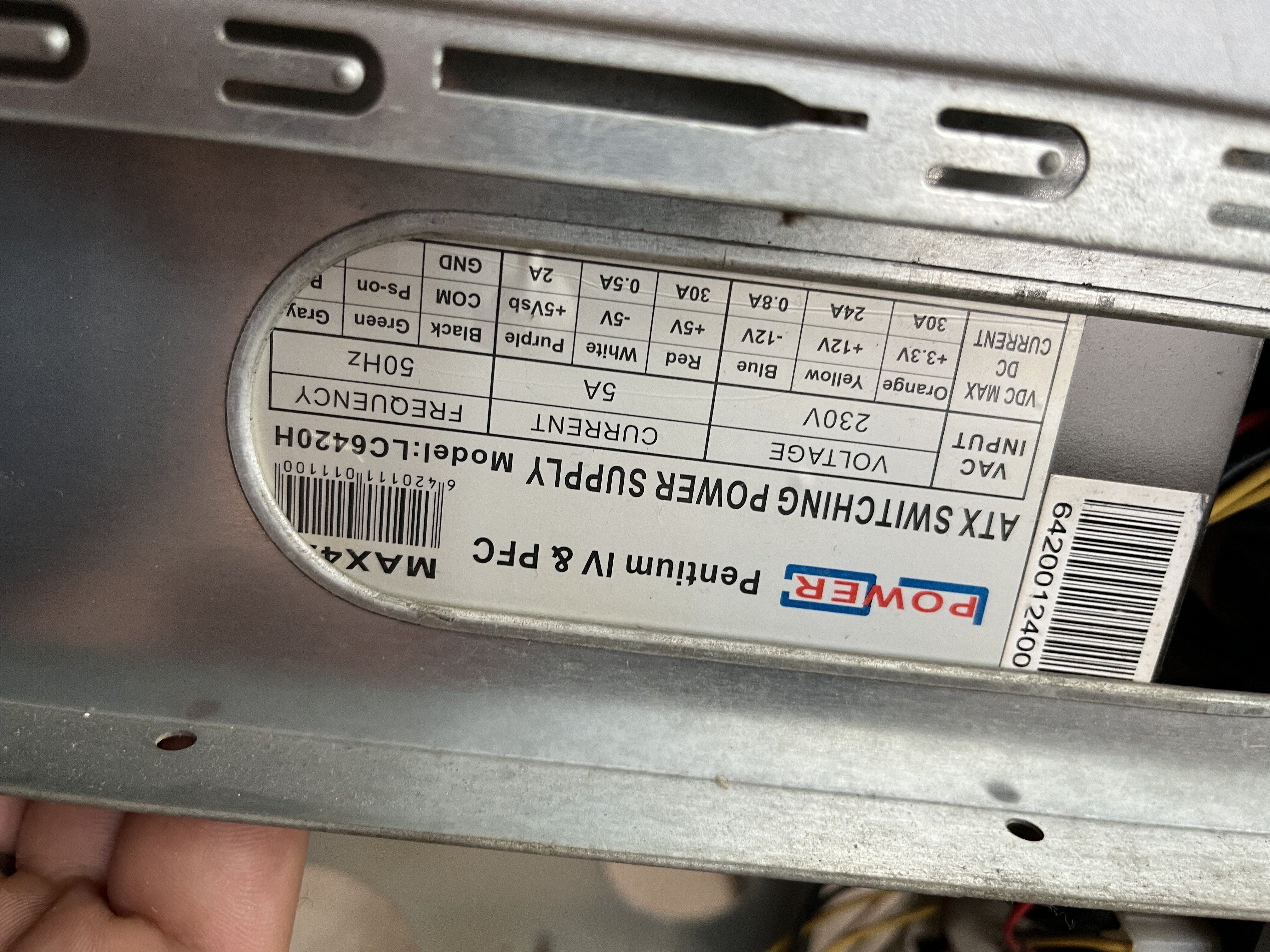

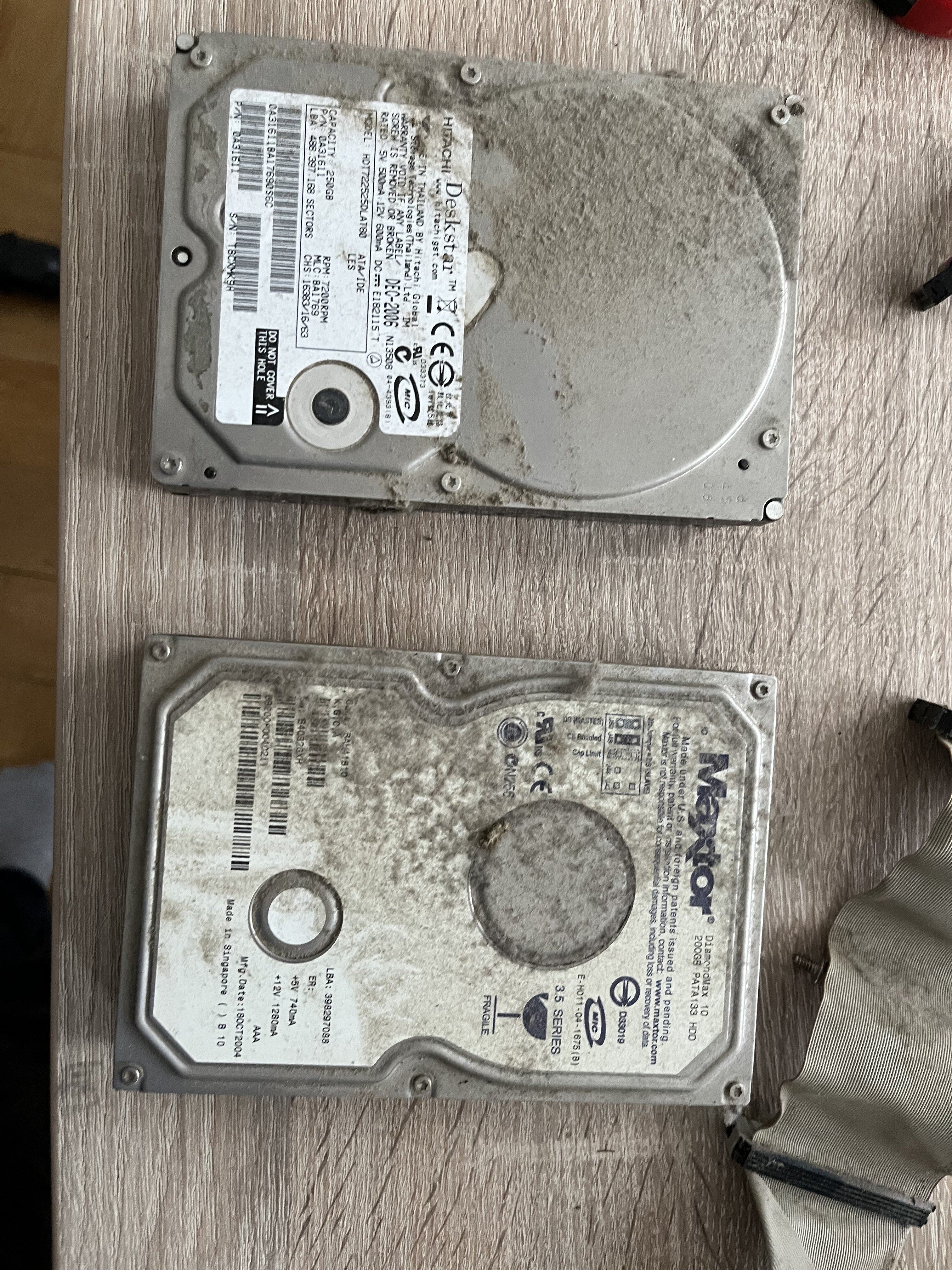

nach der Demontage folgte eine kleine Bestandsaufnahme wie ihr auf den Bildern seht.
Das das Netzteil Schrott ist stand schon beim Ausbau fest.
Auch die Festplatten werde ich aus Respekt zu Rentnern nicht weiter nutzen.
Da mein Mainboard für den P4 schon SATA hat werden sie durch SSD's ersetzt.
Wird ein neues Geschwindigkeitsgefühl für Windows XP.

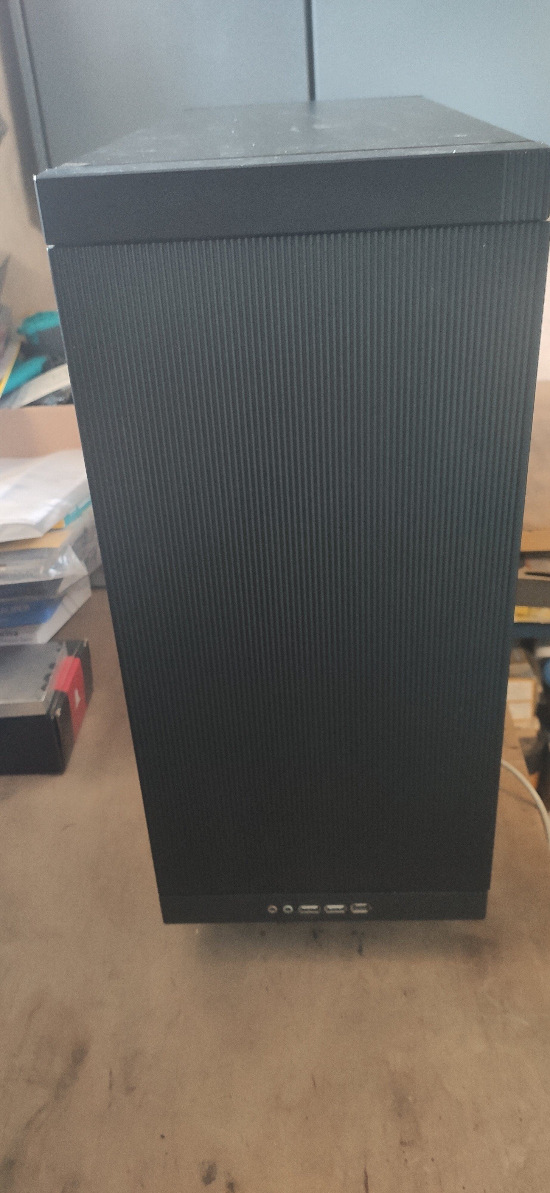

Das Gehäuse ist ein gut 20 Jahre altes MS-Tech Gehäuse (Ich weiß billig), aber weil es so billig war konnte ich es mir als Lehrling leisten.
Aus diesem Grunde habe ich mich entschlossen es wieder aufzuarbeiten. Das kommt dann in Teil 3.
Gruß Chris
