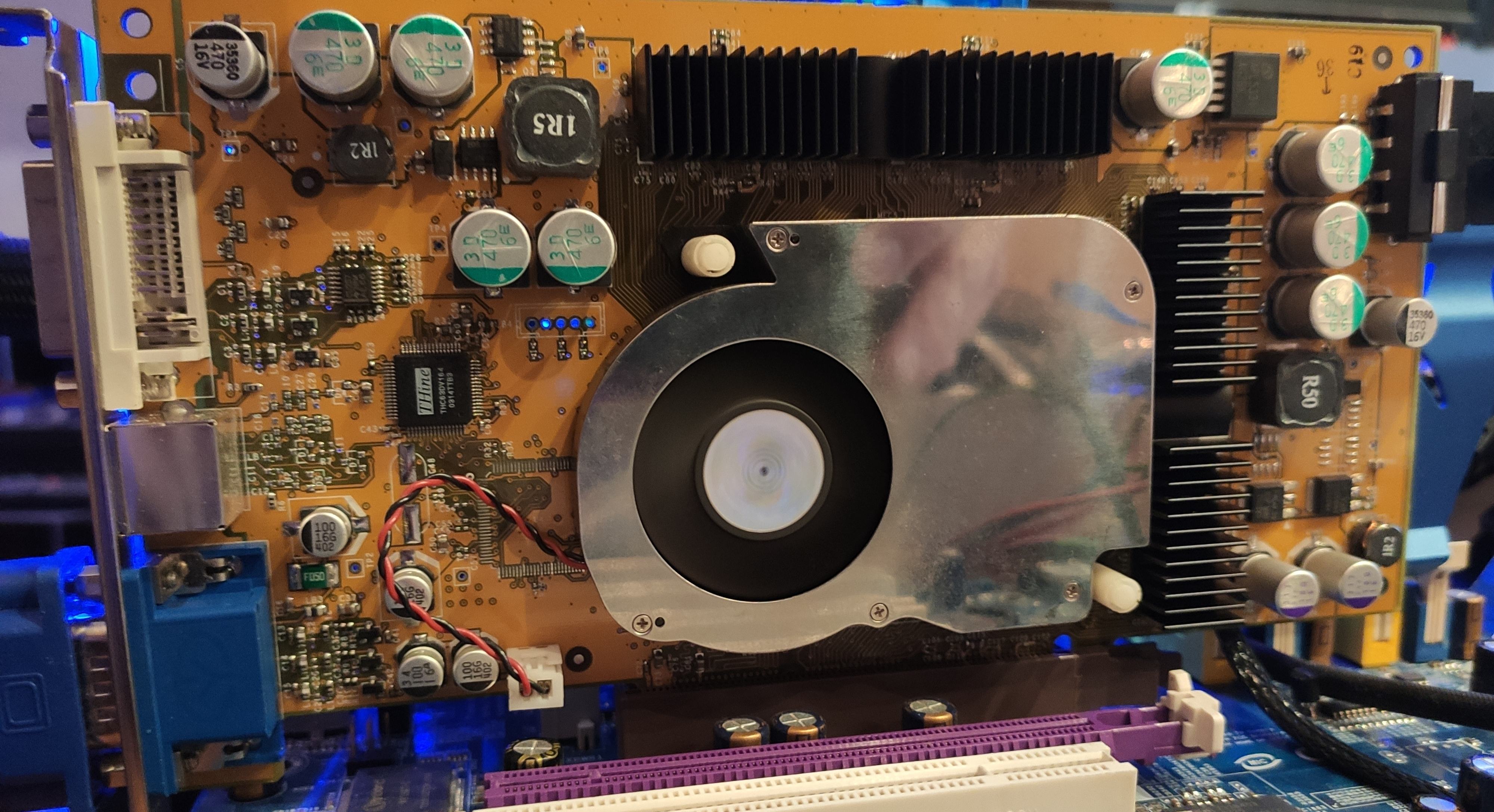

Da gibt's nur zwei Möglichkeiten. Damit leben oder selber bauen. Ist leider so, ansonsten ist das Ende der Fahnenstange eine pixelview 5900. Mehr gab's nicht zu kaufen. Und bei 128mb vram macht 1080p natürlich keinen Sinn 😅 @Tzk

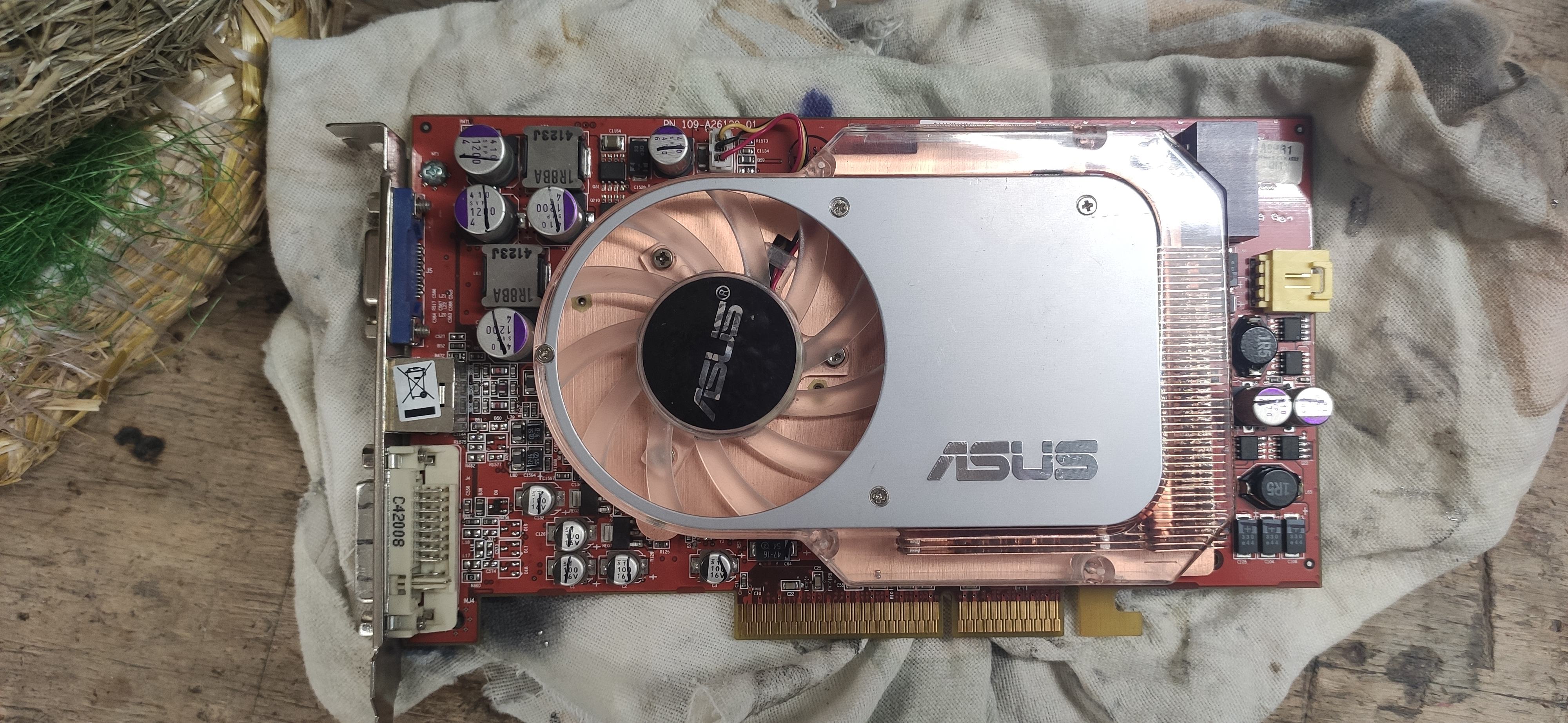

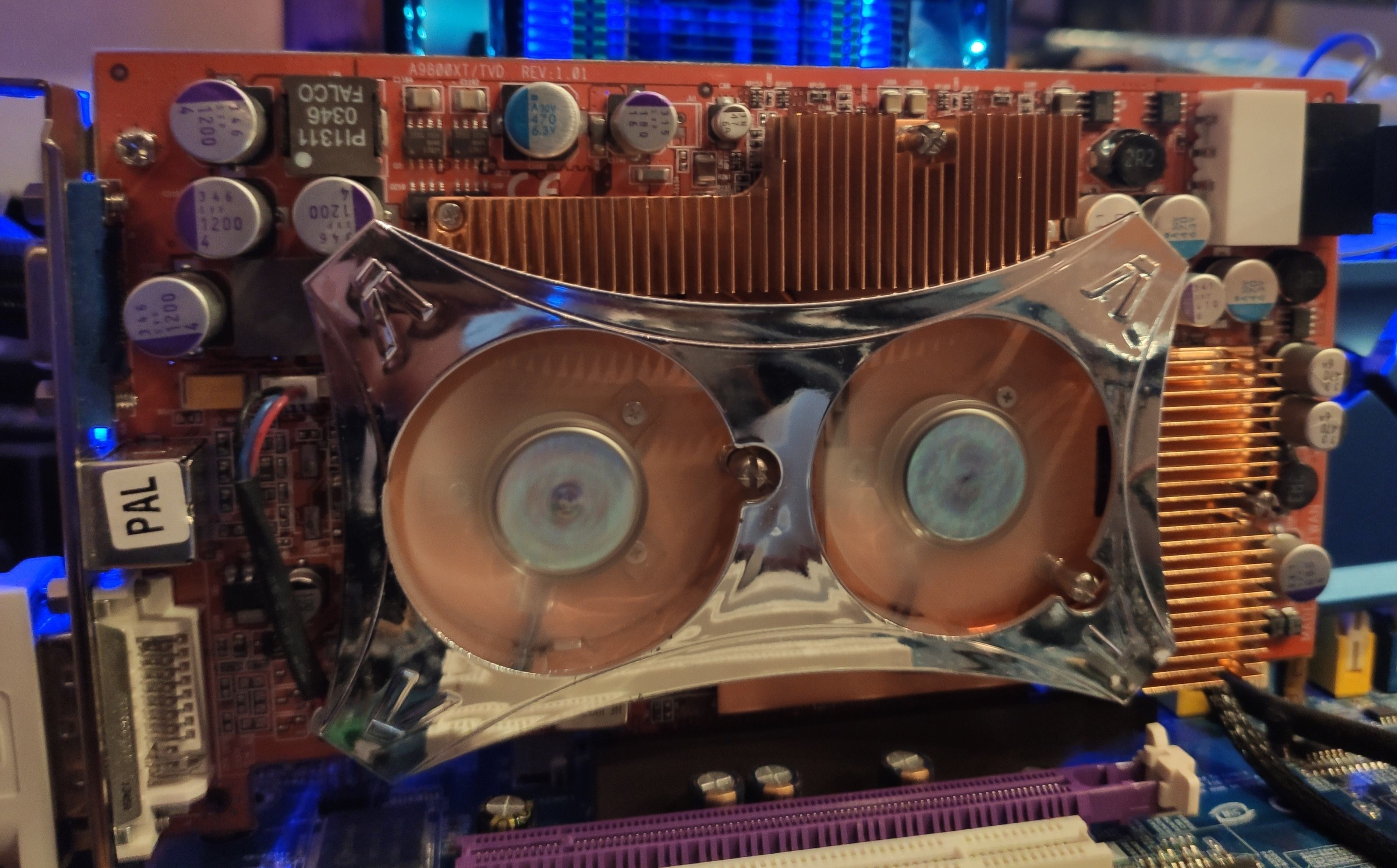

Das wäre die Pixel GeForce 5900. Wenn es leicht orange rötlich sein darf, Asus 9800xt orange, oder Asus x800xt orange-rötlich, wobei letztere eher zu abit Brettern passen von der farbgebung

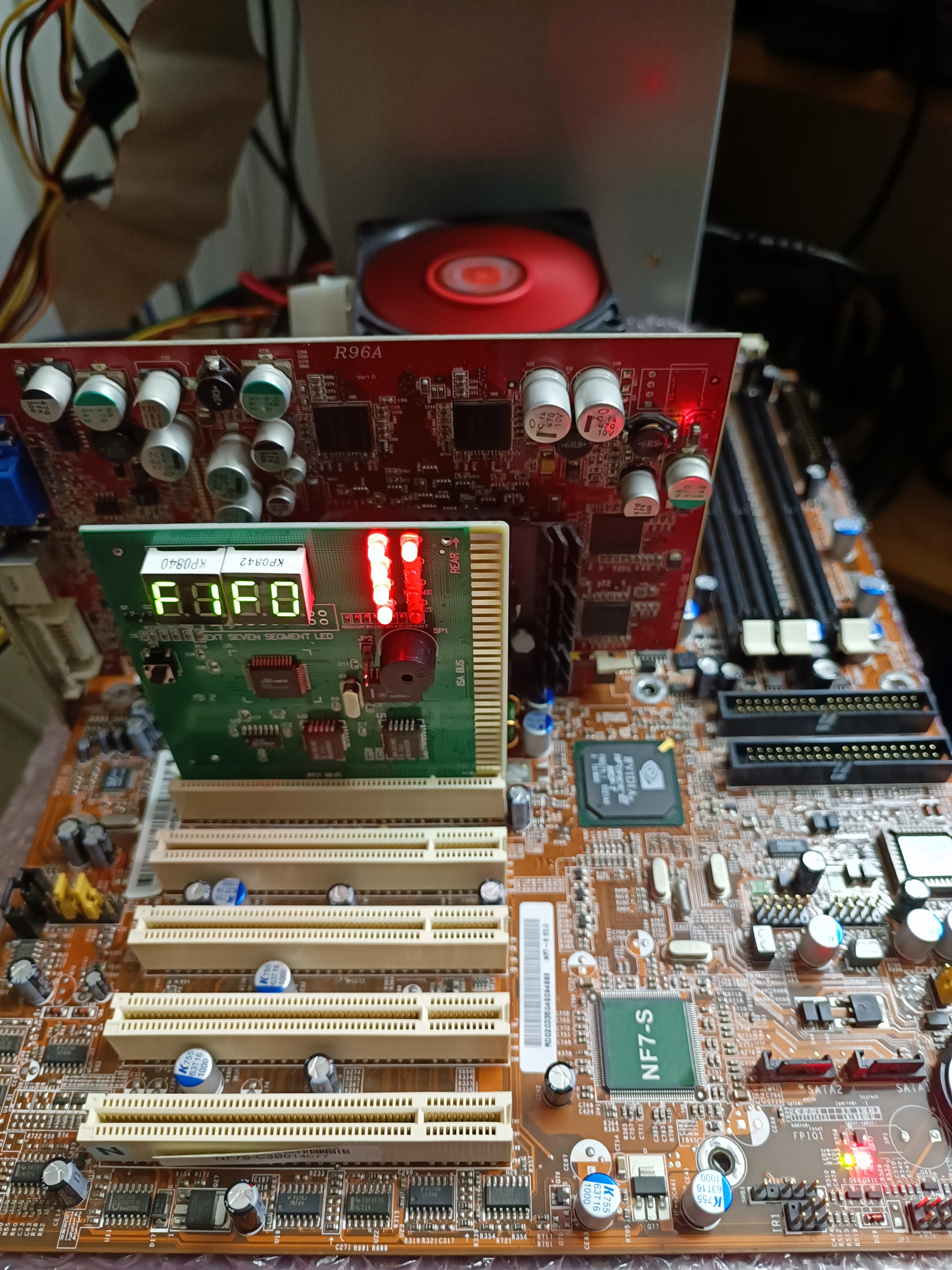

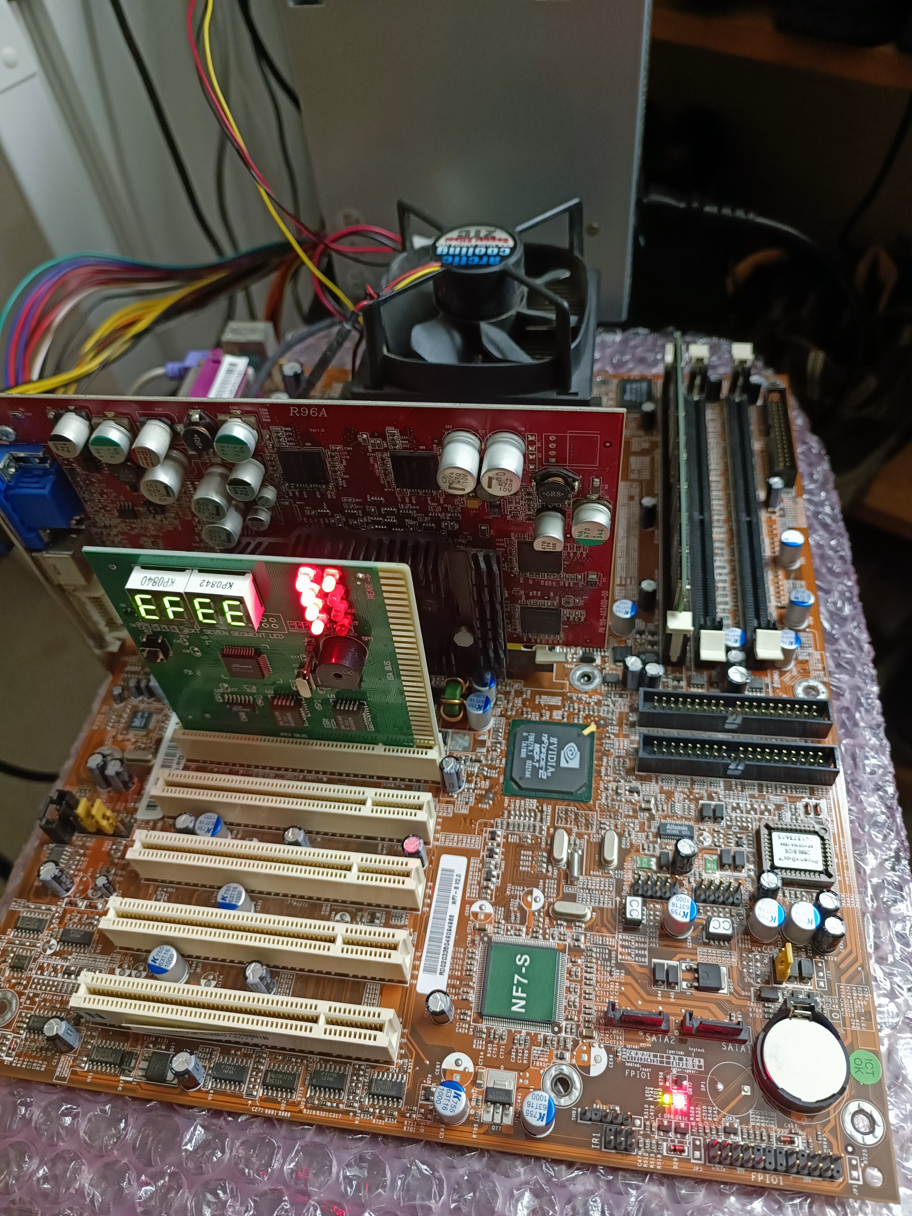

Es gibt fast sehr gute Nachrichten! Mein ABIT NF7-S Revision 2.0 bootet wieder! <3 Super vielen Dank an @Tzk, @digitalbath und @WMDK !
Ein kleines Problem besteht jedoch mit dem RAMs Slots 1, 2. All meine RAMs werden Problemlos in Slot 3 erkannt und das System startet. Sobald jedoch ein RAM in Slot 1 oder 2 ist bekomme ich denn Errorcode EF. Woran könnte das liegen? Fehlercode F1 kommt sobald ein RAM drin, was ja schlüssig sein sollte.

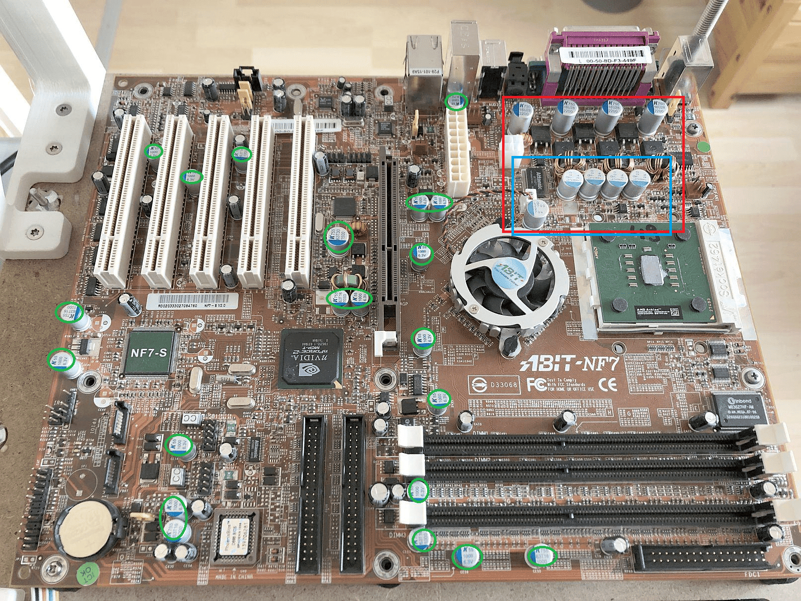

Von den Kondensatoren habe ich lediglich die 20x Nichicon HM 10V 1000uF mit A755KS108M0JAAE013 und 1x A755MS158M0JAAE013 (AGP Slot) ausgetauscht, die Spannungsversorgung der CPU ist also quasi noch original. Kurioser Weise läuft der Lüfter des Chipsatzes nicht, obwohl ich laut Messgerät 12V an den PINs anliegen habe ... muss wohl also kaputt sein :(
Nachtrag:
Wenn ich den Chipsatzlüfter an einen normalen 3PIN anschließe läuft er! Obwohl ich 12V an dem Chipsatzlüfter Anschluss auf dem Mainboard messen kann dreht er nicht. Das heißt, es muss noch ein Problem mit den Kondensatoren vorhanden sein, die ich noch nicht ausgetauscht habe (Blauer Rahmen?)
Kontake mal reinigen? Ich hoffe, dass es daran liegt und nicht ein RAM Channel platt ist.
ist die Polung vom Lüfter, bzw den Steckplat korrekt? Vielleicht hat jemand die Lüfterbuchse mit heraus gezogen und anschließend falsch auf die Pins gesetzt?
Das kommt mir hart bekannt vor. Wollen wir direkt eine Selbsthilfegruppe gründen? :coffee2:
Ähm, ich dachte, die Selbsthilfegruppe gibt es schon längst und sie heißt "NostalgieLuxx"?! :fresse:
Das müsste "System Memory Test" sein. Wenn das Board länger gelegen hat, dann ist eventuell etwas Schmutz an den Kontakten im Slot? Ich würde mal die Kontakte vom Ram reinigen und den Riegel dann mehrfach in Slot 1 und 2 stecken. Oft geht es danach einwandfrei. Oder mal am Riegel wackeln, während er im Slot steckt, aber das System natürlich abgeschaltet ist.
Post Code EE ist übrigens "Shadow Boot Block", also das scheint ja zu klappen, wenn ich den Code auf der Karte richtig deute.
@mGa du schreibst zwar das du 12v am 2 Pin Lüfter gemessen hast, aber wie hast du gemessen? Wer viel misst, misst viel mist oder wie war das?
Entweder wie schon geschrieben verpolt oder es ist oxyder Belag auf den Kontakten. Zieh mal den Anschluss Stückweise ab und schau, ob es da Punkte gibt, wo er läuft. Von solchen Anschlüssen hatte ich auch schon ein paar, die halb aufgesteckt funktioniert haben, aber beim vollständigen Aufstecken gestreikt haben.
Die haben damit nichts zu tun. Die Caps im blauen Rahmen sehen die VCore, nichts vom Lüfter.
Ich würde auch mal die Polung checken und die RAM Kontakte säubern, kann durchaus sein dass die dreckig sind. Entweder mal mit ISO dran gehen oder auch vorher mit einem ganz feinen Schleifpapier durch den Slot gehen.
Es kann aber auch sein, denn das Fehlerbild wäre dafür typisch, dass entweder die Leiterbahnen beschädigt sind (mal die Unterseite / Oberseite auf Schraubendrehereinschläge prüfen) oder dass der Chipsatz eine Macke hat und der Speicherkanal tot ist – gibt's leider immer mal wieder, dass einer der beiden Kanäle ausfällt.
