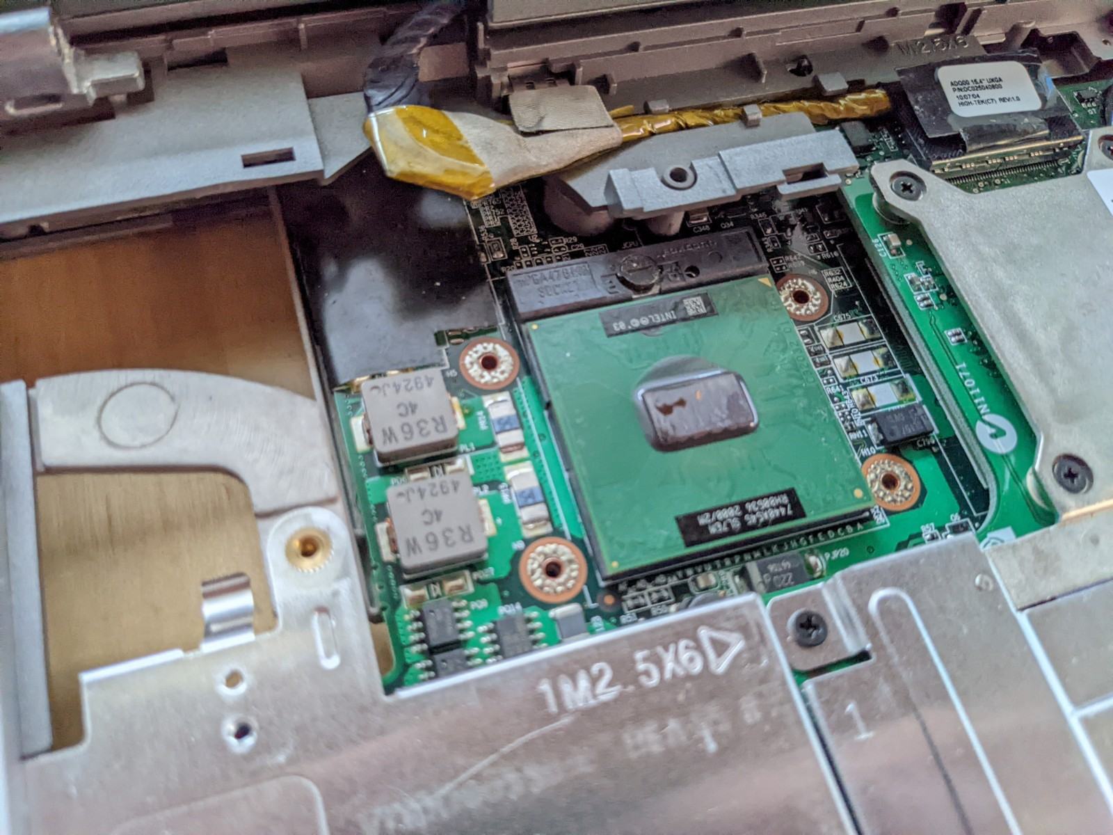

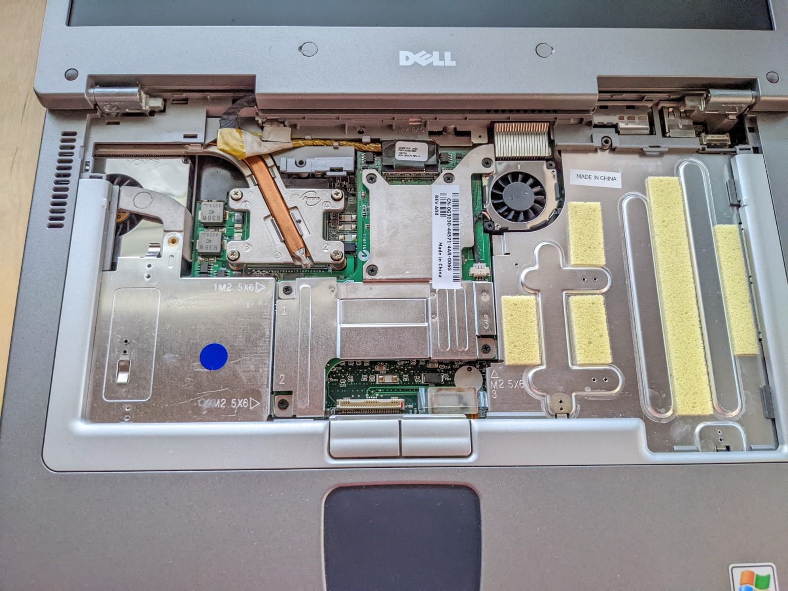

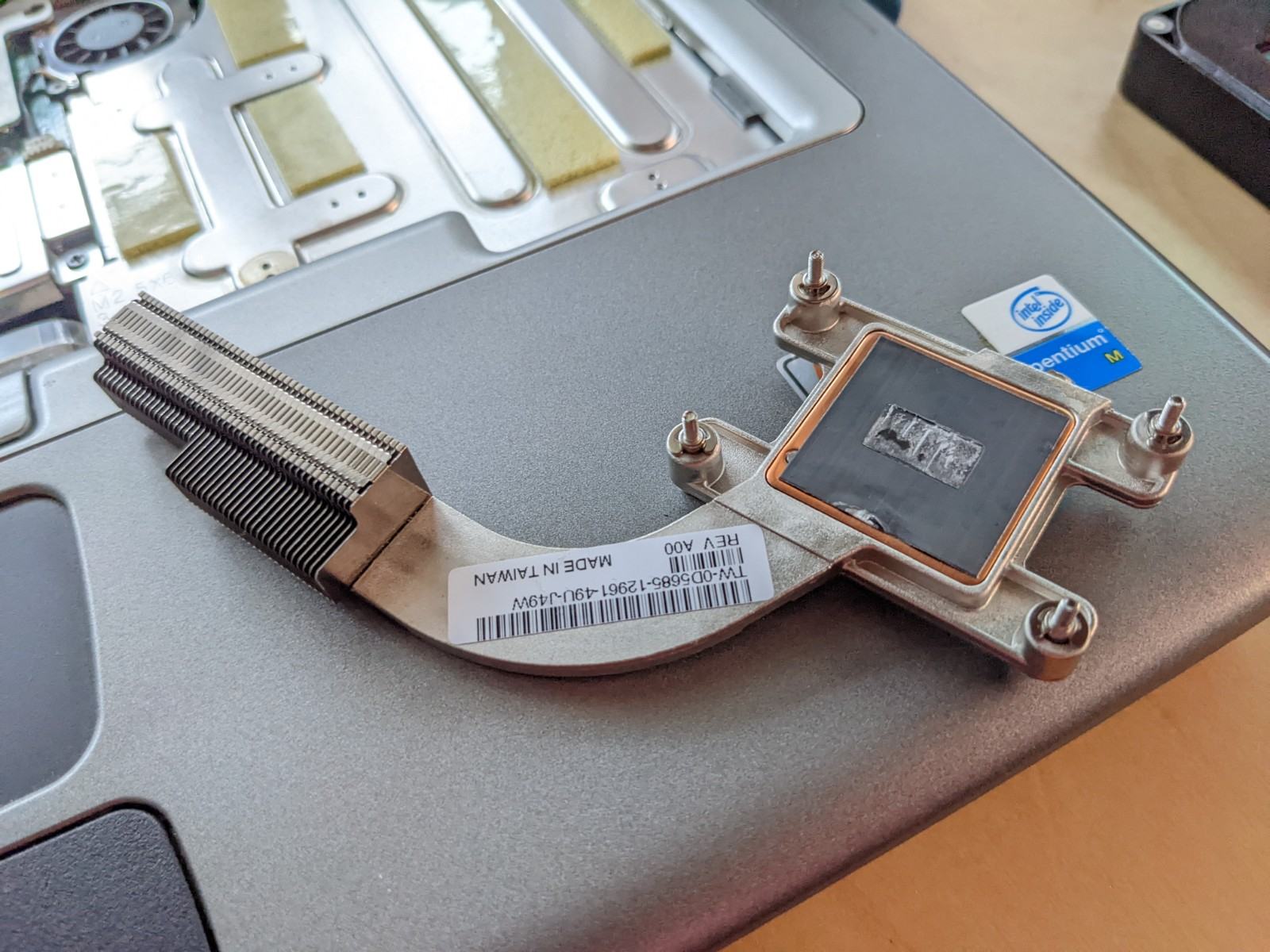

So, kleines Update zum Dell..
Dank "Servicemanual" und durchdachter Konstruktion ist das Tauschen und revidieren von Komponenten für ein Laptop wirklich gut.
Kaum ist die Tastatur ausgebaut, hat man Zugriff auf CPU und Grafikboard.
Die Konstruktion ist generell recht freundlich gemacht - aus Sicht der Produktion ist nachvollziehbar, warum als Wärmeleitmittel dieses dünne Blech eingesetzt wurde. Es ist 0,1mm dick.
Nach kurzem Test mit Wärmeleitpaste festgestellt, dass der Kontakt passt -> also auf WLP umgestellt.

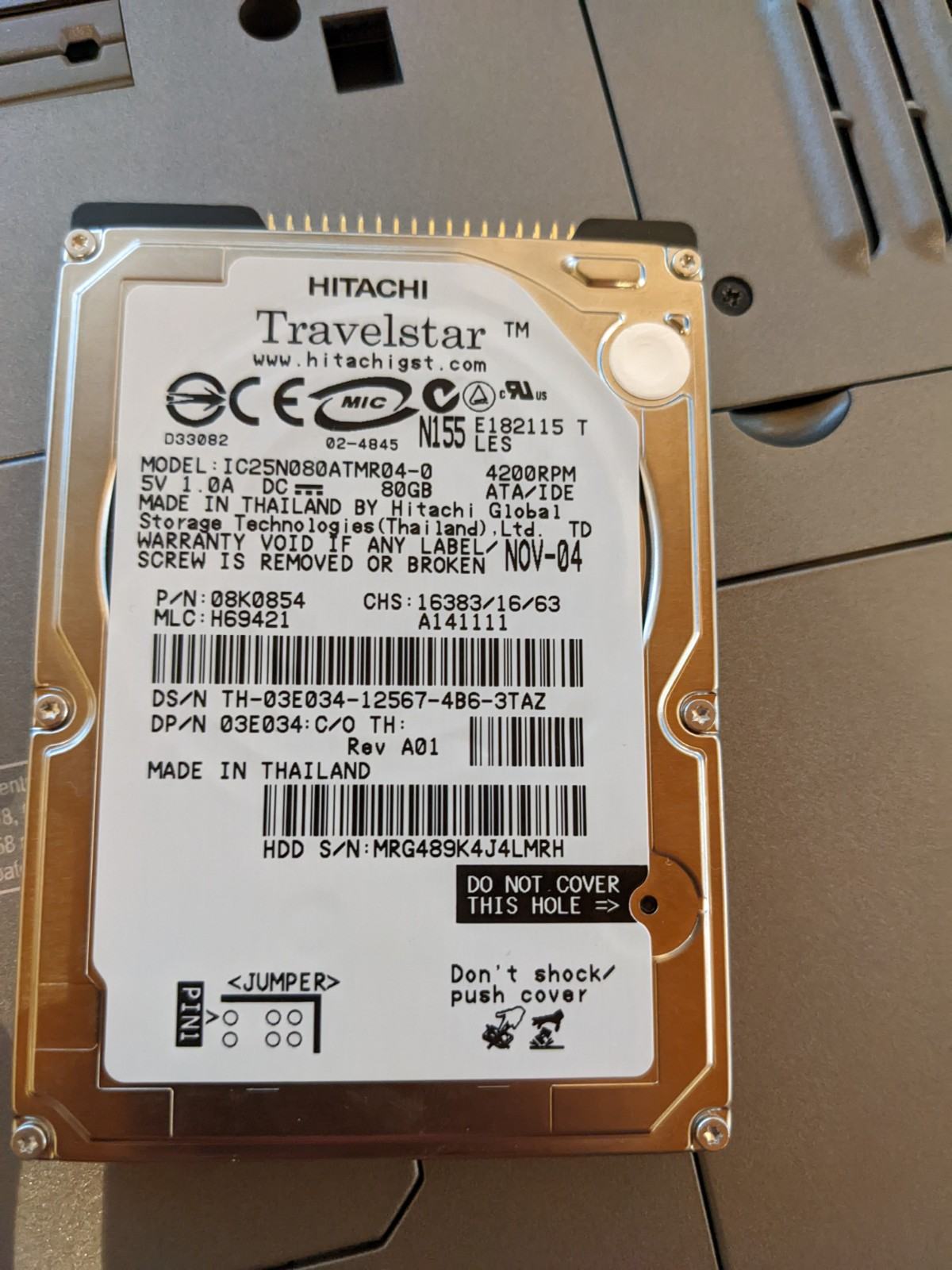

Und zu guter Letzt eben noch die unglaublich schnelle HDD mit 4200 UPM gegen eine SSD getauscht.
Damit habe ich auch wieder ein "gutes" Gefühl beim Benutzen des Gerätes.

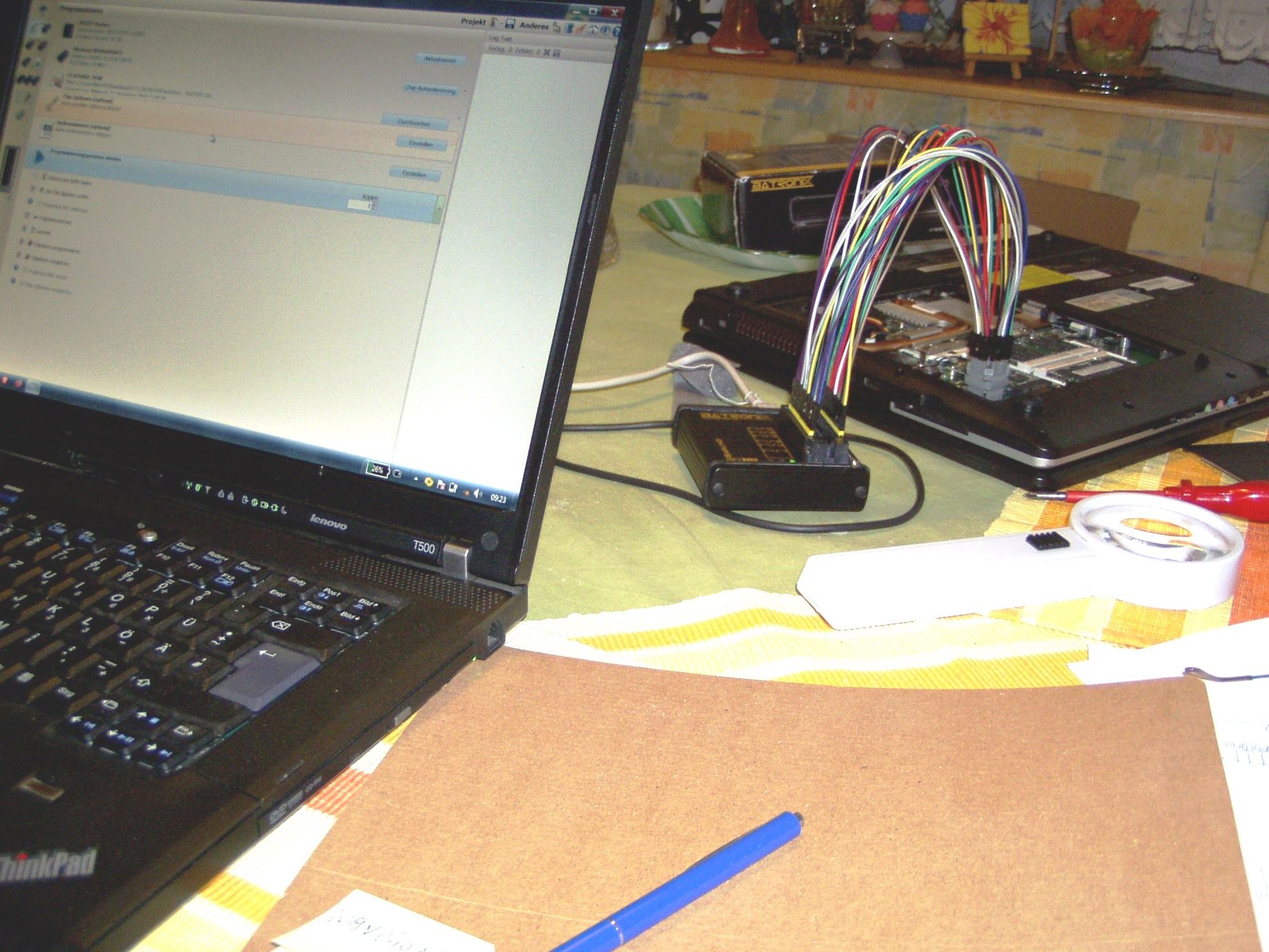

Ich nutze den Laptop tatsächlich gerne zum Bearbeiten von BIOS Files bzw. als Gerät zum flashen von BIOS Chips.
Ich habe gerade wieder mehrfach versucht, das BIOS von meinem defekte Amilo xa 2528 neu zu flashen
Ich habe mir auch von farnell eine IC-Prüfklemme besorgt
Nutzte leider nichts - ich kann den CHIP nicht programmieren. Es kommt immer wieder eine Fehlermeldung. Erwarte F0h aber gekommen FFH (das ist immer eine andere Nummer nach mehreren Versuchen) - wie wenn der BIOS CHIP kaputt wäre.
Da muss halt ein Lötspezialist ran - ich bin leider keiner :cry:
Bei meinem Brenner kommt bei dieser Methode auch Fehlermeldungen. Abhilfe schafft, wenn ich das Gerät, wo der Chip drauf ist, starte, sodass der BIOS-Chip mit Spannung versorgt wird, dann klappt das Brennen.

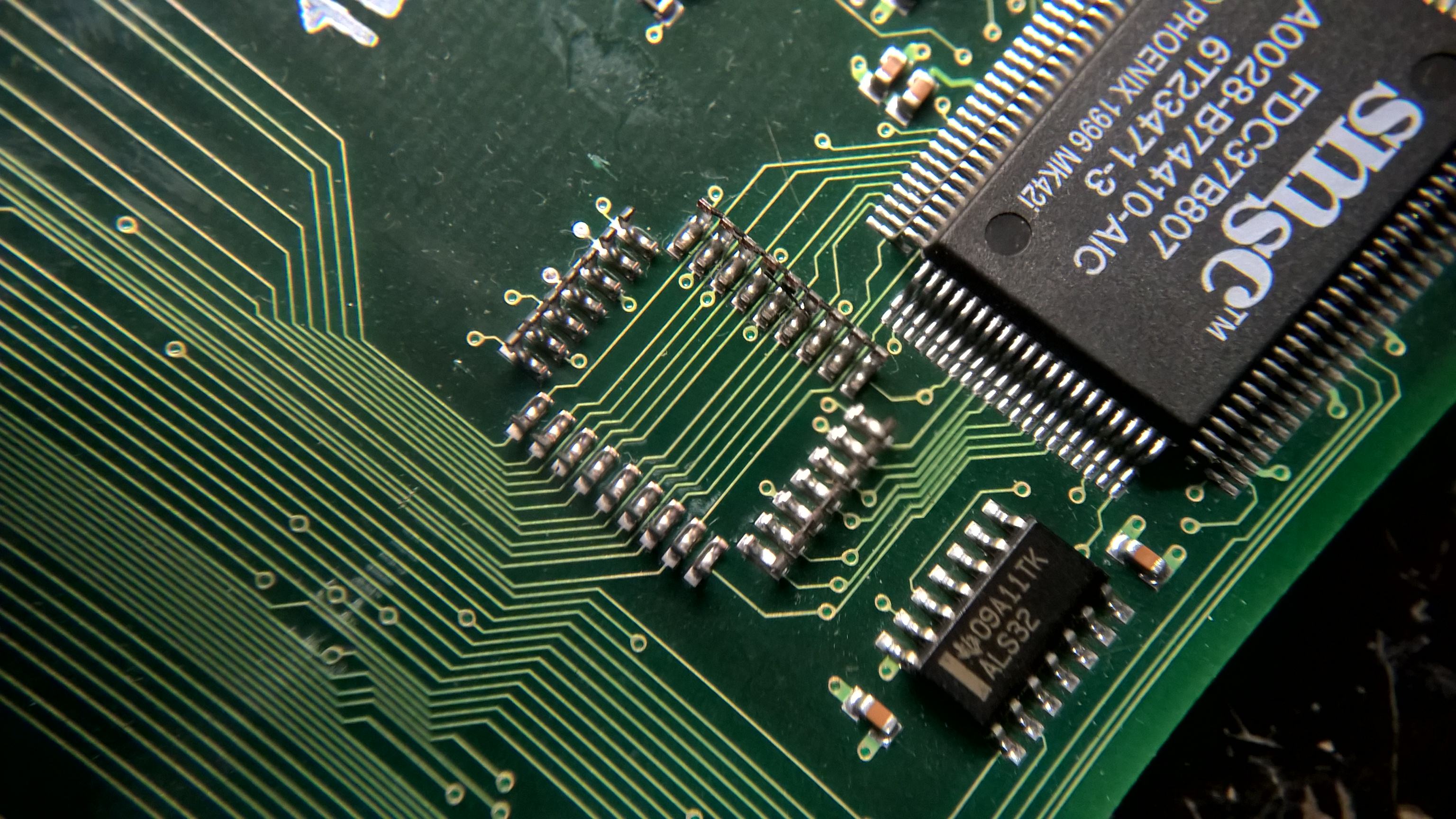

Kannst du wenigstens einen neuen Chip oder gar einen Sockel verlöten? Wenn ja, (das habe ich auch schon öfter gemacht) mit einer scharfen (Teppich-) Messerklinge die Pins vom Chip abtrennen. Die Pinreste kannst du dann leicht runterlöten. So schaut es dann aus:
Wie wirkt sich das auf den Akku aus? Steigt die Kapazität deutlich an ohne Dauerrotation der Plattenscheiben?
Wenn da kein großer Höhenunterschied zu überwinden ist könntest du auch Direktkontakt versuchen. Dürfte im Laptop bessere Temps geben.
Wie muss man das verstehen? Kannst du da jeden anderen BIOS Speichermodul einbauen und dann ins Flasher booten?

Auf die Akkulaufzeit wirkt sich die SSD kaum aus. Habe es aber nicht weiter getestet. Das liegt aber auch daran, dass die HDD sehr schnell in den Ruhestand geschickt wird und damit auch die Platten anhalten.
Das hat ja auch den Sinn dahinter, dass es nicht zu schnell zu einer Kopflandung auf der Platte kommt ;)
Direktkontakt sicher nicht, ich hatte kurz überlegt Flüssigmetall einzusetzen, allerdings ist mir das dann doch zuviel des guten. Die CPU wird nicht übertaktet und das Risiko beim aufsetzen des Kühlers ( muss mit einer Rotation erfolgen) die Suppe zu verschmieren.
Gute Wärmeleitpaste war für mich die richtige Wahl. Die deutliche Reduktion in der Lüfterdrehzahl ( automatische Regelung hat das gute Stück schon) bestätigt das absolut.
Im normalen Betrieb ist der Laptop jetzt eigentlich lautlos.
Zum BIOS flashen wird ein externes Gerät angeschlossen. Das schöne ist halt die Kompaktheit des Laptops - ich brauche dann beim eigentlichen Testsystem nichts umstecken oder einen KVM Switch anschließen. Und nach getaner Arbeit kommt das gute Stück wieder in die Tasche. ;)
Du müsstet mal einen Test machen. Gerne auch mit YouTube im Hintergrund wenn es cache macht, muss sie arbeiten dann merkt mans.
Okeh und dieses überträgt dann das BIOS System auf den Speicher? Oder ist das direkt in das Brett geschrieben? Wundere mich weil ich hab noch Floppy in Erinnerung für solche Updates aber kein Rechner heute mehr mit Floppys im Umlauf. Alles endet.

Eine SSD im Notebook hat nur 2 Vorteile:
1. Mechanische Bewegung schadet ihnen nicht. (alleine das Tippen auf dem Notebook kann terror für eine HDD sein...)
2. Das Notebook fühlt sich wesentlich schneller an!
Eine SSD kann genau soviel oder mehr Strom verbrauchen als eine HDD!
z.b. will eine Intel 320 bis zu 3 Watt haben:
eine Toshiba HDD allerdings nur 1,5 Watt:

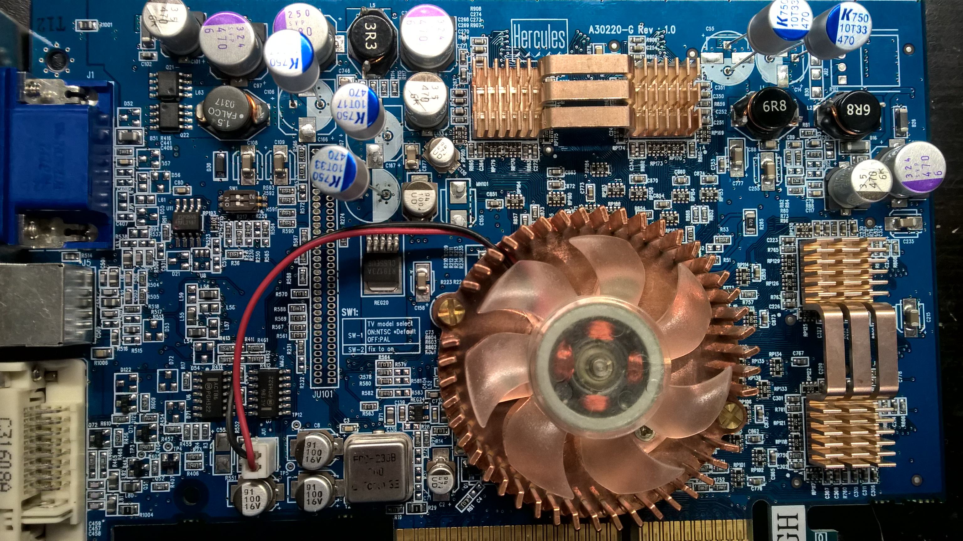

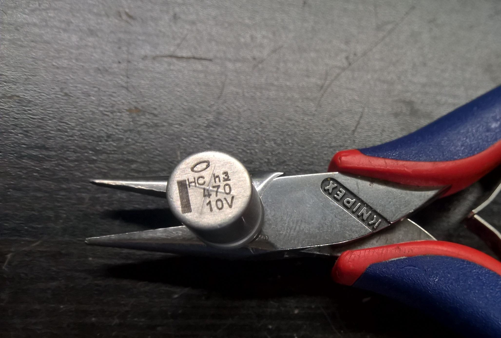

Hat wer einen sinnvollen Ersatz für folgenden Kondensator?
Der stammt von einer 9600Pro. Mit diesen Kondensatoren gibts Abstürze in 3DMark. Als Provisorium hab ich 750er Kemet 470µ, 10V eingelötet. Der Bench läuft durch, jedoch hab ich danach Darstellungsfehler.

Zeigst du mal ein Bild von der kompletten Karte? Evtl. finden wir dann so den passenden Ersatz
Da steht ja "HC" drauf. Ich rate mal blind und sage, das das ein Nichicon HC ist. Falls das stimmt, dann wäre der 10x12.5mm groß und hätte ESR30 sowie 1230mA Ripple. Kann natürlich sein, das ich komplett daneben liege und es ein anderer Hersteller ist. Zumal Nichicon "Printed with white color letter on black sleeve" angibt, was hier ja nicht stimmen würde.
Das dachte ich auch, aber die haben eben ein komplett anderes Gehäuse.
Und es steht dann eindeutig nichicon drauf 😅
  • Danke
Reaktionen: Tzk
Wenn die kemets ältere Charge sind, haben die esr16. Ansonsten 12/13 so in dem Dreh. Das ist zu optimistisch. Plv nichicon würde ich Mal ausprobieren oder eine SMD Variante. Die laufen gemütlicher vom esr. Der wird bei dir zu straff sein
