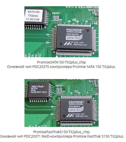

Da gibts zwei. Einmal den SATA 150 TX2 plus (PDC20375) und einmal den Fasttrack S150 TX2 plus (PDC20371). Beide haben aber nicht den 20376 verlötet. Obs trotzdem geht? Auch hier hab ich keine Ahnung. Immerhin bekommt man die Firmware für den SATA 150 direkt bei Promise.

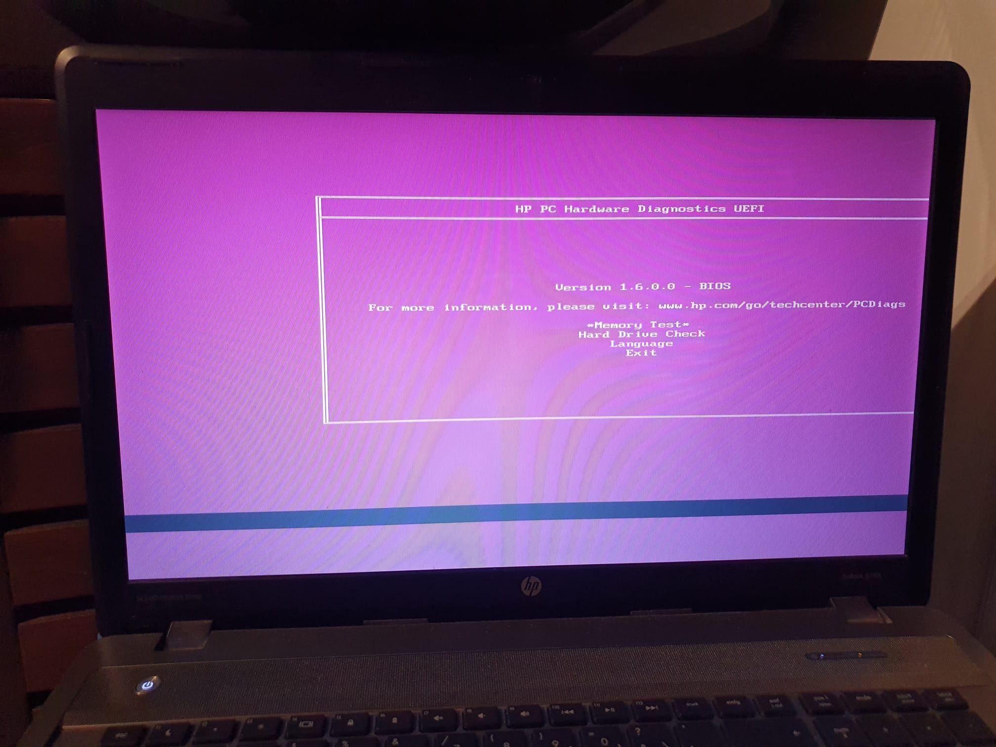

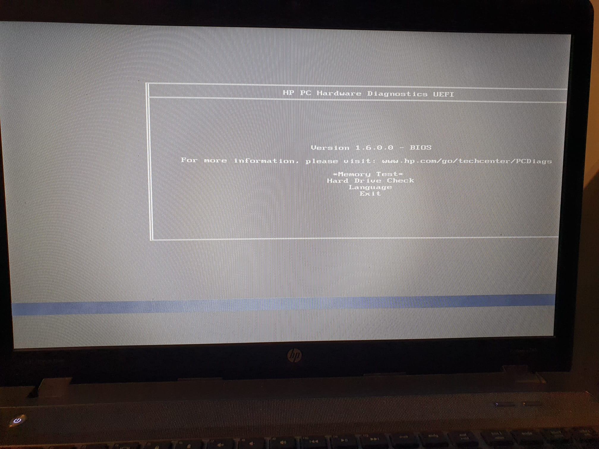

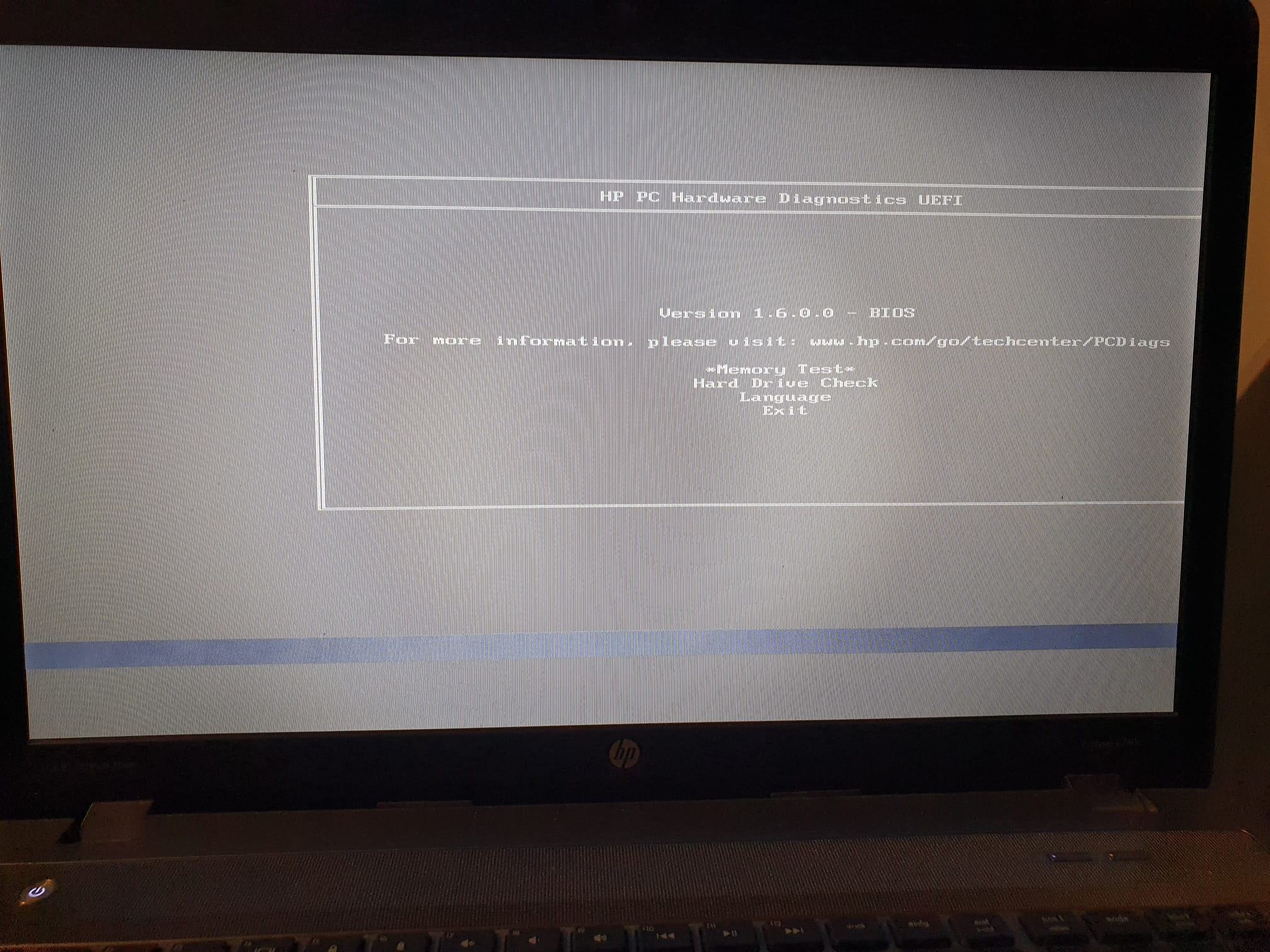

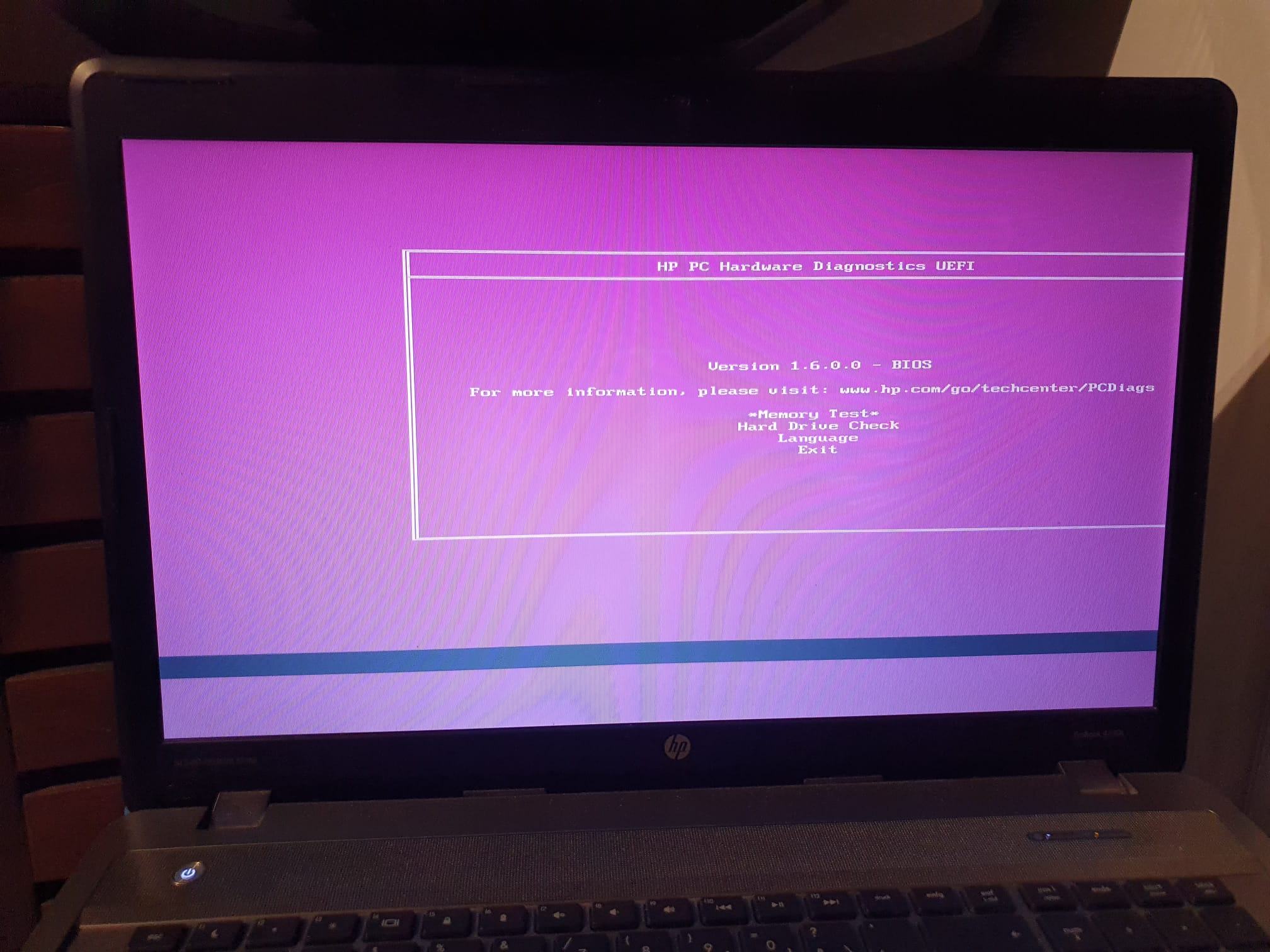

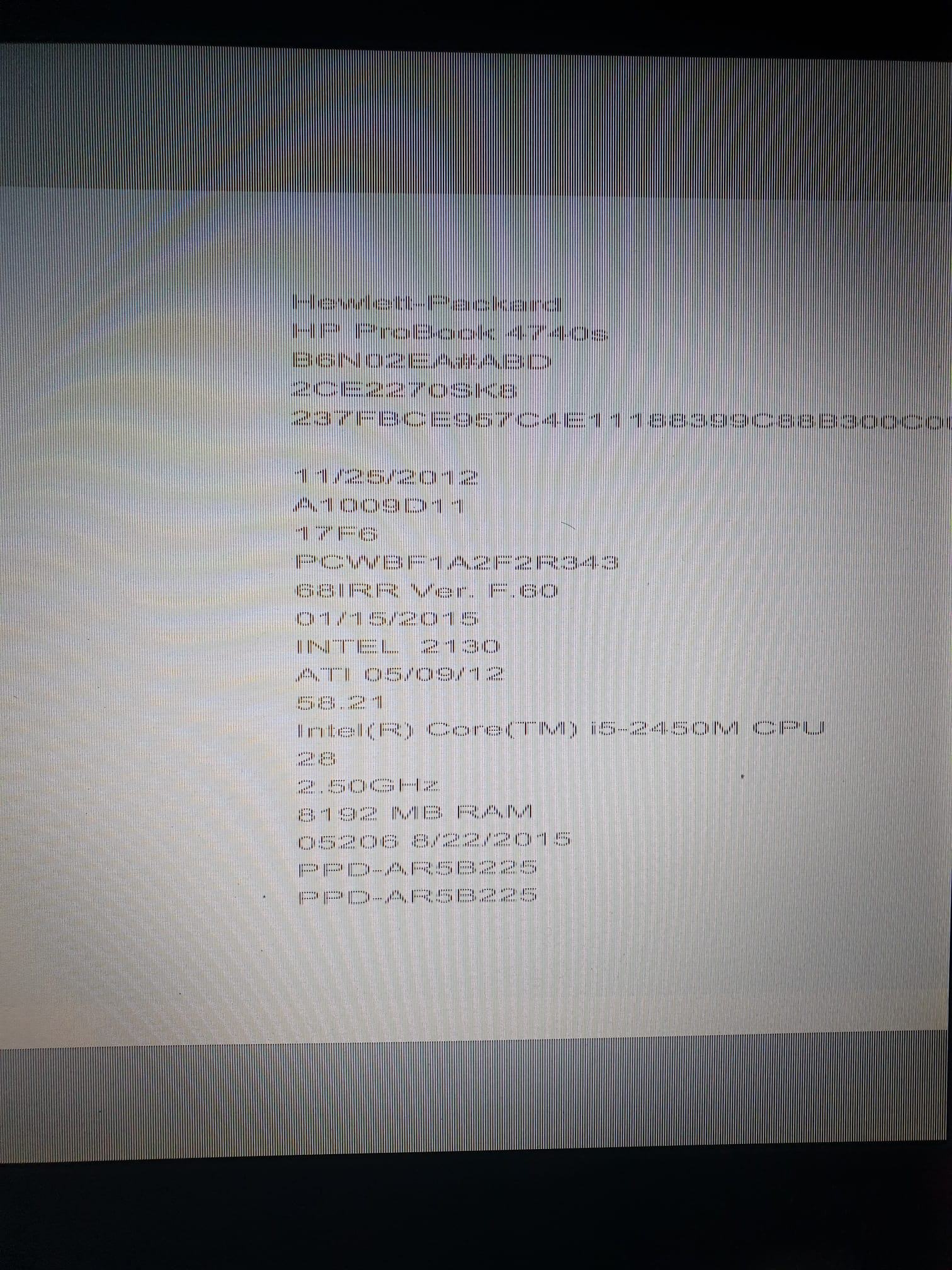

HP Probook 4740s
Anhang anzeigen 713605Anhang anzeigen 713606Anhang anzeigen 713607

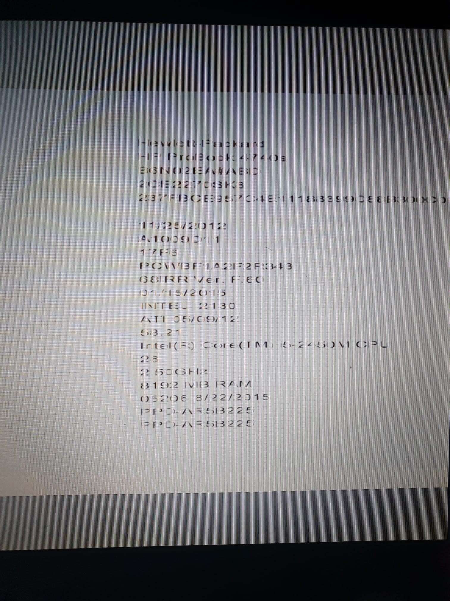

Das Gerät hat einen i5 mit Intel HD Grafik und eine ATI GPU....
Das Fehlerbild ist ja zu 99% GPU... Kann es sein dass das Problem weg ist wenn ich Windows installiere und die GPU wechsel? Oder wie funktioniert dieses Dual GPU Zeugs im Notebook?
Habe etwas Zeit und habe mal W7 darauf installiert.

5. Habe per VGA einen Monitor angesteckt, ZACK Bild auf dem Monitor ist da und normal... und am Notebook auch.....
VGA Kabel wieder abgesteckt... geht immer noch....
Edit:
Einen Neustart hat er nicht überstanden.. Notebook macht wieder seine Grafikfehler, der Monitor allerdings zeigt alles richtig an....
Klingt nach dem Kabel für den internen Bildschirm
Okey dann also doch mal ganz zerlegen!
Edit:
Ich kann es reproduzieren!
Wenn das Gerät kalt ist, zeigt das Notebookdisplay die Grafikfehler. Mache ich dann 2-3 Durchgänge 3D Mark damit das Gerät warm wird und starte neu, sind die Grafikfehler weg.
HDMI Gibt nun auch ein Signal aus, VGA und HDMI ist immer Fehlerfrei.
Vielleicht hast du ja Glück und es ist nur ein Wackelkontakt an den Steckern. (Also mal aus und wieder einstecken)
Mein letztes gebrauchtes Notebook hatte hin und wieder ganze Ausfälle des Monitors gezeigt. Erst ein Ersatzkabel brachte dann Abhilfe.
Falls es wirklich das Bios ist, dann bekomme ich es hin. Nach etwas Recherche scheint aber ne HD 6550m verbaut zu sein, die sterben gerne.

Bei deinem Probook ist definitiv die Grafik im Eimer. Wenn es warm ist verbinden sich die gebrochenen Verbindungen zwischen Die und Trägerplatine wieder teilweise und es scheint zu funktionieren, beim Erkalten brechen die Verbindungen dann wieder. Man kann den Chip mit Hitze behandeln, das funktioniert dann oft einige Wochen, aber nichts dauerhaftes.

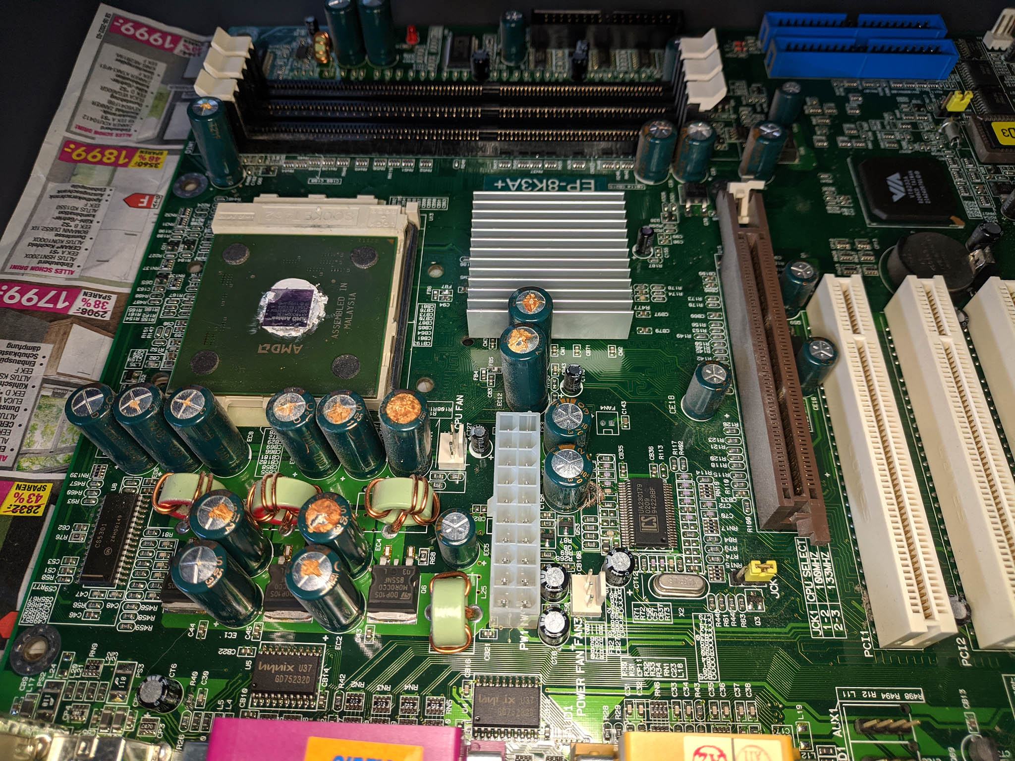

Ich habe hier mal wieder einen leckeren Patienten. Ein Epox 8K3A+. Gibts dafür zufällig auch schon ne Cap-Liste? Das macht die Arbeit schon immer ungemein leichter ;-)

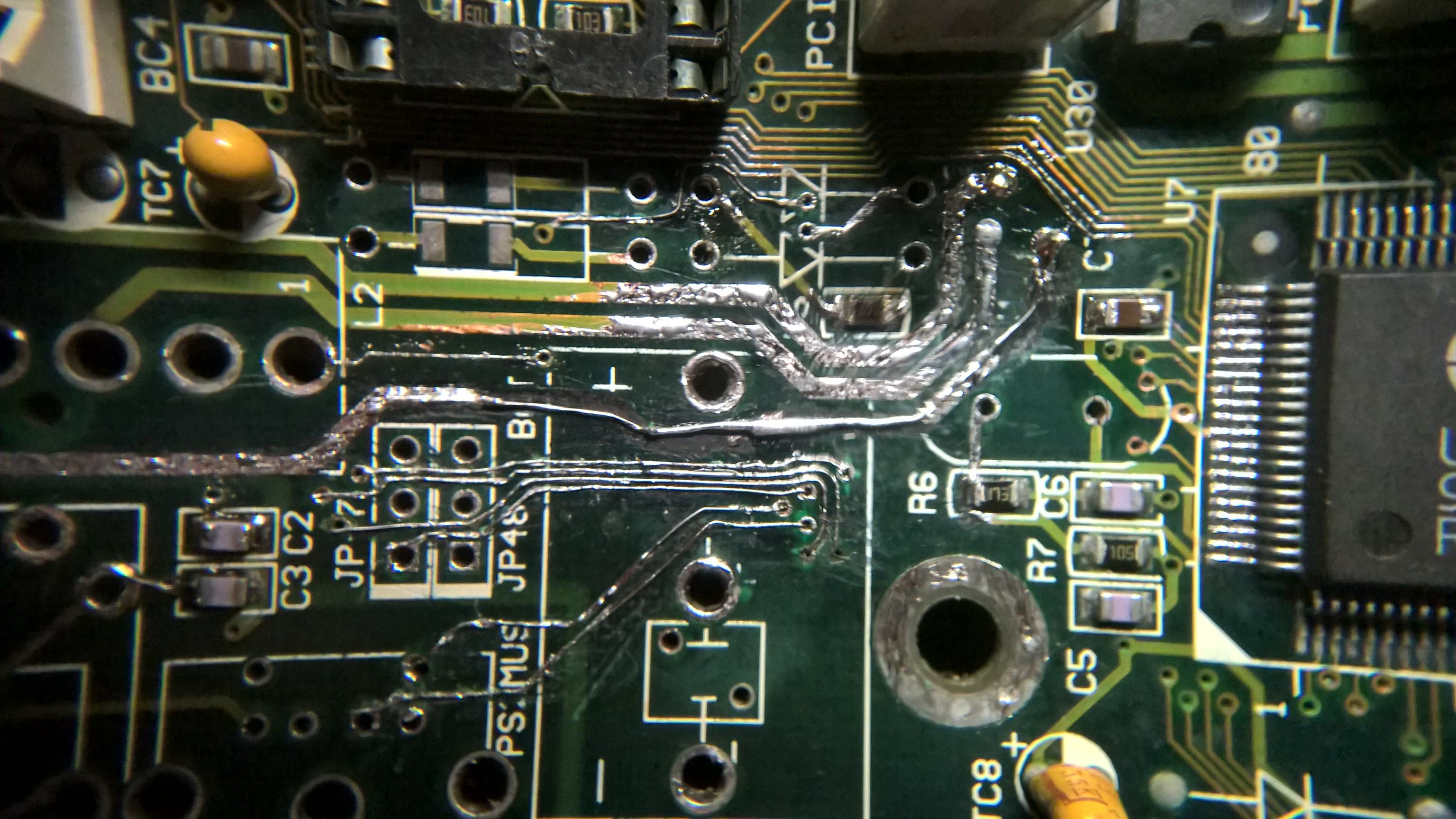

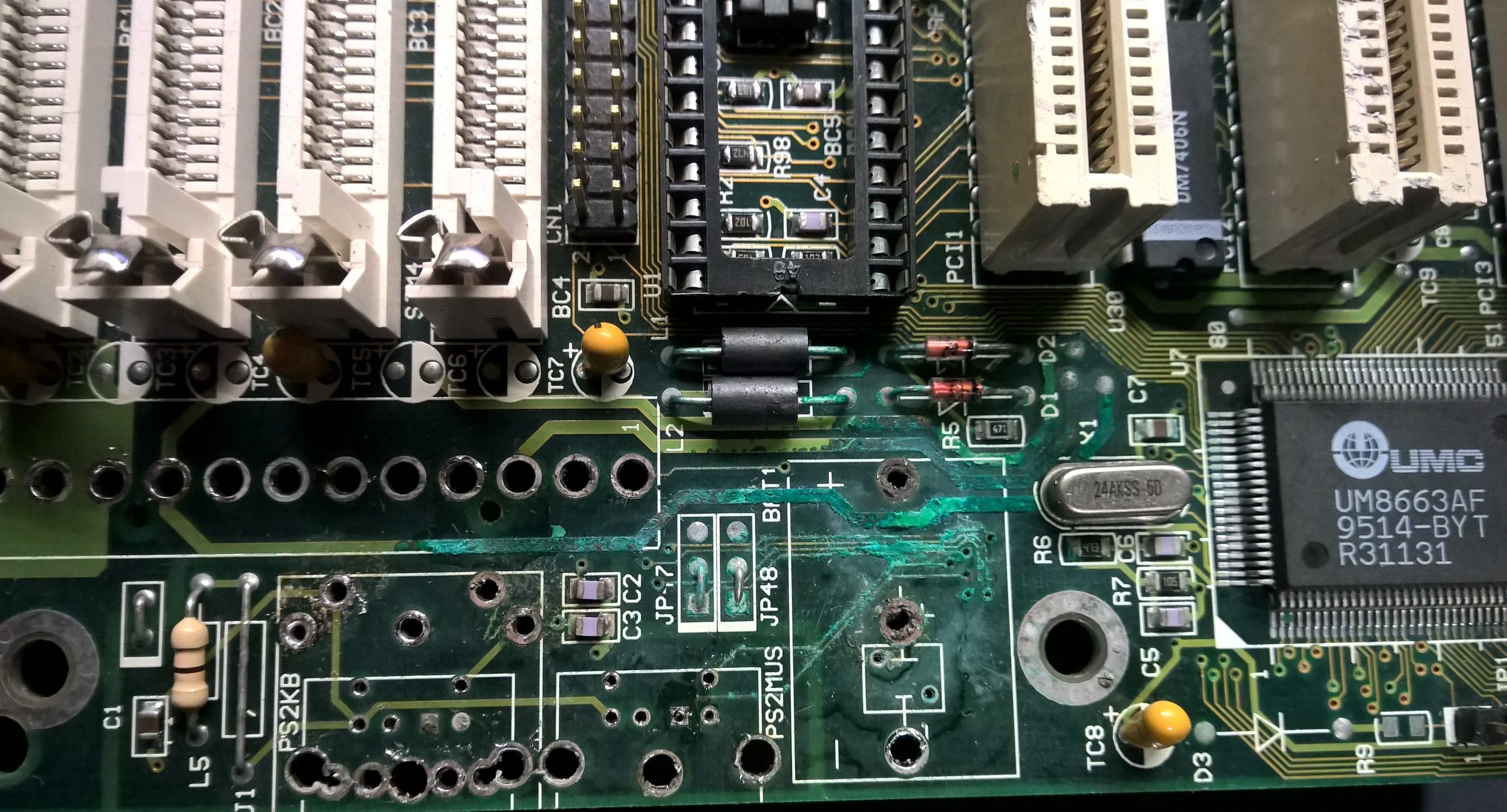

Mal etwas Kernsanierung betrieben.
Getestet habe ich es noch nicht. Wenns nicht klappt, wars wieder eine gute Übung. Es lagen halt einige Vias in der Pampe, die leider in einer Zwischenlayer verschwinden.
