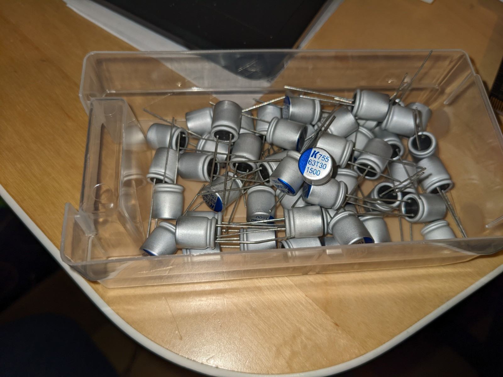

Denk bei Mouser an die Versandkosten... Richtig lohnen tut es sich erst bei 50€ Materialwert. Ich hab die gesuchten Kemet A755 6.3V 1500uF hier, aber alle verplant für mein Tyan, sorry :(

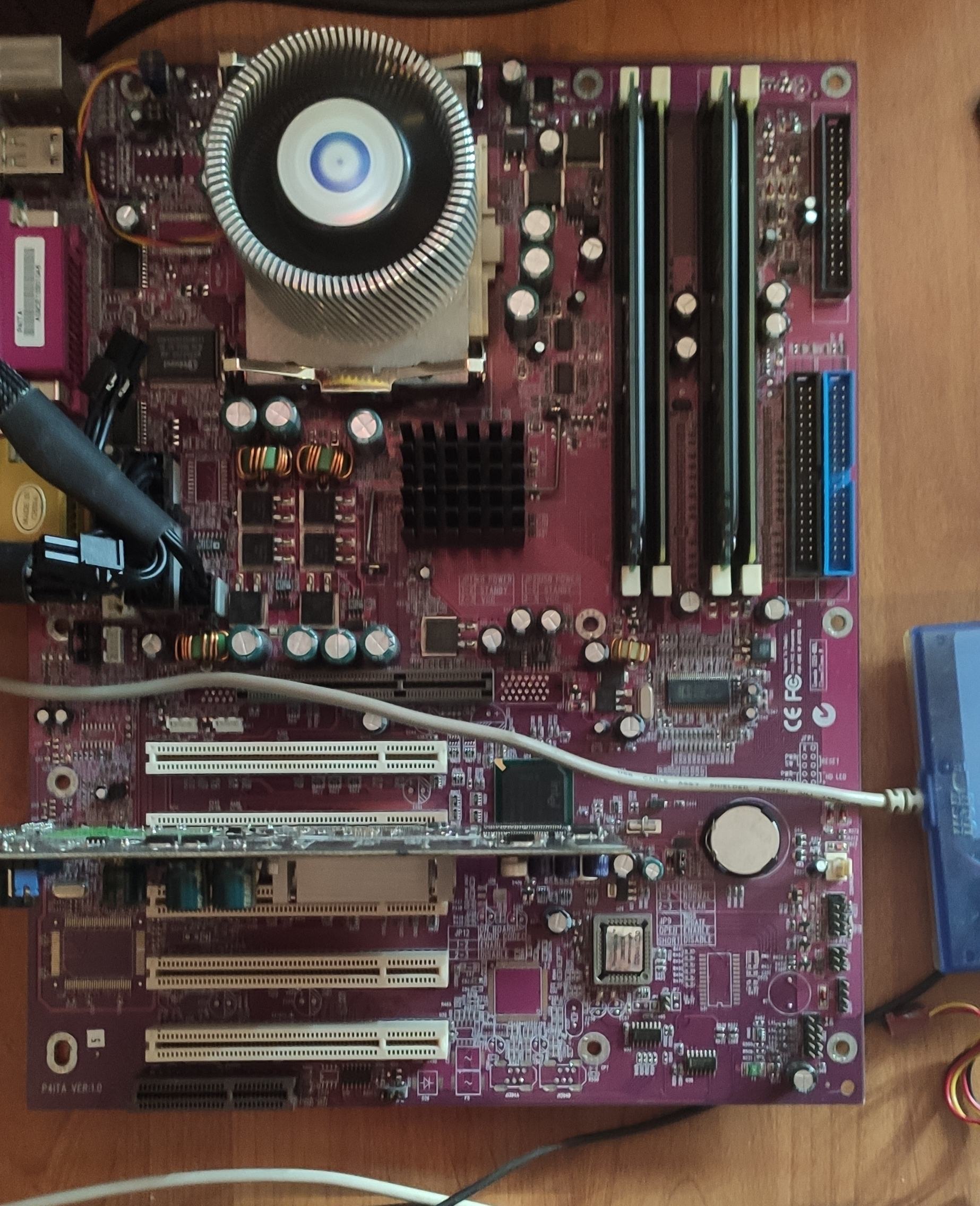

Kurzer Kampf mit dem ECS P4ITA i850 s423.
BIOS update auf Gedeih und Verderb. Original BIOS runter geladen und awdflash860. Quittiert natürlich mit der Meldung das die Datei nicht passen würde. Manual durchgeschaut zwecks 2pin Header BIOS write protection jp9. Angeblich bei short enabled, Open disabled. Ist tatsächlich so. Also volle Pulle: awdflash.exe itav10d.bin /CP/CD/SN/F/R und gib ihm. Tada:) aktuelle Version geflasht. (Konservierung für die Nachwelt) 13 Caps müssen noch getauscht werden, 12 davon nächste Woche, 23 hab ich schon getauscht.
