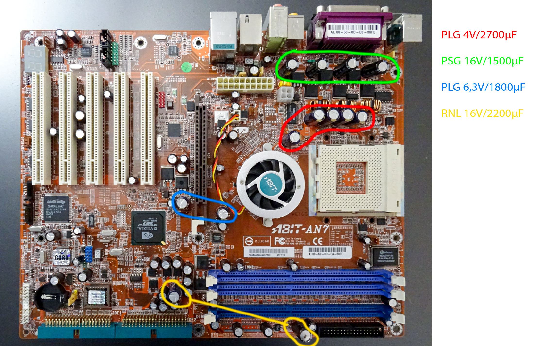

So habe ich meins damals ersetzt, allerdings musst du nicht die PSG/PLG nehmen sondern kannst auch einfach die KEMETs nehmen wenn verfügbar. Die ReCap Liste ist gut 2 Jahre alt, da gab es manche KEMETs noch nicht, die es heute gibt aus den neuen Serien oder sie waren damals nicht lieferbar.
Bei den beiden orangenen Caps, das sind im Original mal 3300µF/6,3V und mal 2200µF/6,3V je nach Bestückung des Boards. Allerdings liegen dort 5V an, sodass die 4V PLGs nicht in Frage kommen. Du kannst da eigentlich mit jedem 2200er Poly ersetzen, der mindestens 6,3V verträgt.
Danke für die Info! Ich denke, die werden es auch tun:

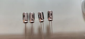

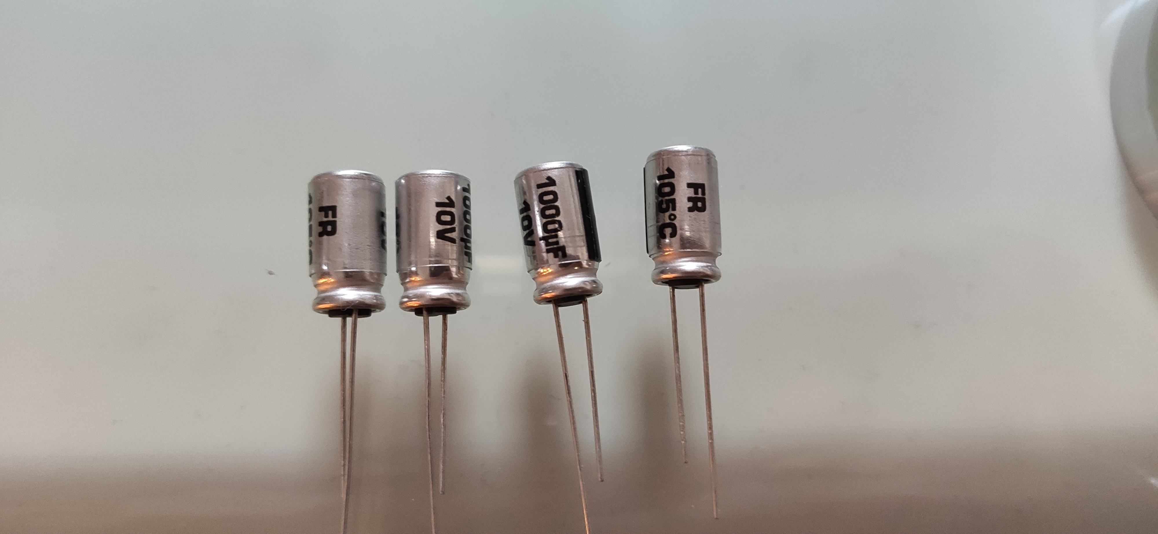

Ich habe bei Mouser bisher nur als UHE gefunden. Die Idee zur Alternative ist gut.
Es gibt tatsächlich wenige Pana FR. Ist auch nicht so schlimm, da ich eine Hand voll (6,3V/1000µF) davon noch zu Hause habe.

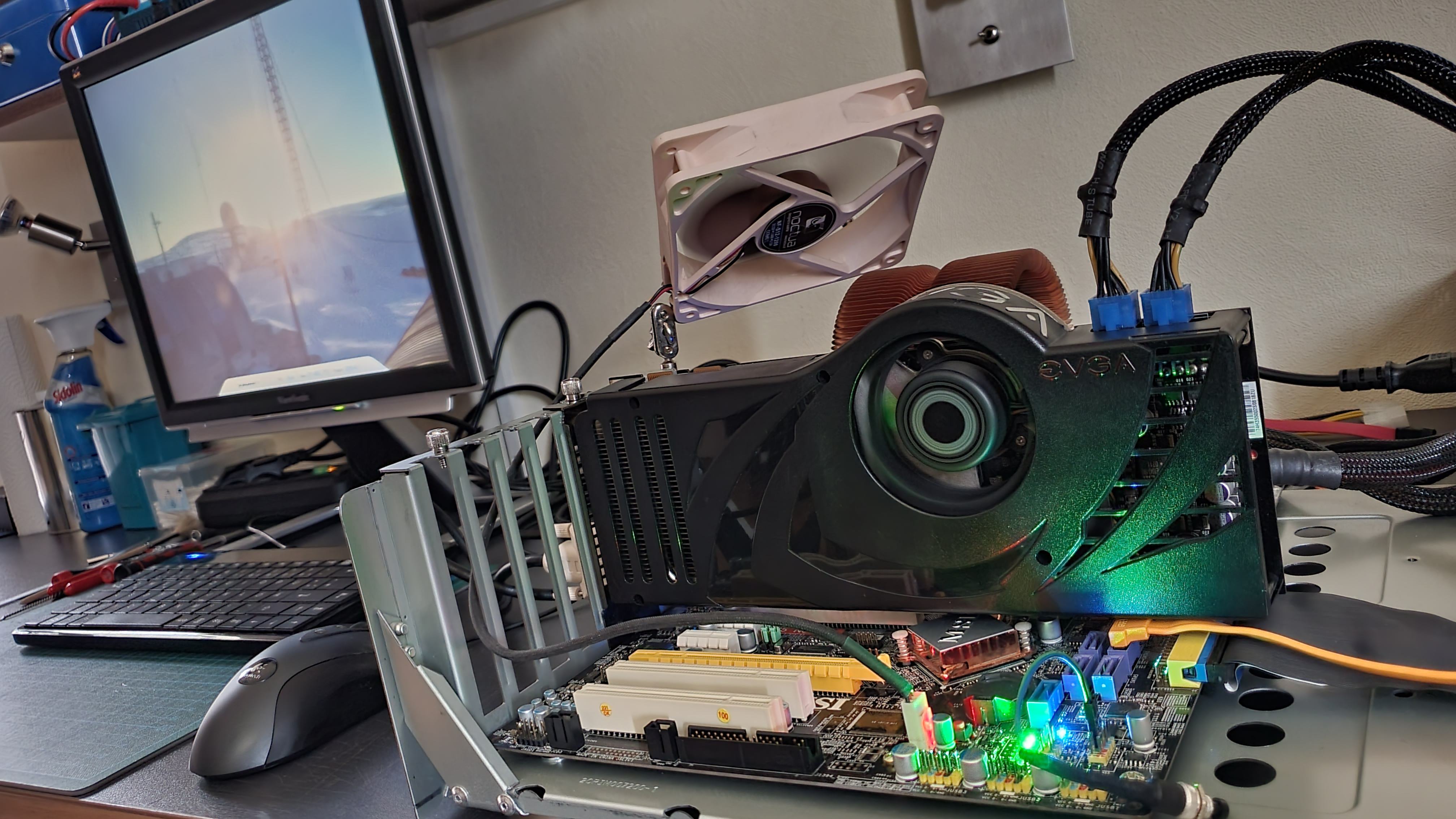

Ich teste gerade ein Paar Karten in 3D Mark
Bisher hatte keine Karte einen Ausfall, besonders freu ich mich das die 8800Ultra Problemfrei durchgelaufen ist.
Karte hatte abgebrochene Teile auf der Rückseite mit 2 abgerissenen Leiterbahnen und rote Streifen im Bild.
Hatte sie ja mit Spenderbauteilen meiner defekten 8800GTX bestückt und die GPU 10 Minuten von 100 auf 220Grad und wieder 100 mit dem Fön bearbeitet
Hab mir an den Boardschlitten noch eine Lüftergalterung gebastelt

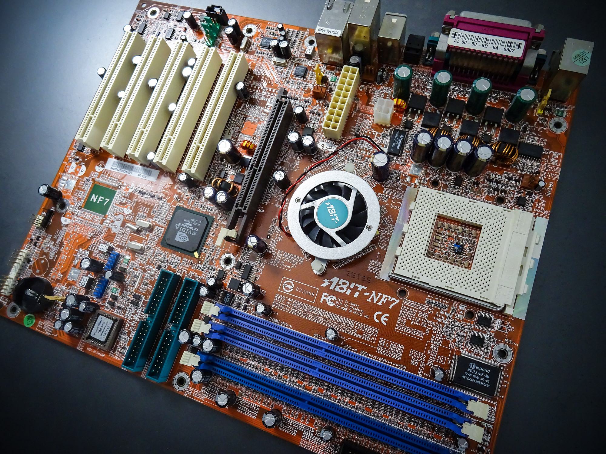

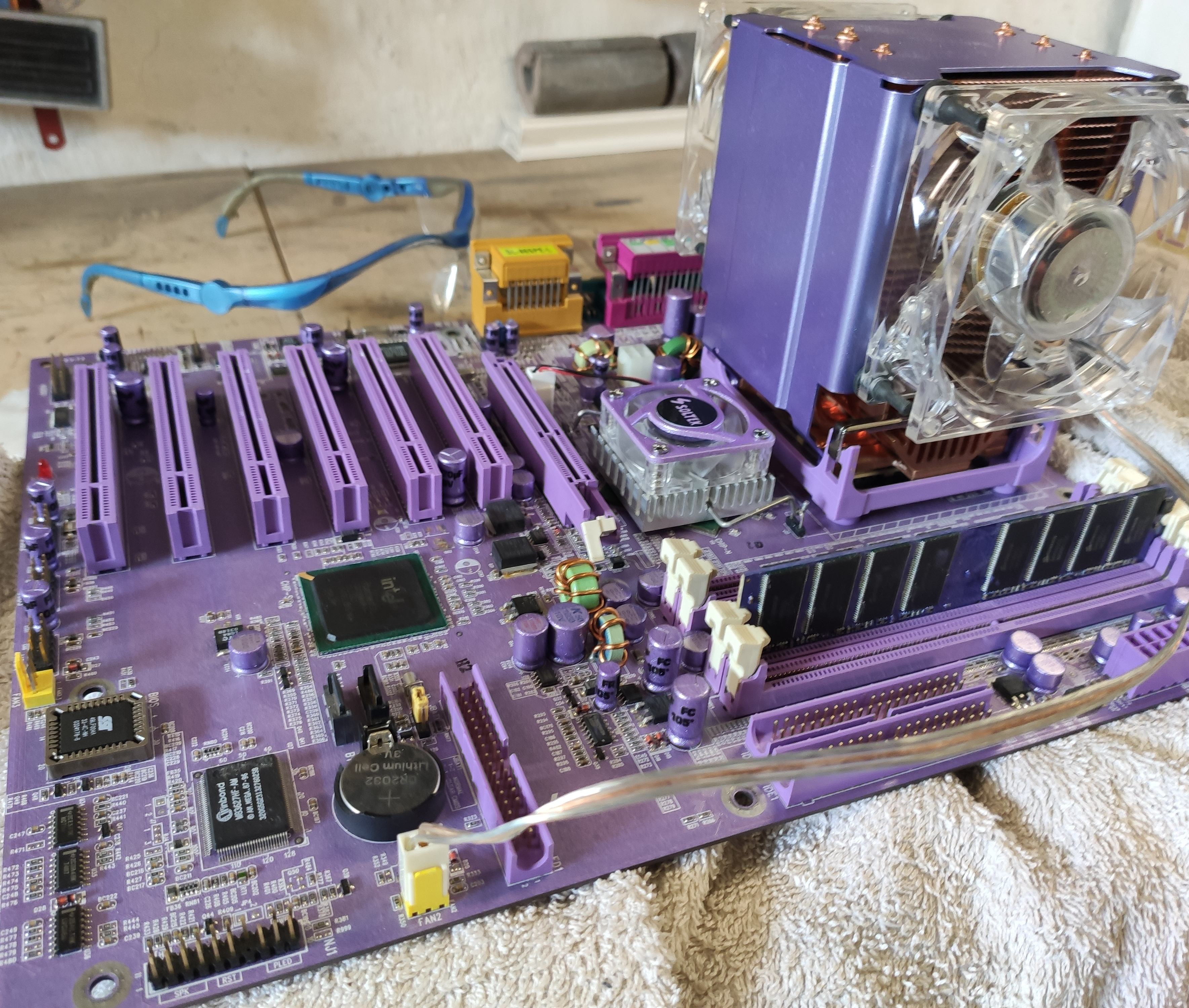

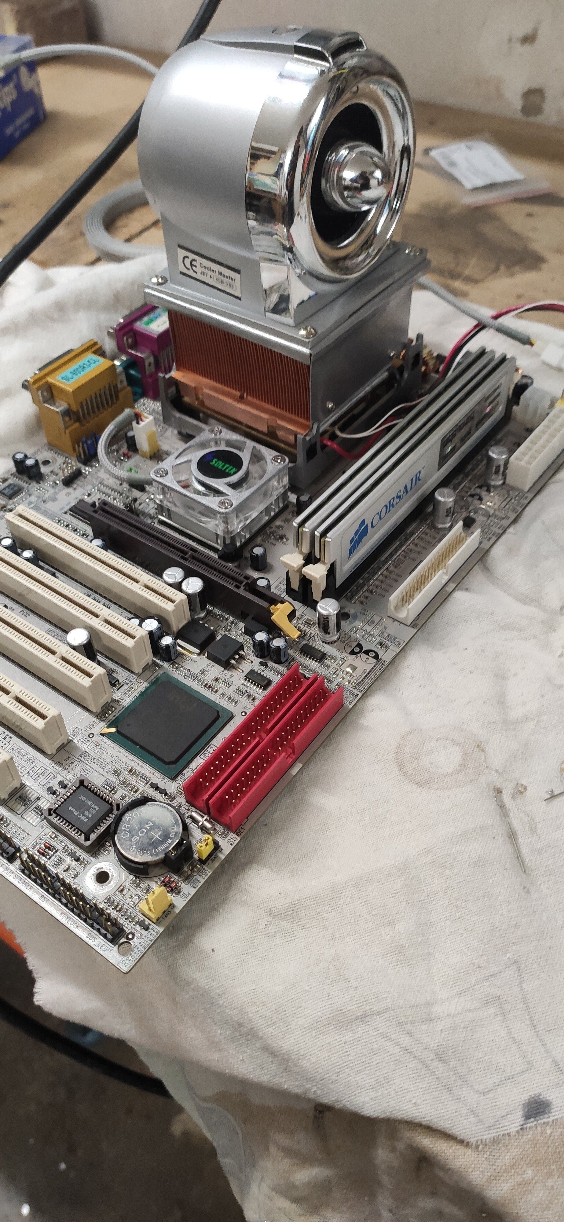

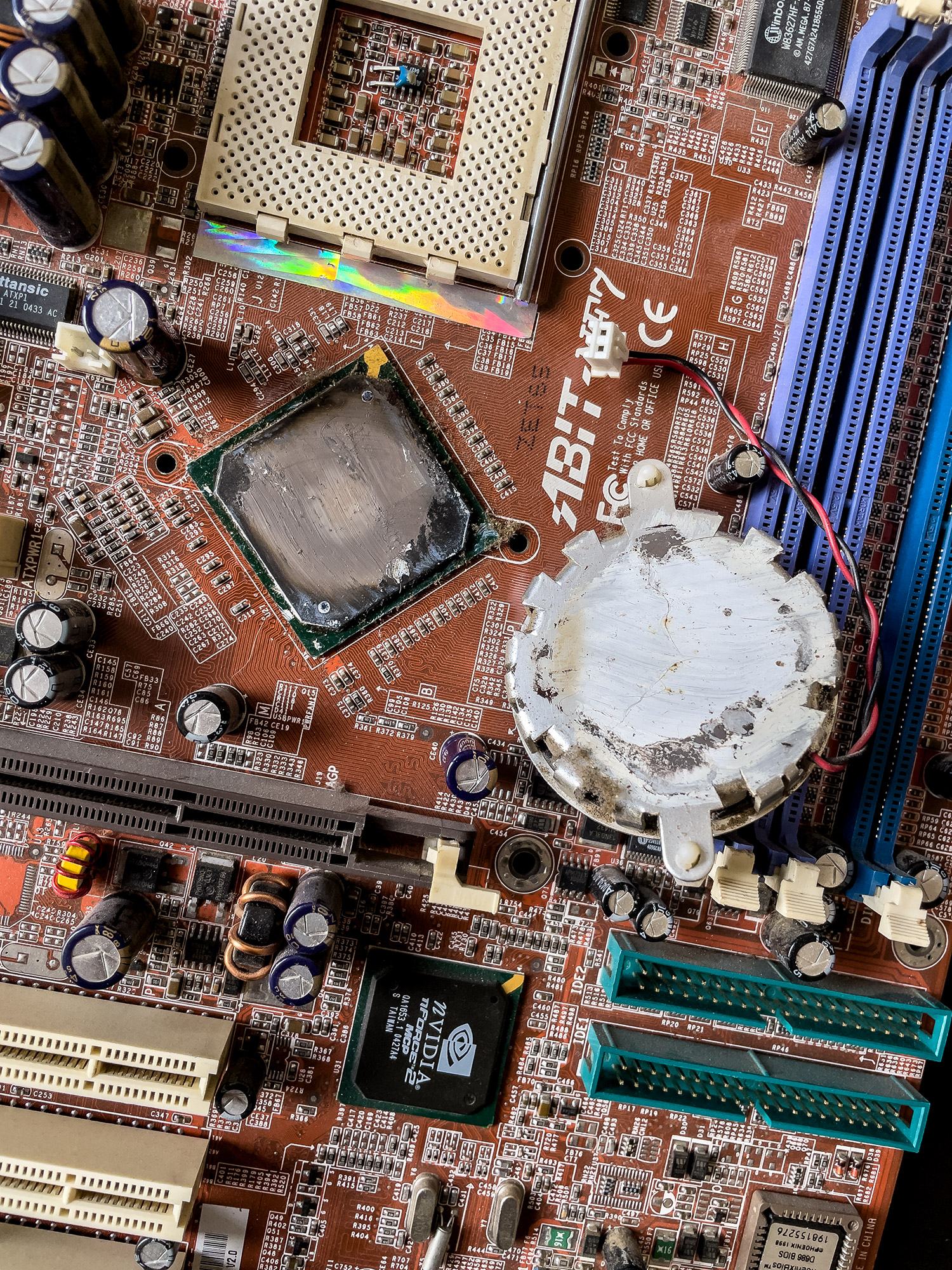

Ich hatte mir ja die Tage das NF7 bei EKA rausgezogen, womit mich @maxpower1984 getriggert hatte und was @digitalbath auch verlinkt hatte.
War ja als defekt eingestellt weil es nicht mehr so richtig wollte. Woran das wohl lag? Es kam mit hochmodernen Liegendelkos an manchen Stellen...
Also mal flugs die 3300er und 1000er aus der PISA Serie getauscht, den Funktionstest gewagt und siehe da: es rennt wieder :love:

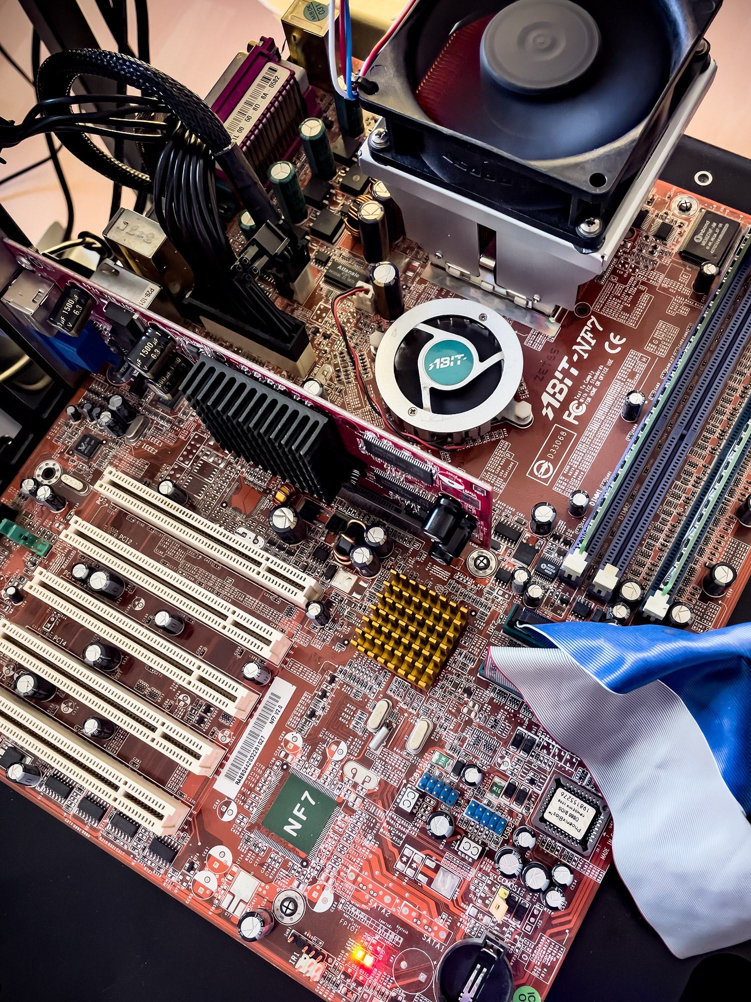

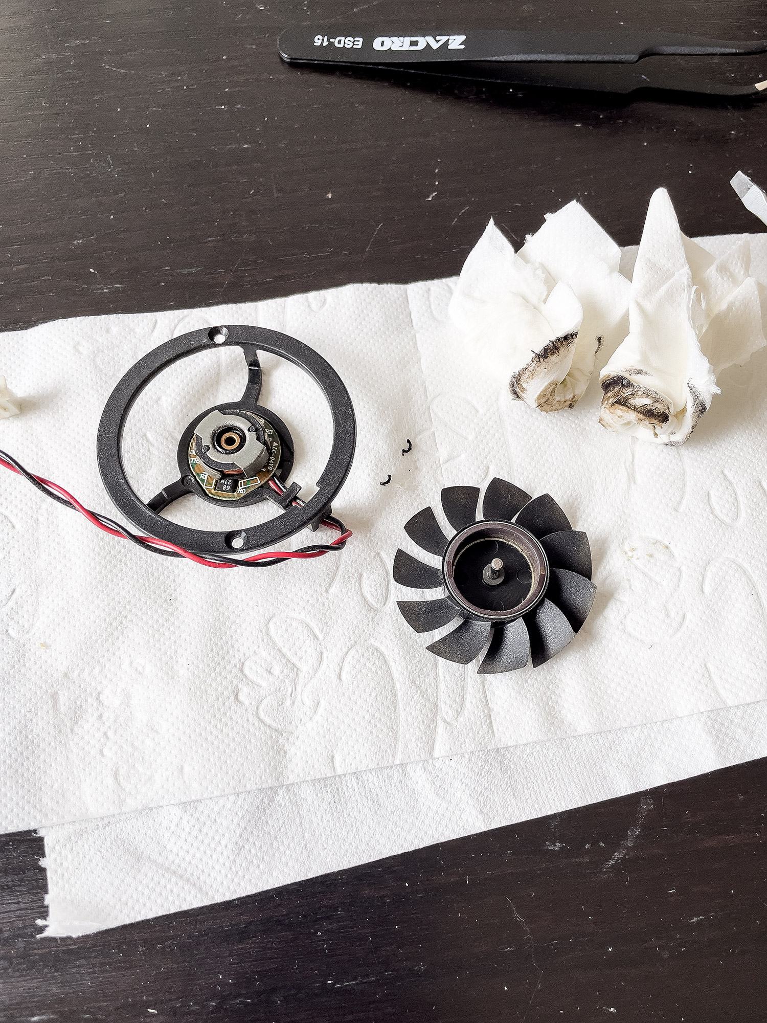

Anschließend dann das Reinigungsprozedere: waschen, legen, föhnen und den Lüfter fixen. Das war auch wahrlich nötig. Unter dem Chipsatzkühler verbargen sich mehrere Schichten unterschiedlichster HighEnd-Tuning WLP mit liebevoll eingearbeiteten Haaren entweder des Besitzers oder etwaigen Tieren gepaart mit einer Staubschicht, die sich in ekstatischen Diskonächsten mit Glykolnebel auf die Platine gelegt hatte – oder so ähnlich. Jedenfalls weitestgehend renitent gegenüber den Pinselstrichen zur Entfernung. Also war einseifen und planschen angesagt. Am Ende dann noch den Lüfter zerlegt, gereinigt und dem Gleitlager etwas Liebe entgegengebracht.
Et voilà!
Bilder für die Liste folgen im Sockel A Thread.
