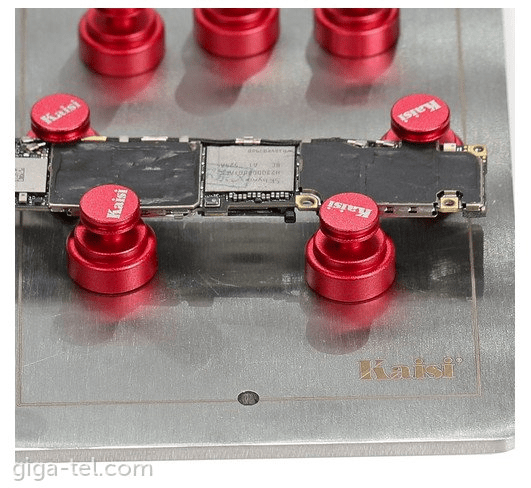

Für kleine Platinen gibts Halter, aber für ein ganzes Board?!
Ich habe einen Schraubstock mit weichen Backen und Kugelgelenk, in dem ich das Board vorsichtig einspannen kann. Dann steht das senkrecht und ich kann locker löten. Klappt 1a und ich komme von beiden Seiten gleichzeitig ran. Alternativ gibts ja so Silikonmatten, wo man Boards drauflegen kann:
Diese Idee hier dagegen finde ich ziemlich witzig. Das Rote sind Magnete, mit denen das PCB fixiert wird:

Ach schau - das sind also Platinenhalter.. na die hatte ich mir anders vorgestellt :d Nee OK, für Mainboards dann vllt eher nicht :fresse:
Aber sone Matte is vllt garnicht so verkehrt.
Finde ich auch (für mich) nicht praktikabel. Das ist dann die zweite Komponente für die gebrochenen Ohren :d

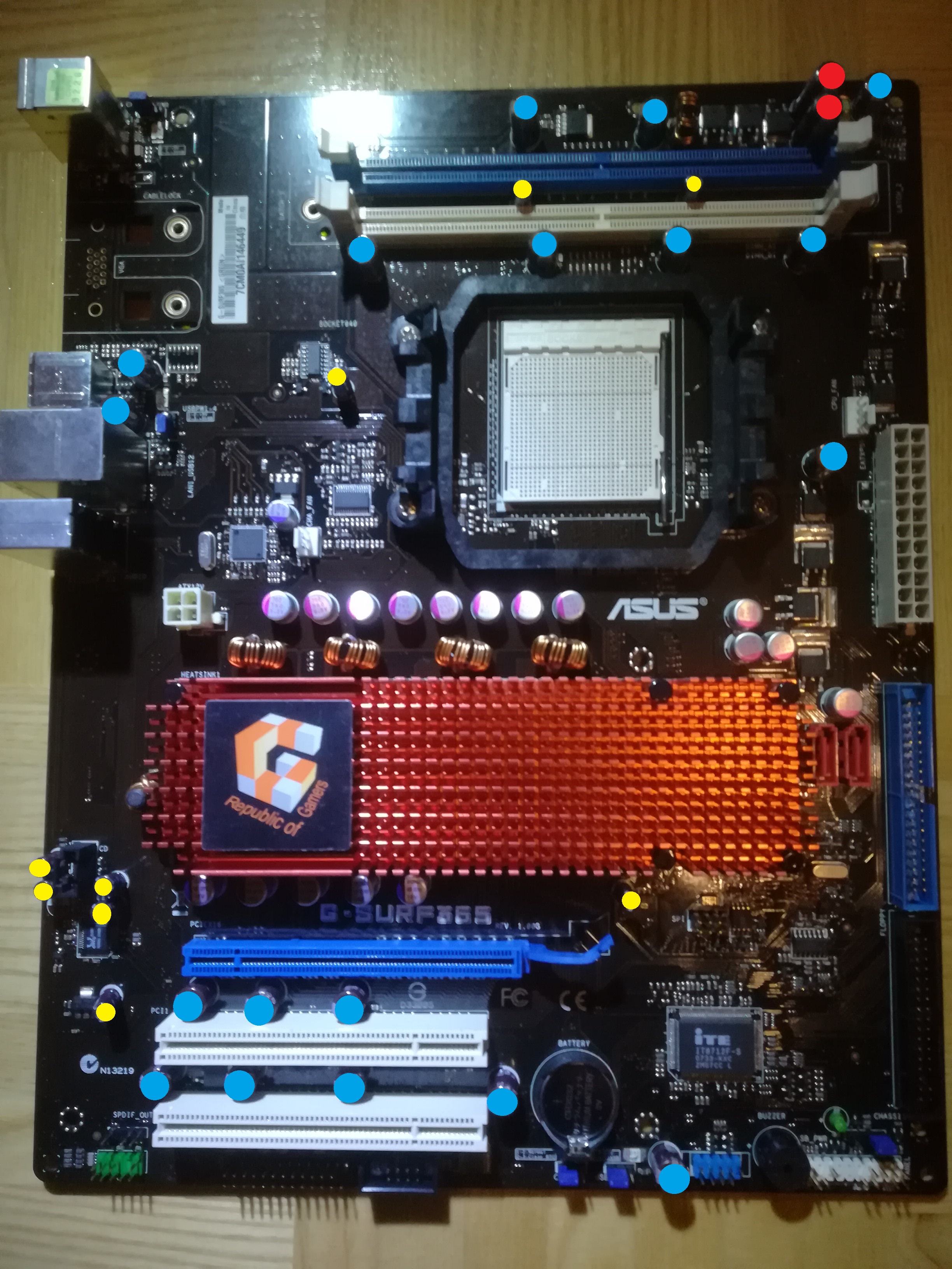

3. Asus G-SURF365
Ich hätte noch nen KZG-Endgegner im Angebot :fresse:
Das Board ist NOS und ist noch unauffällig. Ich weiß auch noch nicht was ich damit anfangen soll, musste es aber haben :d
Angesichts der vielen KZGs weiß ich nicht, ob ich die (zusätzliche) Kohle jetzt schon in die Hand nehme oder erst wenn mir was dazu eingefallen ist (/vor Inbetriebnahme), aber ich denke eine Aufnahme ist nicht verkehrt.
Es sind noch kleine 100µ KMG drauf (habe ich auch markiert). Sind die "egal" und/oder nicht-zeitbombig oder weg damit?
AnzahlTypKapazitätSpannungDurchmesserHöheRM
18UCC KZG8206,38123,5
2UCC KZG15006,38183,5
9UCC KMG100165122,5

3. Asus G-SURF365
Solange du für das Board keine spezifische Verwendung hast, würde ich mir das überlegen. KZG bedeutet i.d.R. Ersetzung nur durch Polys möglich, was die Sache direkt mal vielfach teurer macht. Dazu kommen die aktuellen Mondpreise für viele Serien und die schlechte Verfügbarkeit. Manche Caps sind inzwischen doppelt so teuer wie noch vor etwa 6-8 Monaten.
Ich würde die KMGs erstmal stehen lassen. Wenn, dann zeigen die meist auch nur schleichende Ausfallerscheinungen, weil die i.d.R. einfach nur langsam vertrocknen und nicht schlagartig katastrophal versagen. Sitzen auch meist eher an unkritischen Stellen, also dass z.B. USB Ports / PS2 Ports o.ä. betroffen sind von Ausfällen / erratischem Verhalten und dann kannst du immer noch auf Fehlersuche gehen, aber i.d.R. geht es denen noch gut. Bei so kleinen Kapazitäten und dann noch General Purpose Elkos kommt es eher selten vor, dass die hin sind.

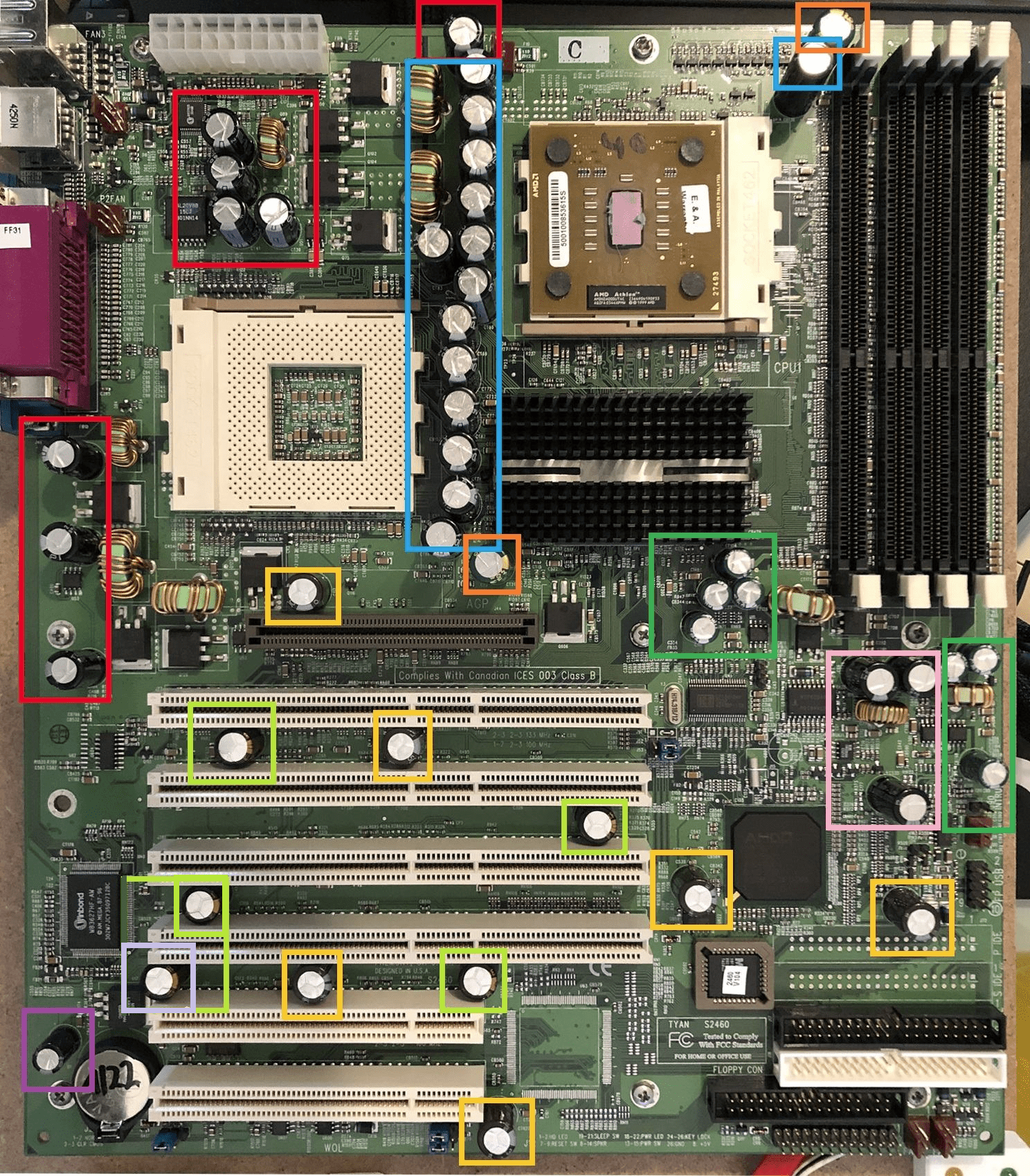

Ich poste mal hier, weils hier wohl am besten aufgehoben ist... Ich suche gerade die Caps Bestückung vom Tyan Tiger MP raus und habe (fast) alle Caps identifiziert. Bei den Fehlenden kann ich aber eure Hilfe brauchen, konkret gehts um Position 3 und 4. Ersatztypen muss ich noch raussuchen, insbesondere ein Ersatz für Nummer 1, der aber 12V verträgt ist gerne gesehen. Und Vorschläge für den Rest natürlich auch :d
Detailfotos von den beiden Kandidaten im jeweiligen Spoiler:
Tyan Tiger MP S2460 Rev C Kondensator Bestückung
Tyan Tiger MPcoloramountbrandseriespositioncapacityvoltagesizeRMImpedance
(mΩMAX/20°C, 100kHz)
ripple current
(mArms/105c, 100kHz)
temp
1.red8pcsRubyconZLCPU VRM sec1000µF10VØ10x16mm5mm381430105°
2.blue14pcsRubyconZLCPU VRM prim2200µF6,3VØ10x23mm5mm222150105°
3.yellow6pcs??3.3V rail1500µF6,3VØ10x13105°
4.orange2pcsSanyo?top: Vdimm, bott: Vnb1500µF6,3VØ10x21105°
5.dark green7pcsSanyoCAVdimm / Vtt1000µF6,3VØ8x11.5mm3.5mm150560105°
6.light green4pcsHER MEILE5V rail1000µF10VØ10x13mm5mm70840105°
7.pink3pcsRubyconYXG12V rail470µF25VØ10x16mm5mm601210105°
8.purple1pcRubyconZL5V rail470µF10VØ8x11.5mm3.5mm72760105°
9.light grey1pcHER MEILE12V rail470µF25VØ10x13mm5mm70840105°

Ich antworte mal für mich selbst... Es scheint so, das die Rubycon ZL relativ harmlos sind, die kann man locker mit Panasonic FR (sofern lieferbar...) ersetzen und behält sogar die Größe bei, trotz höherer Spannung und besserer Werte.
Rubycon ZL 1000µF 10V Ø10x16mm 38mOhm 1430mA
Panasonic FR 1500µF 16V Ø10x20mm 20mOhm 2180mA
Panasonic FR 1000µF 16V Ø10x16mm 28mOhm 1790mA
Ersatz wäre z.B. in 12V fähiger Ausführung:
oder
2.blue13pcsRubyconZLCPU VRM prim2200µF6,3VØ10x23mm5mm
z.B.:
https://www.mouser.de/ProductDetail/Panasonic/EEU-FR1A222L?qs=ATUT3BIXiFjjxdCP54/4Hg==
oder
https://www.mouser.de/ProductDetail/Panasonic/EEU-FS1A222?qs=gt1LBUVyoHkrvr9hguQ4/w==
oder
https://www.mouser.de/ProductDetail/Nichicon/UHW0J222MPD?qs=Ajmft%2BTTukHW49eJUFw6nw==
3.yellow6pcs??misc1500µF6,3VØ10x13
z.B.:
4.orange2pcsSanyo??1500µF6,3VØ10x21
z.B.:
https://www.mouser.de/ProductDetail/Panasonic/EEU-FR1A152?qs=ATUT3BIXiFjOx5OGQQ4c3w==
oder
https://www.mouser.de/ProductDetail/Nichicon/UHW1A152MPD?qs=Ajmft%2BTTukEE1gqfDXzBIQ==
5.dark green7pcsSanyoCAVdimm / NB1000µF6,3VØ8x11.5mm3.5mm
z.B.:
https://www.mouser.de/ProductDetail/Panasonic/EEU-FR0J102?qs=tfZGHB2PWd0vpuUHdrTpFw==
6.light green5pcsHER MEILEPCI slots470µF25VØ10x13mm5mm
z.B.:
7.pink3pcsRubyconYXGVdimm / NB470µF25VØ10x16mm5mm
z.B.:
8.purple1pcRubyconZL?470uF10VØ8x11.5mm3.5mm

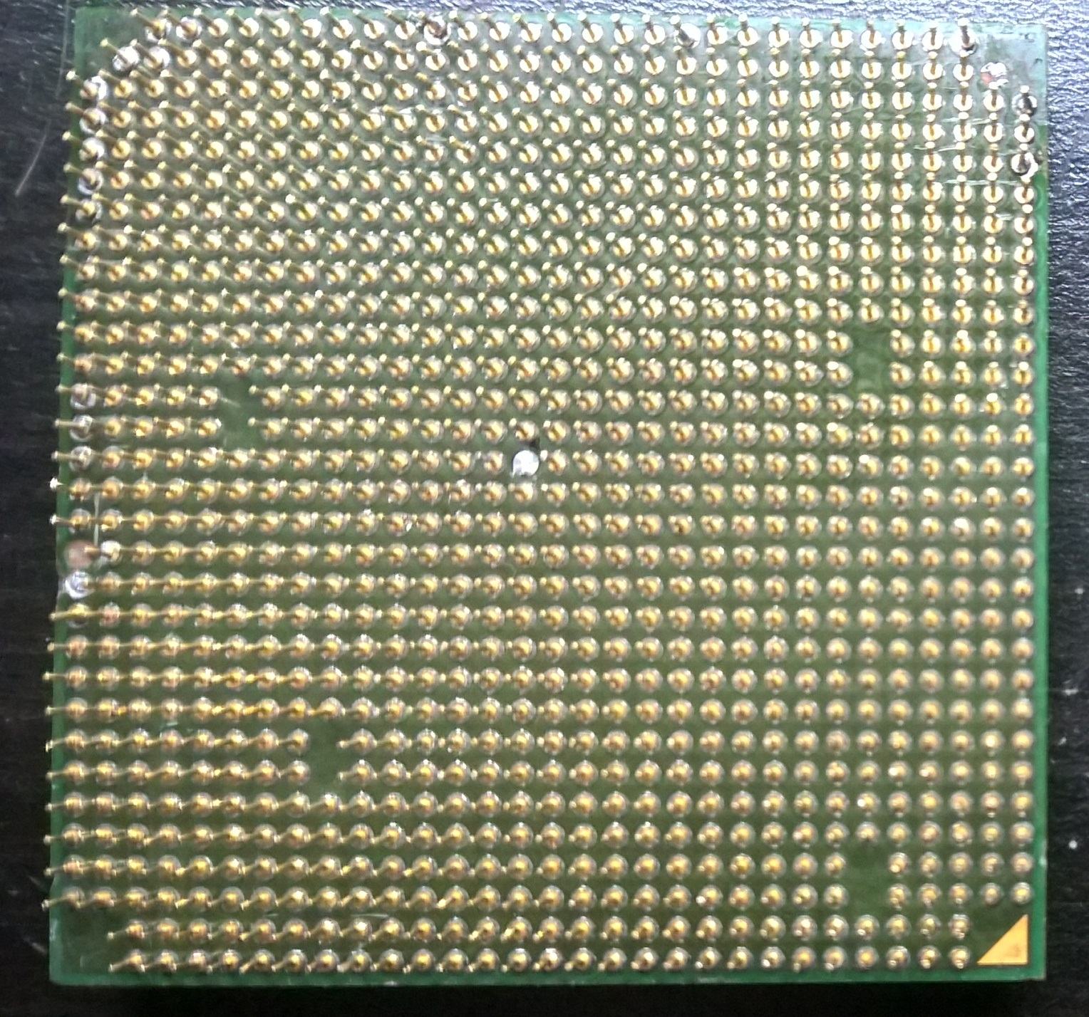

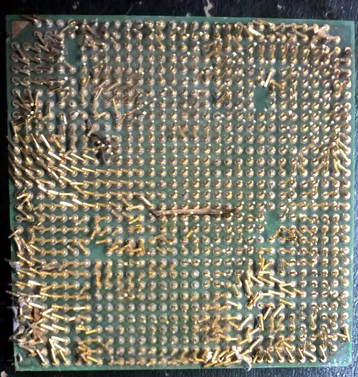

Da sind aber einige SMD Bauteile in die ewigen Jagdgründe gewandert...
Dafür, dass der Prozessor aus einem Schrottkonvolut war (das DIE ist auch gut angeknabbert deswegen) ist er noch recht quicklebendig. Der eine SMD-Kondensator in der Mitte ist zum Glück nur einer unter vielen und das Widerstandsnetzwerk darüber liefert aber noch plausible Werte, daher hab ich das auch so belassen.
Den einen Kondensator am linken Cache könnte ich noch richten, aber auch der sieht noch verbunden aus, auch wenns die Leiterbahn mit aufgerichtet hat.
Aber hey, es ist ein 4800+ :fresse:

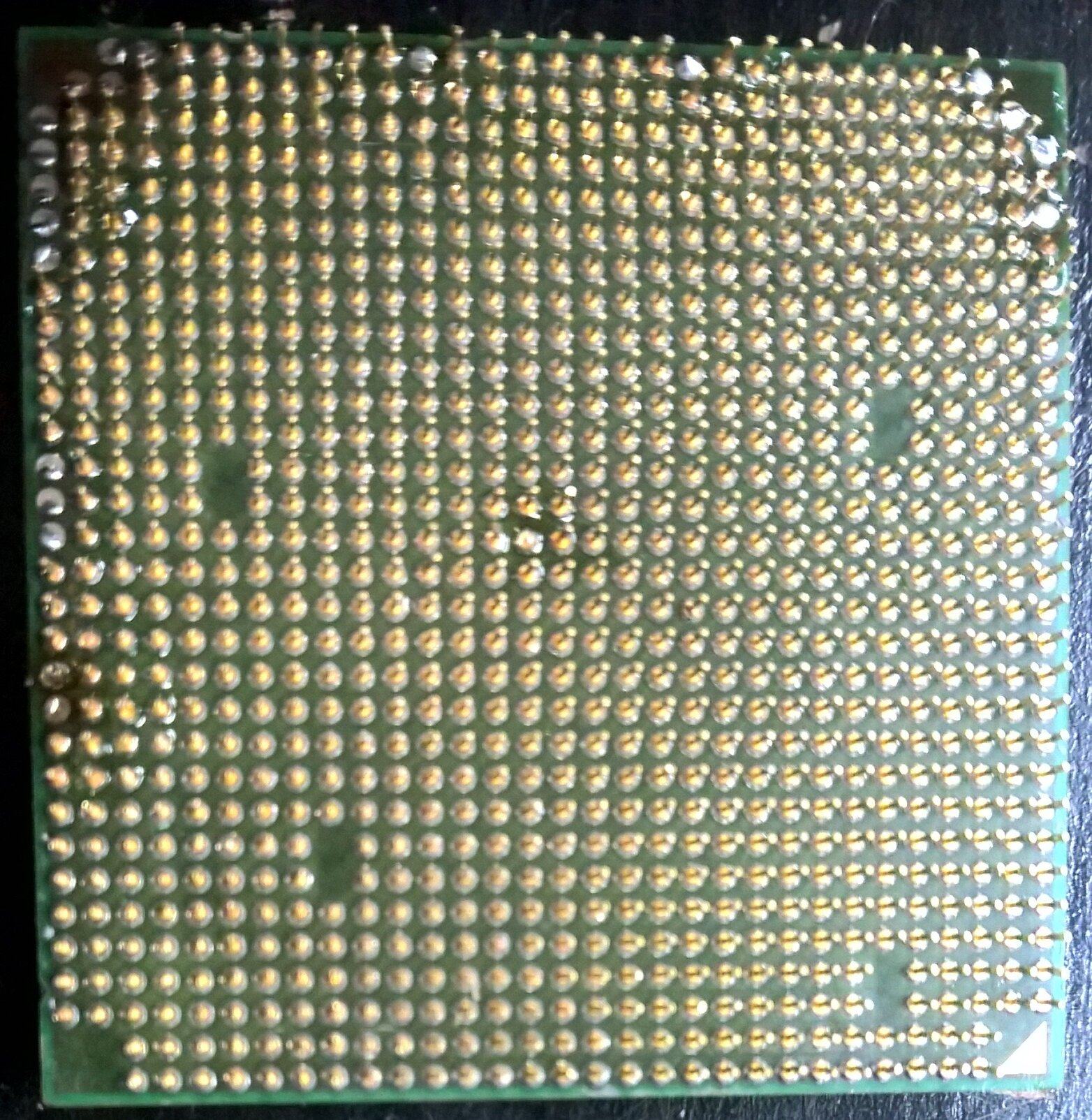

Beispielbild, hatte vor Geraderücken vergessen, ein Foto zu machen, aber der Zustand sah nicht besser aus.
Am Ende haben ganze 22 Pins gefehlt
Auf den mittleren Pin hatte ich keine Lust, weil mir zuvor die schon verbogene feine Lötspitze abgebrochen ist. 2 Pads habe ich währenddessen verloren, aber zum Glück sind das Pins, die eh mehrfach vorhanden sind.

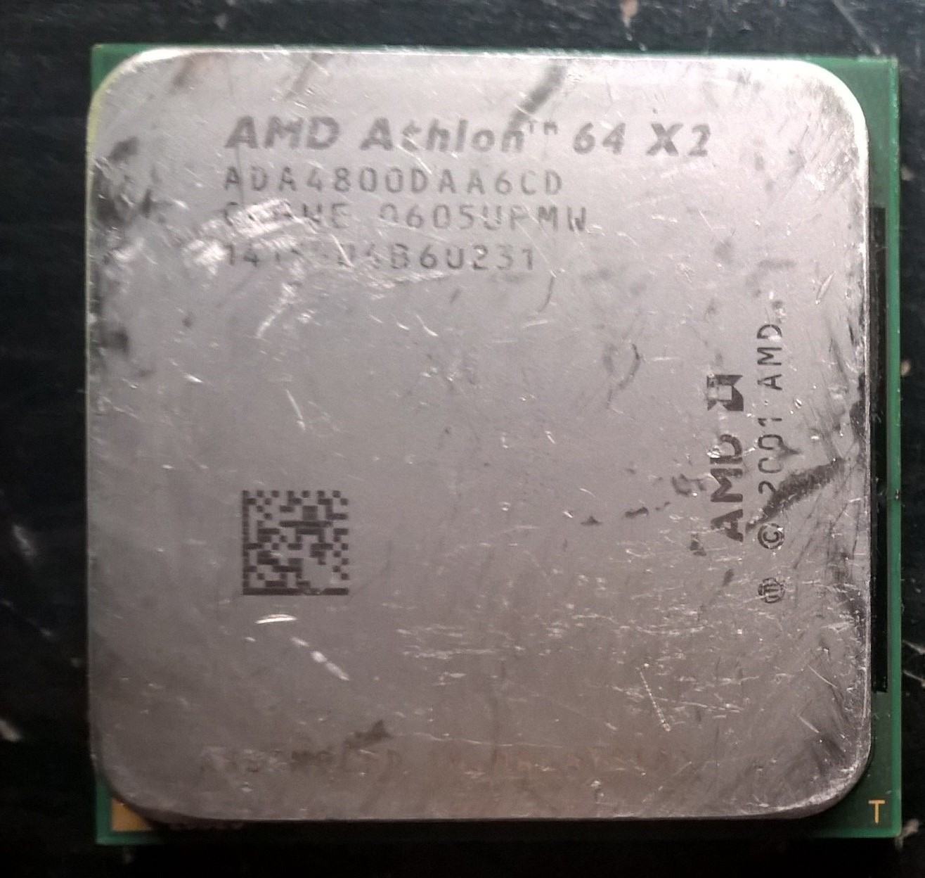

Und er läuft grad durch memtest, habe aber noch das Problem der zerschrammten Oberfläche, weil er mir ohne WLP recht schnell ins Temperaturlimit läuft. Vermutlich wäre Schleifen angesagt.
@bschicht86
Ist das in der Mitte ein kleines Zweigchen? Was ist denn mit der CPU passiert? Das ist schon Unfallchirurgie und keine Bastelei mehr - krasse Arbeit!
Bin bei den alten X2 nicht ganz trittfest - sind die verlötet, oder nur geklebt? Evtl. würde sich das ja auch ein neuer HS "lohnen".
Die alten X2 kann man einfach mit einer Rasierklinge köpfen und sogar komplett ohne IHS betreiber, wenn man den passenden Kühler dafür hat. Der IHS ist außenrum mit einer schwarzen, silikonartigen Masse aufgesetzt und in der Mitte mit WLP versehen.
