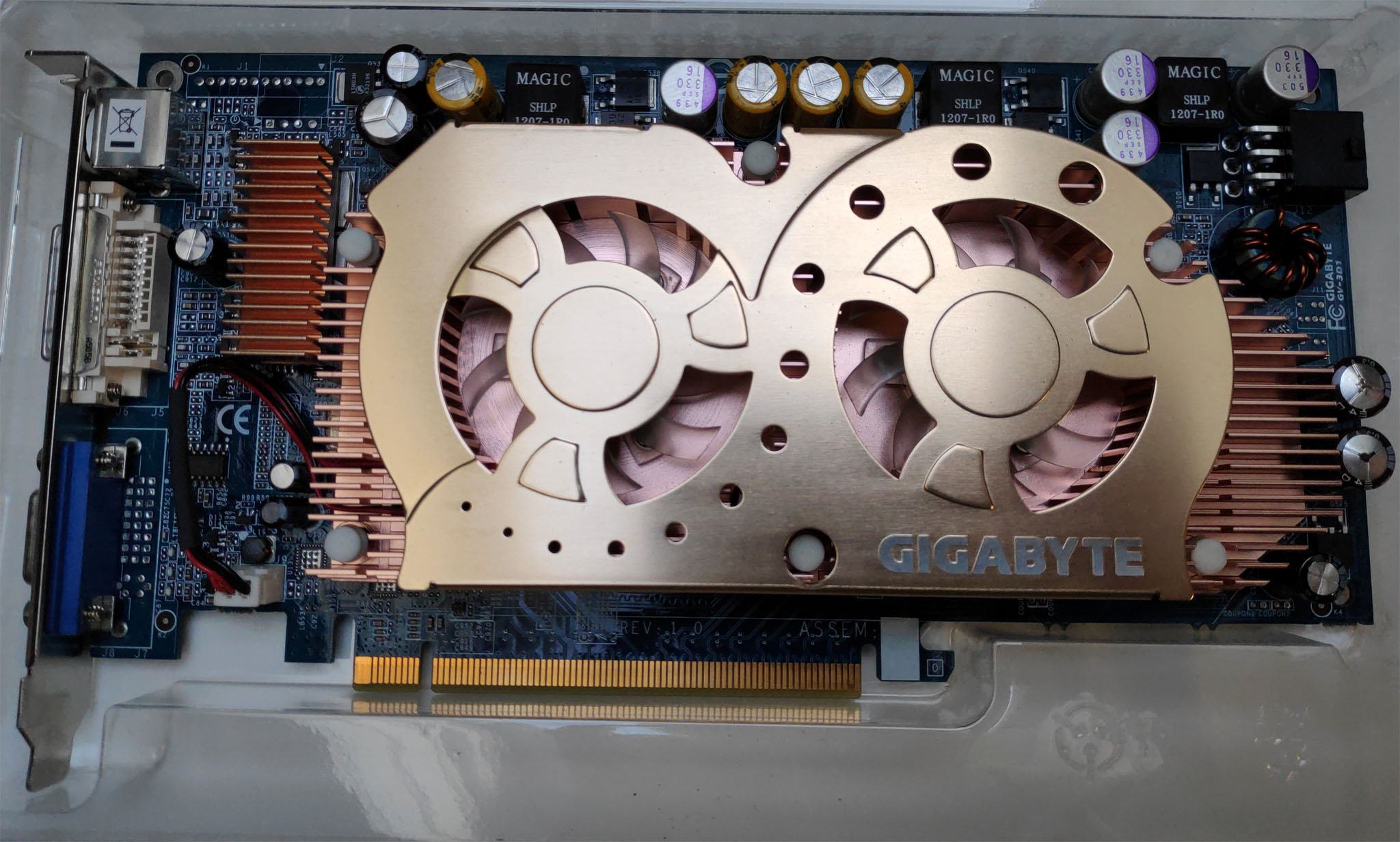

Auch mal Zeit gefunden...
Hallo zusammen und an die Experten ;-)

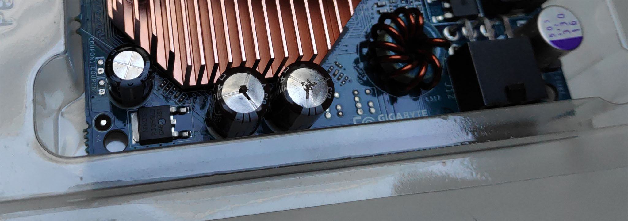

ich muss meinem "Schätzchen" auch mal ein paar neue Kondensatoren verpassen. Auf den Bildern sieht man ja, dass die beiden rechts dicke Backen haben und bereits auslaufen. Von diesen (KZG 6,3V 1500µF) sind 3 Verbaut die ich definitv wechseln werde. Die Frage ist, was ich dafür als Ersatz nutze? Durchmesser: 10mm, Pinabstand: 4mm. Gibts für sowas "Standardempfehlungen"? Ich hab hier immer wieder von Low ESR gelesen, spielt das hier eine Rolle?
Macht es außerdem Sinn, gleich alle Elkos zu tauschen? Verbaut sind noch:

Die Gigabyte 3D1 musst du auf alle Fälle retten ;)
Klar wird die gerettet. Ist ja zum glück noch nicht soweit ausgelaufen, dass alles korrodiert. :-)

Danke für die Antwort. Aber jetzt bin ich etwas verwirrt. Sollte ich nur die KZG austauschen? Wenn ja, mit welchen von deinen Links?
Ich würde ebenfalls nur die KZG tauschen. Entweder gegen neue normale Elkos oder gegen Polys. Hängt ein bissel davon ab wo genau die eingesetzt werden. Er hat dir 2 Abmessungen verlinkt, sprich da musst du schauen ob das Rastermaß und die generellen Abmessungen passen.
Alles klar, dann schaue ich mir mal an welche besser passen und ersetzte die KZG gegen die Polys. Danke für die Hilfe!
@Poulton
Nicht nur die KZG, auch die beiden kleinen oben links, direkt über dem linken lüfter, auf der Höhe von der TV Out Buchse, den alleinstehenden zwischen dem Kühler und der DVI Buchse, ggF die kleinen über dem Lüfteranschluss sowie der da unten rechts am Platinen Rand, unter den dicken KZG.
Die würde ich austauschen.
Oder anders gesagt:
Die 16V/330µF würde ich nicht tauschen + die gelben. Aber alle anderen.
Welche Nichicon sind das? HM??
Oder andere Serie?
KZG kannst nur gegen normale Elkos austauschen, wenn du Platz hast. Aber in diesem Fall schaut es nicht soo schlecht aus:
1,500 KZG6.3VB152M10X12LL 10 12.5 0.026 1,540 <- KZG
1500 10x20mm 2180mA 0.019 Ohm <- Panasonic FM
Panasonic FS geht nicht, hat 0,043mohm in 1500µF/6,3V
In 16V/1200µF ginge es, aber dann sprechen wir wieder von 16mm Höhe statt 12,5mm hoch
Das wären dann die besten Kondensatoren, die den originalen Werten am nächsten kommen...
Erstmal danke auch dir für die Ausführliche Antwort!
Puh jetzt hab ich die Polys hier liegen (Kemet A750, 1500µF/3,6V 14mOhm) und wollte sie eben einlöten. Sind diese gänzlich ungeeignet um sie für die KZG zu ersetzten?
Oder anders gesagt:
Ok, also einmal alles tauschen was kein Poly oder gelb ist. :fresse:
Oder andere Serie?
Ist die HM(M) (A0451) Serie. Kann ich diese einfach gegen ElKos mit gleichem Wert tauschen?
Ich habe mal alle Kondensatoren, die es jetzt zu tauschen gilt markiert und beschriftet. Für die KZG habe ich jetzt folgende Polys da: 10 pcs. A750 KEMET Polymer Kondensator 1500uF 6,3V 14mR 8x12mm RM3,5 #BP | eBay
Den Rest einfach mit Marken Elkos gleicher Werte ersetzen?

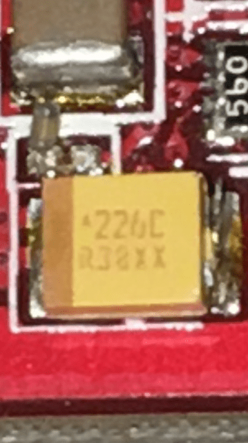

Ich habe schon seit längerem eine Sammelwut auf alle Radeon 9700 Pro Karten bzw. Karten mit deren Layout. Ich bin bereits vor längerer Zeit an zwei Radeon 9800 Pro AIW gekommen, mit OVP und Zubehör. Beide Karten kommen im 9500/9700er Layout daher. Leider haben beide Mängel, die ich beseitigen will. Bei einer ist das nicht ganz so einfach.
In der nähe des Stromanschlusses sind bei einer Karte durch unsachgemäße Lagerung zwei Bauteile abgebrochen.
Ich nehme an es handelt sich um einen SMD-Tantal Kondensator. Den hier: Klick
IMG_6474.PNG Auf dem Foto sieht man das Teil, ich habe es nur draufgelegt. Ich habe es allerdings, wie ich nun festgestellt habe, 180 Grad verdreht aufgesetzt. Der Widerstand oben drüber ist ebenfalls auf einer Seite abgerissen und weggebogen. Ich hoffe der lässt sich wieder grade biegen und anlöten.

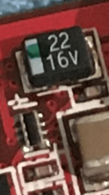

Da ich unter der aufgedruckten Bezeichnung nichts gefunden habe, habe ich auf der anderen Karte nachgesehen. Dort sind andere Bauteile verbaut. Nämlich diese hier:
Mit dieser Bezeichnung bin ich dann zu Reichelt.de gekommen. Es muss wohl eine SMD Kondensator, 22µF 16V sein.
>> Ist das Bauteil aus dem Link von oben das Richtige?
>> Was muss ich beim auflöten beachten? (Lötstation mit SMD-Lötspitze vorhanden, allerdings schon 10 Jahre her seitdem ich das letzte mal gelötet habe)
>> Wie stehen meine Chancen?
>> Hat jemand von euch besseres Equipment für sowas?
