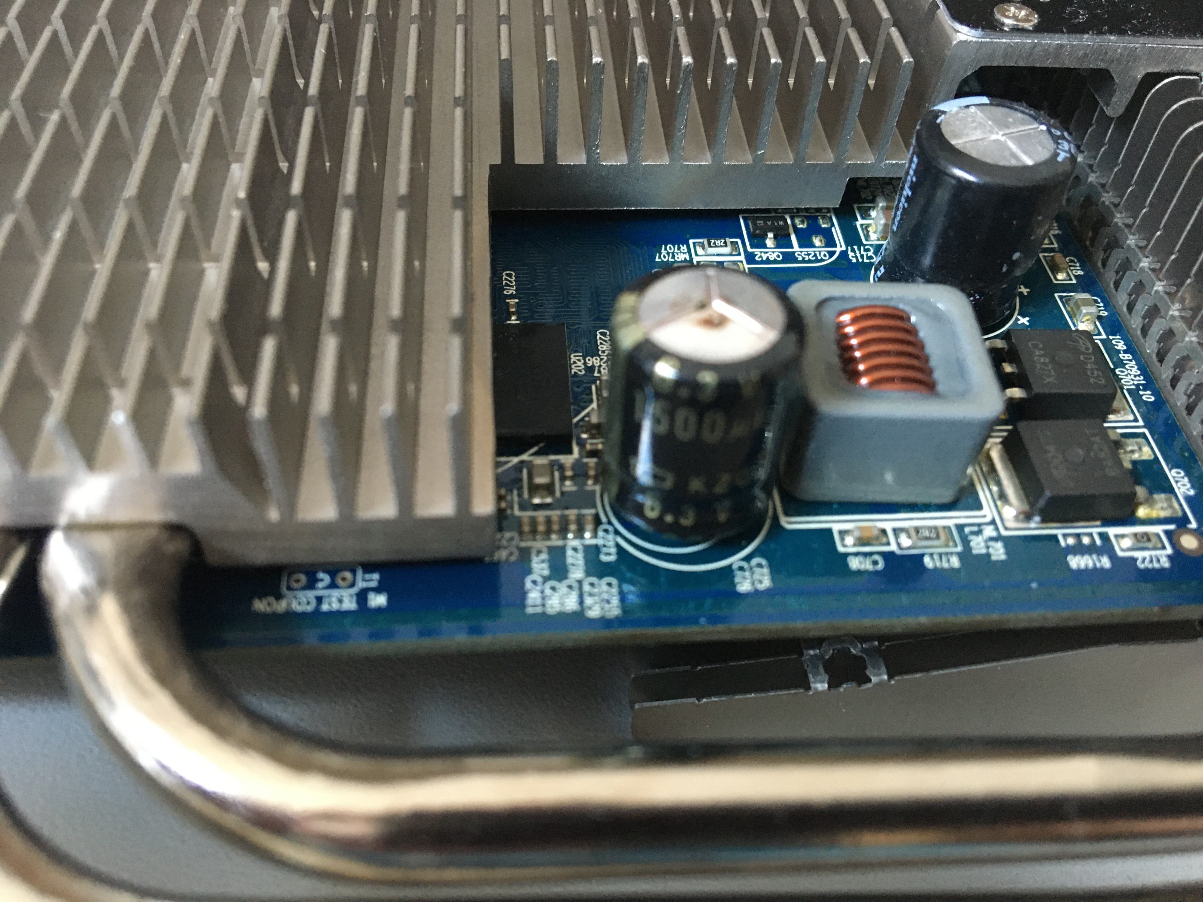

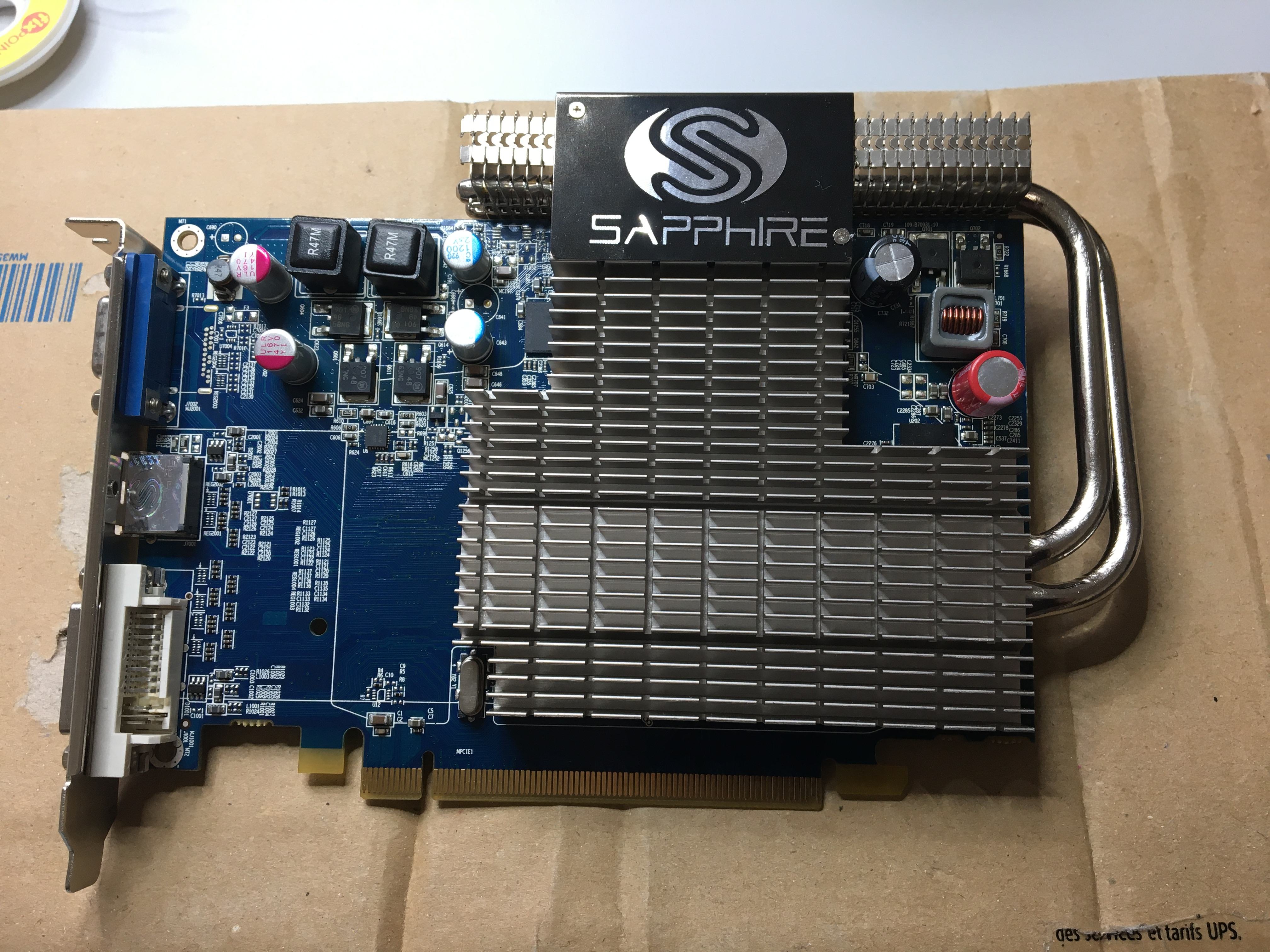

Ich habe hier eine Saphhire ATI Radeon Grafikkarte liegen, die ich vor der Schrottkiste retten möchte.
Deswegen suche ich einen passenden Ersatztyp für einen KZG 1500µF 6.3V 105°C RM5.
Höhe sollte nicht über 15mm sein, Durchmesser max. 10mm.
Würde ein Würth WCAP-PT5H passen, oder habt Ihr weitere Empfehlungen?
Oder lieber gleich ein Kemet A750?
EDIT: nötigenfalls würd' ich auch eine größere (längere) Bauform nehmen und den dann einfach quer legen.

@katylemon wenn du den würth liegen hast, sollte der mit über 6A ripple und 7mohm esr die Werte des kzg locker erfüllen. Wenn du einen kemet liegen hast, geht der auch
@katylemon du hast nix liegen und brauchst Ersatz. So hab ich das jetzt verstanden. Da du zwei konkrete Vorschläge selbst geliefert hast, bin ich fälschlicherweise davon ausgegangen daß du solche bereits hast.
Du kannst für den kzg so ziemliche alle Polymere Kondensatoren 1500uf 6,3v die es gibt. Egal ob nichicon, united chemicon, Illinois capacitor, kemet, würth. Die liegen alle innerhalb der Spezifikationen:)
@Stangelator Ich habe natürlich vorher selbst recherchiert und bin auf diese zwei als mögliche Kandidaten gestossen.
Ich weiss, im heutigen frags-internet-zeitalter ist eigene Recherche unüblich geworden, aber ich bin halt noch ein Kind des letzen Jahrtausend... 😆

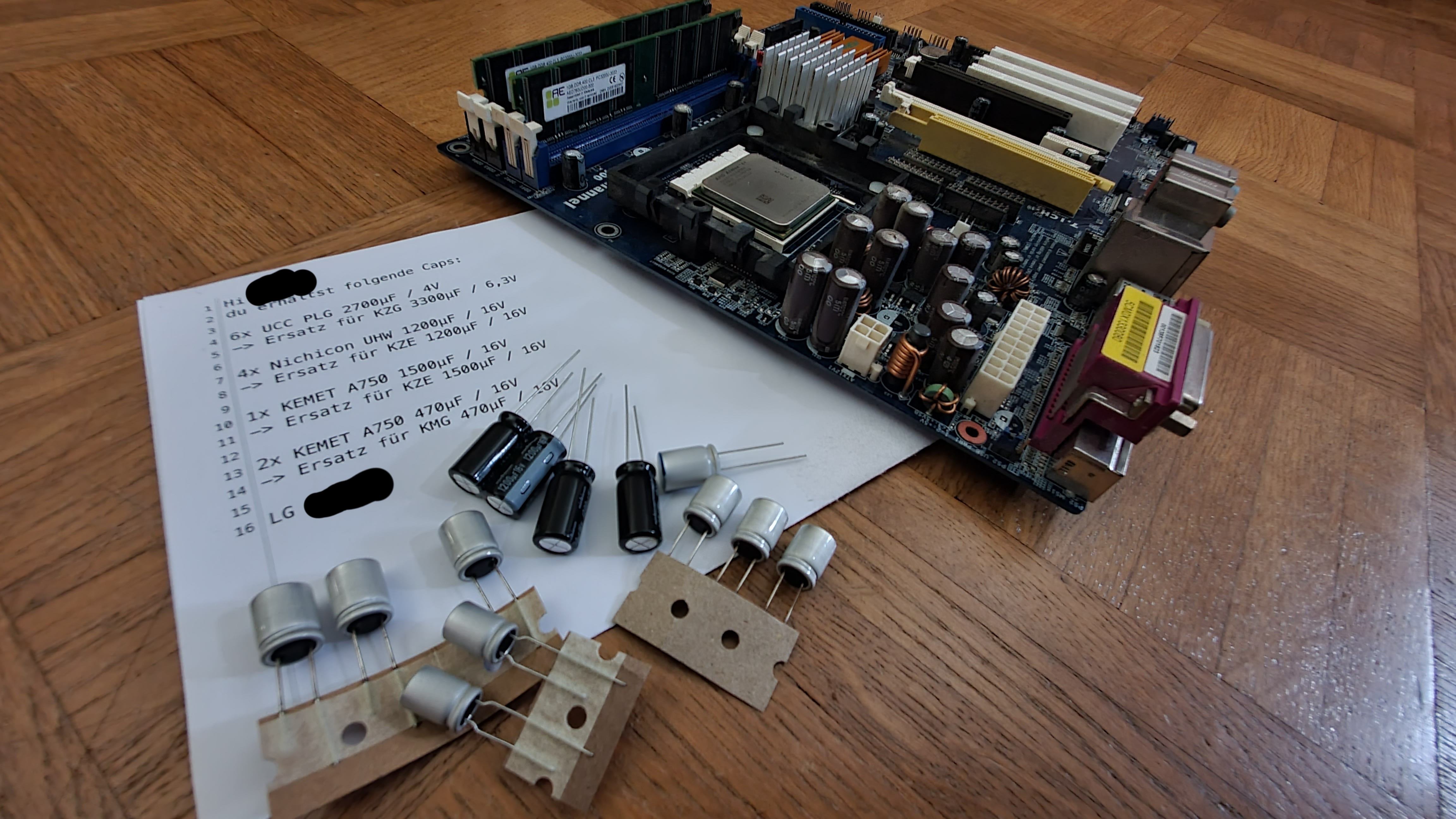

danke @WMDK
klasse Beratung/Erklärung und Auflistung und danke für die Zusendung der Caps
Da kann ich ja nun los legen 👍 😊
