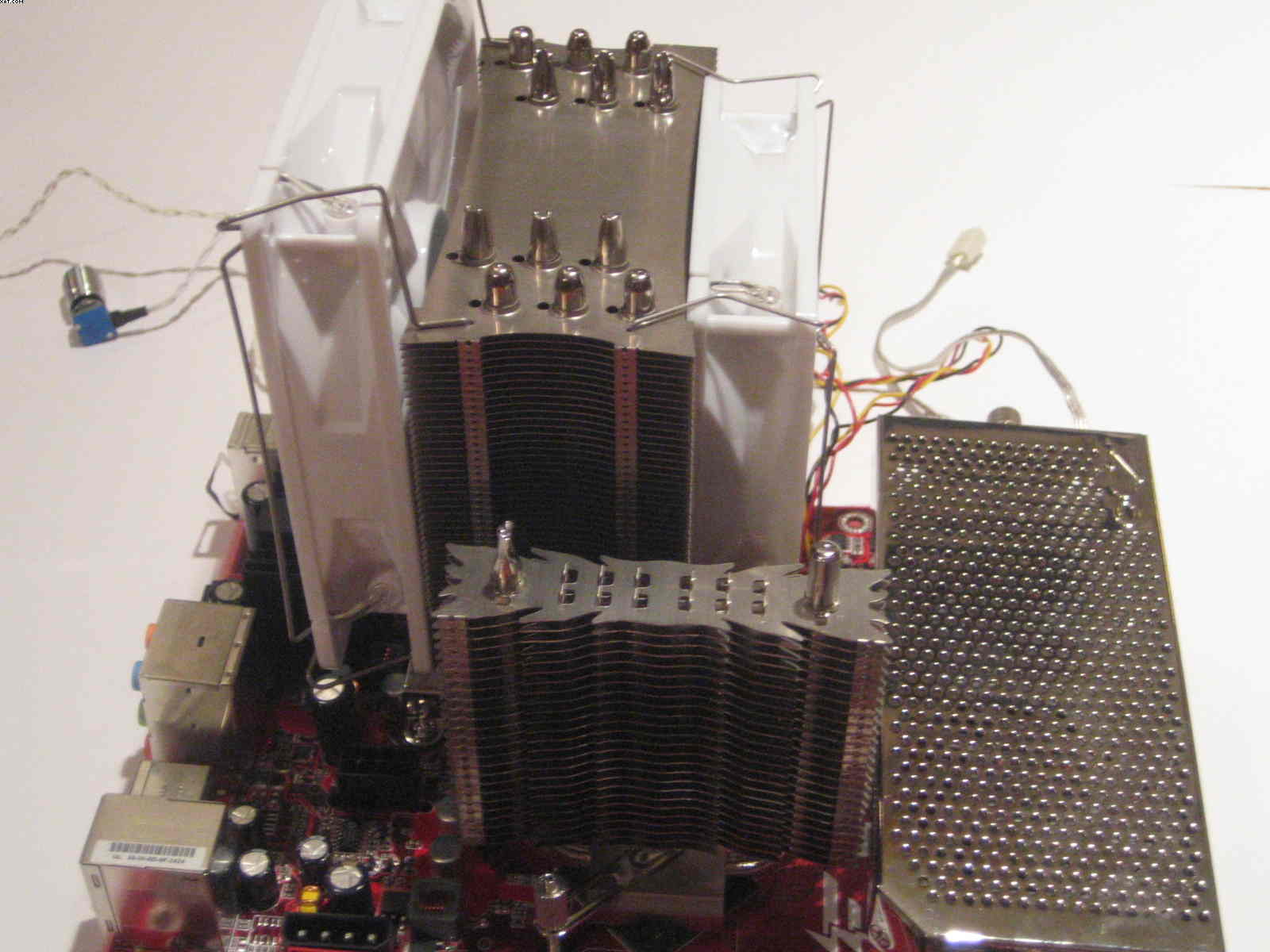

Also, ich habe seit eingen Tagen Änderungen an meinem PC vorgenommen. Ich habe unter anderem den CPU-Kühler und den Northbridge-Kühler gewechselt.
Bin jetzt auch so weit fertig, wollte noch dämmen und mich um das Kabelmanagement kümmern, aber jetzt erst einmal schauen, wie er mit den neuen Kühlern und Lüftern läuft.

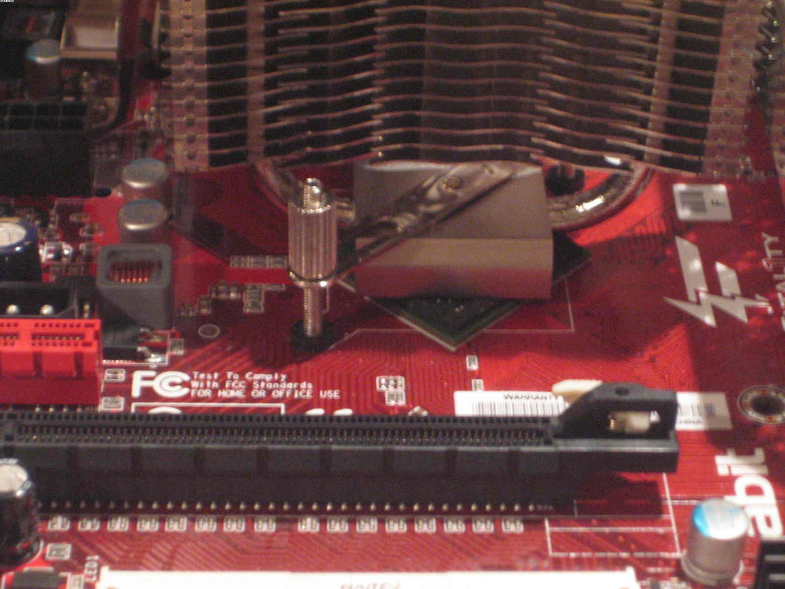

Schaut Euch die Northbridge an, ich habe die Schrauben vom HR-05 zu fest gezogen...!:teufel:
Schöne Scheiße. Was mich aber wundert, das das Board noch anspringt und die Lüfter sich drehen und die LED`S blinken. Es kommt halt nur kein Startton und kein Bild...:hwluxx:

Ja, soviel dazu, das Board ist hin!
Normalerweise macht man da auch so nen abstandspad druff, damit genau das net passiert!
kenn mich mit den ganzen Kühlern nicht aus,habe auch noch nie NB Kühler abgeschraubt.
Aber letztens hat ein User auch einen anderen Kühler montiert,
da war die Schraubverbindung zu lang, kontakt mit dem Board, alten Kühler wieder drauf und das Problem war gelöst.

Ich meine, wenn Ihr Euch meine Fotos angesehen habt, ist zwar echt nett gemeint von Euch, aber ich glaube wirklich nicht, das da noch was zu machen ist.
Ich habe jetzt alles deinstalliert, und wenn ich ehrlich bin habe ich keine Lust alles noch einmal zu installieren, auf jeden Fall nicht bei der Northbridge, oder was meint Ihr. Es sah ja ganz nett aus.

wenn du die 2 Stückchen findest kannst du ja versuchen sie irgendwie zu befestigen
mehr wie kaputt gehen kann es ja nicht und das ist es ja schon
zb löten oder mit Silberleitlack kleben

wenn sie noch am Kühler hängen oder da liegen wo du sie siehst dann vorsichtig wegmachen und versuchen sie am Chip zu befestigen .
ich denke das du schon erkennen kannst welche Teichen wo war und auch wie herum es befestigt war
(sollte mit einer Lupe gehen - oder wenn du gute Augen hast auch so , ich könnte es nicht mehr )

Also, wie Du meinen Zeilen wohl schon entnommen hast, werde ich wohl weder ein Kleinstteil, noch ein Großteil der Northbridgelötstellen, die abgebrochen sind, finden. Aber trotzdem danke für Deine Bemühungen.;)
