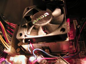

Dein CPU kühler ist sicher so ein Billig Ding ,d.h ein Stück mit Finnen und ein schlechter Lüfter ........
ok, hier ist ein bild angehängt, hoffe ihr könnt was erkennen, bin jetzt für eine Woche eh wieder weg und ohne computer, danach gehts weiter mit reparieren
bis dann
Alikante

Sieht nach Boxed-kühler aus...
Temps trotzdem viel zu hoch meiner Meinung nach...
Jo, ist der Boxed Kühler. Und normaler Weise kühlt der ganz gut. 60 Grad dürfte der nie erreichen.
Ich hatte mal einen XP 2600+ mit Boxed-Kühler und der wurde unter last auch so 62°C warm blieb aber noch stabil
:d
