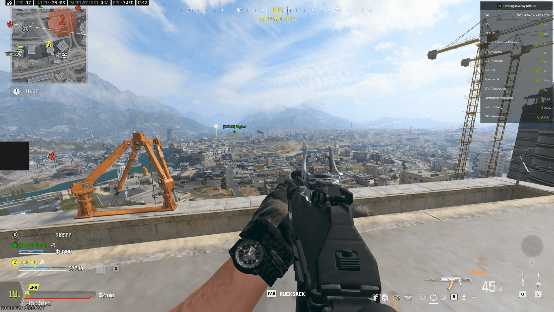

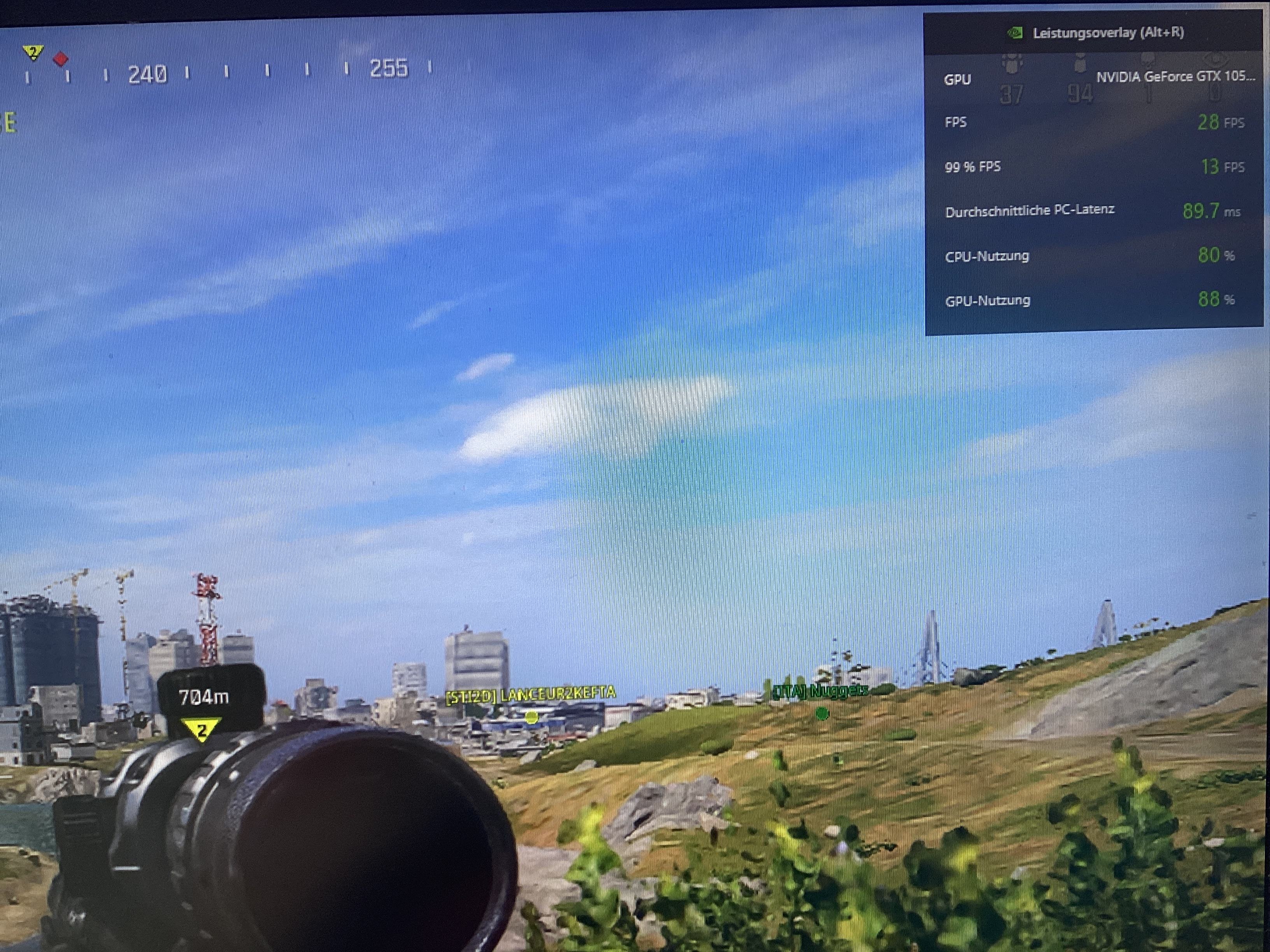

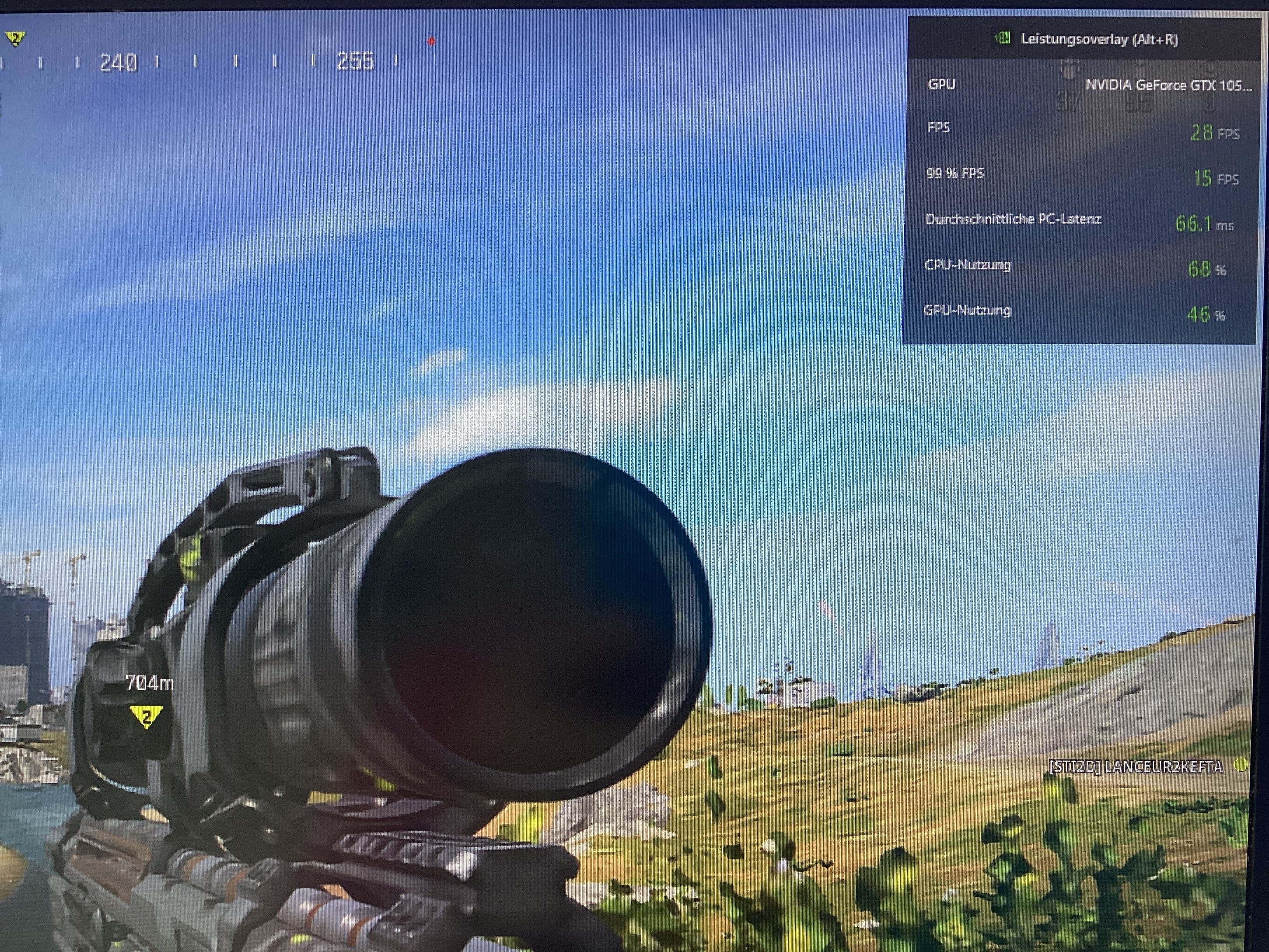

Wenn ich beispielsweise COD Warzone spiele (Laptop Dell XPS 15 9570), erreiche ich momentan nur geringe FPS (ugv. 30-35) bei niedrigster Grafik Qualität. Gleichzeitig ist die GPU aber nur bei ugv. 50% ausgelastet. Vor einigen Wochen habe ich mit ca. 45-55 fps gespielt und das bei höherer Grafik Anforderung. Ich weiß nicht ob dies an bestimmten einstellungen liegt, weil ich keine Gefunden habe die irgendetwas ändern. Interessant ist, dass sich die FPS kaum ändern, wenn ich die Grafik auf Ultra umstelle.
Ich habe den neusten Grafik Treiber installiert.
Woran kann das liegen?
1. Bild: Minimale Qualität
2. Bild: Ultra Qualität

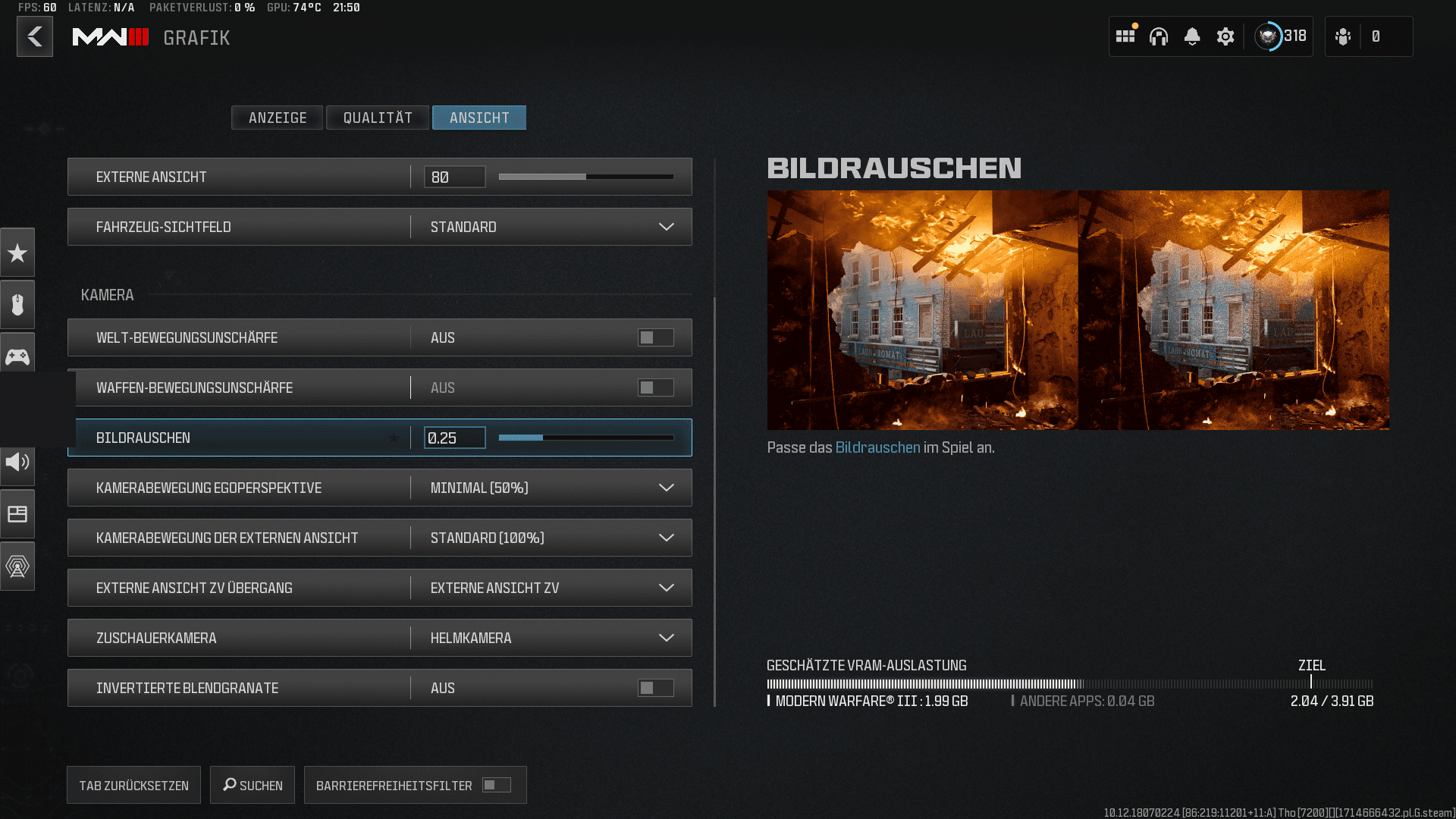

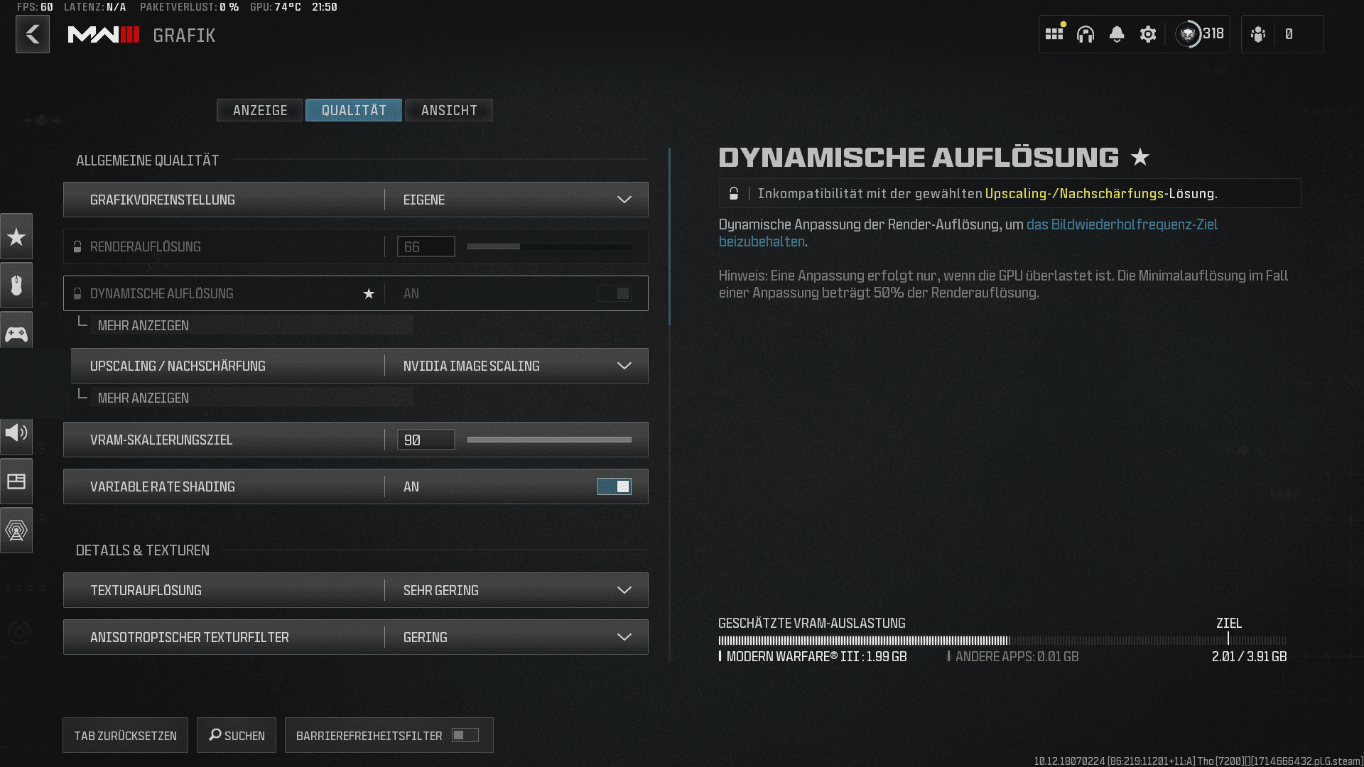

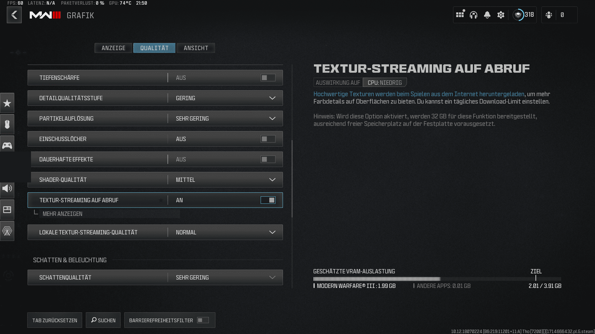

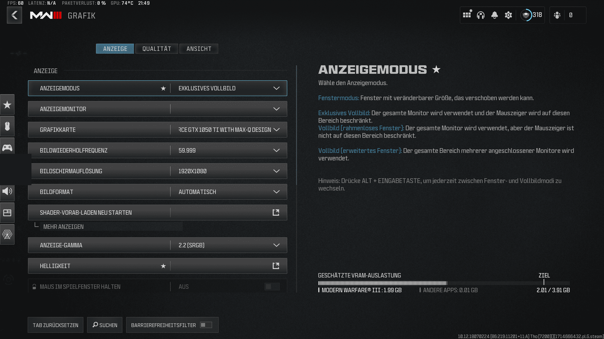

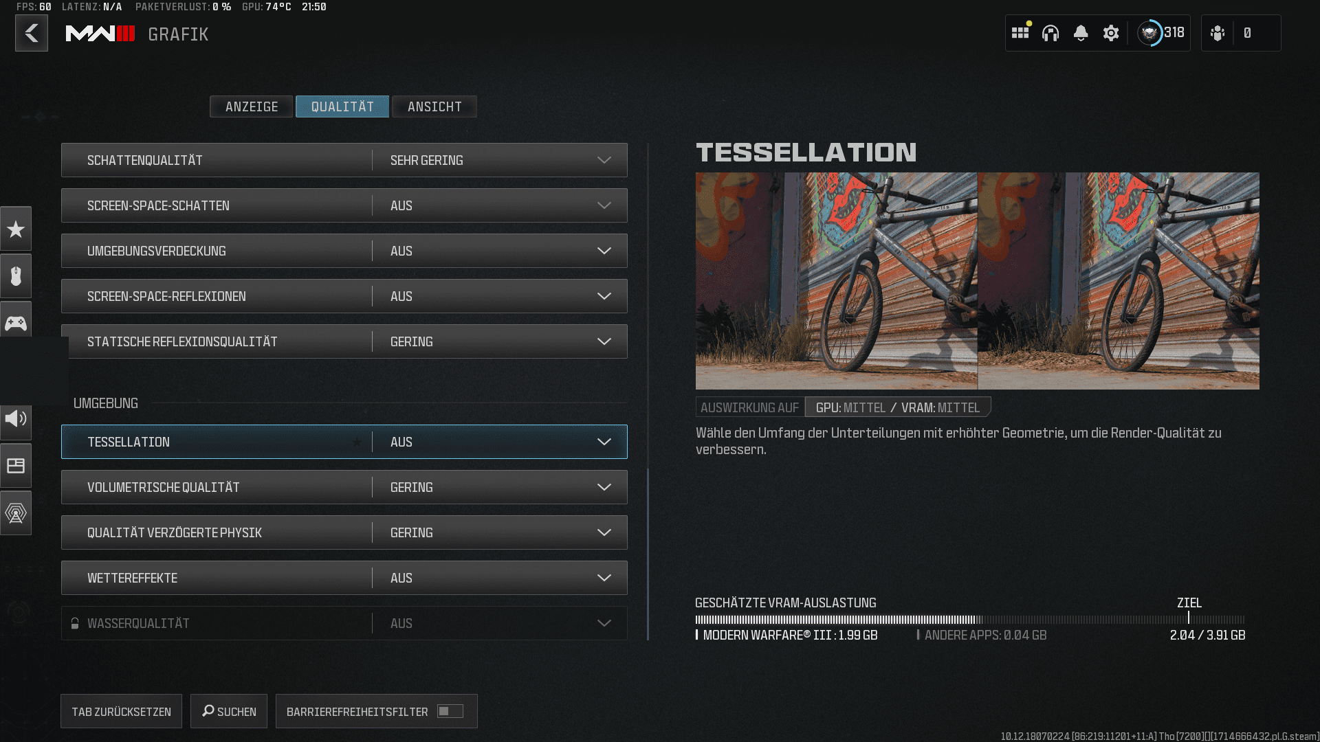

kannst du mal screenshots von allen grafikeinstellungen machen? wirklich von allen (alles aufklappen was geht)
screenshots kannst du mit rivatuner machen oder mit der gamebar oder mit steam oder oder oder

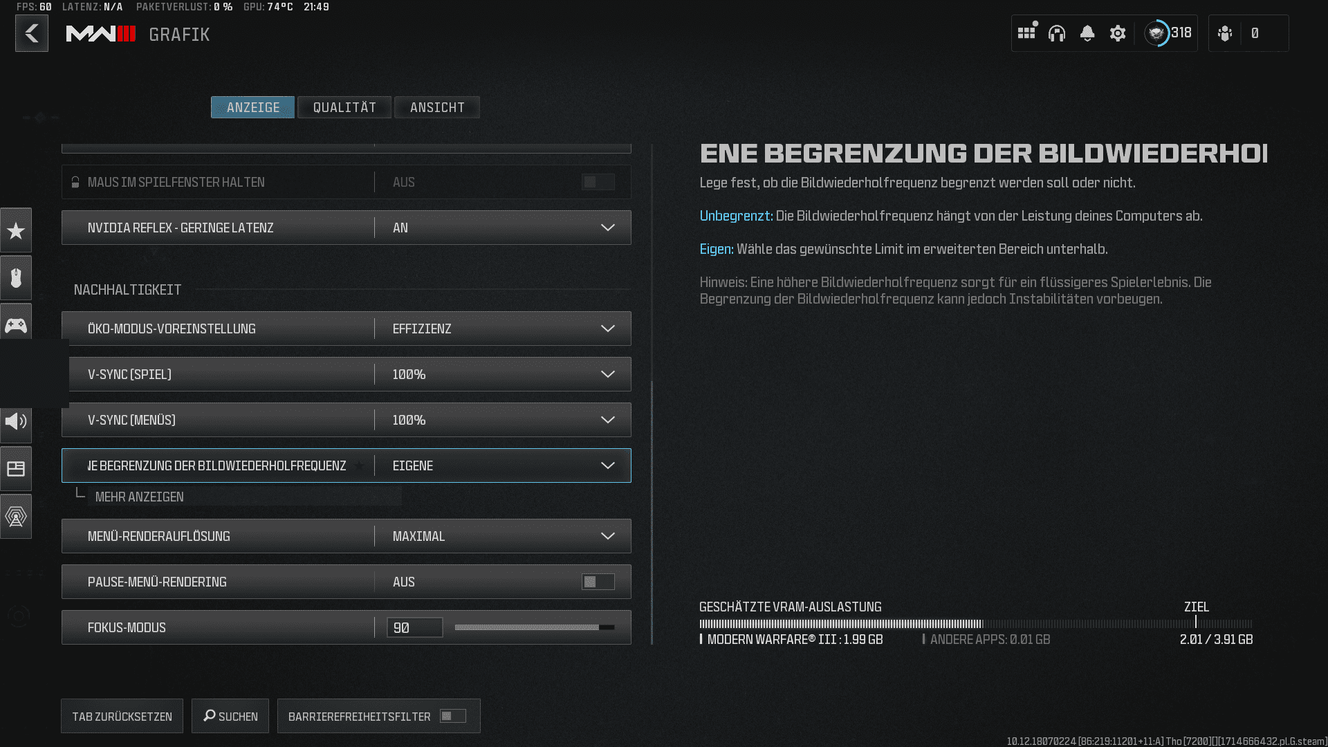

hast du vsync an?

Die Screenshots.... welcher ist 1 und welcher ist 2?
Der eine Screenshot zeigt 80% CPU-Last, der andere zeigt 68% CPU-Last. Wobei beide bei 28fps max liegen.
Mit einer 6-Kern/12-Thread-CPU ist das VERDAMMT HOCH.
Das die GPU mit minimalen oder maximalen Details noch von 46% auf 88% geht, lieg wohl daran, das die meisten Einstellungen eher auf die GPU einfluss haben.
Sofern ein paar wenige Einstellungen sich auch auf die CPU auswirken, erklärt schon die 12% CPU Unterschied.
Hier liegt ziemlich sicher ein CPU-Limit vor.
Ob das CPU-Limit ggf. durch Thermalthrottling der CPU noch verschlimmert wird, kann man ohne Temperaturwerte nicht sagen. Aber so wie die Screenshots aussehen, liegts ziemlich sicher an der CPU.
hast du vsync an?
Ja Vsync habe ich an, weil bei mir sonst das Bild komisch aussieht.
Grafikeinstellungen aus Call of Duty oder in den NVIDIA Settings?
aus cod
und welches vsync genau? da gibts mehrere optionen
was meinst du mit "komisch aussieht?" eventuell tearing?
was fürn monitor hast du ?
Also Vsync auf 100%, weil ich möchte ja nicht nur die Hälfte meiner FPS bekommen.
Ja tearing war gemeint, wusste den Begriff eben nicht.

sein screen hat doch nur 60hz, da gibt es nicht so viele Optionen.
VSync hat man entweder aus oder an. 🤷‍♂️

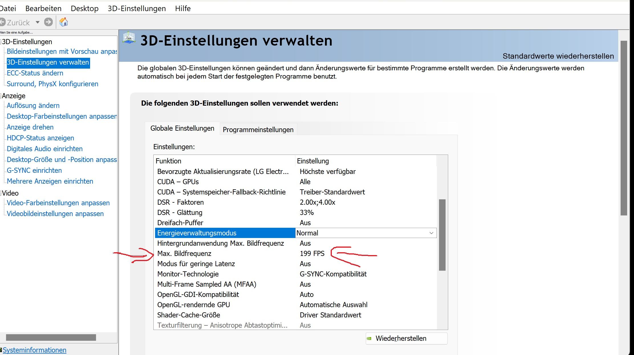

Nein, es gibt z.B. auch "adaptive VSync", "Fast VSync", etc.
Spiele benutzen normalerweise "normales" VSync.
Und normales VSync hat zur Folge, das wenn keine 60fps erreicht werden, man sofort auf 30fps zurückfällt, weil dann eben stur nur bei jedem zweiten Refresh ein neuer Frame angezeigt wird.
Andere VSync-Methoden funktionieren etwas dynamischer und verhindern dies. Mir sind aber keine Spiele bekannt, die sowas ingame anbieten. Solche Verfahren muss man im NVidia Controlpanel für die jeweiligen Spiele einstellen.
Sollte das eintreten, landet man FPS-mäßig zwar dann theoretisch bei der Hälfte der Bildwiederholrate von 60Hz, also bei 30fps... aber die 28fps sind da recht nahe dran. Es wäre also durchaus denkbar, das hier VSync drosselt.
Also zum Testen einfach mal VSync ausschalten und gucken, ob dann zumindest irgendwas zwischen 30 und 60fps rauskommt, bzw. die GPU-Auslastung hoch geht. Ohne V-Sync und wenn die CPU nicht bremst sollte die GPU-Auslastung ohne VSync bei 99% landen.

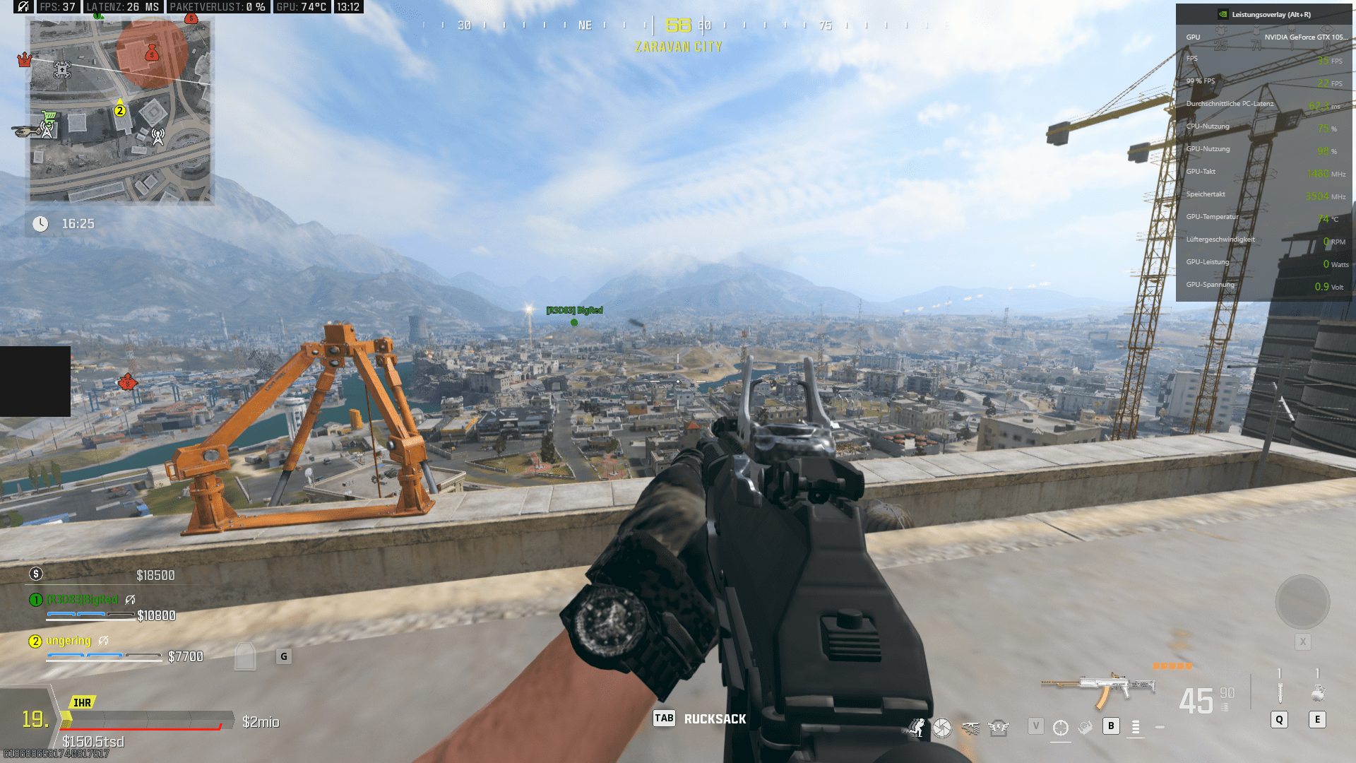

Habe VSync jetzt in den NVIDIA Settings und in COD ausgemacht, beides separat getestet, und de GPU Auslastung steigt tatsächlich auf 95-100%. Die FPS bleiben jedoch bei ca. 30. Ich habe aus schnelles VSync und Adaptives VSync getestet.
Bild 1: Ohne VSync
Bild 2: Mit VSync

Bild 1: Ohne VSync
Bild 2: Mit VSync
Nochmal: Bild 1 und Bild 2 lässt keine Zuordnung zu. Vorallem nicht wenn deine Bilder Screenshot (12) und Screenshot (14) heissen.
Bild mit VSync: 30fps, 86% GPU-Last ... bedeutet das ohnehin nur noch 14% mehr gingen.... 30fps * 1,14 = 34,2fps.
Bild ohne VSync: 99% GPU-Last und ... überraschung... 35fps.
Ist alles so wies sein soll. Mit deinen aktuellen Einstellungen bremst die CPU NICHT, deine GPU läuft auf Vollgas, schafft aber halt einfach nicht mehr als 35fps. Mit VSync sinds dann logischerweise nur 30fps bei einer niedrigeren GPU-Last.
Wenn du vorher deutlich höhere FPS erreicht hattest, hattest du da entweder andere Einstellungen, oder es liegt halt tatsächlich an Updates vom Spiel.
Willst du mehr FPS, musst du mit den Grafikeinstellungen runtergehen. Kannst ausprobieren, wieviel geht, aber weil deine CPU-Auslastung auch so schon bei 70-80% liegt, werden da wohl auch nichtmehr viel mehr FPS drin sein, bevor die CPU dann zur Bremse wird. Schätze mal so 40-45fps würden vielleicht noch gehen.
Was dir aber mit aktivem (normalem) VSync nichts bringt, weil du entweder 30 oder 60 fps brauchst. Alles unter 60 wird per VSync auf 30fps begrenzt.
Falls du via NVidia-Treiber Adaptive VSync oder ähnliches verwenden willst, musst du im Spiel VSync AUSSCHALTEN.
