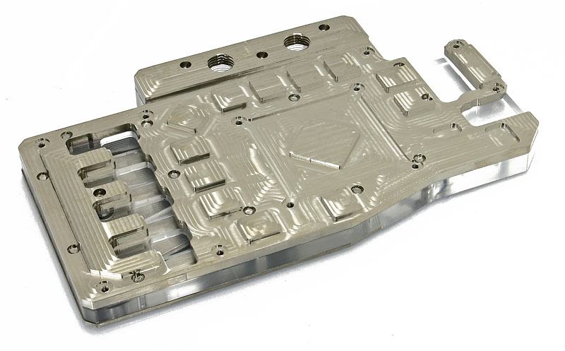

Ich habe auch mal wieder ein paar Teile vernickelt. Dieses mal aber vorher gesandstrahlt weil das Kupfer extrem stark oxidiert war. So langsam geht bei mir auch das Palladium zur Neige. Es ist schon leicht verdreckt und deutlich heller. Ich muss jetzt deutlich länger als 5min aktivieren. Das vernickeln an sich geht jedoch noch ganz gut. Ich mach das jetzt auch bei 70-90°C. Je nach dem wann ich mal dran denke wieder den Grill einzuschalten. Das Nickel haftet inzwischen auch perfekt. Ich reinige die Teile nicht nur in 2 Ultraschallbädern sondern bürste die Teile vor dem aktivieren und vernickeln nochmal mit destillierten Wasser ab. Die Flächen werden dadurch schön homogen ohne Schattennbildung. Schattenbildungen sind bisher nur noch bei glänzenden Oberflächen sporadisch warnehmbar. Ich halte daher weiterhin enge Rücksprache mit Herr Raster (Tifoosupport) der mich bestens betreut. Danke im übrigens an dieser Stelle.
Anbei 2 Pix
ich habe jetzt mal bisschen Amioniak reingekippt. Nun hat das Bad ~Ph10. Der Vorteil ist man kann bei 40-50°C arbeiten. Das Problem der Schattenbildung wurde damit aber leider noch nicht behoben. Das muss ein Problem beim reinigen der Teile sein und oder die Oberflächenbeschaffenheit an sich sein. Wenn irgend jmd Ahnung von einer industriellen Reinugung hat, der kann sich mal bei mir melden.
Ich hatte heute Probanten die ich nur mit einen basischen Reiniger gesäubert habe. Das Ergebnis war suboptimal. Erst wenn ich die Grundreinigung mit einen sauren Reinigungsmittel vornehme, und danach mit einen basischen Reiniger, wird das Ergebnis gut. Das Reinigungsverfahren ist extrem aufwändig sodass sich ein vernickeln kaum wirklich lohnt.

Ich kann jetzt mit ziemlicher Sicherheit sagen das die Reinigung das A und O ist. Ich habe meine Teile dieses mal doppelt so gründlich mit suarem und basischen Reiniger gereinigt. Das Ergebnis ist gut. Man sollte die Teil nach den Reinigen nicht mehr anfassen. Auch nicht mit Nitrilhandschuhe. Dann erhält man eine Perfekte Oberfläche. Ich muss nun Ergo Aufhängungen beim reinigen und beim vernickeln bauen. Krieg ich hin :-) Um den Reinigungsprozess zu beschleunigen muss ich demnächst mal in ein drittes, großes Ultraschallbad investieren.

Mein Nickelstar ist jetzt blau. Ich arbeite jetzt nur noch mit 40-50°C. Da verdampft weniger. Meine Bemühungen gehen jetzt auch mehr in die Richtung in neue Hardware fürs vernickeln zu investieren.
