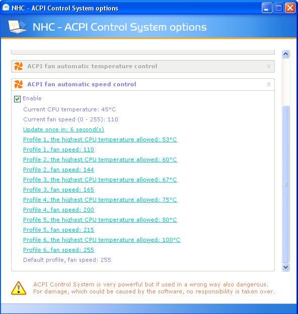

So hello @ll, hab mittlerweile ein Skript bekommen, mit dem sich die Drehzahl steuern lässt und mit meinen Einstellungen läuft das Ding wirklich stabil. Im Office betrieb, d.h. surfen, tippen, downloaden, icq etc. läuft der lüfter auf einem Geräuschpegel, dem der Lautstärke der Festplatte entspricht. Also sehr zufriedenstellend wie ich finde.
Häng mal das Anfangsskript ran also das an/aus und das Neue mit Drehzahlkontrolle. Dies kann sich jeder natürlich noch beliebig anpassen.
Greetz! :banana:
