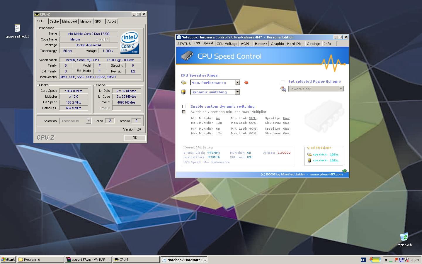

Bei mir springt die Anzeige NHC auch und sogar noch merkwürdiger, es zeigt einen Multiplikator von 6x mit einer Spannung von 1,2V während CPU-Z durchgehend 1995MHz (+/- 2) anzeigt. Wenn ich allerdings gar kein NHC verwende sondern das "Super Performance" Schema von Asus Power4Gear benutze, dann läuft es auch so mit 1995MHz laut CPU-Z. Scheint die einzige Einstellung in P4G zu sein, die nicht "steppt". Naja, nur am Rande - schließlich geht es hier ja um NHC.
Edit: Ah ich hab noch einen Screenie...
Reale Mhz und Throttle Mhz sind halt andere Dinge.
Aber 1,2 Volt mußt du doch selber eingestellt haben! Eine Kartei weiter dorst stellt man die Volt ein.
Ja 1,2 Volt ist für 2GHz werksmäßig eingestellt. Das ist auch aus der Tabelle in NHC ersichtlich. bei 1GHz allerdings nur 0,95, weshalb die Anzeige in NHC nicht stimmen kann.
Mit Max. performance bekomme ich ebenfalls einen Wechsel von 1GHz zu 2GHz.
Bei CPU-Z wird immer 2GHz angezeigt.
@Rohrspatz: Ja klar, nur dass NHC bei 2GHz nicht immer den korrekten Multiplikator von 12 Anzeigt, sondern zwischen 6 und 12 hin und herspringt und deshalb auf meinem Screenshot ein 6er Multi angezeigt wird, obwohl gleichzeitig die Spannung bei 1,2V liegt.
