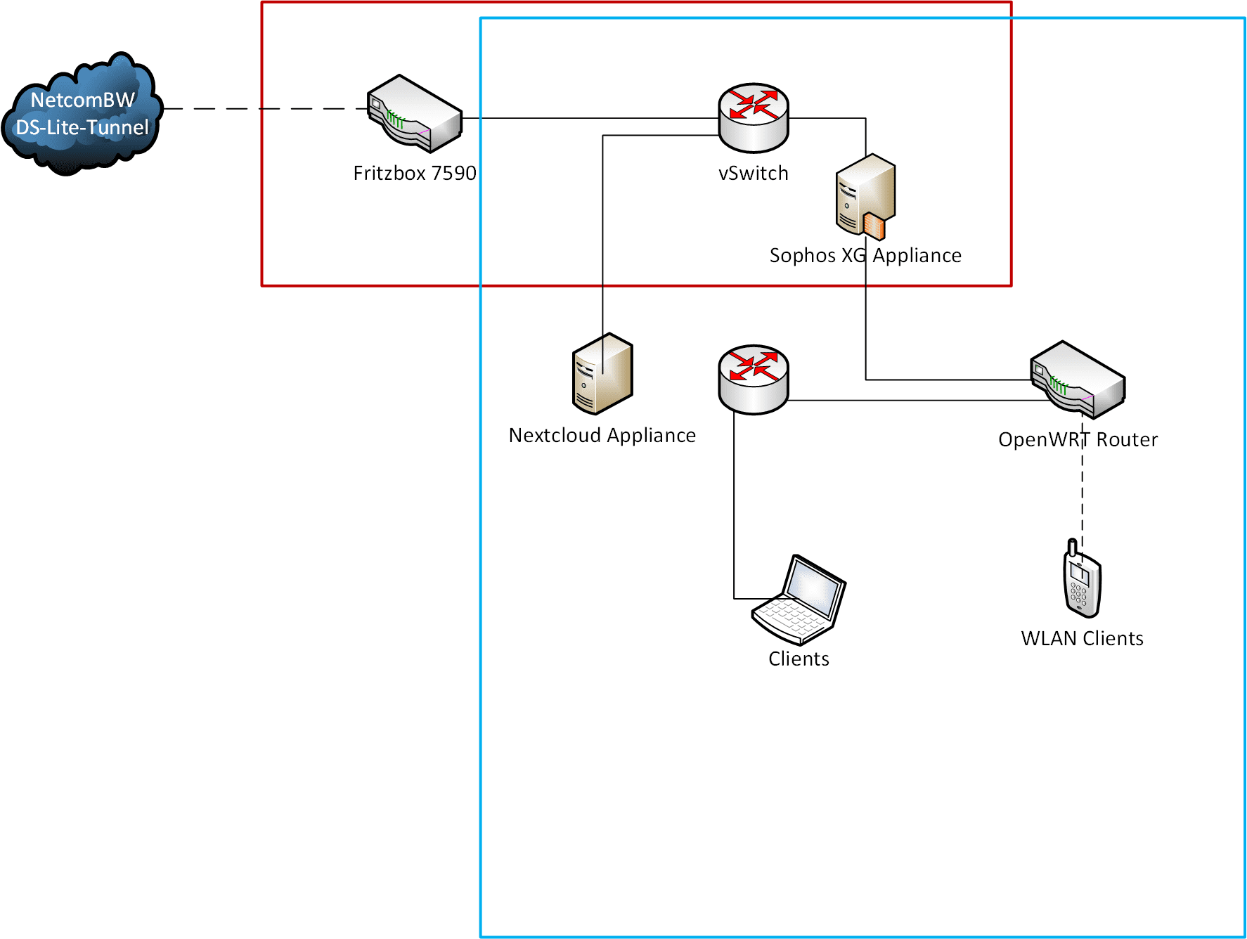

Das bisherige Setup sieht so aus:
-Die Fritzbox ist das Gateway ins Internet (DS-Lite-Tunnel), auf einem ESXi-Server betreibe ich zum einen eine Sophos XG Appliance als auch die Nextcloud Appliance.
-Die Sophos fungiert als DHCP-Server fürs Heimnetzwerk, der OpenWRT-Router als "dummer" Switch bzw. WLAN AP
-Die Sophos hat 2 Interfaces, eines zur Fritzbox, das andere zum OpenWRT-Router.
-Am OpenWRT-Router wiederum hängt ein weiterer dummer Switch zur Anbindung der Clients
-Auf der Sophos lief ein SSL-VPN-Server, die IP habe ich über DDNS auf der Fritzbox dynamisch aktualisiert.
Ich weiß ehrlich gesagt gar nicht so richtig, wo ich anfangen müsste und wäre über Hilfestellungen und weiterreichende Informationen zur Umsetzung äußerst dankbar!
Viele Grüße!

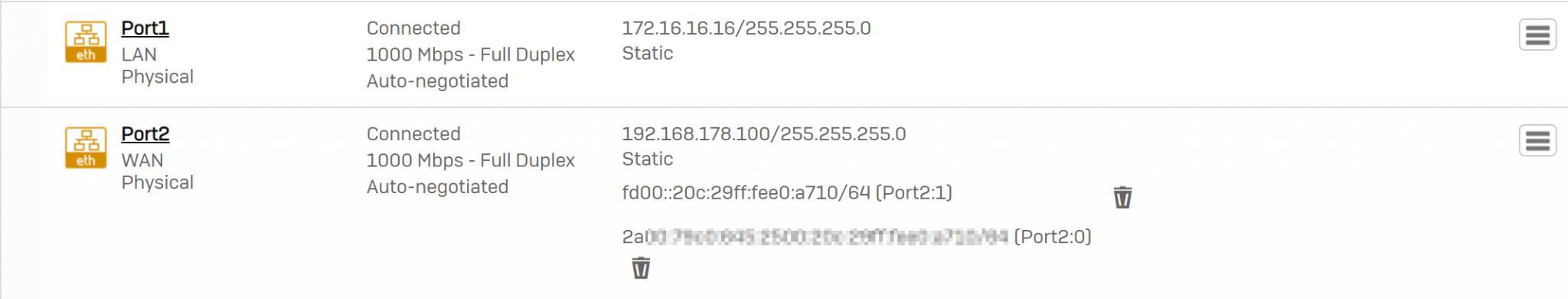

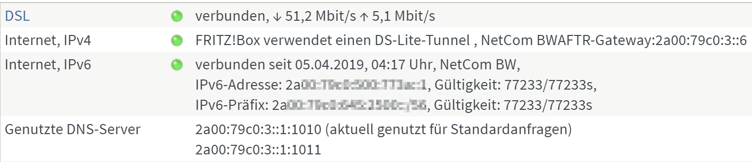

Im Anhang sind eine grobe Zeichnung des Netzwerkaufbaus sowie die Übersichtsseite der Fritzbox und der Sophos

Ohne eine Umsetzung von IPv4 zu 6 respektive irgend einem Dienst im Netz, der dir das tätigt (alternativ selbst machen via vServer) wahrscheinlich gar nicht...
IPv6, was du jetzt nutzen könntest, ist nicht überall verfügbar. Im Zweifel gehts damit nicht... Aber das ist die einzige Möglichkeit ohne zusätzliche Umwege, wie du die NC Instance potentiell überhaupt erreichen könntest.
Was man noch überlegen könnte wäre anstatt sich so einen NAT Dienstleister ans Bein zu binden, den Spaß über nen VPN Tunnel abzufackeln. Also irgendwo nen mini vServer gemietet für nen schmalen Taler, OpenVPN drauf und von deiner XG aus nen VPN Tunnel zum vServer gespannt -> der hat idealerweise eine IPv4 Adresse, die logisch im Netz auch verfügbar ist. Nebst VPN Server (keine Ahnung, OpenVPN oder weis der Geier was) betreibst du dann einfach zusätzlich auf diesem noch ein simples Port Forwarding "in den Tunnel rein", sodass du die NC Instance dann über die public IP des vServers erreichen würdest, welcher die Anfragen dann über den Tunnel bis zu deiner NC Instanz lokal Zuhause weiter schickt.
Vorteil von der VPN Thematik wäre, dass du nicht zwangsweise auf funktionierendes IPv6 angewiesen bist - den Tunnel der XG zu so nem vServer kannst du dir potentiell auch über CGN seitens deines INet Anbieters schieben lassen... Wie performant/stabil das dann ist, musst du aber testen...
Auf der anderen Seite - je nach Datenmenge kannst du dann auch theoretisch gleich die ganze NC Instance in die Cloud auf den vServer kippen... Und dir den Umweg@Home sparen.
