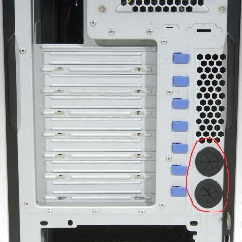

Das schöne ist, mein Gehäuse hat hinten schon 2 Löcher für Wasserschläuche.

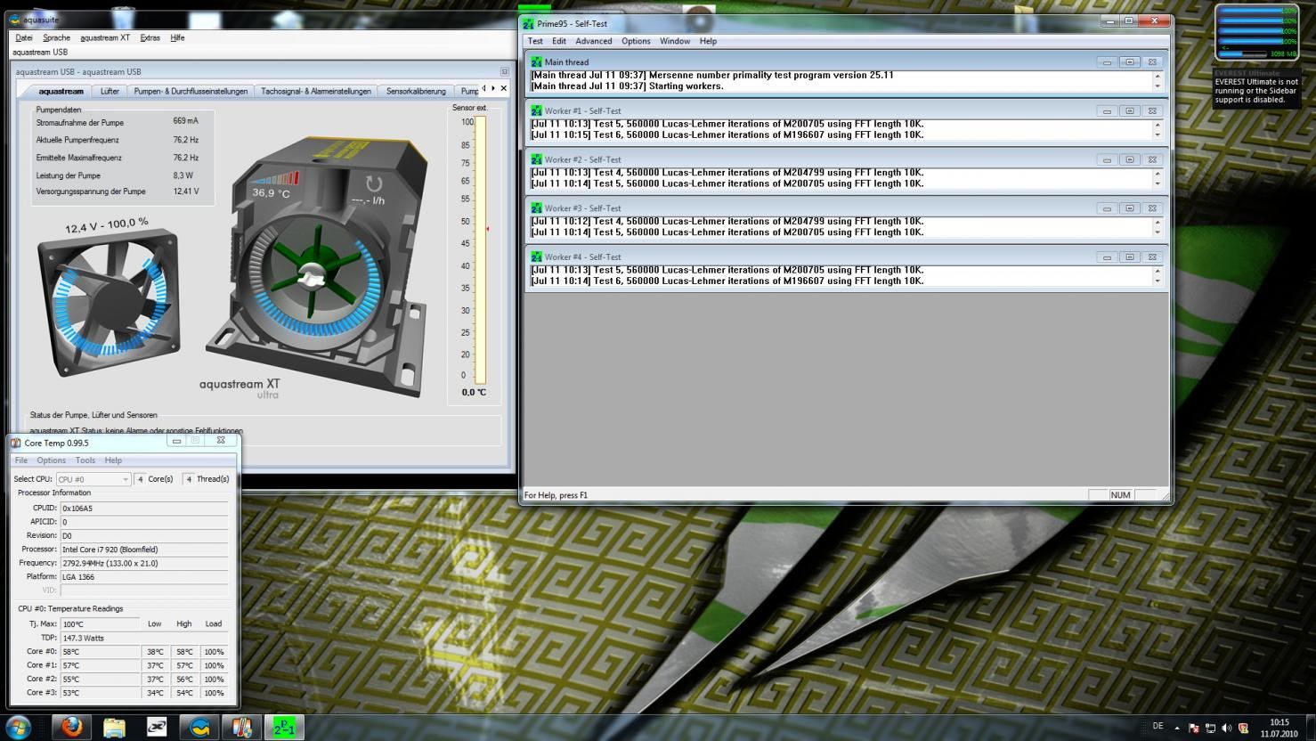

So, am Freitag kam das Paket an ^^!
Da ich gestern keine Zeit hatte, habe ich heute morgen alles zusammengebaut.
Hier mal das Ergebnis:
attachment.php
Idle liegt bei 42°C
Wassertemp ist noch nicht kalibriert.
Raumtemperatur lag bei 28°C.
MfG
Tim
