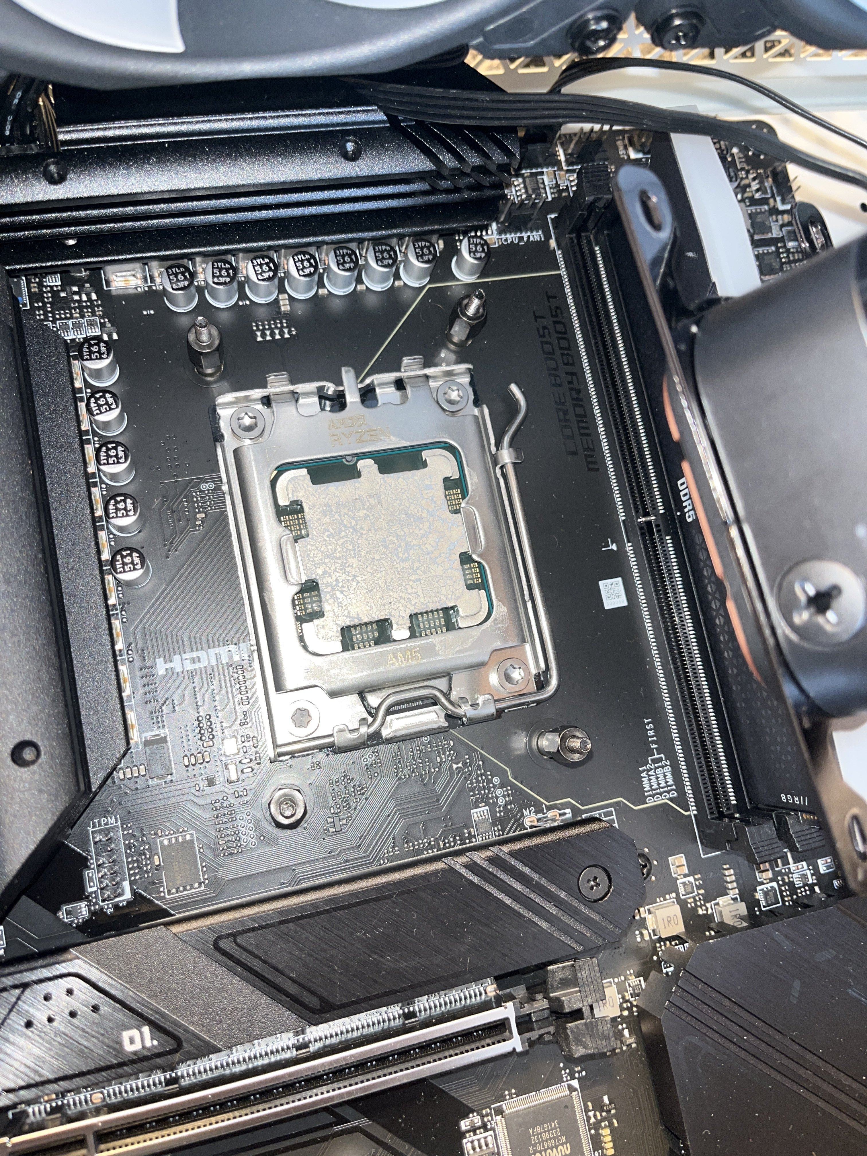

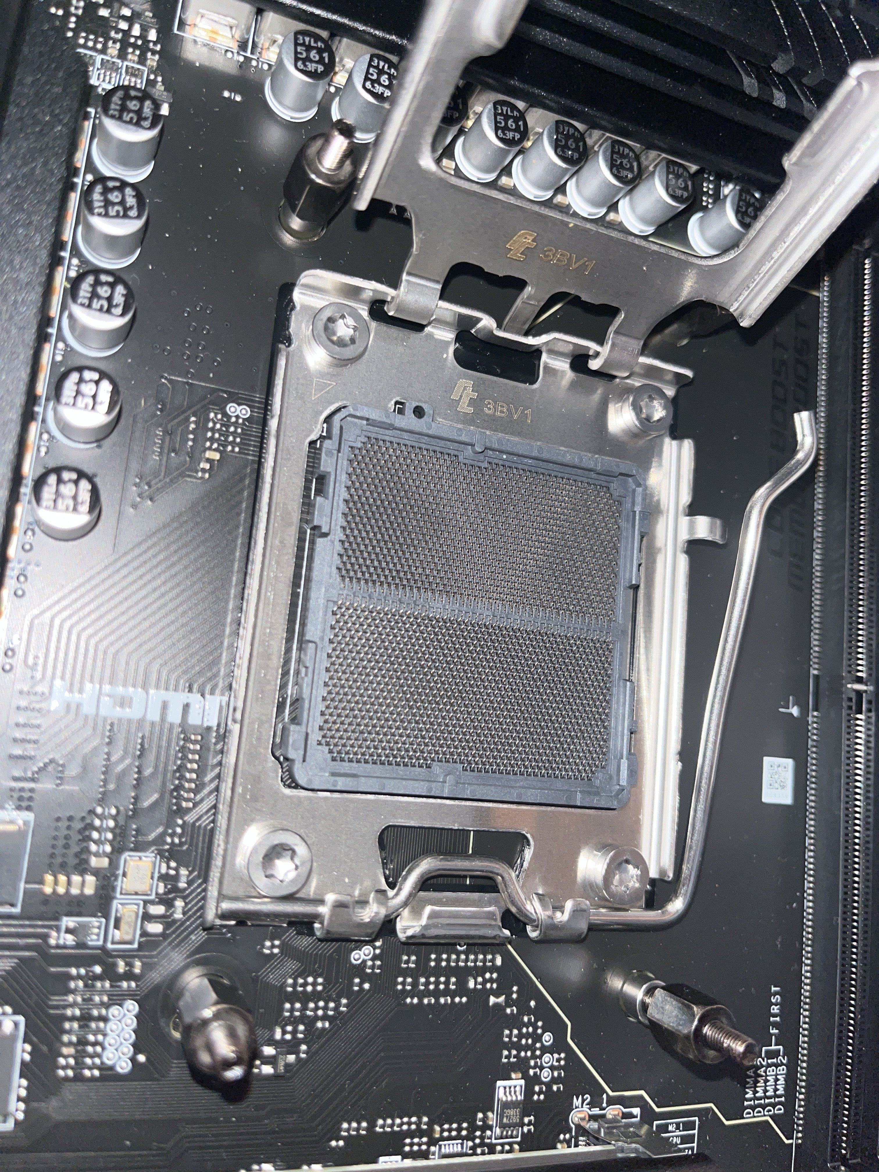

1x cpu reicht
bitte mach mal bilder
auf einem tomahawk sollte mindestens 1 bios drauf sein welches den 7800x3d von haus aus unterstützt.
ist der sockel heile? keine pins verbogen?
Der Sockel schaut gut aus. Die Pins eigentlich auch.
Das ding ist, wenn der Pc läuft und ich das Cpu oder Grafikkarten kabel dazustecke schaltet er sich sofort aus.
