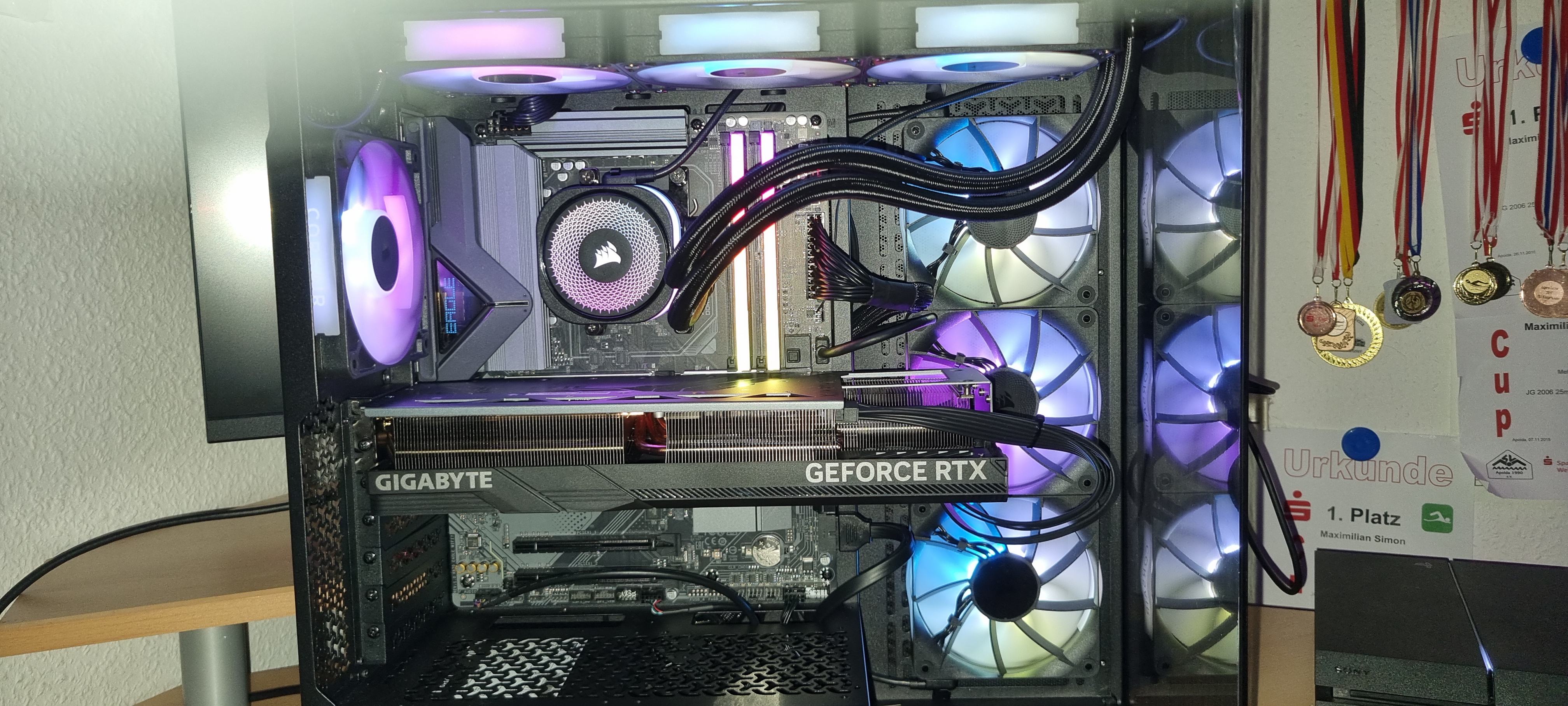

Hey Leute ich habe mir meinen eigenen PC zusammen gebaut. Hier wären einmal fix alle Komponenten
Gehäuse: Corsair Icue Link 3500X Rgb Mid Tower mit 4x Corsair Icue Link RX120 RGB Lüftern
Grafikkarte: Gigabyte GeForce RTX 4080 Super 16GB Windforce V2
Prozessor: AMD Ryzen 7 7800X3D
Prozessorkühler: Corsair icue LINK Titan 360 RX RGB Flüssig-CPU-Kühler – 360mm AIO – 3X RX120 RGB-Lüfter Inklusive
Arbeitsspeicher: Corsair Vengance RGB DDR5 32GB (2x 16GB) DDR5 6000MHz CL30 AMD Expo Intel XMP Icue kompatibel
Mainboard: Gigabyte X870 Eagle WIFI7
SSD: Crucial P3 Plus SSD 4TB M.2 PCle Gen4 NVMe Interne SSD, 4.800MB/s
Netzteil: Corsair RM850e

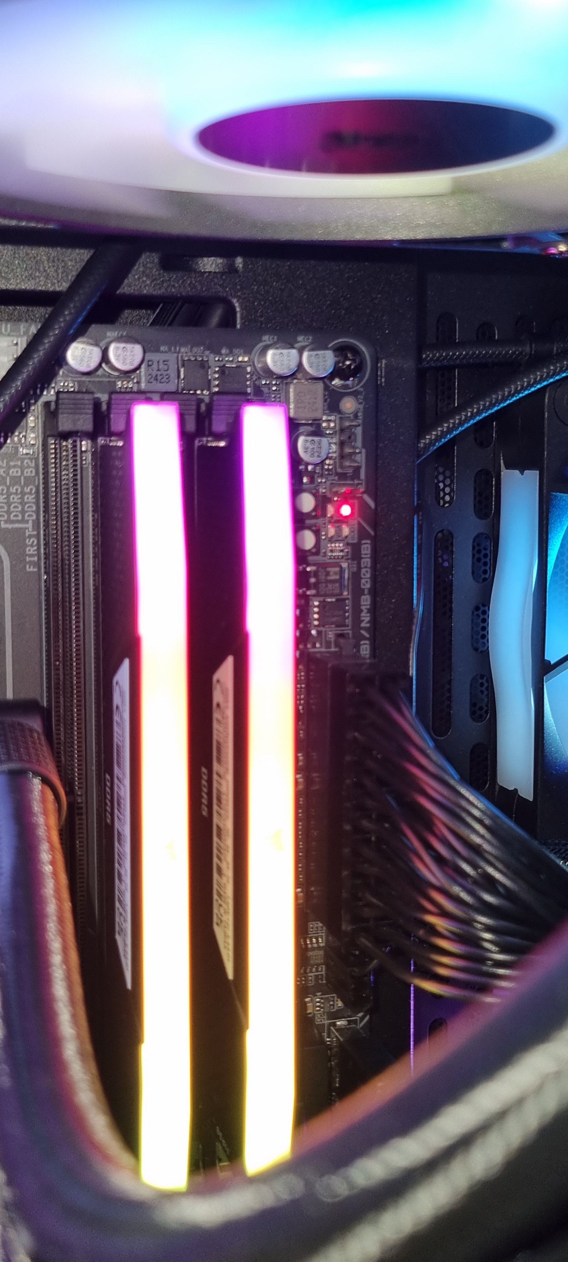

Das Problem ist dass ich alles perfekt aufgebaut habe mit mehreren meiner Freunde und nun kommt mein PC nicht ins BIOS rein und die DRAM LED leuchte ist an. Ebenfalls wird bei meiner Kabeltastatur nicht registrierst dass sie Strom bekommen würde. Weder über die Gehäuse USB- noch die Mainboard USB Anschlüsse. Bei anderen Geräten geht sie normal (Beispiel woran ich es erkenne dass sie kein Strom hat. Ich drücke Shift und ein kleines grünes licht leuchtet. Aber das ganze leuchtet nicht wenn es am PC ist) Ich habe bereits Sachen gecheckt wie einzelne RAM einzusetzen... Das Licht bleibt und ich denke nicht dass beide RAM kaputt sind. Der Prozessor hat keine kaputten Pins sowie das Mainboard, der Prozessorkühler ist nicht zu fest angebracht auf dem Prozessor. Ich habe Cmos Reset mehrmals durchgeführt, ohne Erfolg. Kein Bild, Kein Strom für Tastatur und die leuchte bleibt rot. Hat jemand eine Idee woran das liegen kann und was ich machen kann? Ist das Mainboard oder die CPU kaputt?
Ebenfalls laufen die Lüfter alle wenn ich den PC anmache und gehen dann kurz aus und fangen wieder an sich zu drehen. Diesmal hören sie nicht auf und drehen sich normal weiter.
Danke schonmal
Ebenfalls wäre wichtig zu wissen dass die CPU Leuchte eine Sekunde vor der DRAM Leuchte an ist wenn ich den PC anschalte

Einfach mal 5-10 min warten. Kann beim ersten mal weng länger dauern.
Probiere mal ein Flashback auf das F2 Bios zu machen. Dafür am besten Ram und Grafikkarte herrausnehmen. Alle USB verbraucher sowie Sound und Netzwerk abstecken. Wenn der Flashvorgang abgeschlossen ist den Ram Einsetzen (vorher stromlos machen) und den Bildschirm ans Mainboard anschließen. Beim Flashen darauf achten das viele Boards nur mit USB 2.0 Stick flashen können.
Solltest du nun ins Bios kommen (wie @Infin1tum schon sagt ~5-10 minuten je nach Board warten) hier einstellen daß die Grafik Automatisch ausgewählt wird. Ohne Betriebssystem durchbooten lassen.
Dann Stromlos machen Grafikkarte einsetzen. Erstmal ohne XMP alles einrichten lassen. Dann den Versuch von XMP (Expo) starten. Auch hier geduld beim Post.
Sollte das mit dem Flash nicht mit 2 Riegeln klappen das ganze mal mit einem Stick probieren.
Ach und Tastatur an die USB 2.0 Steckplätze stecken. Wenn du einen zweiten EPS Stecker hast (12V CPU 4 Pin) diesen mit anstecken. Auf festen Sitz achten.
Steckt der CPU-Power-Stecker (oben links am MB) richtig? Da sind zumindest noch freie Pins zu sehen.
Es reicht der 1x8 pin, mehr wird erst beim übertakten notwendig.
Der freie Stecker ist der zusäzliche 4Pin EPS
Einerseits stimmt das, aber andererseits hatte ich schon Boards die bei der ersten Initialisierung komplett angesteckt werden mussten. Darum wollte ich das mit meiner Aussage als eventuelle Fehlerquelle mit ausschließen und es schadet ja nicht es anzuschließen.
Sorry, hatte den letzten Satz in Deinem ersten Post nicht gelesen.
Daher ist mein Beitrag dann überflüssig.

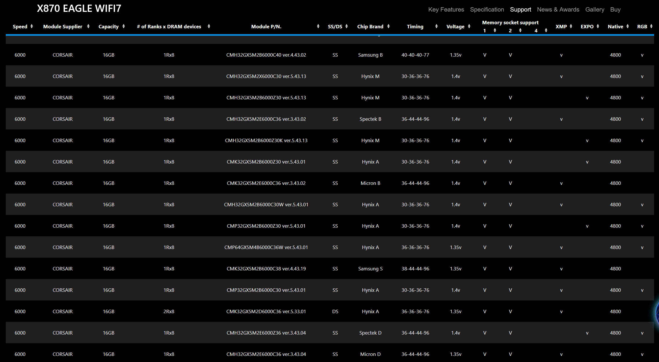

nö ?! mit Cl30 steht da kein Corsair
Für die erste initialisierung wäe es ohnehin egal, da mit jedec antrainiert wird. Die Dies sind in der regel die gleichen mit teilweise minimalen Abweichungen in den Main Timings.
Könnte wenn überhaupt bei dem Expo / XMP probleme machen , was aber eher unwarscheinlich ist.
Er hat die 7800x3d CPU
Macht dennoch keinenUnterschied. Siehe meinen Ram, nicht in QVL und dennoch mit Jedec erstinitialisiert. Hat mit der Marke nichts zu tun. Das Board ist relativ neu und der Ram wird hauptsächlich erstmal mit der neuen Gen. getestet.
Die QVL ist heute längst nicht mehr so wichtig und teils unrealistisch (siehe bejond 8000MT/s LGA 1700) wie früher.
Tatsache ist und bleibt die fehlende erstinitialisierung. Sich auf die Memory QVL zu versteifen ist Zeitverschwendung.
Hab auch RAM bei Gigabyte Board was nicht auf der QVL Liste steht und funktioniert. Das wiederum ist Glücksache.
Der TE hat probleme und der RAM steht nicht in der QVL Liste. Also ist es und bleibt es der RAM wie rum du auch das drehen willst.
Vielleicht noch ein Tip an dich man schaut nicht nur auf die QVL Liste vom Mainboard, sondern auch zum vergleich auf die RAM Homepage ob das Mainboard aufgeführt wird.
