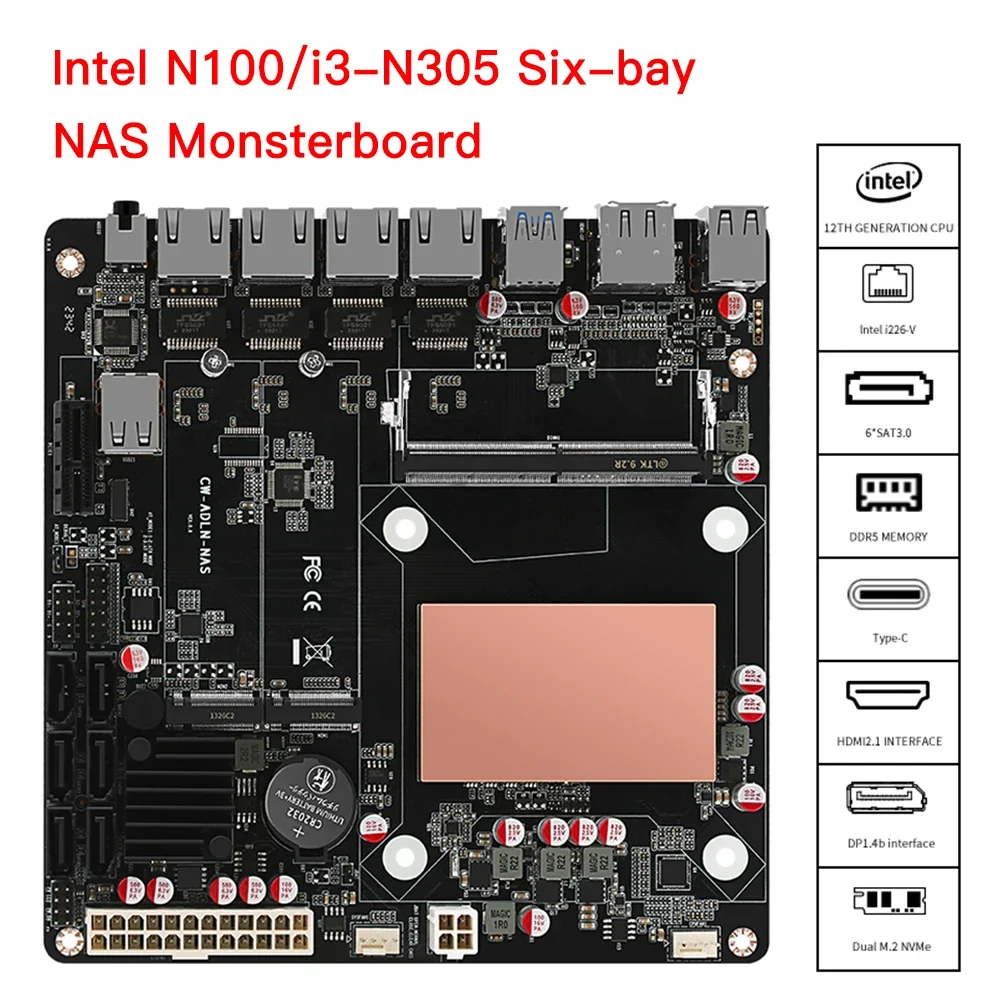

Seit ein paar Tagen ist auf AliExpress ein neues Mainboard von Topton gelistet.
Artikel von Notebookcheck
Ich wollte fragen ob jemand mit dem mainboard bzw. der CPU Erfahrung hat?
Wäre das Board gut geeignet für ein low power build? Vorallem wäre mir der Idle sehr wichtig.

Ich habe keine Erfahrung damit. Aber das Teil hat vier 2.5 Gbit NICs, dürfte für ein Lowpower Build bessere Alternativen geben. Ausser Du brauchst die NICs.
Hab den Intel NUC mit dieser CPU.
Idle <3W. Aber das wird sich nicht auf dieses Board übertragen lassen. Der i226 mit 4 Ports soll ansich schon recht stromhungrig sein und wohl alleine schon 2-3W verbraucht verursachen.
Extra SATA hat mein Board auch nicht, also läuft da vermutlich auch kein SATA-Controller. Netzteil ist halt bei mir auch das Originale vom NUC (bzw. z.T auch direkt an einem 12V-Akku betrieben), da wirds halt auch nochmal drauf ankommen, was du da dann ansteckst.
Ich denke mal es kann unterm Strich immernoch ein recht sparsames System rauskommen... vorallem natürlich im Verhältnis, wenn man die Features, wie die 4 LAN-Ports/2.5G und SATA-Anschlüsse auch wirklich benötigt.

Ich würde mir das erste davon nehmen das bekommst mit dem N305 um 280€
Alternativ bekommst den I5 12500H als ITX von einem Reseller um 280€

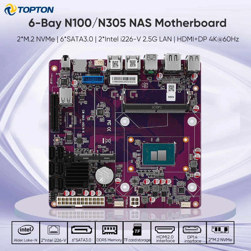

Als erstes mal den Datenpool auftrennen in "muss ich permanent Online haben" und Daten mit Archiv Character, sprich wird vom 2ten System bei Bedarf kurzzeitig eingeschaltet. Dann braucht man für die 24/7 Komponente deutlich weniger Ressourcen. Idealerweise kommt man mit 2-4x m2 SSD aus, und dann nimmt man sowas hier:
Intel n305, 8 Kerne, 4x m2, 15w Idle. Das Ding gibts im Angebot ab und zu für um die 240 Euro.
Oder wenn es etwas mit HDDs sein soll:
Intel n100, 2x 3,5" HDD, 2x m2 SSD für um die 300 Euro. Gibt es auch als 4-Slot.
Das ist ein NAS mit Slots für 2-Bay 3,5" HDD + 2x m.2 SSD.
Flüsterleise, zieht grade mal 10w Idle, hat einen HDMI Auasgang und kann mit beliebigen OS verwendet werden.
