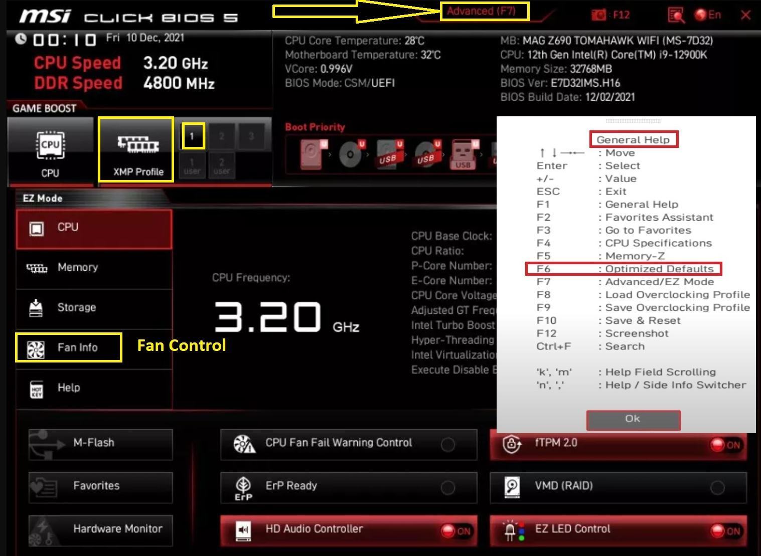

Das Problem wurde laut Memory Dump File von klhk.sys ausgelöst das kann diverse gründe habe, Fehlerhafte PC Hardware oder Treiber Probleme.
1) Hast du das aktuelle Mainboard Bios vom 25 Januar 2022 installiert?
Vor und nach dem Bios Updates die Uefi defaults im Bios laden (Taste F6 drücken), auch dann wenn schon alles auf default steht, damit die PC Hardware auf dem Mainboard korrekt erkannt wird.
Bios: https://www.msi.com/Motherboard/MPG-Z690-EDGE-WIFI-DDR4/support#down-bios
