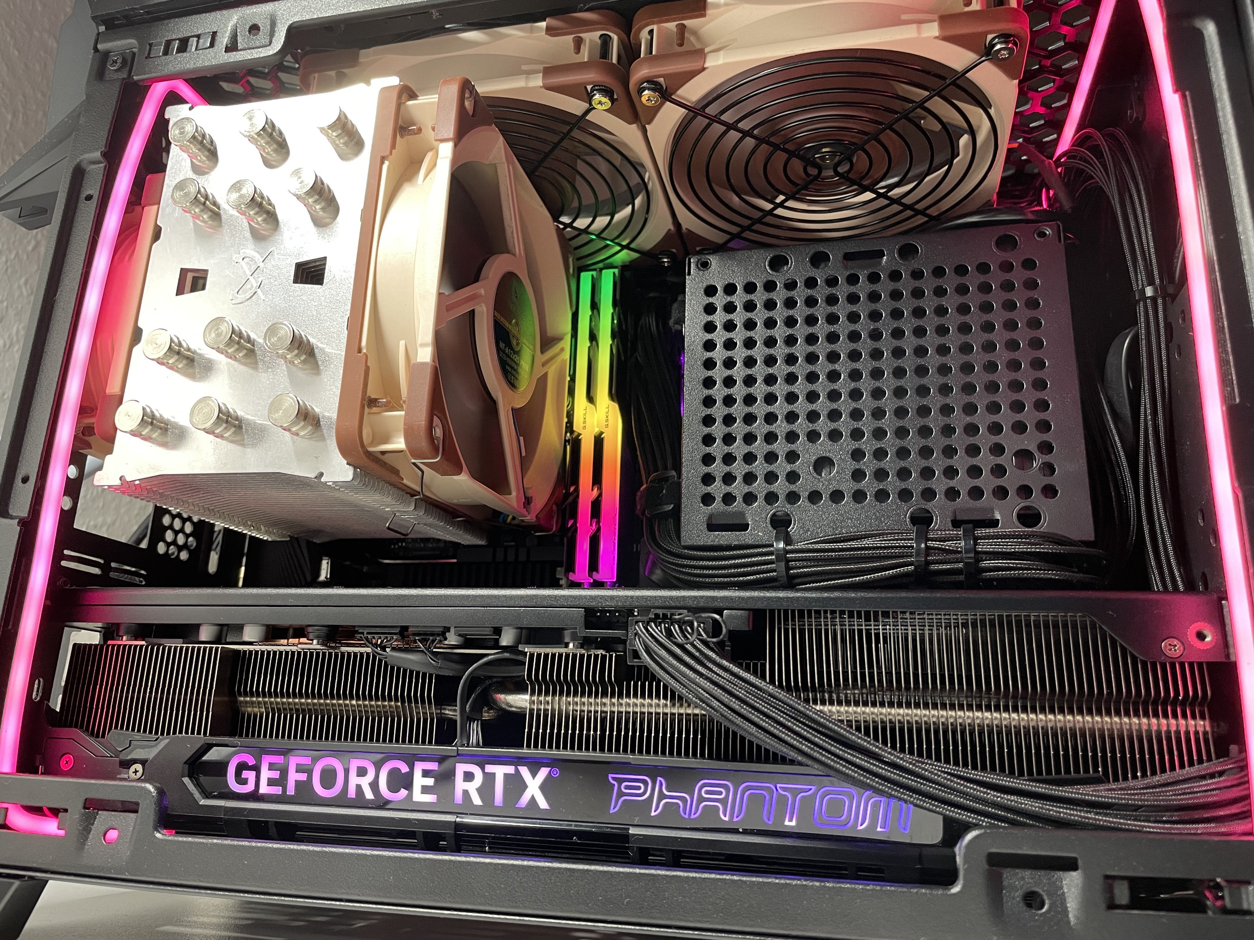

Habe auch eine 4090 im NR200P. Ich würde aber das Silverstone 850W nehmen. Habe seit dem Wechsel vom SF750 auf das Silverstone weniger Spulenfiepen. Ist eh deutlich moderner. Kann vermutlich nicht schaden.
Ich musste aber den komplett Boden lösen, das Case "spreizen" und dann die GPU einsetzen. Das geht schon. Aber bin mit dem NR200P auch ziemlich fit ;)

Doch, macht Sinn, wenn der CPU Kühler die Luft von Innen ins Gehäuse saugt. Habe ich alles getestet. Ich nutze hier aber einen Mugen5, an dem Noctua montiert sind. Auch wenn es für "Full Size Cases" ungewöhnlich klingt, macht das im NR200P tatsächlich Sinn. Hatte vorher eine 3080-Ti FE und da hatte ich unten 2 Lüfter (intake), CPU Kühler (intake) und oben 2 Lüfter (exhaust). Das war das beste Ergebnis. Bei einer 4090 passen jedoch keine Lüfter unter die GPU ;)
Genau so habe ich es vor mit 3 120 ern einen Rear und 2x auf dem TR PS auf einem 7800x3d. Bin gespannt wie es mit den Temps im Gegensatz zu dir aussieht.
Der Cpu Kühler ist eine Geschichte. Natürlich passen die Komponenten das ist auch gar nicht das Thema. Der Airflow wie oben beschrieben wo der hintere Kühlluft ziehen soll .. wäre bischen ungünstig nicht wahr ? :giggle:

Ich bin so mit der Einzige der noch einen 92mm Lüfter hinten ins Heck geschraubt hat. Ich habe da die Montagevorrichtung für die vertikale GPU Montage "missbraucht". Einen 120er Lüfter wirst du da aber nicht hinbekommen.

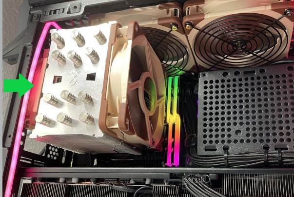

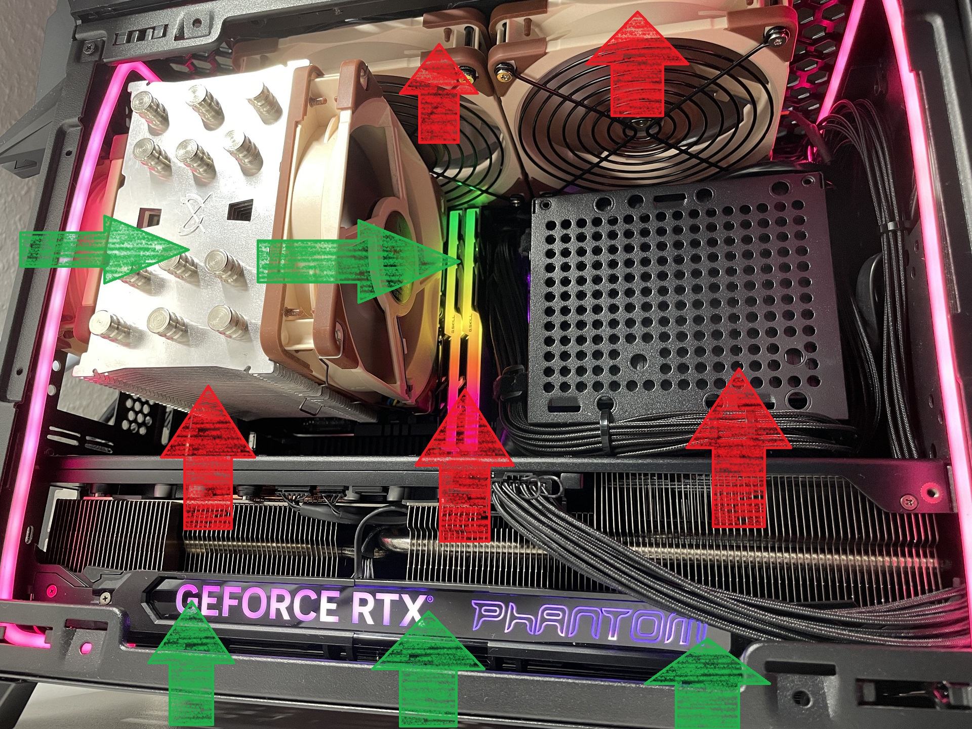

Nein. Sonst zieht der CPU Kühler nur die warme Luft der GPU. Wenn der CPU Kühler von hinten die kalte Luft ansaugt und ins Gehäuse pustet ist, ist das besser. Dann wird da wo der meiste Platz ist die warme Luft stehen und da kommen dann die 2 Lüfter im Deckel ins Spiel, die das prima nach oben abführen. Lese mal im NR200P Sammler, ich bin nicht der Einzige, der das getestet hat. Alle sind zum gleichen Ergebnis gekommen. Das ist kein 0815 ATX Case, denn wenn es das wäre, würde ich dir Recht geben, da sollte der CPU Kühler rauspusten. Aber im ATX Case gibts in der Front auch Lüfter, welche die kühle Luft dann entsprechend dem Airflow von vorne nach hinten durch befördern.
Damit ich das verstehe, wenn ein CPU Luftkühler (wie auf dem Bild) verbaut ist soll der hintere Kühler die Luft reinziehen also so ja ?
Meine Meinung wäre, dass der hintere die Luft gegen den Block pustet und sich mit den CPU Kühler der Luft abführen will in die Quere kommt.
WIe soll da frischluft eingesaugt werden wenn der CPU Kühler seine an selber Stelle nach hinten abführen will :unsure: :sneaky:
PS: mein erster Kaffee heute :coffee3:
Der Kühler auf der CPU ist gedreht

Prio hat immer = Warme luft raus. Kalte kommt dann alleine nach
