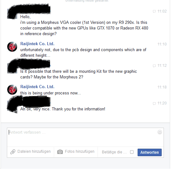

Meint ihr, der Morpheus könnte auch auf einer GTX 1070 passen? Hat evtl jemand beides da und schon probiert?
Oder evtl auch auf einer RX 480? Wird das hier jemand evtl. sogar mal testen?
Das wäre schon cool irgendwie wenn das klappen würde. Meine 290x läuft zwar noch, aber irgendwie kommt manchmal nachm booten kein Signal am Monitor an (nutze DP). Sehe noch den BIOS Screen und dann wenn Windows geladen ist, Bild Weg, kein Signal. Nach ca 20 Sekunden ist das Bild auf einmal da ...xD
Naja wäre interessant wenn jemand schon infos zur 1070 hat und evtl auch versuchen würde den Morpheus auf einer 480 zu montieren wenn die raus kommt.
Ich hab schon mal jemanden deswegen gefragt, zwar wegen meinem MK 26, aber wenn der passt, passt der Morpheus auch ;). Die Lochabstände sind bei den neuen Pascal Karten genauso groß, wie bei den Maxwell Karten, daher kannst du den ohne Probleme nutzen.
Gesendet von meinem Xperia Z5
Ok, ich habe eben mal mit Raijintek bei facebook gechattet. Da kam folgendes bei rum:
attachment.php
