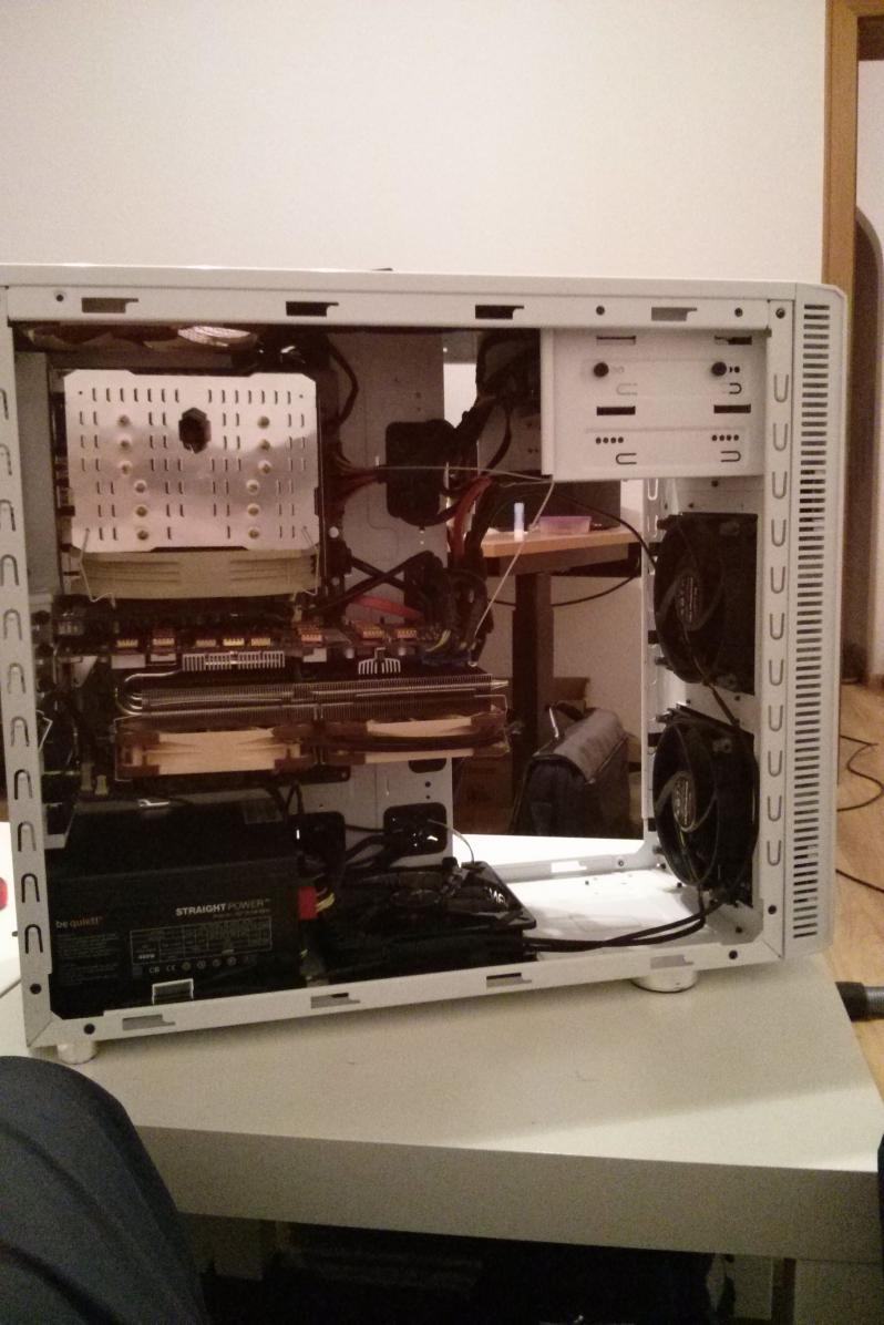

Ich habe inzwischen auch kleine Kühlkörper auf die Rückseite geklebt und bei meinem Define R3 den Festplattenkäfig ausgebaut. konnte die Drehzahl der Noctuas auf meinem Morpheus nun um 10% runter regeln (85% --> 75%) bei Last und bekomme keine Blackscreens mehr.
Bin Sehr zufrieden jetzt. Alles ist leiser und der Airflow ist besser.
Anbei noch ein schlechtes Foto wie es nun aussieht im R3 ^^:

Karte mit Kühlkörpechen zugeklebt. Auch nicht schlecht. :fresse:
85% oder 75% wären bei meiner Karte volle Drehzal. 30% sind bei mir 1000rpm.
bei 30% habe ich 500 U/min laut Afterburner.
@L_uk_e deine Karte biegt schon ein bissl arg findest du nicht ?
wegen der Kühlkörperchen aufm Rücken. Die hat schwer zu tragen. :p Kleiner Spaß ;)
Rate mal warum da ein Kabelbinder zu sehen ist xD
Das sieht da aber schlimmer aus als es ist. Nur ohne den Kabelbinder kommt der längliche Kühlkörper fast an den Morpheus.
Ist aber auch einfach dem Morpheus geschuldet. Der Ref Kühler hat ja viel mehr Fixierpunkte mit der Karte und da kann die dann ja auch nicht durchbiegen
@m@tti: Die sind ohne Mist nicht gerade leicht!

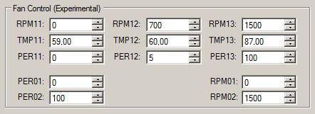

Einfach im Bios die Drehzahlen verändern, zb. 100% auf 1500rpm
Dann ists einfacher die Lüfterkurve zu steuern.
das wäre natürlich auch noch eine Möglichkeit. Danke für den Tipp :)

habe mir nun auch den Morpheus mit 2 BQT-SW2 für meine 980er ti gegönnt und im Bios der Karte die Lüfterkurve eingestellt. Drehen im Idle mit 500rpm und unter Last mit 1100rpm.
Wahnsinn was der Kühler leistet, kühlt die Classified mit Asic 84,9% auf 62°. Dachte erst ich bekomme Probleme mit der hohen Asic und sie wäre nur unter Wasser wirklich zu bändigen, aber alles tutti.
nun zu meinem Problem: im Idle drehen die Lüfter wirklich konstant mit knapp 520rpm, (habe da nur im Auslesetool komische Spitzen auf etwas über 1000rpm, die Lüfter drehen aber nicht hörbar auf bei diesen Spitzen).
unter Last sieht es anders aus, in undefinierten Zeitabständen fällt die Drehzahl um ca. 100rpm ab und geht wieder auf 1100 (es sind auch hier Spitzen bis über 2000rpm zu sehen, was die SW2 ja nicht mal können). Dies ist leider hörbar in meinem sehr leisen Rechner.
Am Bios kann es eigentlich nicht liegen, Y-Kabel ist eins von Noctua, wo ja nur ein Drehzahlsignal abgefasst wird und VGA-PWM zu PWM-Kabel ist das von Gelid. Hat von euch vielleicht einer ne Idee, an was das jetzt noch liegen könnte? Ich werde hier langsam wahnsinnig :mad:
Fast vergessen, wenn ich im Nvidia-Inspector die Lüfter fest auf 73% (1100rpm) stelle, habe ich diese Schwankungen auch.
Das ist ein Auslesefehler. Bei mir werden teilweise mehr als 10000 U/min angezeigt, auch bei Gehäuselüftern und sogar bei Anschlüssen, die nichtmal belegt sind ;)
Kannst du getrost ignorieren, solange sich die Drehzahl nicht hörbar ändert.

Das ist leider mein problem. Ich kann ganz gut raushören, wenn die drehzahl von 1100 auf 950 abfällt und wieder hochdreht.
Hier mal ein Bild davon, die Ausschläge nach unten sind das Problem..
Hat meine Karte auch. Scheint ein Problem mit der Steuerung zu sein. Habe meine Lüfter aber jetzt an einer externen Steuerung, eine andere Lösung habe ich noch nicht gefunden. Stört mich aber momentan nicht ;)

versuchs mal über die Lüfterkurve. Andere Einstellungen, irgendwie kommt PWM damit nicht klar.
Oh man ey und ich dachte, das bekomm ich noch gelöst :confused:
Die Frage ist nur, wenn die Steuerung das Problem verursacht, warum macht sie den Blödsinn nicht mit den ACX-Lüftern?
