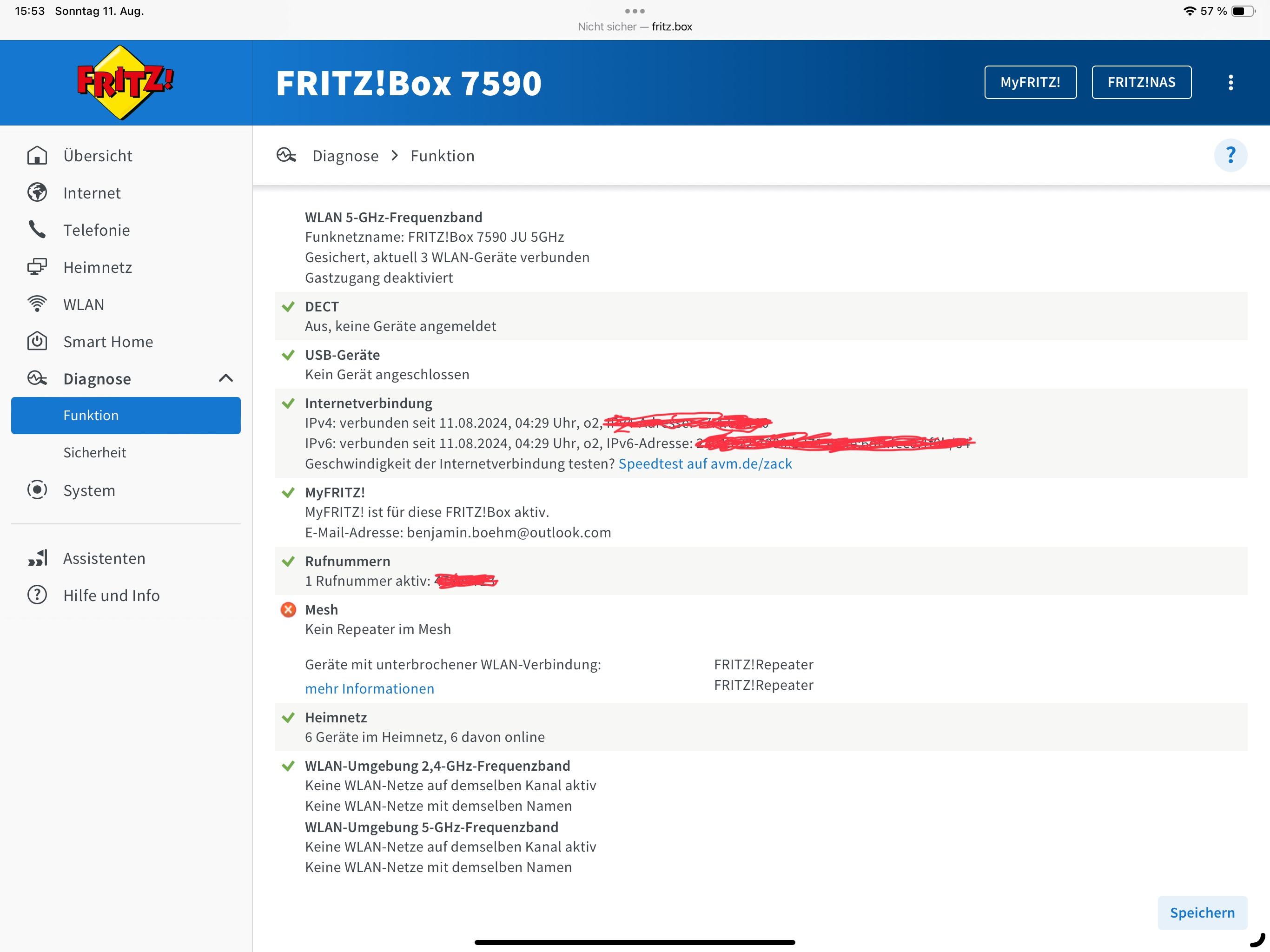

Ich hatte erst die Internetverbindung im Verdacht, aber nachdem sonst niemand im Haus Probleme hat, muss es was internes sein. Ich hatte während einer dieser Abbrüche mal versucht auf die FRITZ!Box direkt zuzugreifen. War nicht möglich.
Bei sowas keine Verdachte erzeugen, sondern direkt das betreffende Log anschauen: System - Ereignisse - Internetverbindung.
Ansonsten gibts noch mehr Log Einträge, z,Bsp, Wlan zum Checken wer wann genau rausgeflogen ist.

Edit: möglicherweise verabschiedet sich auch grade das Wlan der 7590, einfach mal hier oder im Web nach Beiträgen dazu suchen - und klar, falls die Verbindung weg ist per Wlan, kann man auch nicht die Box erreichen in dieser Zeit (war dir wohl eh klar?)

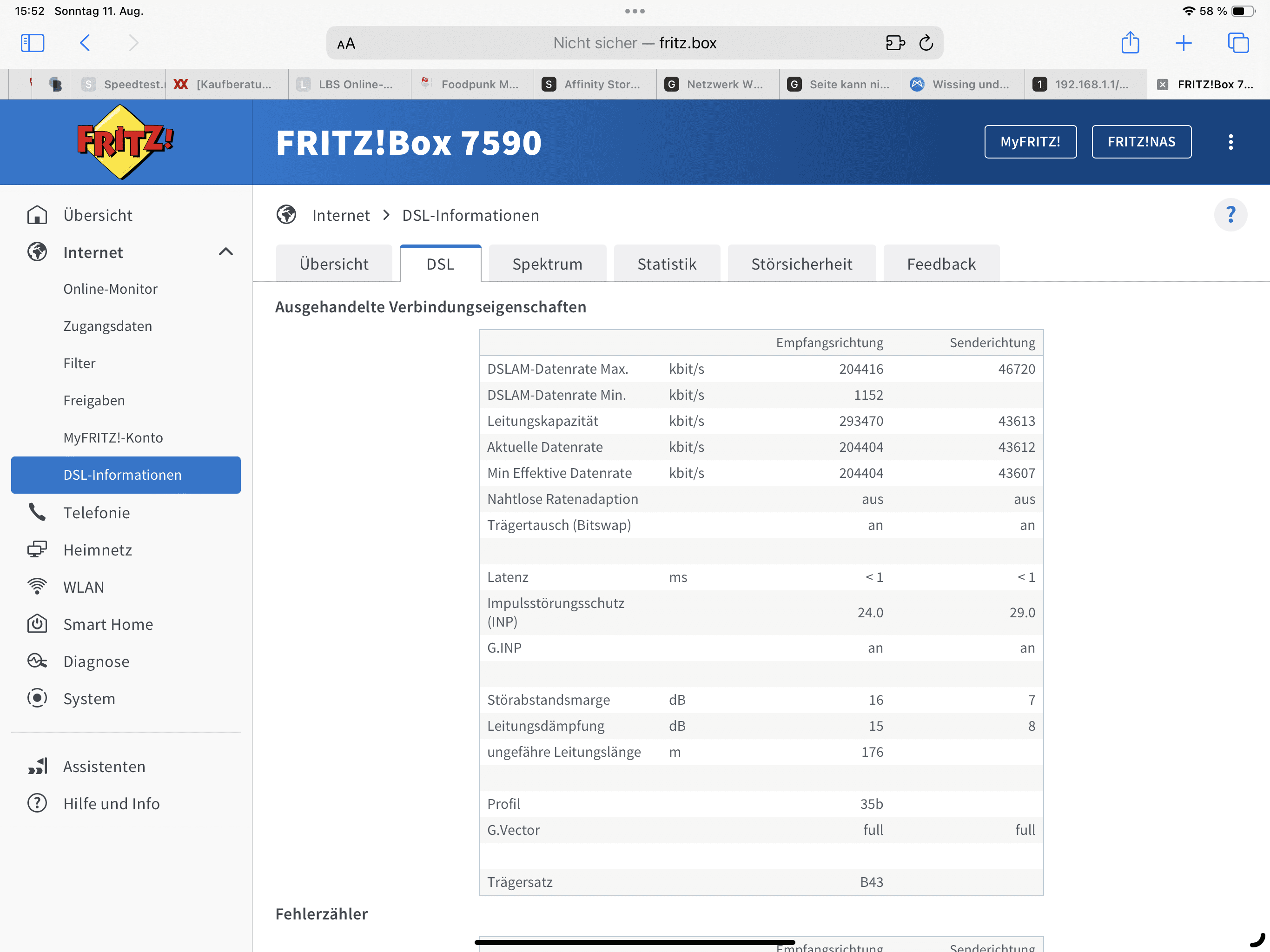

Entweder segent so langsam aber sicher das WLAN der 7590 das Zeitliche (sehr wahrscheinlich) oder die Geräte haben sich automatisch auf eine neue Version von FritzOS geupdatet und das macht jetzt Probleme (recht wahrscheinlich). Mit Excel kommt man da also grad nicht allzuweit, finde ich.

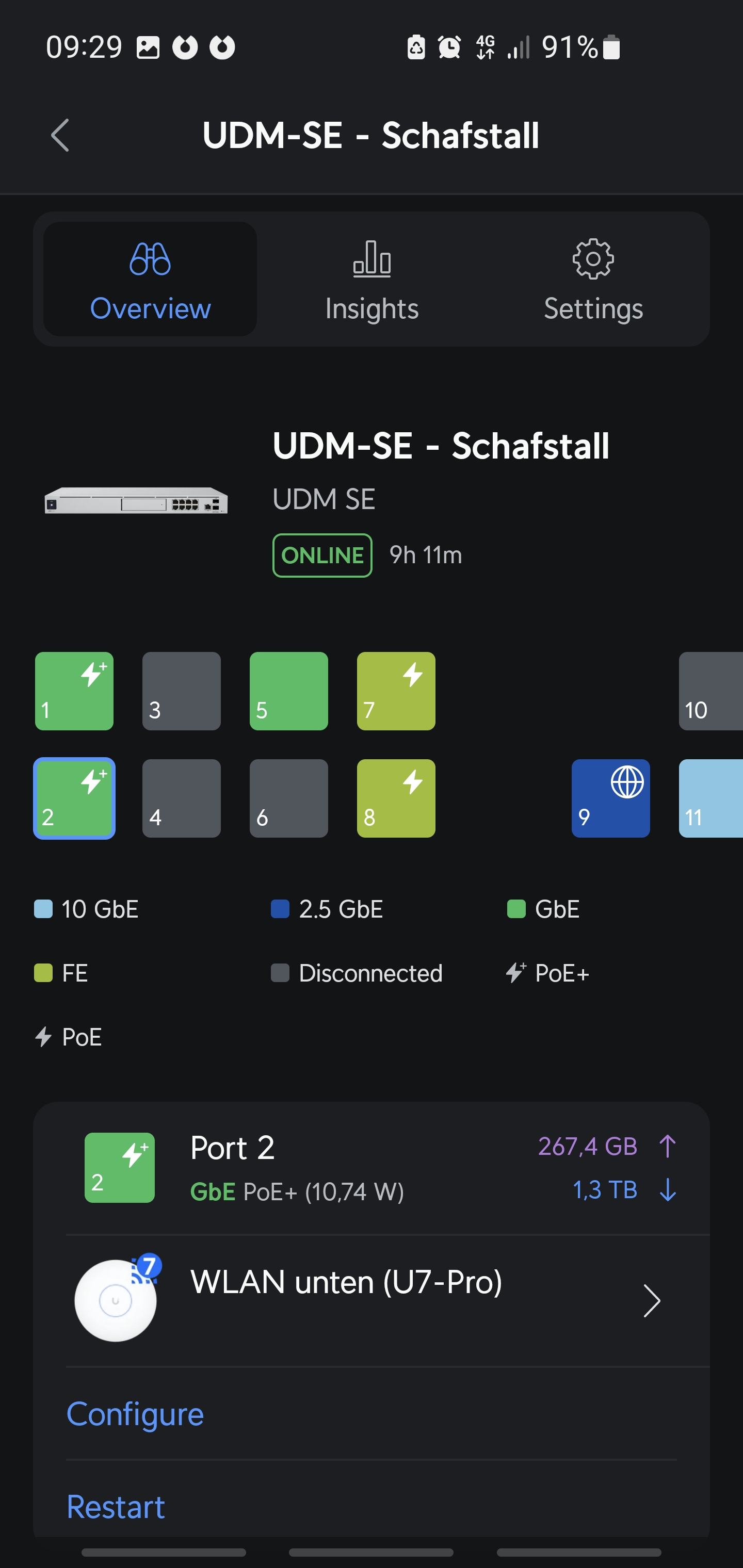

Zum Stromverbrauch von WiFi 7:
Meine beiden Accesspoints (U7-Pro) liegen zumeist je zwischen 8 und 9 Watt, in der Spitze bei 12W.

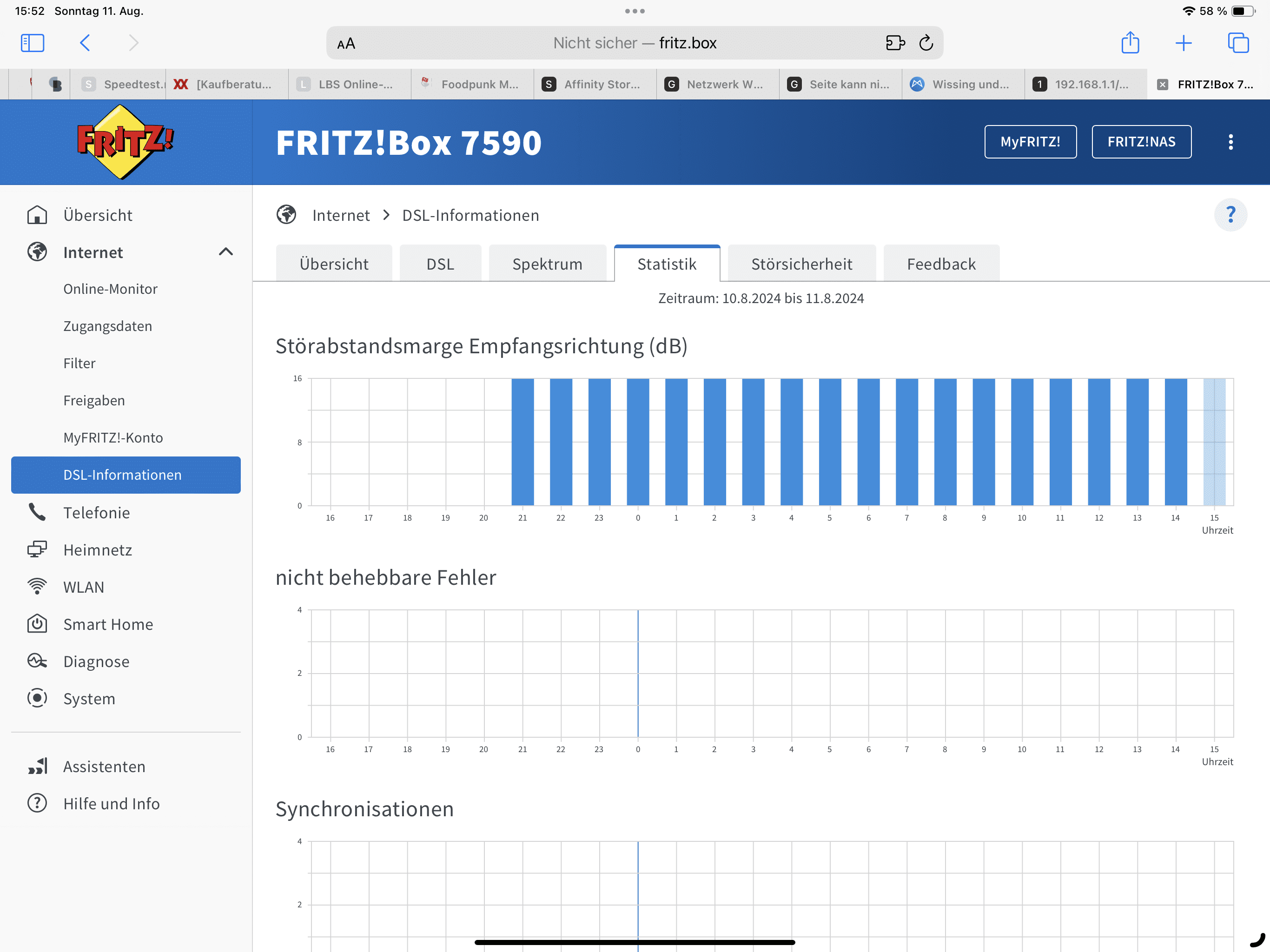

Bisschen spät die Antwort, sorry. Gut, war ja zu meinem eigenen Nachteil. Die Ausfälle wurden häufiger. Sowohl im 5Ghz, als auch 2,4Ghz Netz. Ich habe mal ein paar Screenshots dabei, DSL Leitung ist jedenfalls nicht das Problem:
