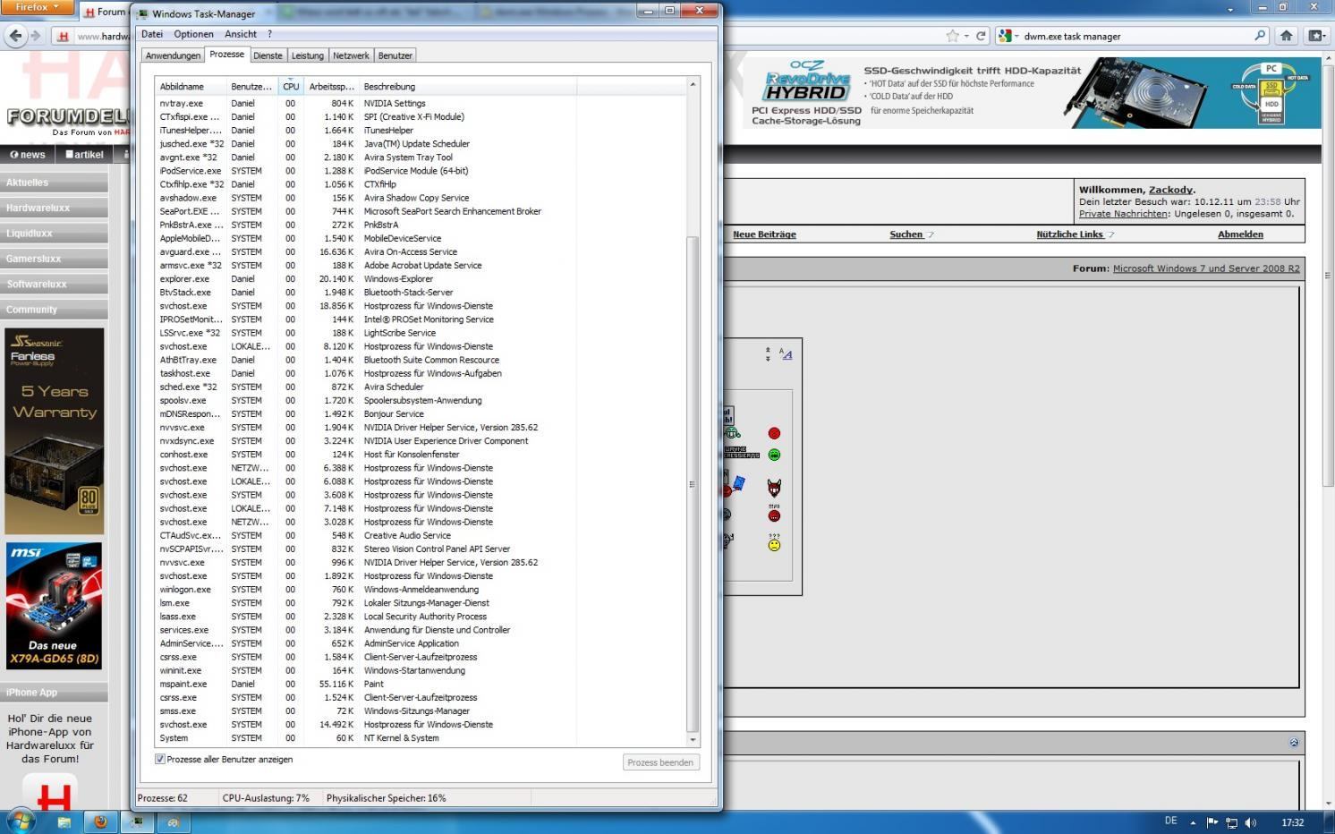

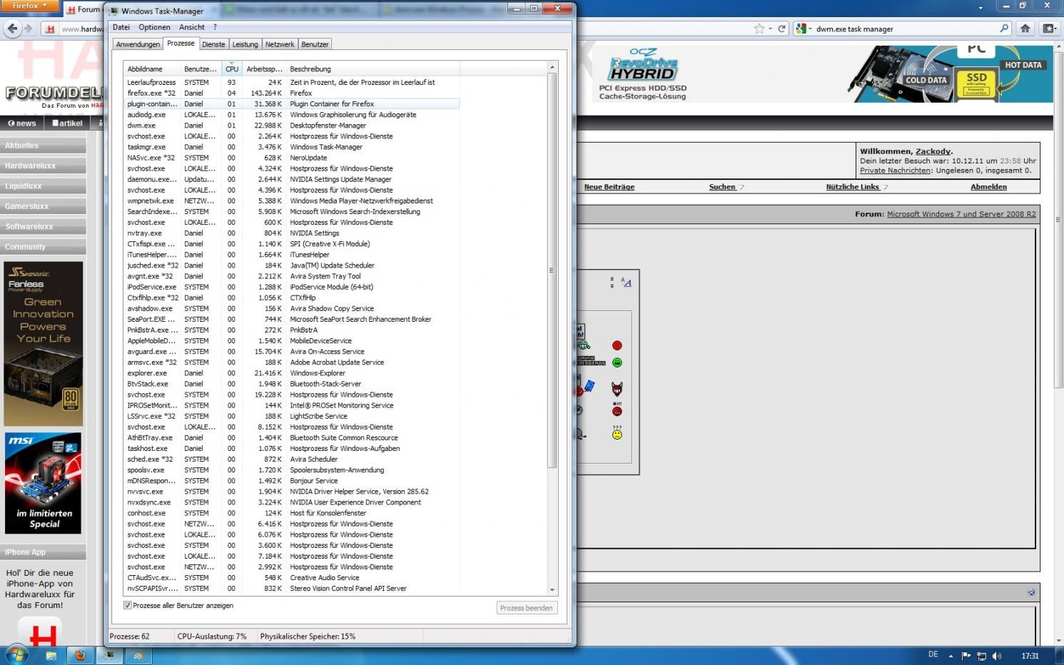

Wenn ich den Taskmanager öffne wird ganz kurz am Anfang eine CPU-Auslastung von 19% angezeigt. Jetzt mit geöffnetem Firefox mit 3 Tabs liegt sie bei 5-8%. Beim Verschieben von Fenstern kanns auch schon mal auf 18% oder so gehen.
Hab mal den Taskmanager angehangen (Sind 2 damit man auch die unteren Prozesse sieht;)
Die Auslastung ist nichts besonderes.
