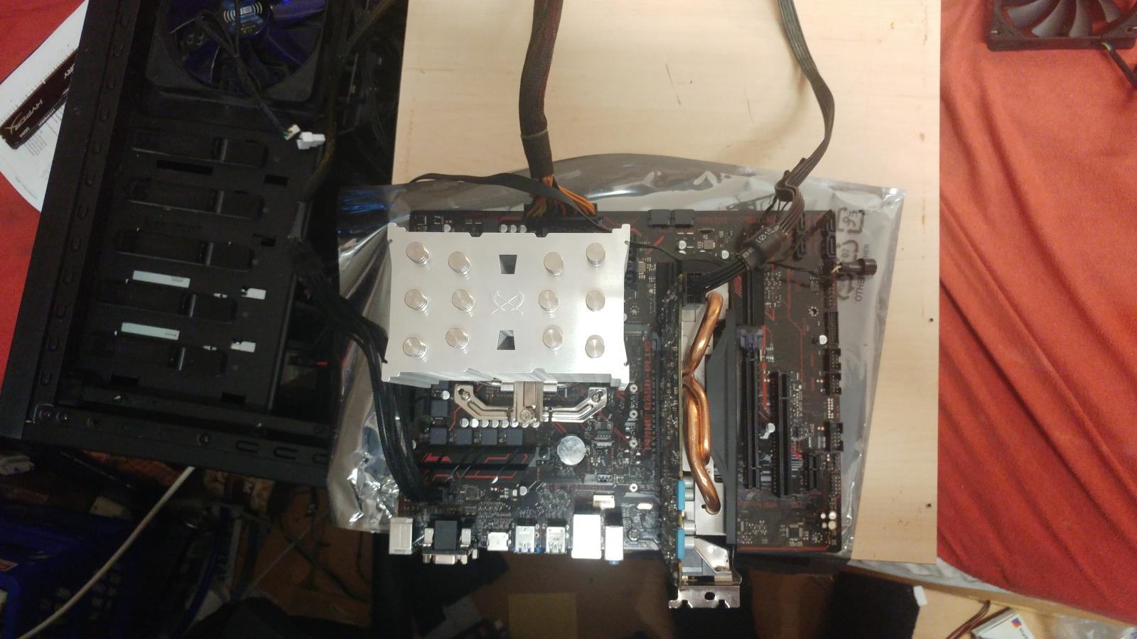

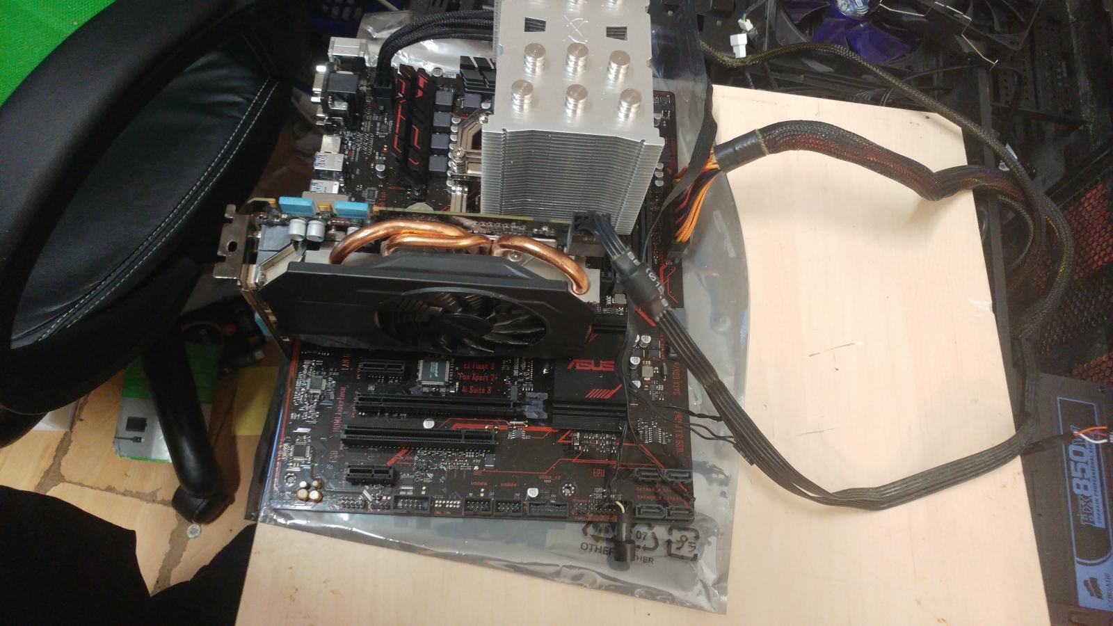

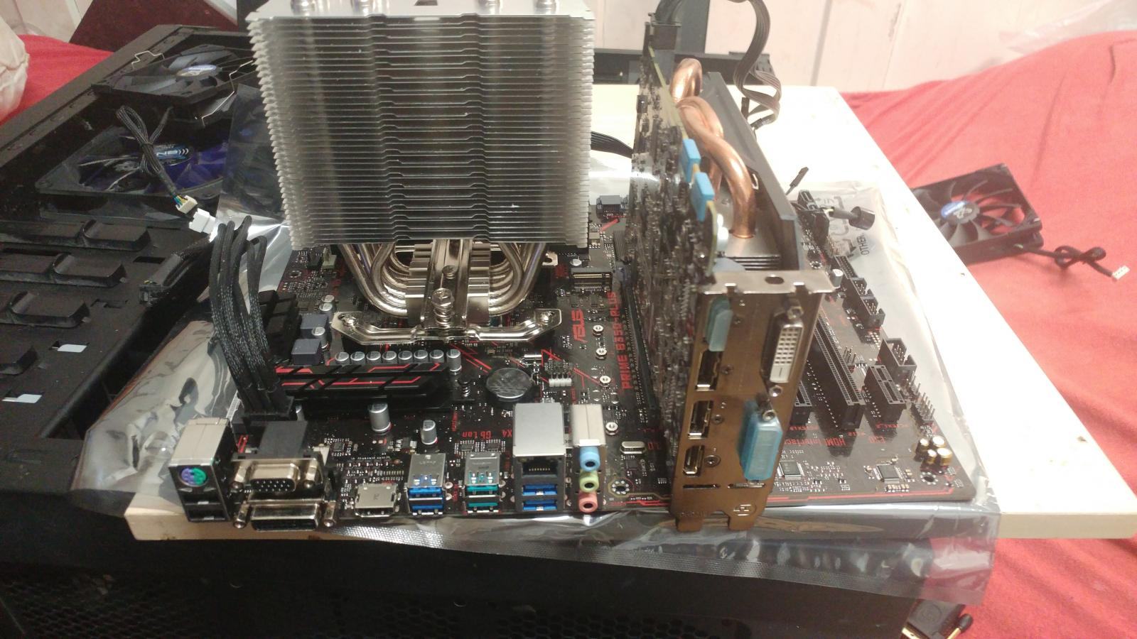

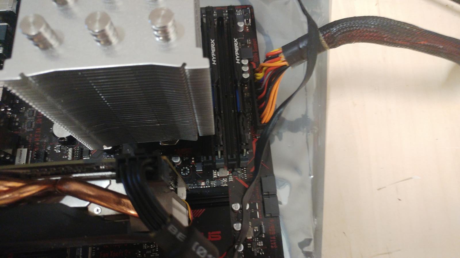

hier mal paar bilder habe inzwischen das mainboard ausgebaut
Schwirig. Sieht erstmal korrekt verkabelt aus und Anpressdruck vom Kühler wird ja über die Federn begrenzt.
Ich hatte es mal, dass die RAMs nicht richtig eingerastet waren. Vielleicht das nochmal checken? Ansonsten bin ich ratlos und würde sagen, anderes Board versuchen.
