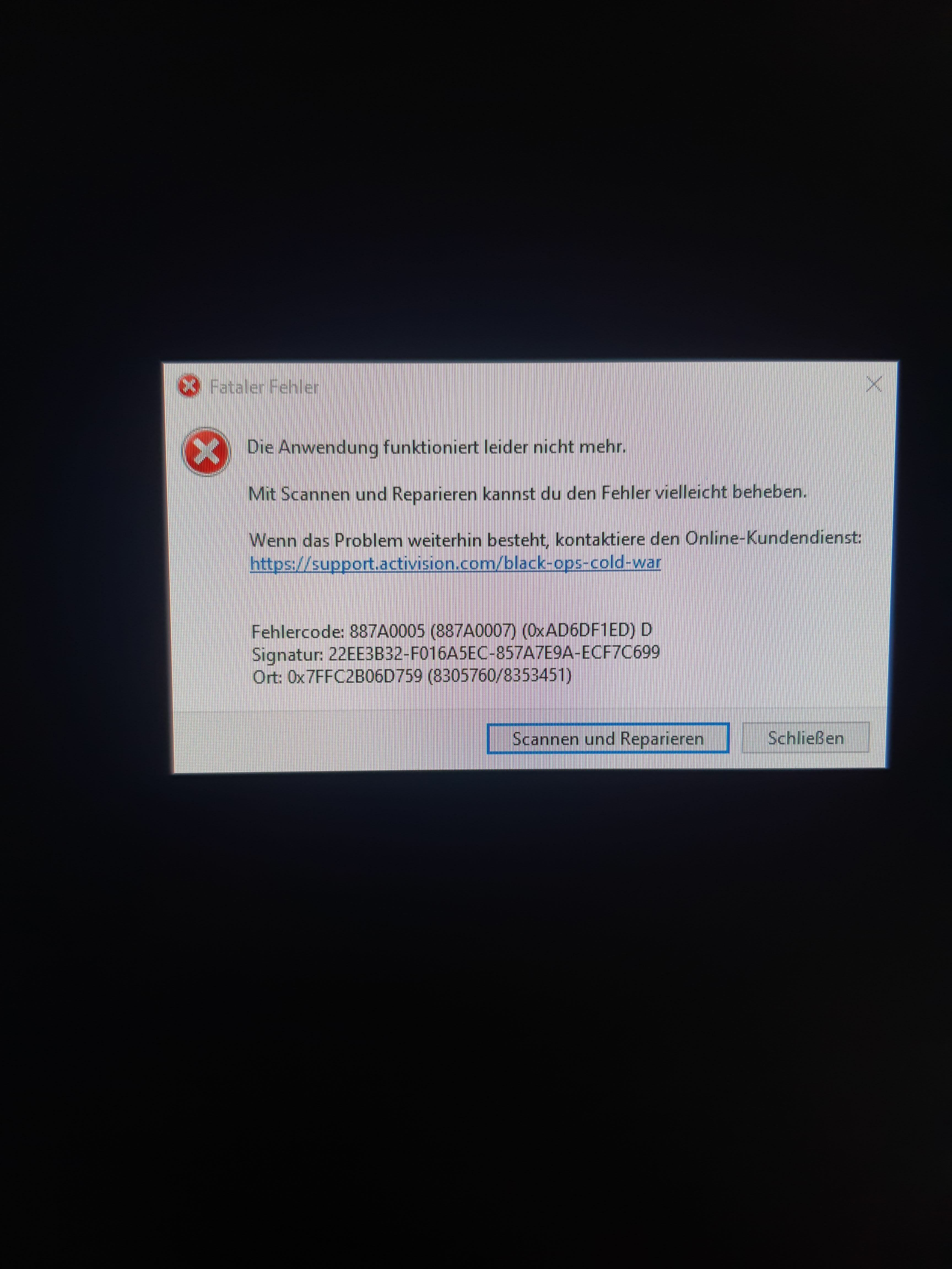

- Bei Call of Duty Cold War stürtzt das Spiel sofort ab (egal welche Grafikeinstellungen) --> anbei ein Bild von der Fehlermeldung

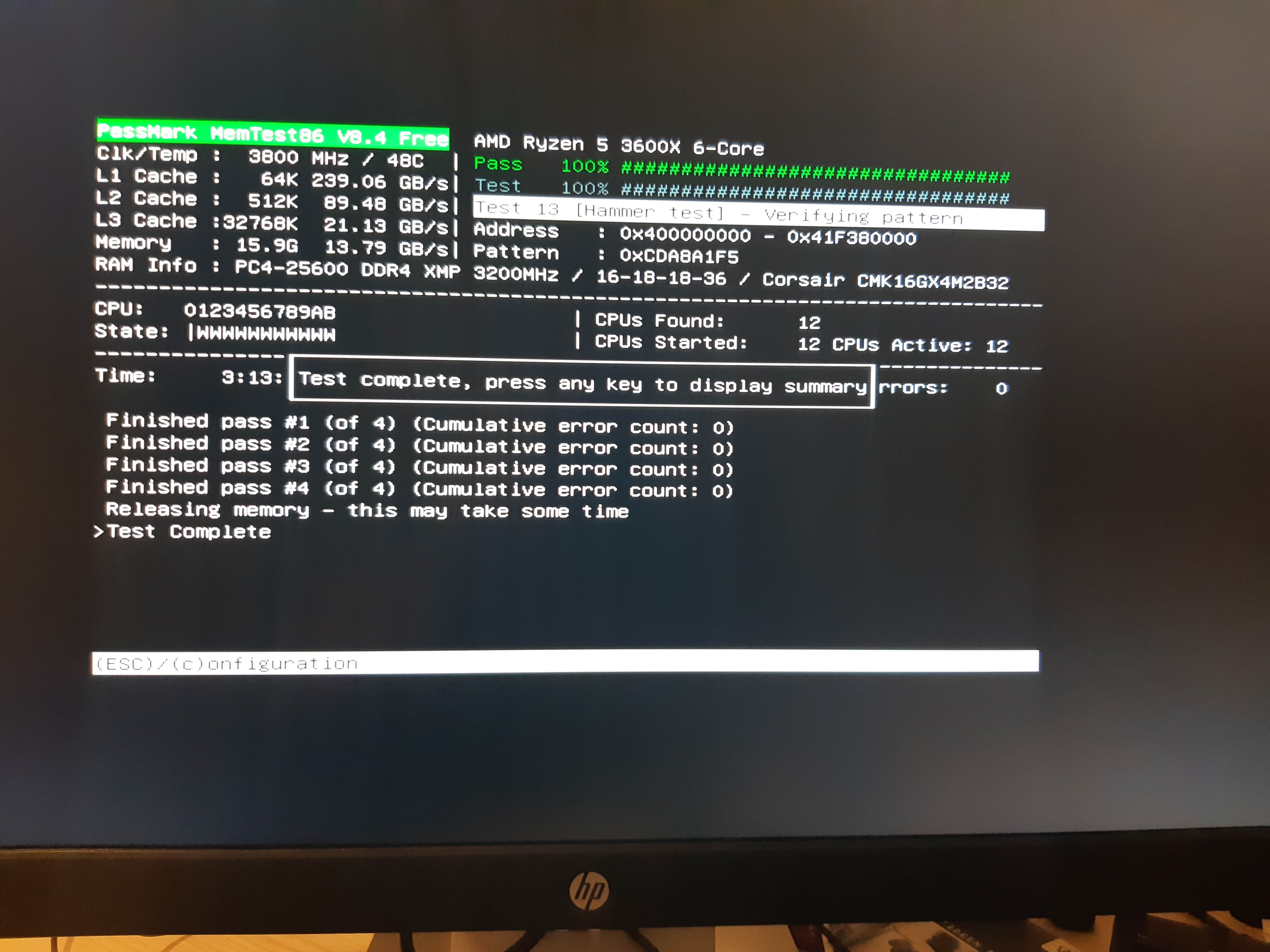

- Den Arbeitsspeicher habe ich mit Memtest86 überprüft. --> keine Fehler (Bild anbei)

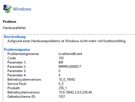

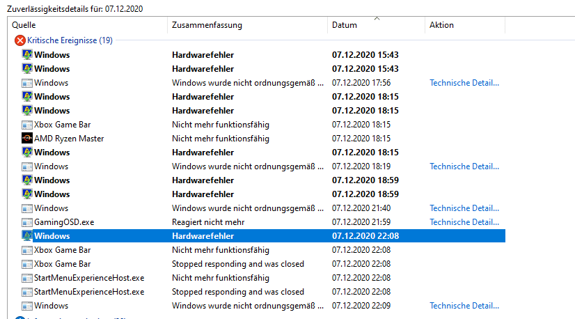

Edit: Anbei nun ein Screenshot von der Windows Zuverlässigkeitsüberwachung.
Wisst ihr was die XBox Game Bar ist?
Danke
