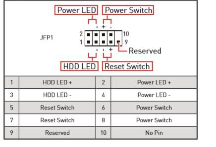

Doch, Du kannst es am Mainboard einschalten. Die 2 Header (6+8) mit einem kleinen leitenden Gegenstand überbrücken.
vielen vielen Dank. Es kann manchmal so simpel sein. Der Stecker vom Gehäuse ist scheinbar defekt... habe es gerade mit Hilfe von einem Schraubenzieher überbrückt und sieht da, er geht an :)
