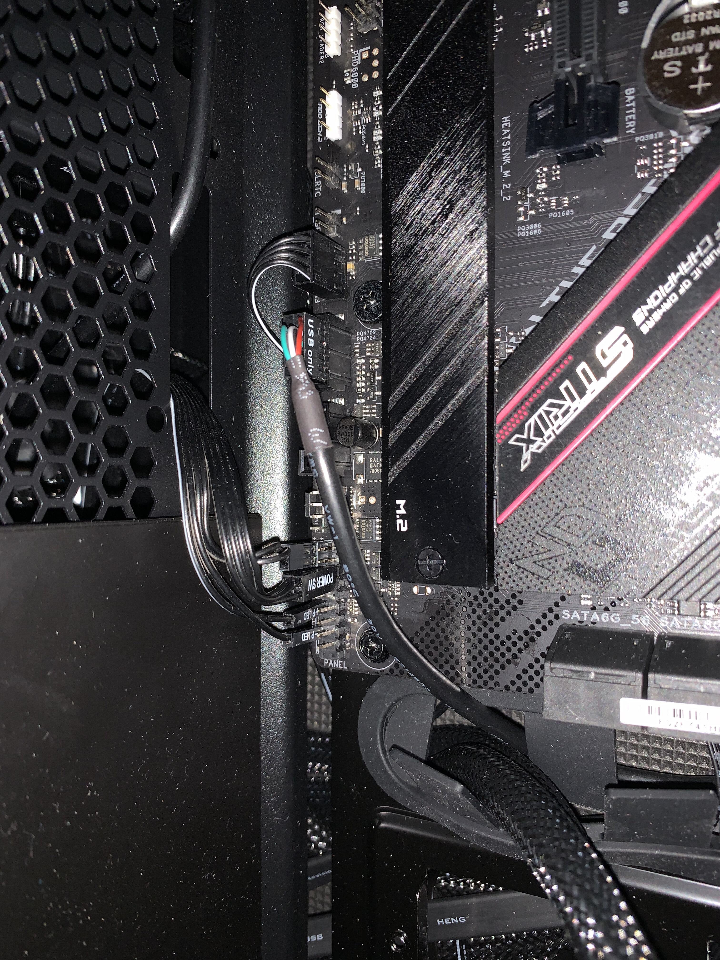

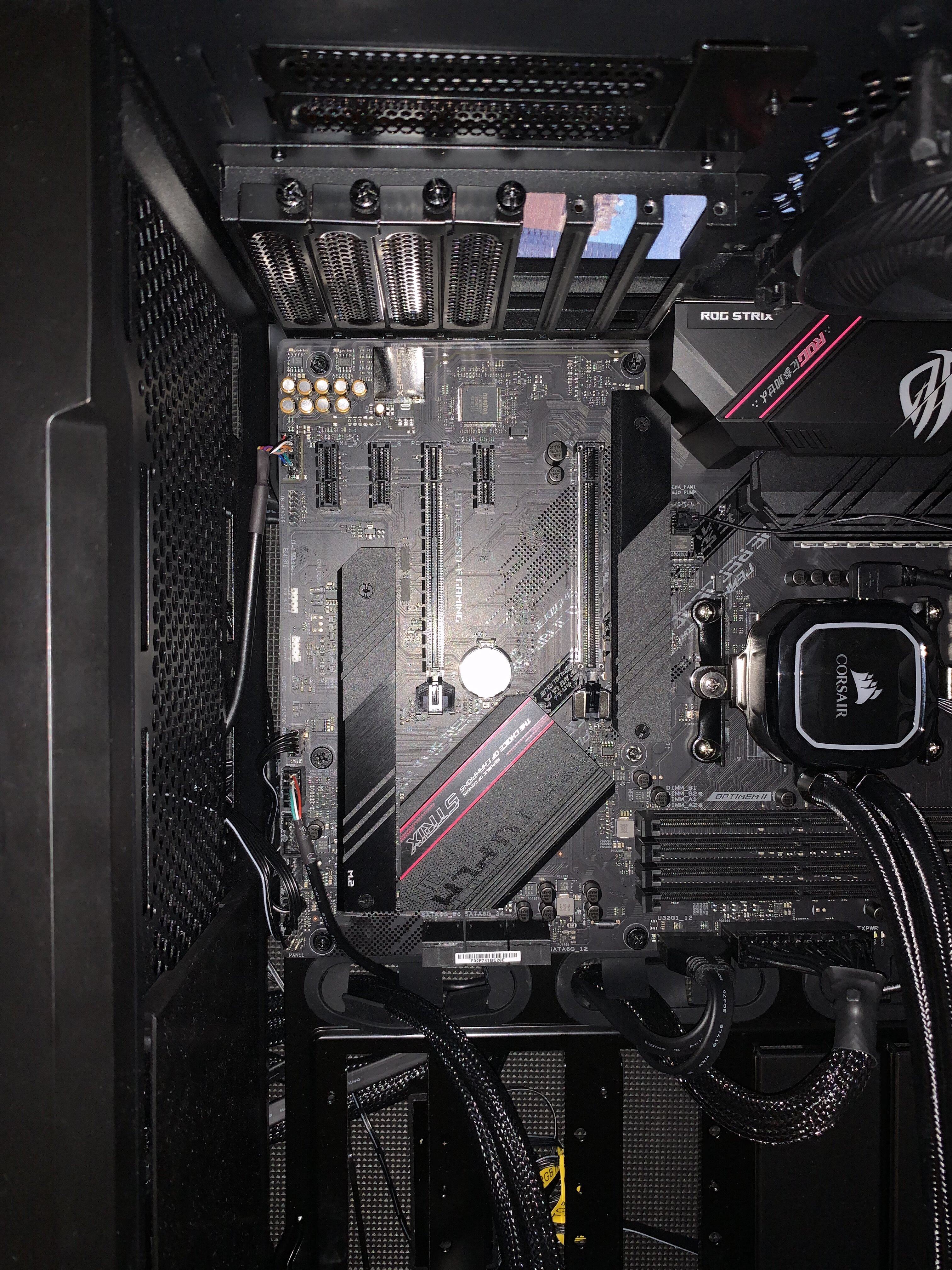

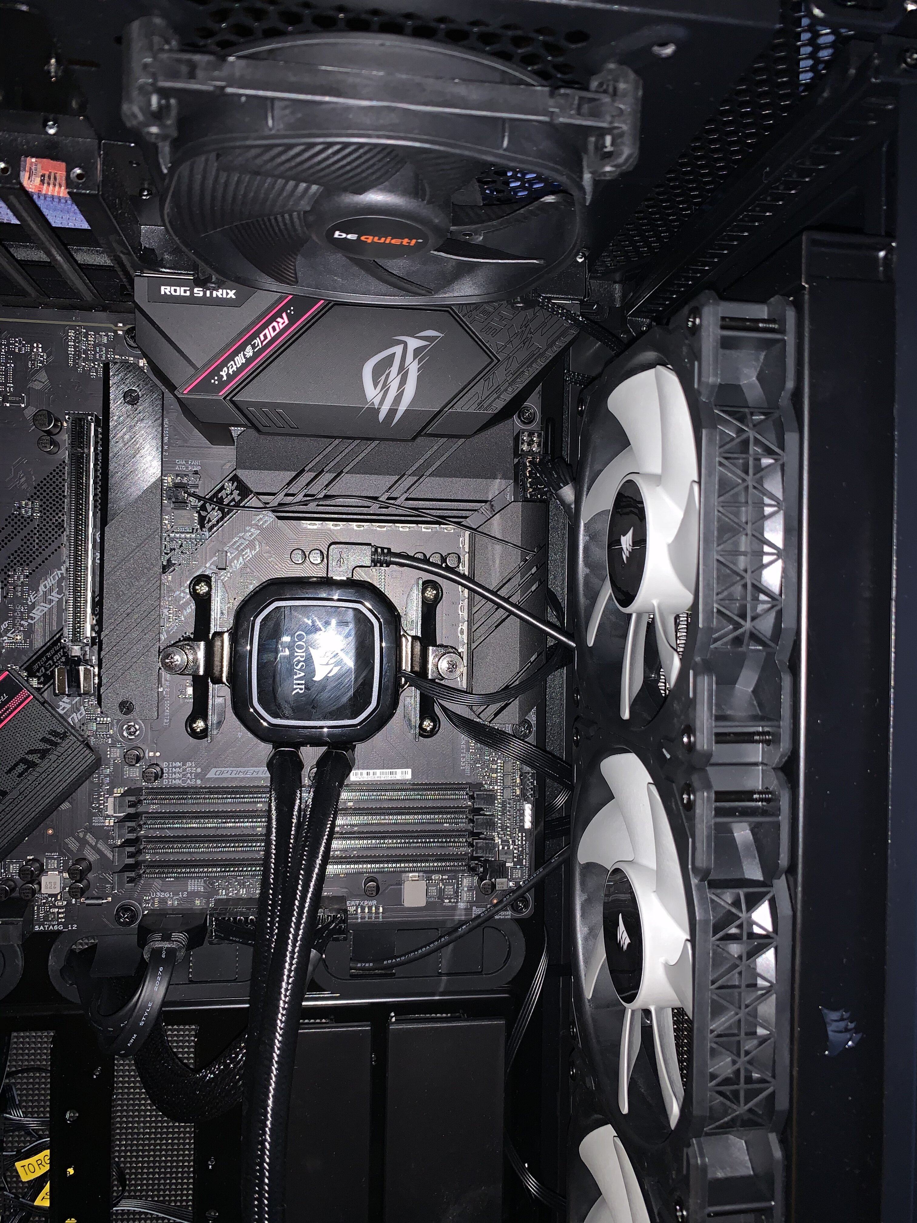

Vielleicht doch irgendwas falsch angeschlossen oder Abstandshalter falsch gesetzt
Vielleicht mal Bilder machen
Würde evtl. offen aufbau ohne Case probieren.
Sitz vom Speicher überprüfen (richtige Slots) und CPU Kühler nicht zu fest anballern.
Anstandshalter musste ich soweit gar nicht einbauen waren schon alle drin (silent base 802) Schrauben sind alle handfest vom mainboard die Pumpe auch
