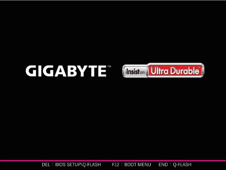

Der Pc ist soweit angeschlossen und startet auch. Es erscheint das Gigabyte Logo inklusive Bios auswahl aber ab da geht es nicht weiter. Ich kann mit keiner tastatur an keinem usb port in das bios hinein.

... Es erscheint das Gigabyte Logo inklusive Bios auswahl aber ab da geht es nicht weiter. Ich kann mit keiner tastatur an keinem usb port in das bios hinein.....
Der Ram ist in die falschen Ram Slots B1 und B2 (3 und 4) eingesteckt, Gigabyte Mainboards mögen das überhaupt nicht.
Der Ram muss in Ram Slot A2 und B2 eingesteckt werden (Ram Slot 2 und 4 neben der CPU).
Außerdem sieht es so aus als wenn der Ram in Ram Slot B2 (Ram Slot 4) nicht bis zu Anschlag eingesteckt ist.
Den Ram mit beiden Daumen kräftig in die Ram Slots drücken, wenn die Ram Verriegelung geschlossen ist kann man den Ram noch einige Millimeter weiter in den Ram Slot drücken.
Steckt der Ram nicht richtig im Ram Slot bootet das Mainboard nicht oder der PC stürzt ab.

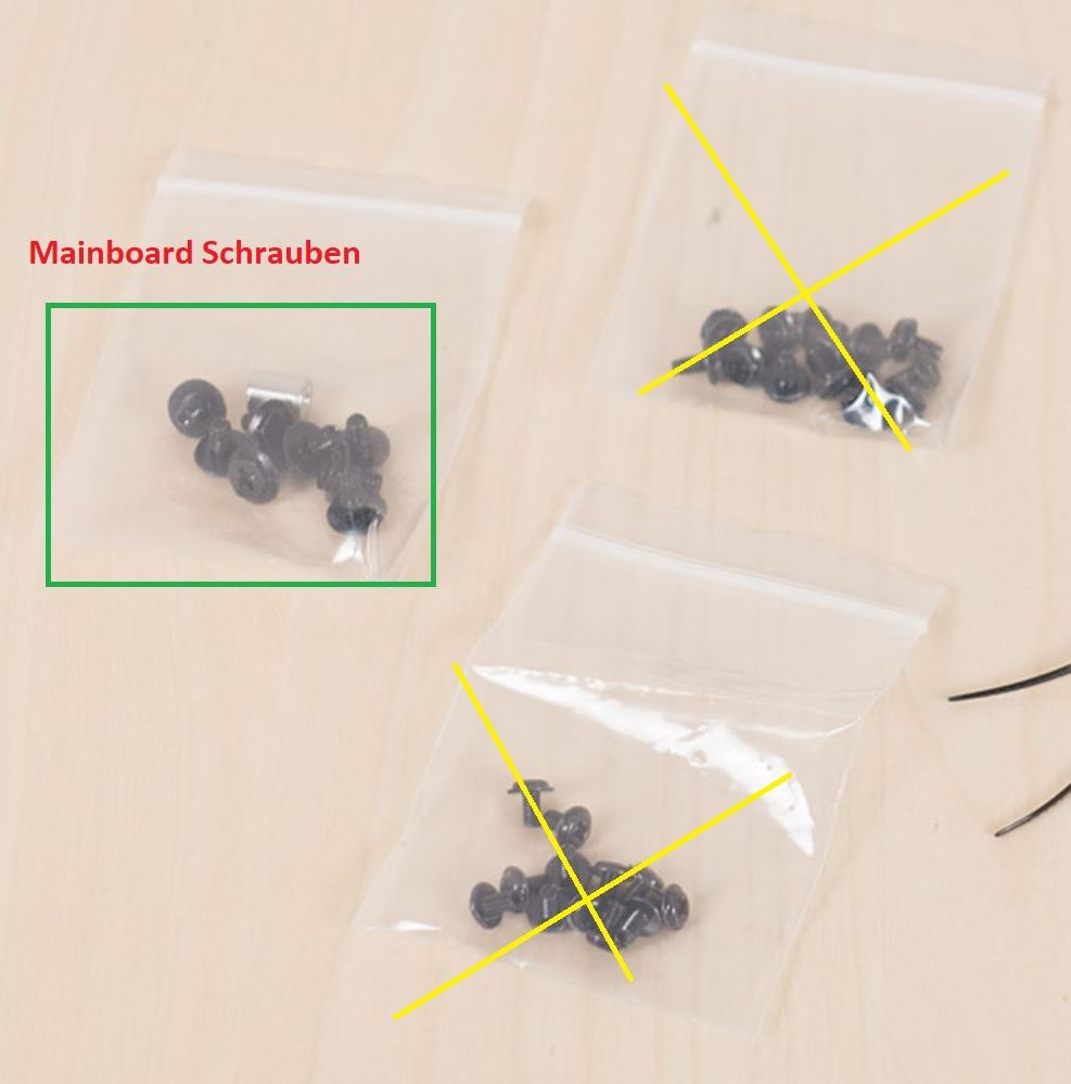

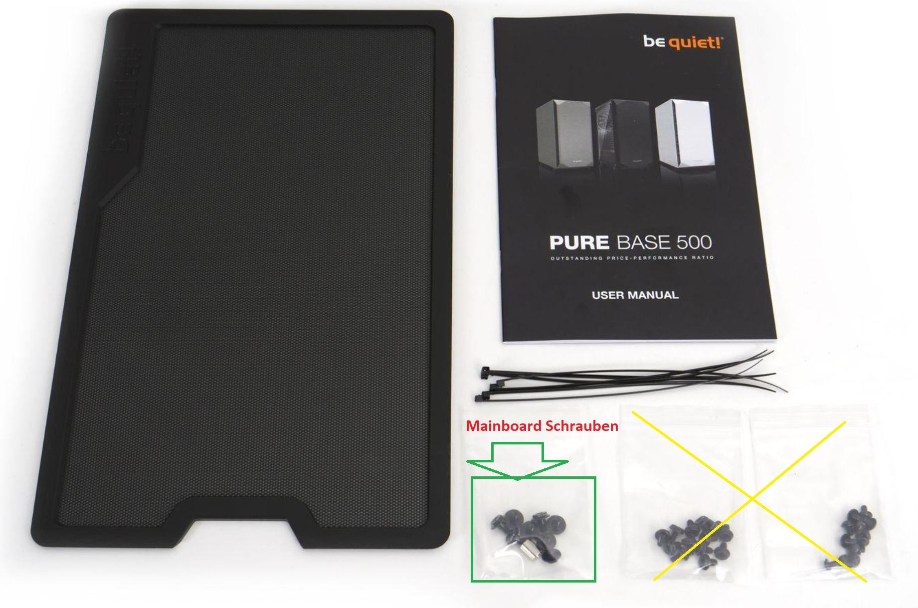

Du hast die falschen Schrauben zur Mainboard Befestigung verwendet, die Schrauben sind zu klein und das Gewinde passt nicht 100%.
Auf dem Bild unten sind die richtigen Schrauben markiert.
Und da lag der Fehler und zugleich war das die Lösung.
