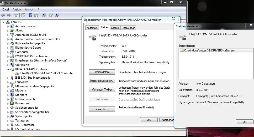

ich habs so gemacht:
erst das Intel zeugs ganz normal deinstalliert, dann den Treiber manuell im Gerätemanager entfernt (bei IDE ATA/ATAPI-Controller gibts ja nur einen Eintrag mit dem intel) und danach hat er automatisch, den MSAHCI genommen. und auch du musst den ms treiber schon mal verwendet haben. Und zwar beim ersten systemstart. Ich nehme doch an, dass ahci aktiviert ist oder?

da ich den win7 treiber noch nie verwendet habe, werd ich wohl oder übel über den registry-eintrag nicht hinweg kommen...
aber es sollte total egal sein ob du den MSAHCI Treiber schon verwendet hast oder nicht, da windows mit aktiviertem AHCI Modus so oder so als erstes diesen Treiber benutzt. (und wenn es direkt nach der windows installation war) oder hast du den intel-treiber in die Installationsdvd integriert?
edit: bei mir sieht das so aus und der eintrag ist es.
