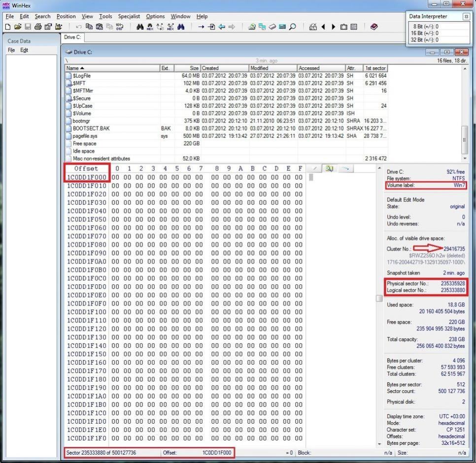

Möglicherweise habe ich hier einen Denkfehler, daher bitte mit Vorsicht behandeln.
Jedes SSD gibt nach außen ja logische Sektoren, die nichts mit den eigentlichen Flashzellen zu tun haben. In die logischen Sektoren schiebt das OS die Daten und der Controller des SSDs schreibt diese dann in die aktuell besten Zellen. Mir mich scheint auf Basis dieses Sachverhalts klar, daß ein gelöschter logischer Sektor auch so ausgegeben wird, eben mit Null. Da dies aber in keinster Weise mit den wirklichen Speicherorten korrelliert, halte ich den Nachweis nicht für tragfähig.
An die echten Speicherzellen kommt man von außen einfach nicht ran, daher kommt ja überhaupt erst TRIM, was letztlich nur ein Weg ist, dem Controller des SSD mitzuteilen, welche logischen Blöcke auch physisch gelöscht werden können.

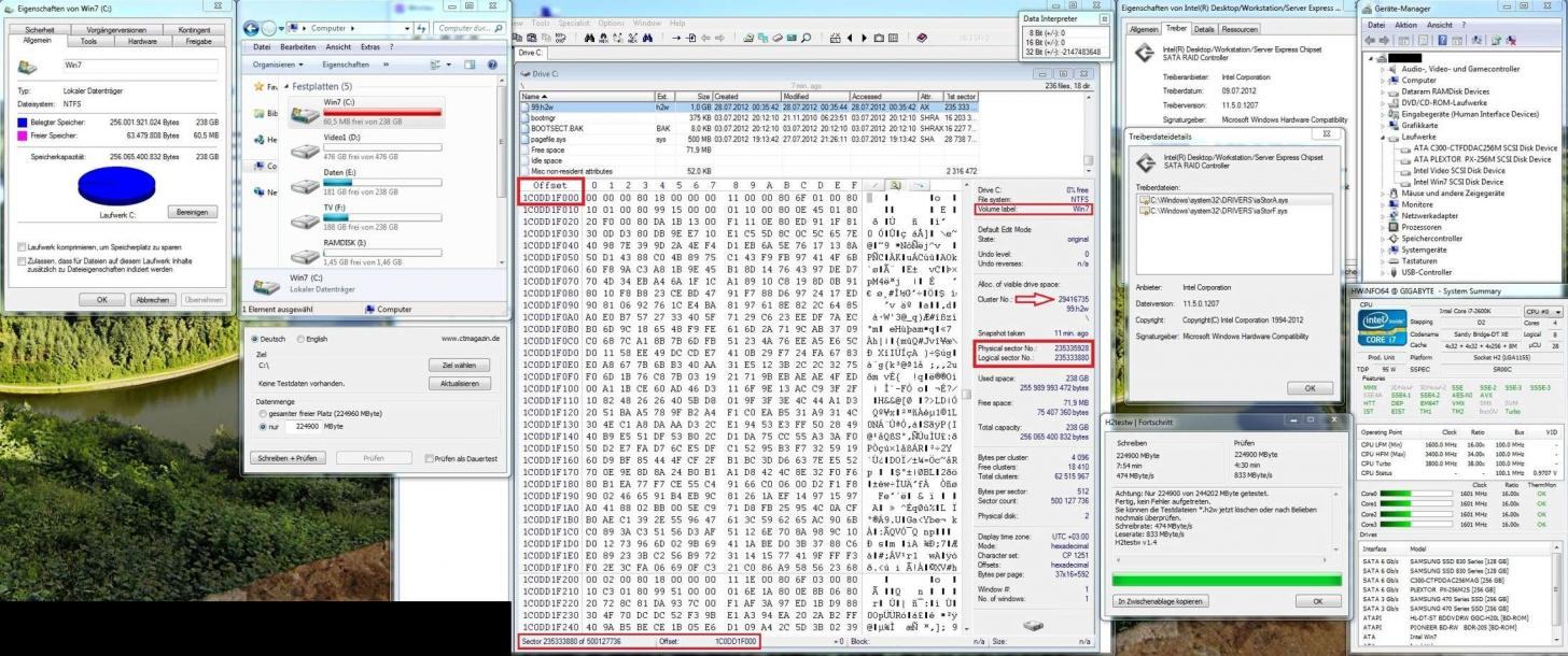

Mit den alten RST und ROMs hatte ich bei diesem testen immer yyyyy aufgefüllt dann dort stehen, jetzt wie gesagt sieht man nur alles genullt, weil du mir nicht glaubst was ich vermute, siehe mal hier dieses, dies RAID0 aus 2 SSD habe ich bis zum Anschlag gefüllt, danach diese Daten gelöscht, und alle Sektoren sind sauber (Null), dies geht über dreiviertel der gesamten Größe nun, teste es bitte mal selber, nur dazu muß halt Zyklen opfern von deinen SSD. :xmas:

[...] teste es bitte mal selber, nur dazu muß halt Zyklen opfern von deinen SSD. :xmas:
Würd ich gern, kann ich aber nicht, da ich nur eine 830 und eine X25-M G2 habe, die sich dafür eignen würden und beide werden gebraucht.
Allerdings werde ich das mal ins Modteam weitergeben. Genug SSDs sollten wir finden.
Ja gute Idee, die Jungs bzw. Mädels werden wohl dafür 2SSD mal abzweigen können, *grins* bin gespannt auf deine bzw. deren Antwort.

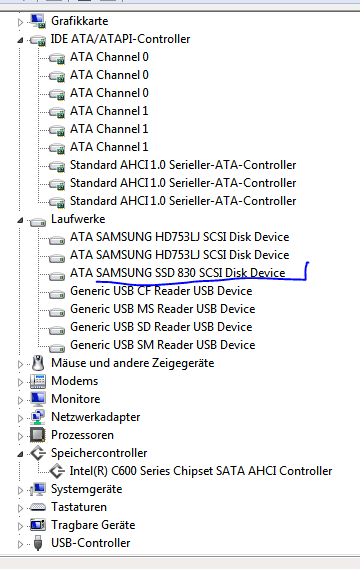

Der Geräte-Manager zeigt mir nunmehr die SSD als SCSI-Gerät an. Soweit ich weiß, werden an SCSI-Geräte entweder keine TRIM-Befehle versendet oder keine ausgeführt.
SCSI-Geräte können mit dem TRIM-Befehl nichts anfangen, weil TRIM ein ATA-Befehl ist. Es kann jedoch sein, dass der Intel SCSI-Filtertreiber iaStorF.sys den TRIM-Befehl so umwandelt, dass er als UNMAP-Befehl (mit gleicher Wirkung wie TRIM) zur SSD durch gelassen wird.

Solange es dazu keine offizielle Erklärung von Intel gibt, kannst Du es nur selber testen. Das Einzige, was Du dazu brauchst, ist ein Hex-Editor wie HxD (= Freeware). Das Verfahren habe ich in >diesem< Beitrag beschrieben.
Welchen Sinn macht es SATA Geräte als SCSI zu Emulieren?
Die neuen RST-Treiber der v11.5 Serie sind - wie die RSTe-Treiber - völlig anders aufgebaut als die bisher üblichen Intel AHCI/RAID-Treiber der Matrix Storage Manager (MSM) oder Rapid Storage Technologie (RST) Serien. Sie arbeiten nämlich gleichzeitig mit 2 Treibern, einem SCSI-Filtertreiber (iaStorF.sys) und einem AHCI/RAID-Treiber (iaStorA.sys). Wegen des SCSI-Filtertreibers werden im Win7-Gerätemanager in der Rubrik "Laufwerke" alle Festplatten und SSD's als SCSI-Geräte dargestellt und auch so vom Treiber angesprochen.
Das bringt jedoch für die Anwender viele Vorteile.
Und welche sind das nun genau? Eine SATA HDD ist nun mal keine SCSI HDD. Und SCSI ist doch durch SATA tot in privaten Bereich. So was läuft doch nur noch in Firmengroßrechner.
Offenbar ist es unter Windows 7 anders nicht möglich, den ATA-Befehl TRIM zu SSD's zu schicken, die sich innerhalb eines RAID befinden.
Windows 8 benötigt den SCSI-Filtertreiber überhaupt nicht, denn dieses neue Betriebssytem ist in der Lage, den UNMAP-Befehl auszusenden und der geht - ohne dazwischen geschalteten SCSI-Filtertreiber - in das RAID hinein.
Wer bereits Windows 8 auf dem Rechner laufen und die aktuellen Intel RST(e)-Treiber der v11.5 Serie installiert hat, kann das beim Blick in den Gerätemanager feststellen: Keines der Laufwerke wird als SCSI-Gerät angesprochen.
Aber funktioniert der TRIM-Befehl mit dem 3.2.0.1135er Treiber auch dann, wenn kein RAID-Verbund installiert ist?
Ja! Die Anzeige als SCSI-Gerät kommt daher, da der C300 ein Server-Chipsatz für SAS und SATA ist. Der C300 wurde als SCSI-Gerät kategorisiert, wenngleich der Controller nicht als SCSI behandelt wird. Geht schon alleine des Befehlssatzes nicht.

Die Frage, ob der TRIM-Befehl, welcher dem ATA-Befehlssatz entstammt und der im SCSI-Modus nicht ohne weiteres verarbeitet wird, dennoch funktioniert, konnte oder wollte uns Intel nicht beantworten. Leider ist es nicht ganz einfach, dies zu verifizieren - man kann lediglich abfragen, ob das Kommando generell unterstützt wird. Wir haben daher einen indirekten Nachweis gewählt und unser SSD mit fünf Durchläufen von IOmeter gequält. Die Ergebnisse aller fünf Durchläufe waren nahezu identisch, weshalb man davon ausgehen darf, dass der TRIM-Befehl funktioniert. Bei Systemen ohne TRIM-Unterstützung zeigt diese Messung nämlich in jedem Durchgang einen deutlichen Einbruch.

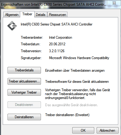

Also allmählich ist meine Verwirrung komplett; um des Spaßes willen habe ich den 3.2.0.1135er installiert, jedoch zeigt mir der Gerätemanager die Version vom 20.06.2012 (3.2.0.1126) an
Intel hat dem RSTe-Paket zwar die Versions-Bezeichnung 3.2.0.1135 gegeben, die darin enthaltenen AHCI- und RAID-Treiber haben jedoch die Version 3.2.0.1126.
Fazit: Es gibt überhaupt keine RSTe-Treiber v3.2.0.1135. Die neuesten RSTe-Treiber sind v3.2.0.1126.
