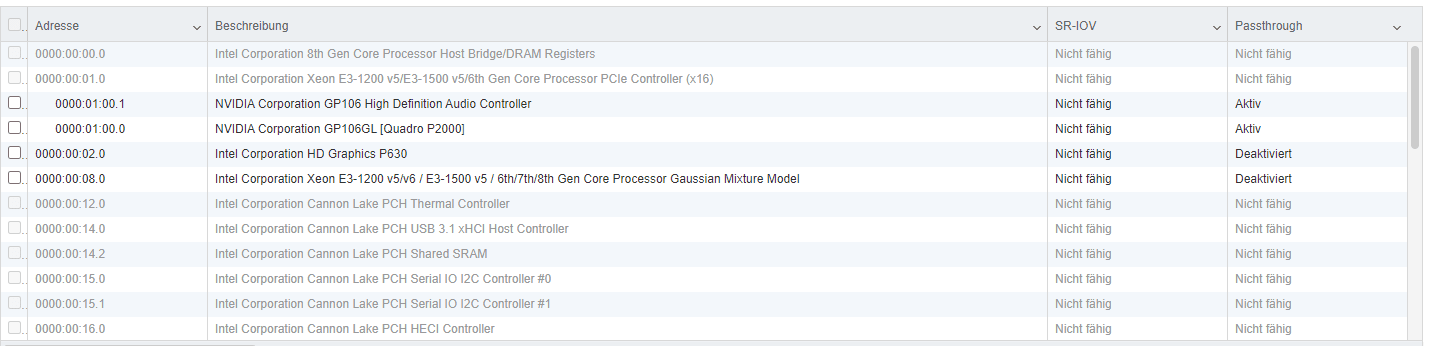

Ich habe das X11SCA-F in Kombination mit dem Xeon 2146G und dort kann man die iGPU (P630) an Plex durchreichen.
Hatte ich auch bis zum Kauf der Quadro P2000 gemacht.
Allerdings fragt mich nicht, inwieweit dort noch der Unterschied zum gewünschten i3 9100 ist.
Da gibt es mittlerweile ja QuickSync, VTd, VTx und weiß der Geier was noch - ich blicke nicht mehr durch, was nun wofür genau notwendig ist.
Eventuell hat ja jemand anders da den Überblick.
